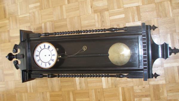

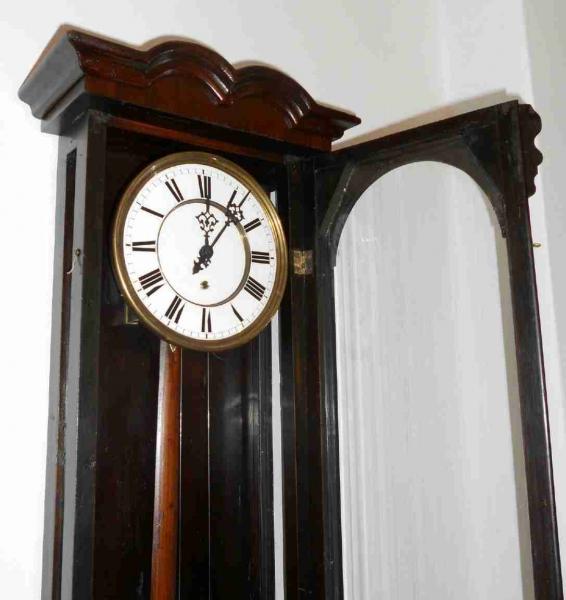

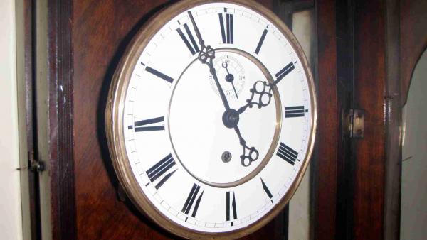

Witam serdecznie wszystkich miłośników starych zegarów a ja chyba też jestem jednym z nich .Jest to mój pierwszy wpis i chciałbym wszystkich serdecznie pozdrowić i uzyskać fachową opinię na temat zegara który niedawno nabyłem .Jest dla mnie wielką zagadką??????????????Tarcza bliżniaczo podobna do tarcz Beckerów z tą najstarszą sygnaturą. Zawieszka wahadła jest jak przy starych Beckerach. Sanki mocowane na jedną śrubę ,nie spotkałem się z takim mocowaniem, ciekawe są dwa mocowania w szufladzie, jedno to mocowanie do sanek a drugie to mocowanie linki do wagi, mianowicie jest tylko otwór gdzie zawiązuje sie ją na supeł, brak haczyka. Werk o nr.4225,brak innej sygnatury .Ciekawe jest też kształt płyt? Skrzynka nie nosi cech mocowania innego mechanizmu, sama skrzynia jest też piękna 100% orginał, bez dwu sterczyn na górze, których brakuje. Wiele cech skrzynki jest wręcz bardzo podobne do skrzyń Beckera. Wydaje mi się, że jest to nasz Swiebodzicki zegar tylko co to jest i kto to zrobił ????????????????????????????

Mam prawie identyczną skrzynię również z mechanizmem no name. Różnica polega na tym iż moją ktoś pomalował na zielono ale pod spodem jest również czarna politura.
Takie skrzynie były robione przez Beckera w latach 70 XIXwieku i to może być produkt z ich stolarni.
czy masz chodzika?,jeśli tak to czy ma taką budowę jak mój.Wydaje mi się,że to raczej są lata 60te. Masz wzór wskazówek? Może ktoś coś nam dorzuci coś od siebie
Coś ostatnio za dużo pojawiło się tych skrzyń. Nie przesądzam, może wzór był naprawdę popularny.

Wydaje mi się, że jest to nasz Swiebodzicki zegar tylko co to jest i kto to zrobił?

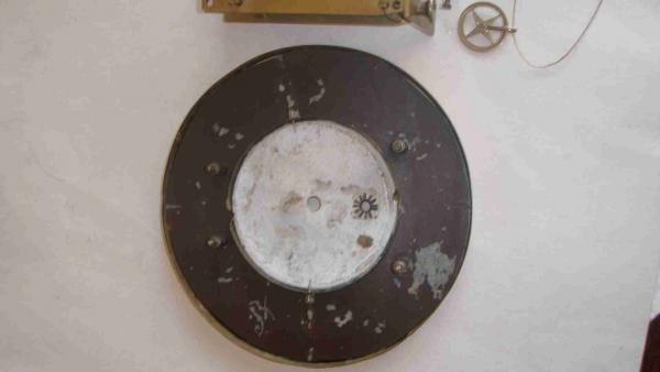

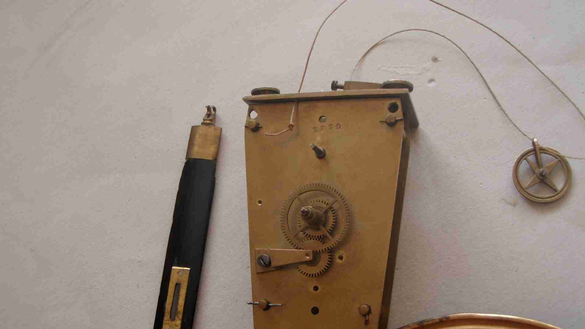

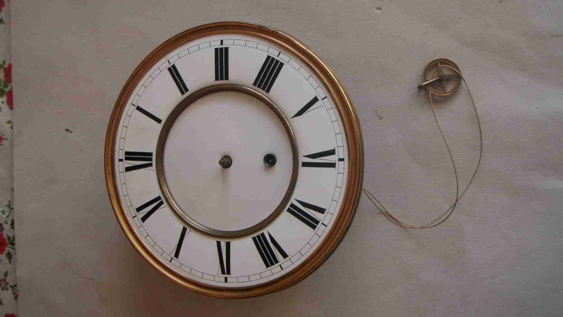

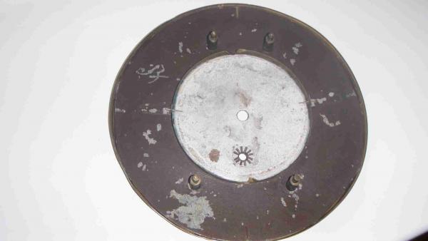

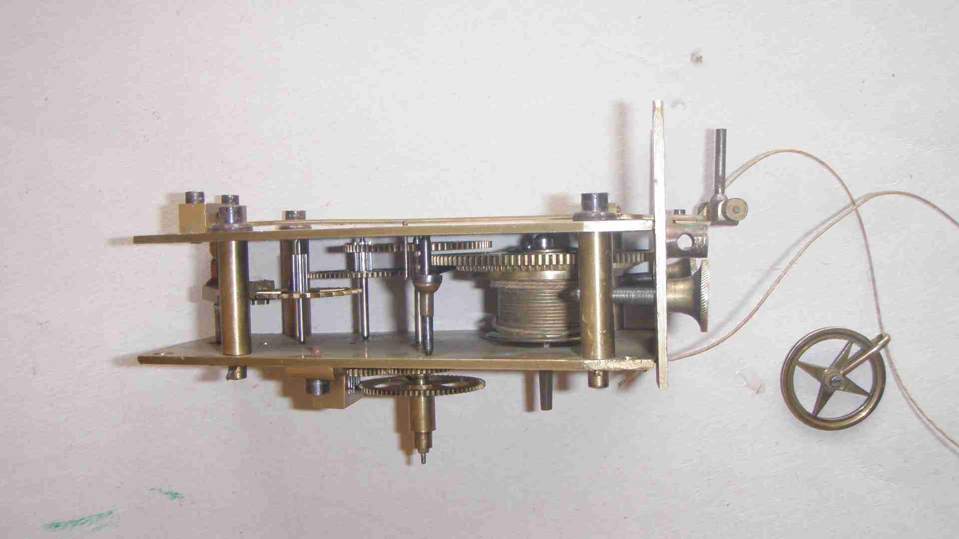

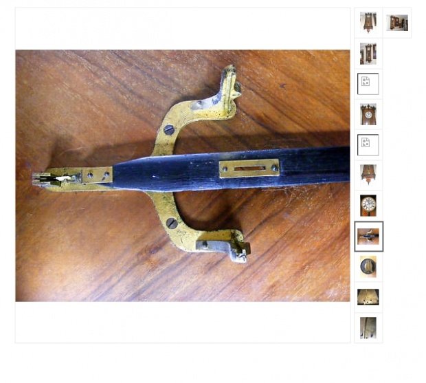

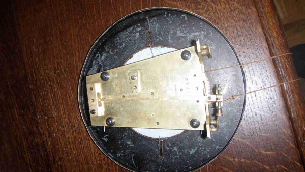

Prawdopodobnie, ale w tym zegarze kiedyś wymieniono mechanizm. Świadczą o tym dwie rzeczy:
  1. Płyty mechanizmu były za szerokie i haczyły o sanki więc je spiłowano
  2. Okągła tarcza (ta z kołeczkami) miała większą średnicę niż opaska i została przycięta. Oryginalna powinna mieć wywinięty rant w który wkręcano śrubki mocujące opaskę.
Mogę spekulować, że z oryginalnego zegara zostały sanki z wsuwką, wahadło (jeśli ma cynkowy spód) z prętem (górne mocowanie wygląda na beckerowskie) oraz tarcza wraz z ramką. Środek tarczy jest już chyba z przekładki bo jego ramka ma inną patynę niż zewnętrzna opaska.
Co do otworu we wsuwce w którym umocowano na węzełek koniec linki to napewniej zaginął haczyk zakuwany w tym otworze.
Skrzynia wygląda na frejburską z lat 60-80 XIX w. więc najlepsze wskazówki to ?okularki?.
Dlaczego myślisz, że kiedyś wymieniono mechanizm, bo płyty so innego kształtu na dole przecież tak mogło być ?(pomyślałeś o tym)Wydaje mi się ze to manufaktura tylko czyja Becker,Endler może ktoś inny .Widziałem tu gdzieś na forum sygnaturę Beckera z imieniem nazwiskiem i kotwicą a numer wskazywał ,że już dawno jej nie powinno być i co ty na to?
Co do podkładu tarczy moim zdaniem jest oryginalna bez przeróbek, podkład ręcznie docięty nie miał rantu, świadczą o tym ślady na powłoce podkładu które pozostawiły śruby mocujące opaskę a w miejscach śrub mocujących są ślady po zgrubieniach na powłoce podkładu , gdyby podkład tarczy był przycięty byłyby tylko bruzdy po śrubach . Pozostałyby ślady po przycięciu podkładu z rantu a powłoka podkładu na końcach jest bez zarzutu. Nie widzę śladów dwukrotnego malowania podkładu a jest trochę odprysków powłoki podkładu i byłoby widać.
Co do ramki tarczy widać inny odcień patyny na zdjęciach ale wynika z tego że opaska zewnętrzna była czyszczona a ramka nie tyko małymi kawałeczkami i te miejsca są w takim samym odcieniu patyny.
Każde zakucie zostawia ślad a u mnie jest tylko otwór na linkę i praktycznie bez luzu chyba ,że ktoś zapomniał dokończyć robotę
Myślałem o okularkach ale chyba zastosuję coś Ala Lenzkich ,jak na starych rycinach u mnie i Taranta, które są w poście.
Witam,
Tom - to nie jest wyrob GB ani Endlera, ale kazdy wierzy w co chce.
Tak jak koledzy pisali:
- nie ma sygnatur - wiemy ze GB sygnowal swoje wyroby
- plyty mechanizmu docieto pozniej, dopasowano do sanek
- srodek tarczy powinien byc mocowany na srubach, na pewno oczko otworu do nakrecania jest nie orginalne.
- wahadlo - wg mnie nie beckerowskie (najbardziej zblizone do beckerowskiego - to ...te endlerowskie ze zdjecia Taranta)
Pierwsza sygnature GB mozna spotkac rowniez na wyrobach powyzej 1xx xxx - nie mam zdjec, ale pamietam ze 150 xxx - na pewno.

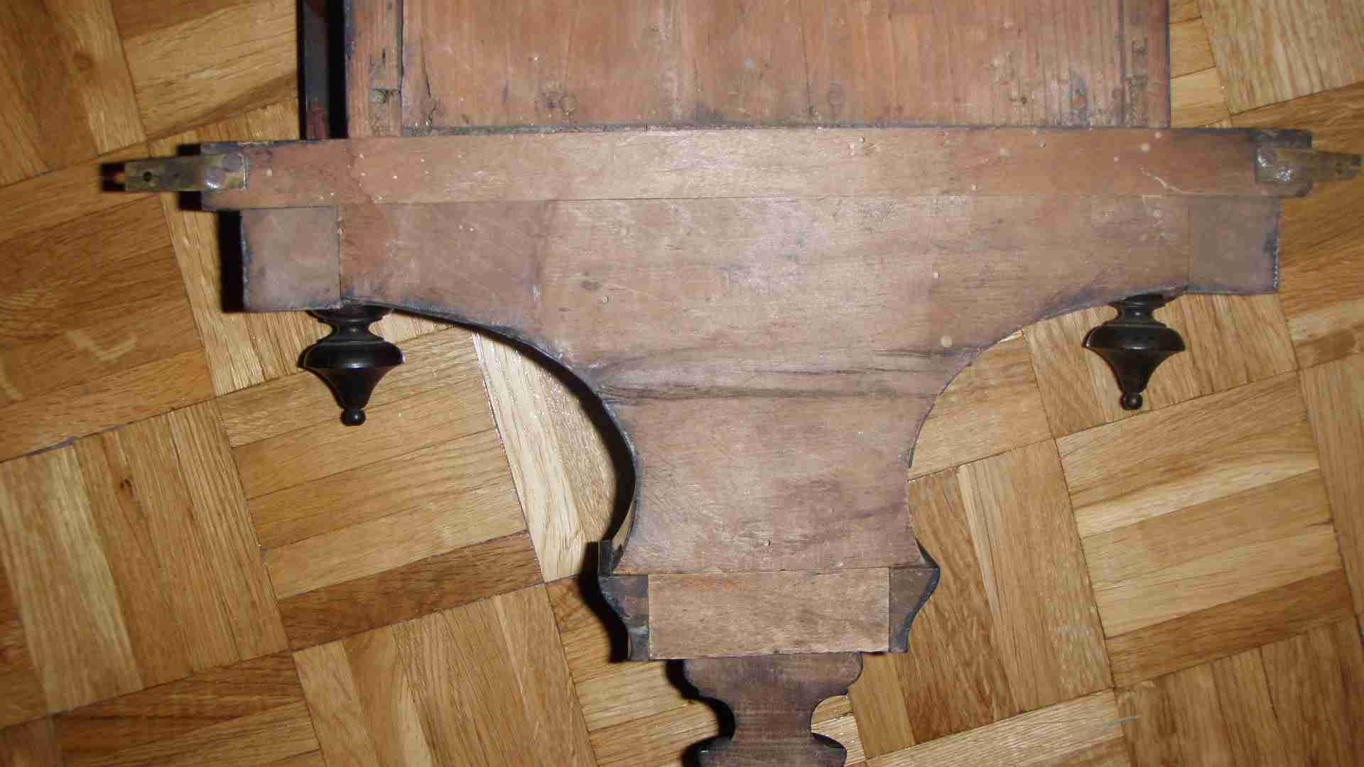

Co do skrzyni - trudno okreslic ze zdjec czy jest orginalna.
Ja zawsze jestem ostrozny jesli nie widze rys, przetarc, wgniecen, ponad 100 letni zegar musi cos miec.
Tom daj kilka zblizen na skrzynie.

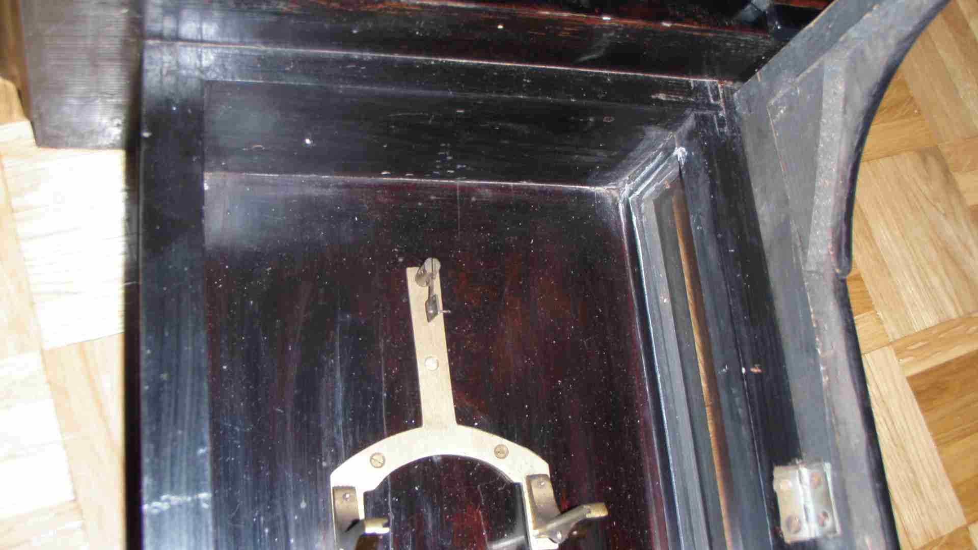

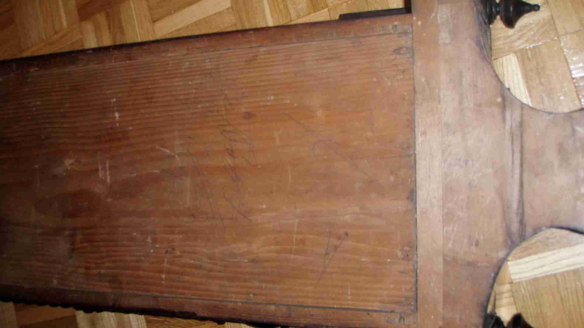

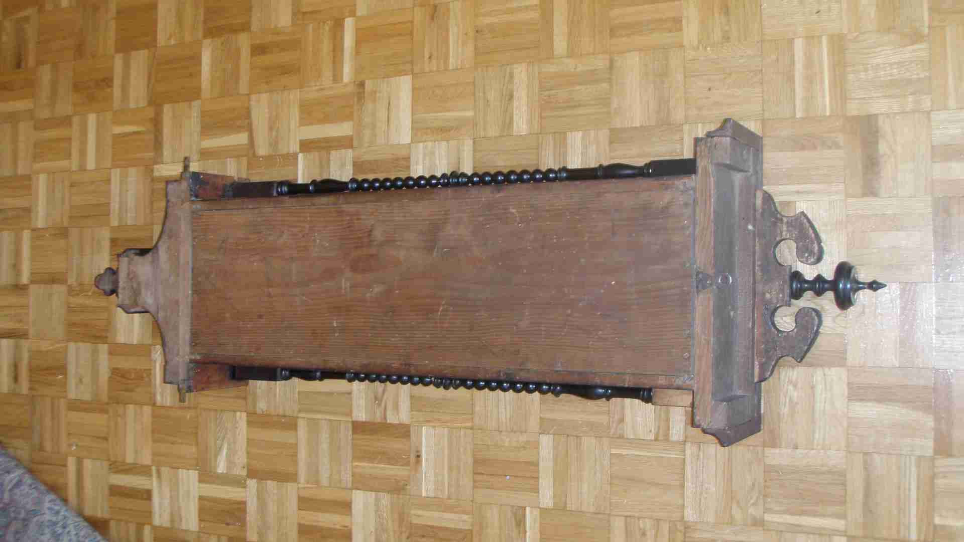

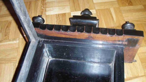

Witam wszystkich,dokładam zdjęcia skrzynki które chciałeś zobaczyć Ulan, ja nie widzę żadnych cech które mówiłyby, że przy skrzyni były przeróbki i kombinacje, a najwięcej mówią plecy i inne elementy skrzynki od tyłu zegara . Nie były nawet wyjmowane plecy bo widać by to było po gwoździach i po łączeniu boczków z plecami. A co do oczka w tarczy poszukam coś na ten temat. Fajnie, że się włączyłeś w dyskusje. Problem z tego typu zegarami jest taki bo mamy uboge materiały na ten temat z naszych Świebodzic z okresu poniżej 1870. GB robił jakiś czas zegary, (wiadomo wszyscy jeśli chcą mają tagele z numerami). Endler w połowie lat 60 uruchomił produkcję a inne małe manufaktury są mało znane i skąpo opisane. Myślę,że przeanalizujemy cały zegar po kawałku i to nam da jakąś odpowiedź.Dużo swiatła na sprawe rzuciłyby zdięcia PRGega jak by je dodał,ma coś podobnego tak pisał. Póki co zdjęcia skrzynki:
Skrzynia wyglada naprawde dobrze.
W sumie b. ladny zegar.

Załoczam zdjęcia oczek zegarowych stosowanych w pierwszej połowie lat 70 XIX w i z połowy lat 60 XIX w.
-GB z pierwszej połowy lat 70 z sygnaturą(z mojej ściany) i pewnie o taki wzór oczka chodziło ci Ulan
-GB z połowy lat 60 XIX w. (wzkazówki nie od niego)
-zdjęcie mojej tarczy z oczkiem
i co ty na to Ulan????????????????
może jeszcze dziś opiszę i dam przykłady podkładów tarcz z połowy lat 70 i 60 XIX wieku aby rozwiać i ustalić autentyczność tarczypost-35992-0-18591400-1298917989_thumb.jpgpost-35992-0-94667100-1298918014_thumb.jpgpost-35992-0-04772800-1298918049_thumb.jpg

Co do oczka - moje zdanie jest na podstawie wygladu oczka od spodu tarczy - sposobu jego mocowania.
W starszych i w tych co znam z wlasnej praktyki - mocowanie to bylo na wsuwke a nie jak u Ciebie - zagniatanie na brzegach.
Tom - nie chce Ci nic udawadniac, po prostu dyskutujemy i wyrazam swoje zdanie.

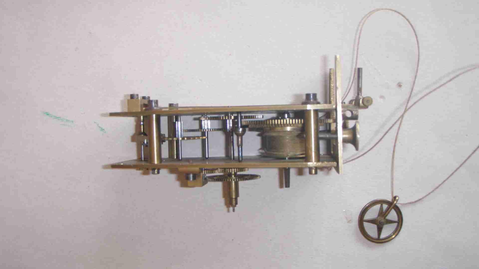

Bardzo,bardzo trawne spostrzeżenie sam myślałem już o tym. Dodam jeszcze,że werk na grugych płytach,cienkie czopy ale werkiem chciałbym zająć się po omówieniu do końca tarczy,sanek,szuflady,wachadła.Sam werk który budzi tyle kontrowersji wedłóg mnie kryje tajemnice pochodzenia zegara i on jest kluczem. Werk rozbiorę ci na części pierwsze,ciekawy jest też bemben. Pozdrawiam

Spotkałem się z takimi mocowaniami oczek w tarczach w drugiej połowie lat 60 XIX
Ulan w tym okresie można natknąć się na wiele .Jeśli cię uraziłem,przepraszam

Zdjęcia podkładów tarcz stosowanych w pierwszej połowy lat 70 XIX i drugiej połowie lat 60 XIX wieku.Zdjęcia zamieszczam w celu rozwiania wątpliwości co do ręcznego docinania podkładów tarcz.
-GB z pierwszej połowy lat 70 XIX (wywinięnty podkład)
-GB z drugiej połowy lat 60 XIX (podkład docięt ręcznie)
-Moja tarcza z ręcznie dociętym podkładem.
Myślę,że trochę to zmieni nastawienie do ustalania ałtentyczości podkładów tarcz zegarowych i ferowania wyroków w tej sprawie
Myślę,że chyba na tym etapie oceny zegara nikt nie powinien miec zastrzeżeń co do skrzynki zegara i tarczy. Pozdrawiam.post-35992-0-46647000-1298935526_thumb.jpgpost-35992-0-10145800-1298935558_thumb.jpgpost-35992-0-55257800-1298935591_thumb.jpg

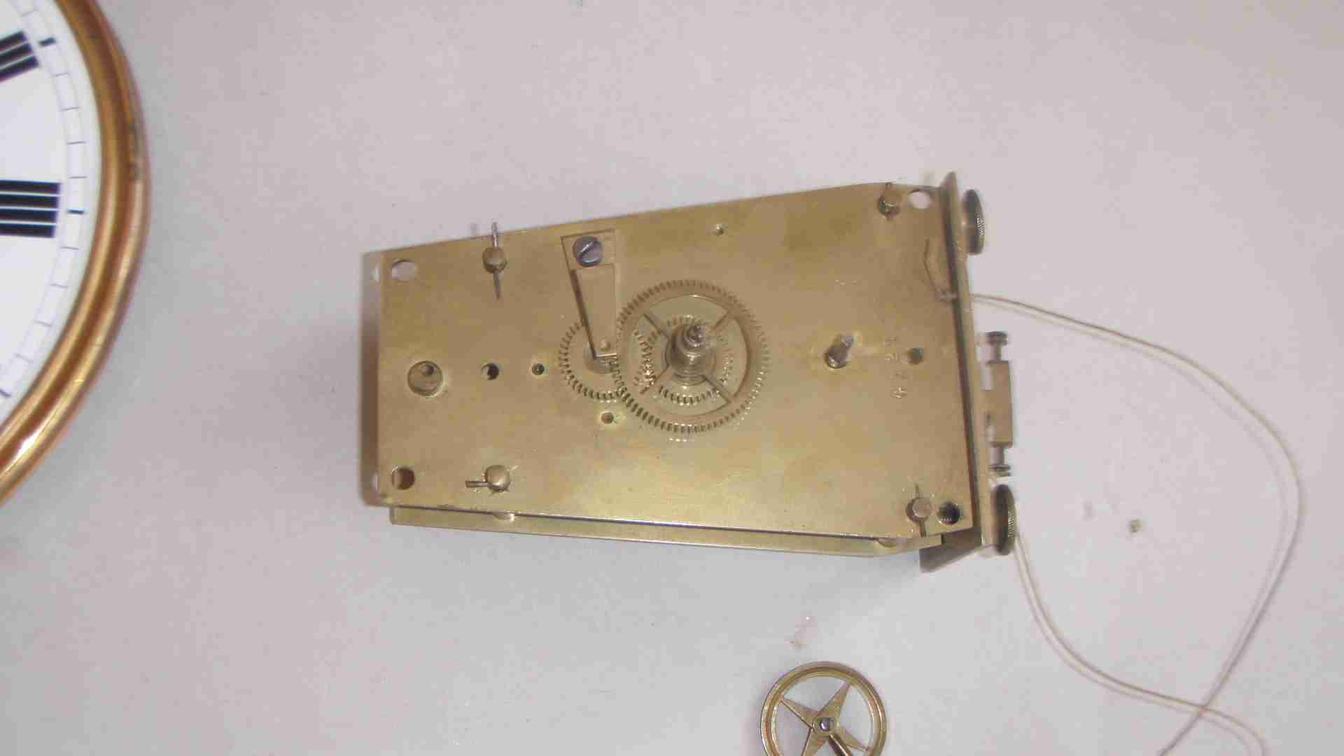

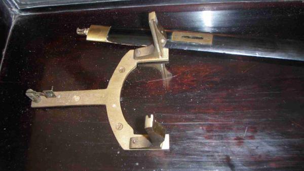

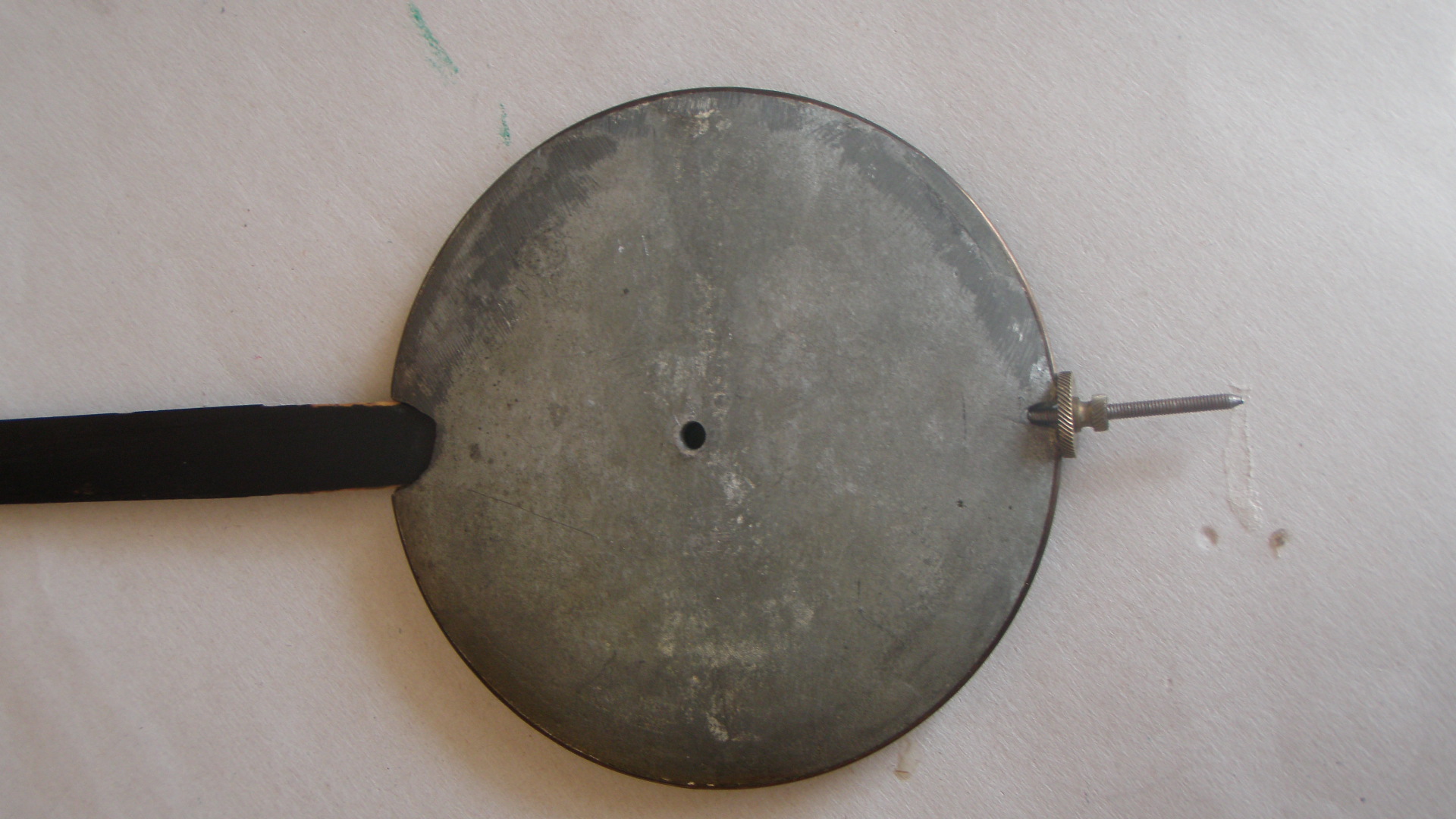

Witam oto fotka soczewki wahadła,mślę że samo wahadło nie budzi zastrzeń i sanki z płytą . .Postaram się postawić dziś pytania o werk, który budzi tyle emocji,a według mnie jest kluczem do tej zagadki.post-35992-0-34717200-1298982095_thumb.jpg
Nad mechanizmem chodzika myślałem długo,stanowi z tarczą jedność i jest to komplet. Sam mechanizm solidna konstrukcja, grube płyt i cienkie czopy. Wychwyt znowu podobny do GB,reszta prawie też. Wahadło można sobie dołożyc zawsze do kompletu (temat powrzechnie znany).Nigdy nie neguję na starcie rzeczy której nie znam i nie jestem pewien,staram się dociec prawdy chodzby bolało(nie jeden z nas się przejechał na zegarze) Cięte płyty mechanizmu do płyty sanek o niespotykanej konstrukcji w naszych Swiebodzicach nie wspomnę o sankach,to daje do myślenia ludziom którzy chcą zadawać pytania i szukać odpowiedzi.Sam werk,tarcza,wahadło odpowiada standardom drugiej połowy lat 60 XIX w. ze Swiebodzic. Myślę że sie z tym zgodzicie.Numer mechanizmu to 4525, kto wtedy mógł u nas wykonać mechanizm o tym numerze????????? Becker dał by go na rynek z sygnaturą ,Endler zaczyna produksce w połowie lat 60 inni nie dali by rady.Przepytałem swoich znajomych,zasięgnełem rady ludzi posiadających bardzo dużą wiedze tematu i na poctawie mojej obecnej wiedzy twierdze,że werk został wykonany w Swiebodzicach dla firmy produkującej zegary poza Niemcami. Co szanowne forum na to jestem bardzo ciekawy odpowiedzi i robi się ciekawy temat bardzo mało znany. Pozdrawiam
powrzechnie produksce zasięgnełem poctawie
Pozdrawiam Mariusz

A co do werków świebodzickich. A już zwłaszcza chodzików. Jakie to maja one cechy szczególne ?
- sposób mocowania werku
- kształt, grubość płyt
- kształt kotwicy, jej łożysk
- forma ogranicznika wychyłu
- tarcza, wskazówki (wyłączywszy kilka unikalnych wzorów Beckera i Willmanna)
Ja tam nie znajduję (prawie) żadnej reguły.
