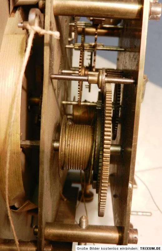

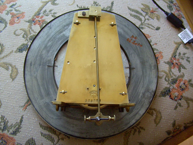

Uwiecznię te zdjęcia.

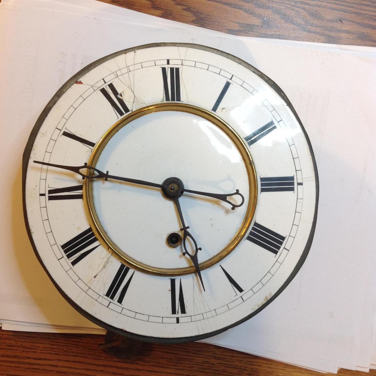

Wskazówki model lenzkirchowski.

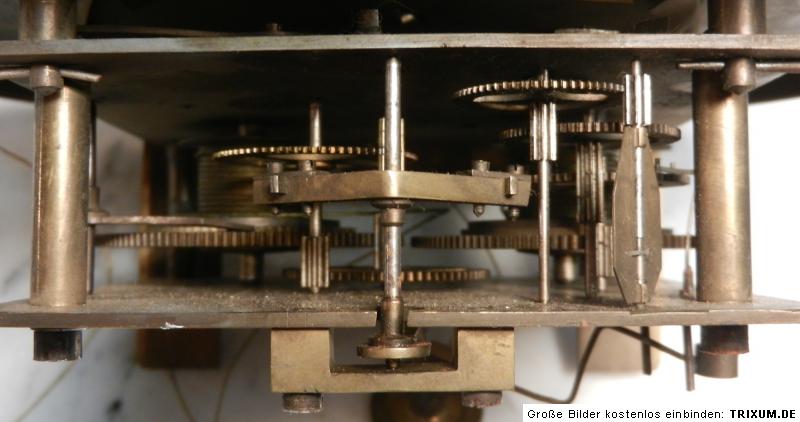

Podcięte płyty mechanizmu.

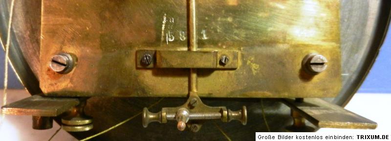

Końcówka drążka kotwicy typowa dla Lenzkircha. Półka nosi znamiona ręcznej obróbki materiału. Brak haczyka w półce, jak w moim mechanizmie, kołeczek do mocowania mechanizmu z wieszakiem, jak przy Lenzkirchu.
Trzy mechanizmy noszące ewidentnie cechy Himery lenzkirchowsko-freiburskiej, to zapewne już nie przypadek. To już nie jeden mechanizm, przy którym można napisać co się tylko chce, ale każdy następny potwierdza takie związki i istnienie takich zegarów.
Firma Lenzkirch w początkowej fazie istnienia zatrudniała 14 pracowników, którzy wytwarzali części które zostawały później sprzedawane dla innych zegarmistrzów. Jak długo Lenzkirch zarabiał na sprzedaży części dla innych odbiorców i kiedy zaprzestał tej praktyki?

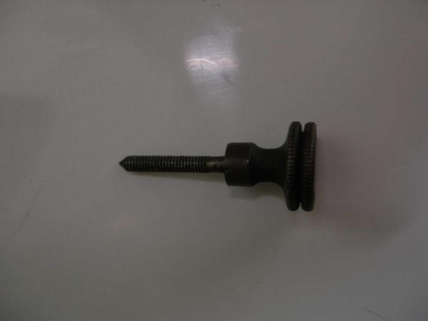

Ciekawe śruby mocujące mechanizm.
Orginalna śruba mocująca mechanizm Lenzkircha i od Lenzkircha.

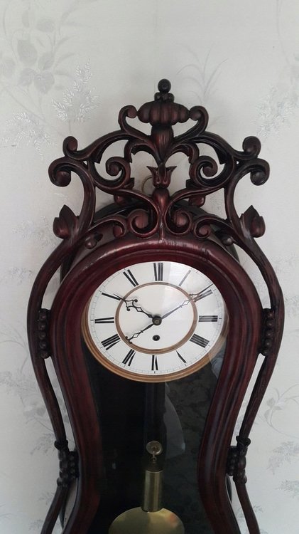

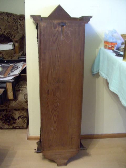

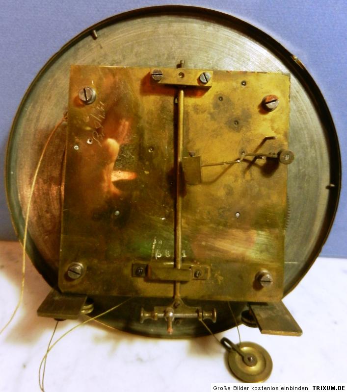

Kiedyś na ebay.de kupiłem zegar lenza w bardzo podobnej skrzyni.Mechanizm oryginalny i cała reszta bez wieszaka i skrzyni,która jest od innego zegara.Obok wieszaka widać inne otwory po prwadopodobnie oryginalnym wieszaku. Skrzynia ma długość 104 cm bez korony i dolnej sterczynki. Na plecach widnieje napis nr 2 .Pionizery nie lenzkircha.
Opublikowano
Sądząc po rozstawie otworów od śrub masz skrzynię z tej rodzinki:
http://zegarkiclub.pl/forum/topic/50462-z-jakich-lat-moze-pochodzic-ten-mechanizm/?p=555290
Dziękuję za informację .Myślałem,że się pogniewałeś za liście w sygnaturze lenza.Zapewniam,że skrzynia jest oryginalna i w bardzo dobrym stanie .Chętnie ją przehandluję dla osoby,która posiada oryginalny mechanizm od tej skrzyni.

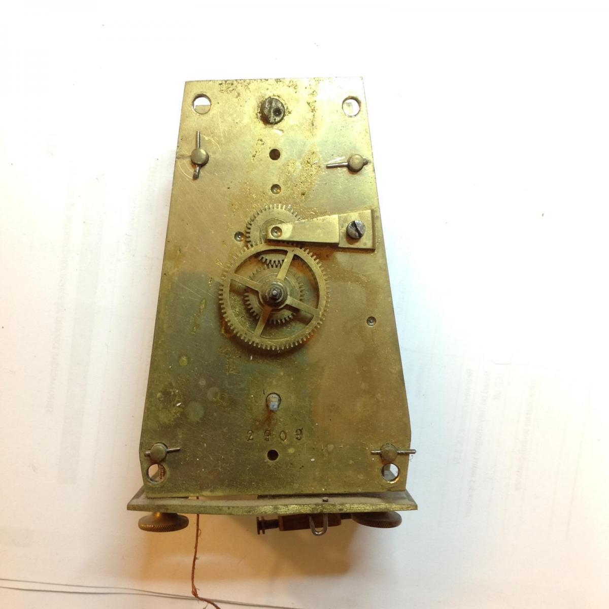

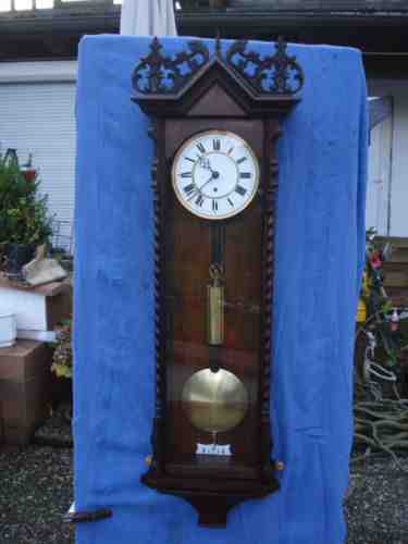

Zegar ma niski numer 2909, prawie "bliźniak" tego ostatniego z allegro ;) który miał numer 2921.
Mój "podcięty" ma numer ponad cztery tysiące. Ciekawe kiedy natkniemy się na następnego?

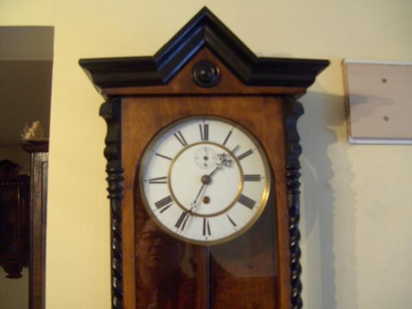

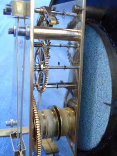

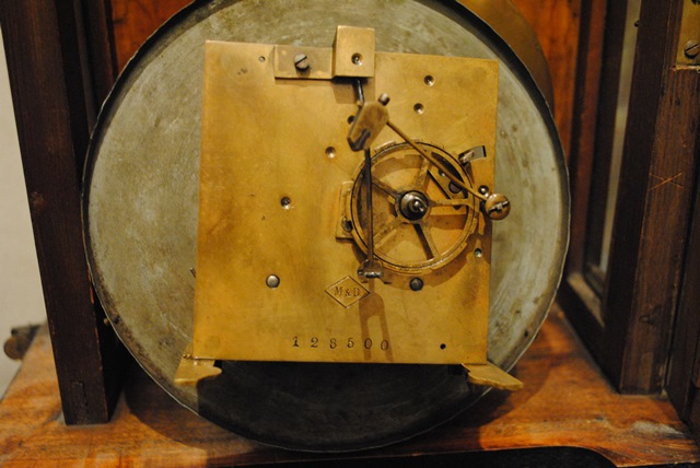

Na taki jak poniżej się natknąłem ... pogrzebałem trochę na KMZiZ i w sumie to nie wiem czy wiadomo kto takie popełniał ? (czy to Jung ?), czy nadal nie jest to oczywiste....
Chyba, że któryś wątek pominąłem (?). Poproszę o jakąś podpowiedź...
Opublikowano
Lenzkirch...(?)
Opublikowano
Nie.... raczej na pewno nie.... No może niektóre elementy przez Lenza były robione.
 To jest kontynuacja tych 'podciętych'. Tylko nie wiem czy już wiadomo kto to , czy raczej nadal pozostaje to zagadką...
