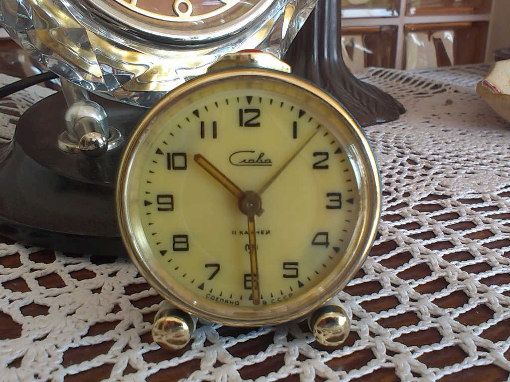

Już była rozbierana do generalnej naprawy. Według mnie tarcza jest malowana złotolem i z czasem się spatynowała.
Są różnice w niektórych częściach mechanizmu. Sądzę, że na początku produkcji wprowadzano zmiany w budowie i częściach budzików. Zresztą jakość mechanizmu była bardzo wysoka. Sądząc po kolorze stopu łożyska były z brązu. Dopiero teraz je wymieniłem. Budzik był non stop eksploatowany od około 1957 roku do 2004 roku.
Teraz znowu wraca do codziennej eksploatacji. :)

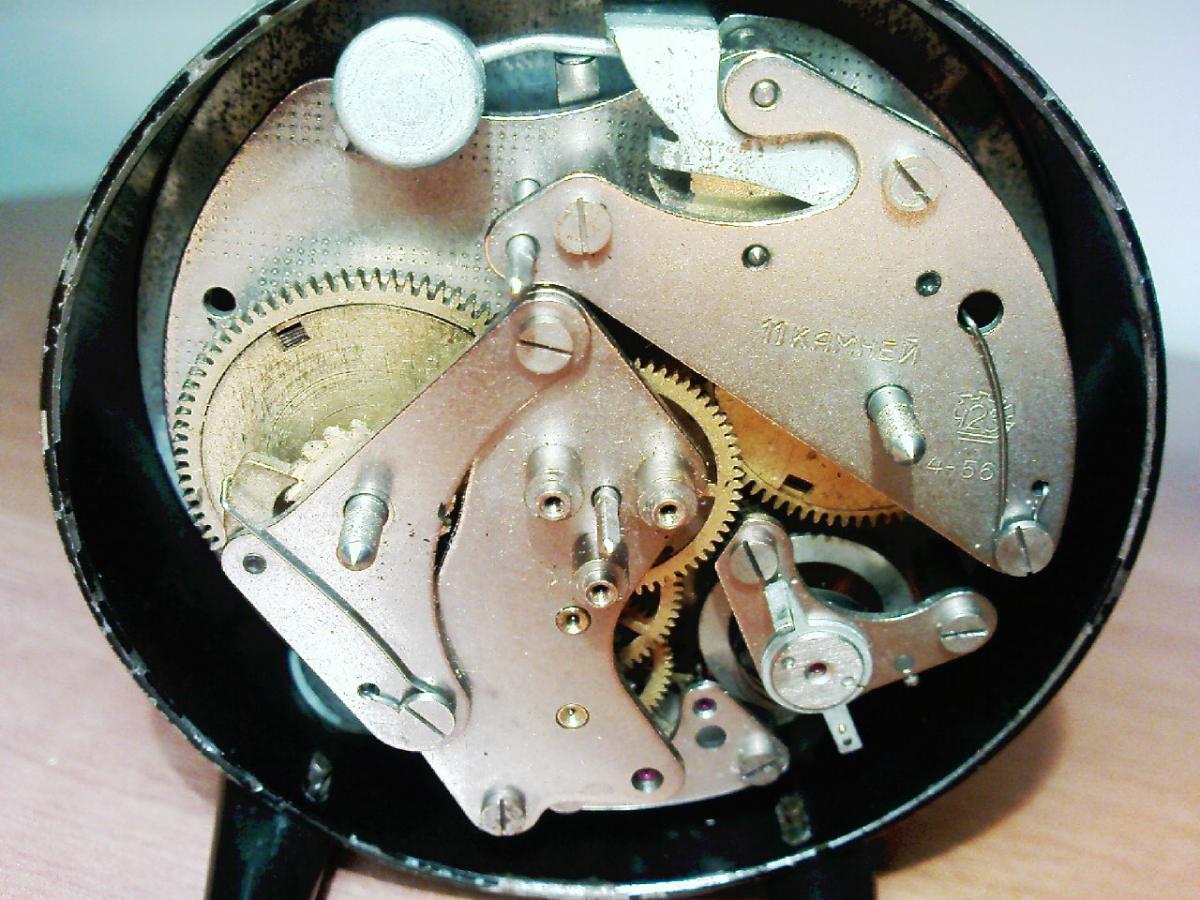

Chodziło mi o materiał tarczy. Czy jest plastykowa, metalowa czy też na podkładzie malowana tektura? Czy mógłbyś pokazać mechanizm?
@seba1001
W tym miejscu powinien być, ale na twoim mechanizmie jest tylko caliber (typ mechanizmu) 5671. Wklej zdjęcie całego mechanizmu.
Tarcza jest na podkładzie metalowym. Mechanizm jest typowy dla wczesnej wersji Drużby - dwa mostki osobno bęben i osobno mostek przekładni chodu, biały wieniec balansu.
Edytowane przez Arek_Win
Tarcza jest na podkładzie metalowym. Mechanizm jest typowy dla wczesnej wersji Drużby - dwa mostki osobno bęben i osobno mostek przekładni chodu.

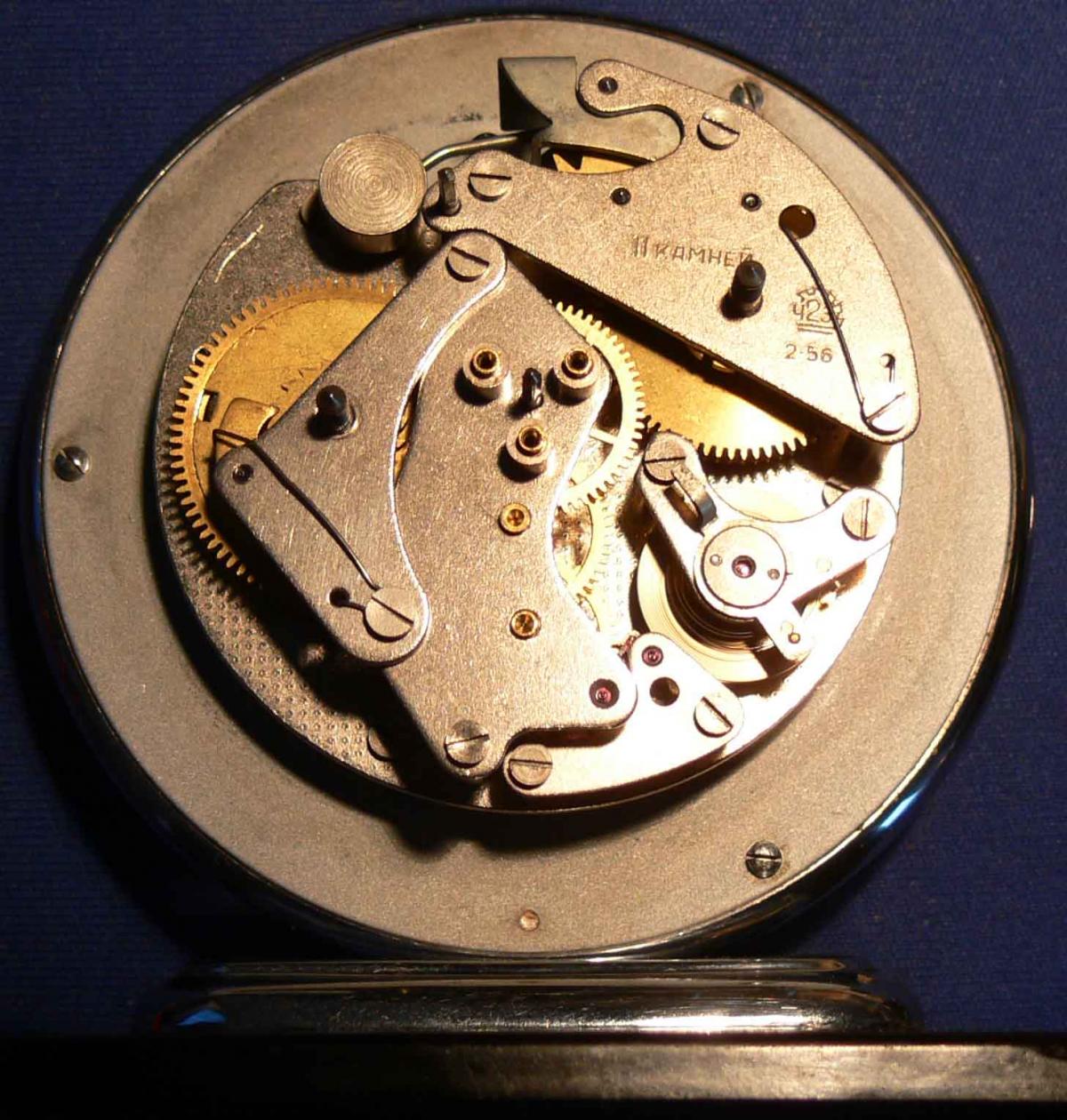

Najstarsze tarcze były na podkładzie miedzianym, później były albo plastykowe albo na aluminiowym (chyba). Patrząc na nadruk na tarczy może być pod spodem podkład miedziany. Jeśli mechanizm z podwójnym mostkiem z 57 roku to jestem ciekaw kiedy przeszli na pojedynczy bo w 59 był już jeden.
Zdjęcie zapożyczone z postu @corn86. Czy mocowanie włosa jest na śrubkę czy kołek?
Edytowane przez zasadas
Klocek włosa jest mocowany śrubką. Mam drugą Drużbę z 1-58 są dwa mostki. ;)
Chodziło mi o sposób kotwiczenia włosa. Klocek śrubką, a włos kołkiem to wersje późniejsze. Podobno pierwsze miały włos kotwiczony też śrubką. Jeśli 1958 ma jeszcze dwa mostki a moja z 59 już jeden to właściwie pozostaje ustalić w jakim kwartale zmienili konstrukcję. Może od początku roku?
Bardzo ciekawe.
No cóż nie ma co zgadywać trzeba szukać mechanizmu z odpowiednią datą. ;)

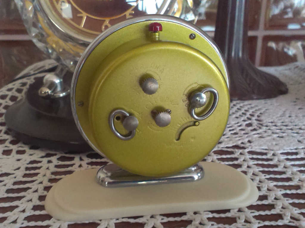

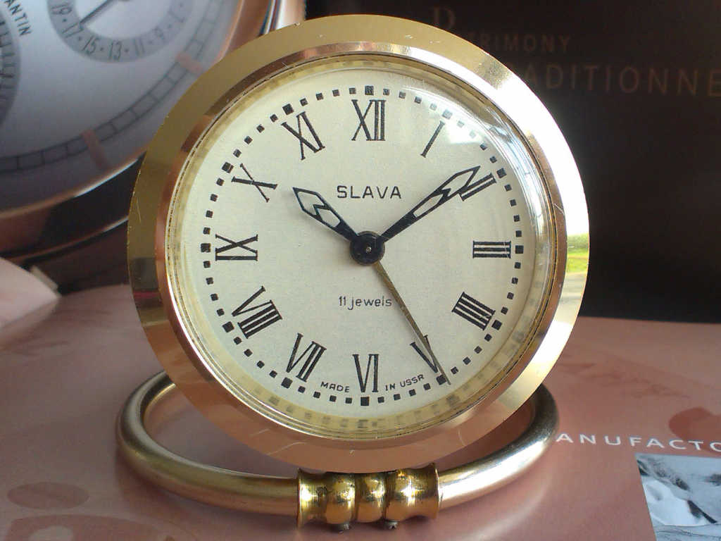

W miedzy czasie późniejsza Slava już bez daty produkcji.

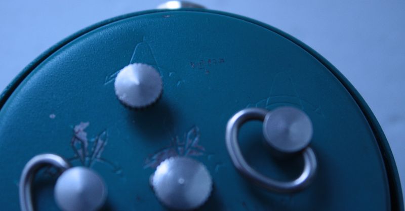

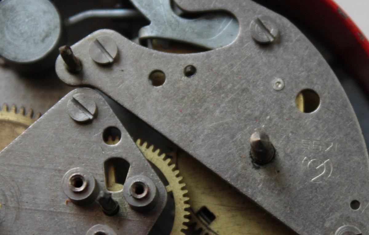

Udało mi się na moim coś takie znaleźć podejrzewam,że to data produkcji
:) Według mnie to są znaki zostawione przez zegarmistrza podczas naprawy.
W sumie całkiem możliwe :)
Z pewnością w tym miejscu nie jest to data produkcji. Jedynym miejscem był mostek przekładni chodu i tylko tam były te budziki datowane. Zgadzam się z przedmówcą, że może to być data przeglądu budzika, ale nie za dobrze świadczy to o zegarmistrzu, gdyż prawie wszyscy czynią takie zapiski ale od środka dekielka czy pokrywki, a nie na zewnątrz. A jaka data widnieje na  dekielku?
zapiski kłusownika :D , raczej trudne do rozszyfrowania... ;)
Napis odczytywałem z lupa zegarmistrzowska,a uz lub cz to litery alfabetu rosyjskiego,którego nie znam

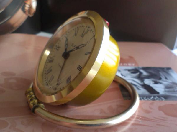

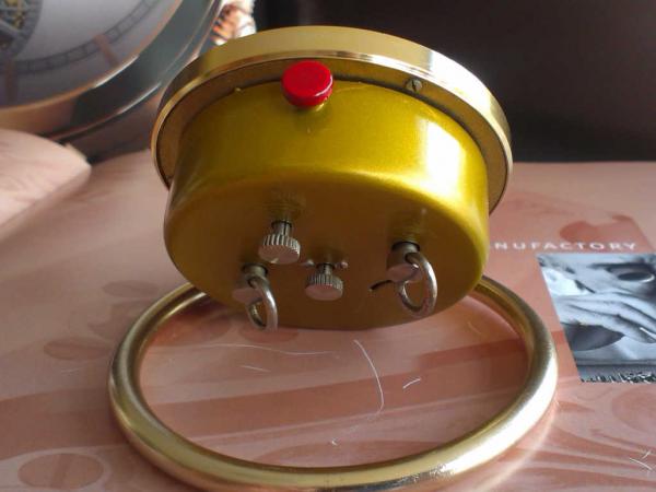

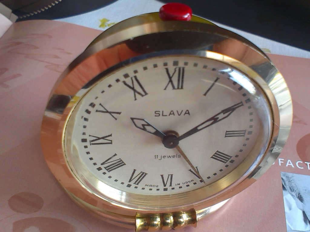

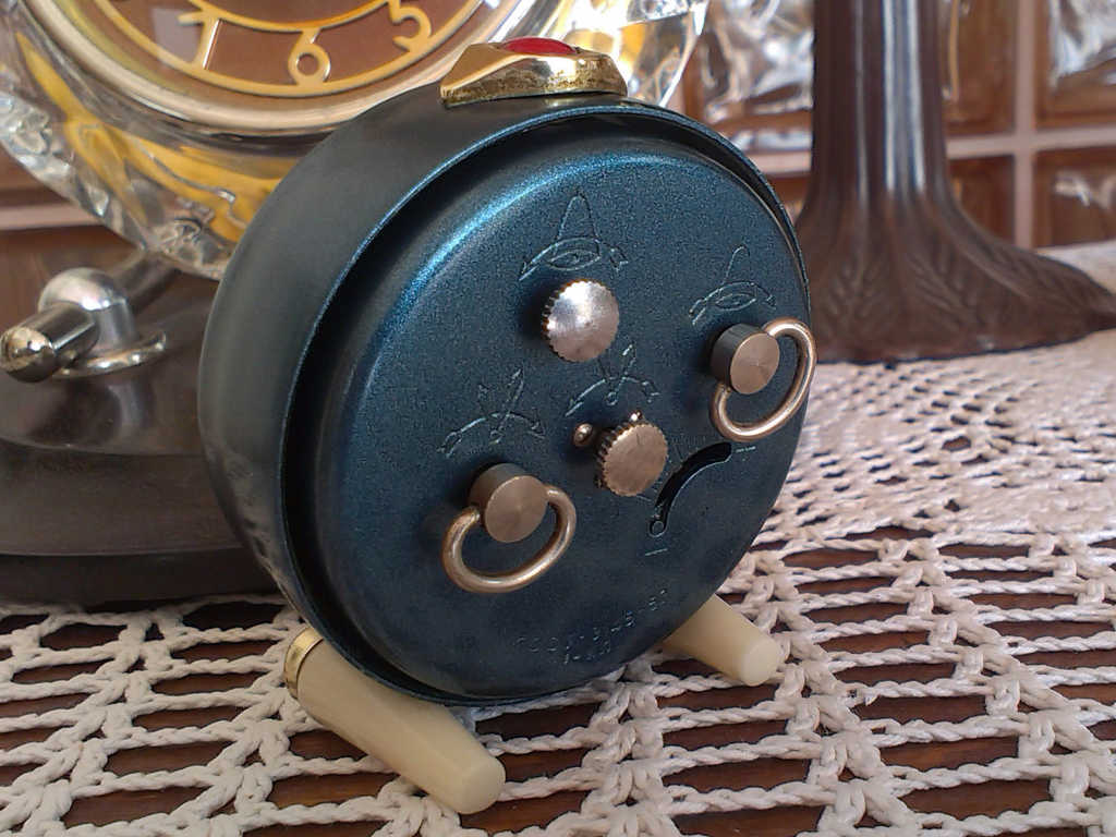

Слава z 1964 roku, lecz była tak zniszczona, że musiała dostać nowy lakier. Po czyszczeniu i regulacji.
Pięknie się prezentuje. Gratuluję.
P.s. Czy malowałeś areografem?
:) ...mój warsztat jest raczej prymitywny, a farby powszechnego użycia. Jak dla potrzeb budzików sadze że  wystarczające. Jutro składam model Дружба z 1959 r.
Jest i Дружба z 1959 r.
