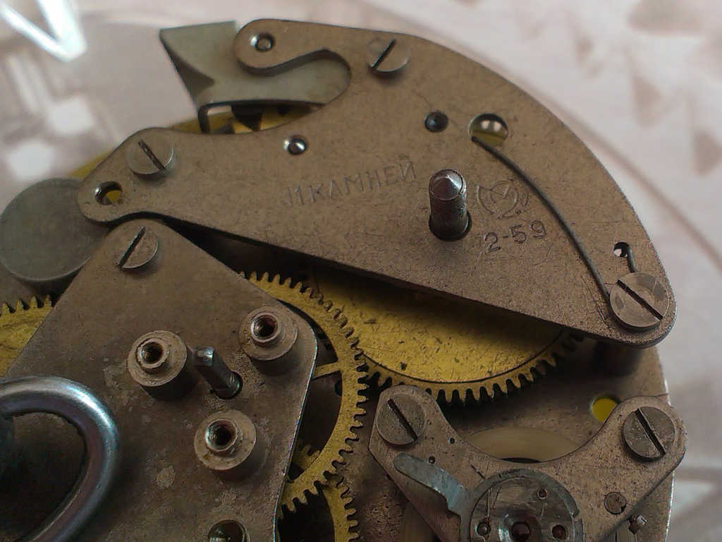

I mechanizm z wybitym kwartałem i rokiem produkcji.
Jest i Дружба z 1959 r.

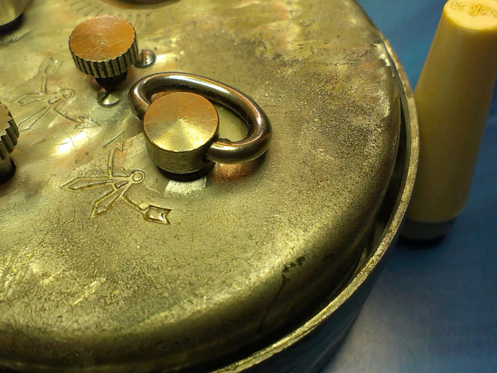

 Bardzo ładnie dobrałeś kolor :) Intryguje mnie ten otwór w tylnej pokrywie (przy kluczu do nakręcania mechanizmu chodu). Pierwszy raz widzę coś takiego :blink:
Ja też po raz pierwszy coś takiego widzę. Chyba nie jest wykonany w fabryce?
Z pewnością otwór był "dorobiony" , też pierwszy raz się z taką zmianą spotkałem. Może trudności w odkręceniu pokrętła, wymusiły na poprzednim posiadaczu wywiercenie otworu celem zablokowania bębna.
Mogło tak właśnie być - zapadka wyhaczyła się ze swojej sprężynki i kluczyk nie dał się odkręcić (obracał się z wałkiem w obie strony). Z tak błahej przyczyny nie można było zdjąć pokrywki i ktoś pewnie zrobił ten otwór, aby móc zablokować wałek.
Tak bardzo prawdopodobne, że przyczyną wywiercenia otworu była uszkodzona zapadka. Czy są na niej jakieś ślady naprawy lub rysy od blokowania?
Mechanizm był uszkodzony prawdopodobnie przez siłowe próby odkręcenia pokrętła. Koło zębate na osi minutowej było zerwane i obracało się swobodnie, co może wskazywać, iż zapadka puściła, a  cała siła odkręcania została przeniesiona właśnie na to koło. Po wymianie tego elementu zegarek pracuje bardzo stabilnie.

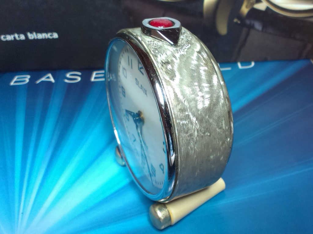

Pokazany poniżej jest w oryginalnym stanie z bardzo ciekawym lakierem (masa perłowa). Mechanizm znakowany 2 kwartał 1965 r.
Oczywiście po czyszczeniu i smarowaniu.

To raczej powłoka galwaniczna
Mam wrażenie, że to jednak farba. Wygląda rzeczywiście jak techniczny ocynk, al to raczej taki rodzaj malowania.
Edytowane przez zasadas
Mam gdzieś w gratach mocno przechodzony dekiel od takiego budzika - sposób wytarcia tej powłoki wskazuje, że to raczej farba. Swoją drogą bardzo oryginalny i ciekawy wzór malowania :) Kojarzy mi się trochę z tzw. farbą młotkową - pewnie technologia malowania była podobna.
Co do obudowy to moim zdaniem racje ma "mechanik". Jest to tzw. krystalit - powłoka galwaniczna wykonywana w procesie cynowania. Cynowany przedmiot następnie podgrzewa się do odpowiedniej temperatury po czym schładza się go w taki sposób aby wywołać krystalizację cyny. Następnie powierzchnia jest lakierowana lakierem bezbarwnym co "wywołuje" obraz kryształów a jednocześnie zabezpiecza powierzchnię przed wycieraniem. W starych egzemplarzach łatwo zauważyć wycierający się a nieraz nawet lepiący się do rąk lakier bezbarwny  w miejscach gdzie ręce najczęściej chwytały budzik. W tych miejscach wyciera się też cienka warstwa cyny co może wywoływać wrażenie że obudowa była malowana farbą perłową.

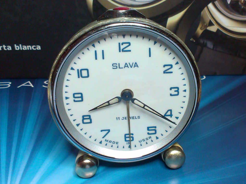

Co do budzika  to mechanizm , obudowa są z lat 60-tych ale co do tarczy to moim zdaniem jest ona młodsza, prawdopodobnie z lat 70-tych a może i późniejsza. Nóżki też są jakby od innego egzemplarza.
Edytowane przez Tomasz ZZ
Być może z obudową jest tak jak napisałeś, bo rzeczywiście w pobliżu pokrętła powłoka jest wytarta i widoczne są trzy strefy. Pierwsza pełna, następna z wytartą wierzchnia warstwą i ostatnia czysty metal, co jakby potwierdzało Twoją teorię. W jaki sposób można technicznie to sprawdzić by być pewnym rodzaju powłoki?
Co do mechanizmu, czy jak kto woli tarczy i lat powstania to podzielam Twoje wątpliwości. Jedno jest pewne mechanizm jest z 1965 r. ale tarcza ma już raczej późniejszy wygląd, choć opisy Slava wyparły pozostałe od 1962-63 r. Może nie tyle kolor nóżek co kolor końcówek (złote) nie współgra z ramką szkła i mocowaniem górnym. Duże prawdopodobieństwo, że jest złożony z wielu, ale masz może podobny model, by spróbować powrócić do pierwowzoru?
I jeszcze jedna sprawa na nóżce jest 5/2 czy to moze mieć jakieś znaczenie?. Zdjęcia pokazują stan powłoki na dekielku.
