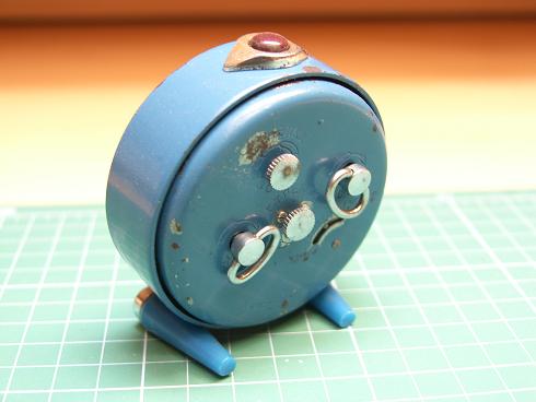

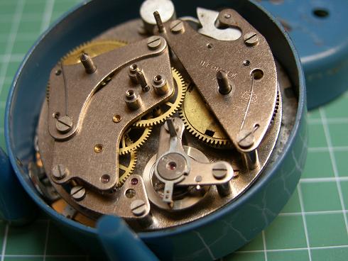

Wstyd się przyznać, ale jakiś czas temu kolega zasadas poprosił o zdjęcia moich Mirów, a ja się zgodziłem, zapominając, że mój aparat kilka dni wcześniej wyzionął ducha. Od niedawna mam już nowy sprzęt i mogę pokazać swoje najstarsze Miry. Oba są zewnętrznie w takim stanie jak je dostałem z wyjątkiem umycia. Wyczyszczone i w jednym przypadku zreperowane (wymiana łożyska) zostały również mechanizmy. Niebieski budzik do tej pory mnie zastanawia, bo nigdy nie widziałem, żeby Mir miał taki kolor oryginalnie, ale nóżki też są niebieskie, więc, kto wie, może ktoś z oglądających ten wątek będzie miał jakieś informacje na temat kolorów w jakich takie budziki występowały. Ostatnio kupiłem Mira w kolorze brązowym, więc możliwe, że były nie tylko srebrne.

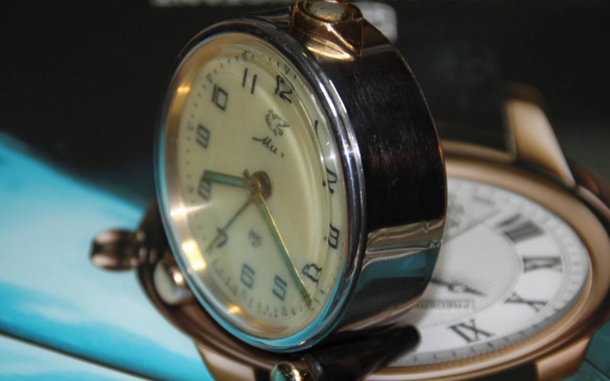

Cierpliwość popłaca :) doczekaliśmy się zdjęć. Twoje są chyba starsze, bo mają podwójne mostki mechanizmu chodu i o wiele ciekawsze tarcze. Mój był przemalowany przez poprzedniego właściciela na czerwono, lecz w środku był koloru niebieskiego. Nóżki są plastykowe czarne. Dzisiaj wygląda tak.

Niebieski ma tarczę metalową i nóżki z niebieskiego plastiku, ten drugi tarczę z plastiku. Oba mechanizmy mają mostki mechanizmu budzika z datą 2-57. Nie dam sobie uciąć ręki, że wtedy właśnie powstały, ale jest to mozliwe.
Twój budzik mógł być niebieski od nowego, jeśli masz dojście do próbnika RAL i mieszalni lakierów samochodowych, to możesz dostać odpowiedni kolor za około 40 zł, już jako aerozol.
Zostawię go na razie w takim stanie jak jest tzn. wypolerowana obudowa i polakierowana. Pomysł z doborem lakieru dość ciekawy - dzięki.
Z moich obserwacji wynika, że w okresie z którego pochodzi mechanizm i metalowa obudowa były budziki MIR lakierowane w kolorach niebieskim, zielonym oraz pokrywane krystalitem. Nóżki były w całości metalowe - mosiądz niklowany. Wiem jednak, że były też inne rozwiązania i stąd moje pytanie dotyczące niebieskich nóżek "rolików": Czy po odkręceniu, nóżki posiadają w górnej części bolce stabilizujące w obudowie, czy też mają tylko po jednym otwrze przelotowym dla śrubek służących do montowania ?
W moim są otwory stabilizujące.
Nóżki mają mosiężne bolce stabilizujące, wieczorem wrzucę fotkę.

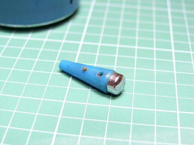

Fotka nóżki od niebieskiego, widać spękane tworzywo, wiek robi swoje.

Mam podejrzenie , że twój Mir wcześniej posiadał plastikową obudowę w kolorze takim jak te nóżki. Niestety plastik obudowy miał tę wadę, że był za kruchy - widać to również na twojej nóżce gdzie pomimo dużego i grubego kawałka plastik jest popękany. Bolec mosiężny wygląda na dorobiony - to nie problem wywiercić w plastiku dziurę i wstawić pozyskany z innej nóżki bolec. W przypadku plastikowych obudów bolec nie był potrzebny gdyż nóżka stabilizowana była przez rowek biegnący od przedniej do tylnej krawędzi obudowy. Niestety rowek ten stanowił jednocześnie karb co skutkowała osłabieniem i tak już kruchej obudowy. Podejrzewam ,że dużo z tych obudów ulegało uszkodzeniu i obecnie plastikowe obudowy są rzadko spotykane. Jako, że stare mechanizmy są o niebo lepsze od tych które produkowano później to prawdopodobnie były one zakładane do obudów metalowych malowanych pod kolor nóżek i pokrywy tylnej. ja posiadam zrujnowany budzik MIR w kolorze bordowym z resztkami plastikowej obudowy i nóżkami . Na zdjęciu , na kawałki złamanego plastiku widać rowek stabilizujący nóżkę budzika.

To co piszesz jest logiczne i trzyma się kupy, więc prawdopodobnie masz rację. Ja się nigdy nie spotkałem z plastikową obudową Mira i nie brałem pod uwagę takiej opcji. Ciężko teraz trafić budzik z lat pięćdziesiątych, który przetrwałby w stanie "pudełkowym", więc opieram się tylko na tym co widziałem i co do siebie pasuje lub nie. W tej chwili robię brązowego Mira o którym wcześniej wspominałem i w nim też nie wszystko jest tak jak powinno. Na tylnym deklu Twojej obudowy (tej bordowej) jest osłonka otworu regulatora balansu i w niej jest otwór na końcówkę ramienia przesówki regulatora. Tak samo jest w moim niebieskim. Poza tym w takim regulatorze włos jest blokowany zamkiem, a nie jak w późniejszych modelach, gdzie wchodzi pomiędzy dwa "druty". W brązowym budziku o którym mówiłem jest taki sam otwór na ramię regulatora w tylnej obudowie, ale już regulator jest późniejszy "prosty" i nie wystaje przez dziurkę w osłonce. Generalnie, nie mając dokumentów, albo rysunków fabrycznych z opisem okresów produkcji i specyfikacji elementów składowych mechanizmów (o ile takie dokumenty w ogóle były) można się tylko domyślać co i jak było i powinno być. Te budziki były produkowane tak długo, że części od nowszych wkładano do starych i nikt w to nie wnikał, bo pasowalo i chodziło.

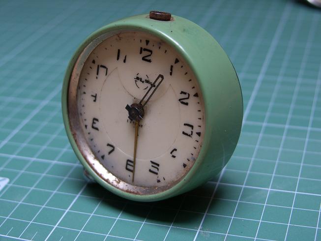

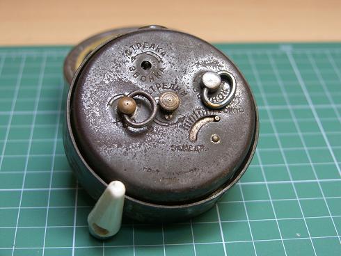

Wrzucę fotki budzika z wczoraj, o ile tarcza i mechanizm jest mi znana, to takiej obudowy jeszcze nie widziałem. Zarówno przednia część jak i tył są inne niz normalnie do takiego mechanizmu. Dla porównania wstawiłem fotkę obok Mira w klasycznej "budzie". Będę wdzięczny za pomoc przy ustleniu, czy to składak, czy takie coś było produkowane.
Też pierwszy raz widzę taki model, ale patrząc na sposób mocowania mechanizmu, przetłoczenia na obudowie, sądzę , że jest to jeden z wielu składanych fabrycznie budzików.
Ten zielony to budzik z Erewańskiej Fabryki Zegarków - da się jeszcze zauważyć resztki znaku ECzZ. Składali je z mechanizmem 5671 - moim zdaniem lata 60-te. Były też te modele nieco inną tarczą - czcionka indeksów godzinowych miała podobny ale nieco inny kształt.
