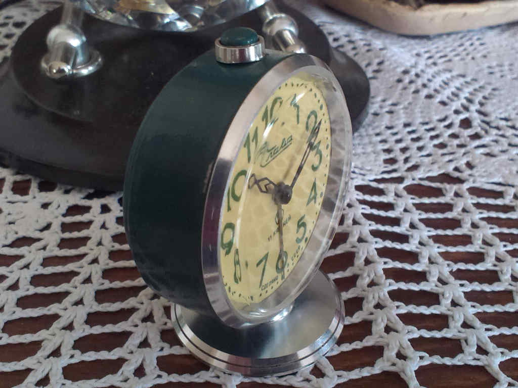

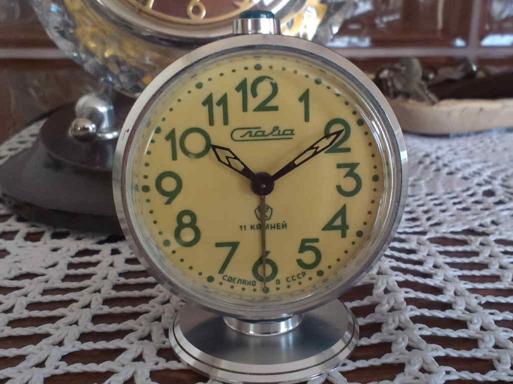

Jasne. Budzik ma chyba ukręconą oś sprężyny naciągu budzenia i brak balansu. Bardzo ciekawa jest ta druga pokazana przez Ciebie tarcza. Pierwszy raz taką widzę.
Sprawdziłem karton i mam budzik z podobną tarczą :)
Edytowane przez Arek_Win
Po pierwsze to musisz mięć przepastny ten karton skoro wyciągasz budziki o których mówimy jak króliki z kapelusza. Po drugie  - fajne wypełnienie wskazówek a, kończąc to zapewne pojawią się jeszcze inne kolory w tej wersji tarczy. Twoja różni się opisem ale motyw główny pozostaje ten sam.  Lata osiemdziesiąte? Mechanizm ma już elementy plastykowe?
Karton waży kilka kg, ale duży nie jest ;).
W budziku nie ma nic plastikowego. Wydaje mi się, że może być z początku lat osiemdziesiątych.
I to by się zgadzało.

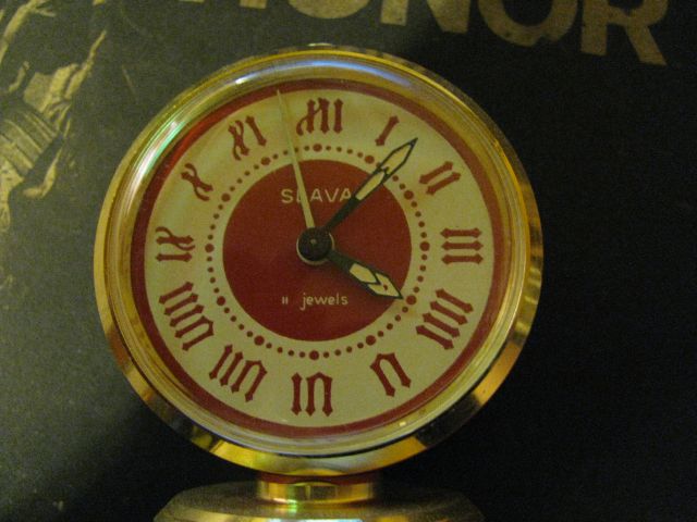

Wyszło na to, że wszyscy maja, tylko nie ja :D. Ale jest światełko w tunelu, od kilku miesięcy próbuję rozhuśtać ten temat i trochę się ożywił. A na ten model jeszcze z pewnością uda mi się trafić.
Dzięki, znalazłem.

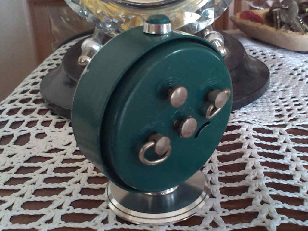

Oś akurat jest OK. Gwint jest idealny. Większą stratą jest brak balansu, górnego przycisku wyłączającego budzenie no i całego tyłu budzika :mellow:
