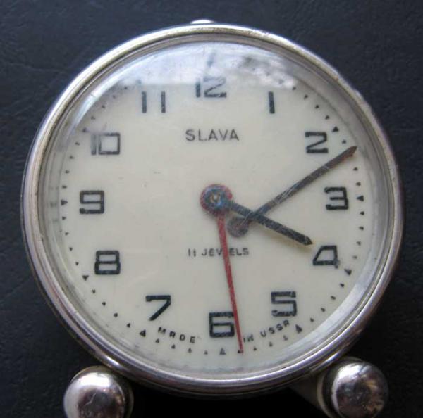

No to witamy w klubie ;) Zadałeś bardzo ciekawe pytanie. Nie jestem ekspertem, ale trochę już tych zegarków odnowiłem, jednak tarcza zawsze była udręką. O tyle dobrze, że nawet jak zegarek jest zniszczony to tarcza zazwyczaj jest w miarę ok i nie trzeba nic z nią robić. Próbowałem w dwóch zegarkach wyczyścić tarczę. Mimo, iż robiłem to bardzo delikatnie to w jednej starł mi się napis, a w drugiej cyfra, a plama i tak została. Osobiście dałem sobie spokój z próbami czyszczenia w jakis sposób tarcz, bo w mojej opinii przynosi to więcej zlego niż dobrego. Ale to jest moja opinia. Może jest jakiś sposób, ale niestety go nie znam. Jeżeli jest to na pewno ktoś napisze:)
Jeżeli chodzi o metalowe, nielakierowane tarcze, to najpierw można spróbować czystą wodą (minimalne ryzyko zmycia napisów). Jeżeli to nie pomoże, to bierzemy wacik nasączony benzyną ekstrakcyjną lub izopropanolem i ostrożnie próbujemy usunąć plamy (oczywiście "omijamy" napisy, aby ich nie zmyć). Co prawda nie zawsze, ale w niektórych przypadkach to u mnie pomagało. Na koniec można zrobić lekką polerkę odpowiednio wyciętym kawałkiem filcu. Myślę jednak, że nie ma uniwersalnego sposobu na zabrudzone tarcze - każdy przypadek wymaga osobnego podejścia ;)

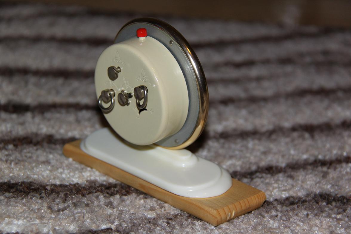

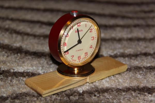

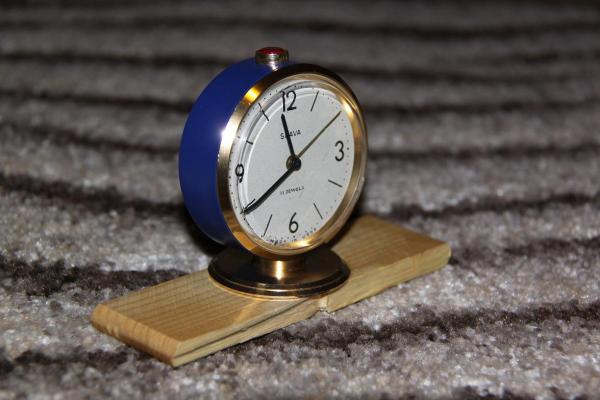

Witam,
przedstawiam odnowiony budzik Slava.
Również witam wszystkich młosników tych pieknych budzików. Jestem nowy na forum, i jak na razie uczę się sztuki zegarmistrzostwa naprawiajac właśnie Sławy. Nurtuje mnie problem - co jest, czy powinno być, dla kolekcjonera istotne? Czy wyremontowany sprawny budzik - przemalowany i doprowadzony do nowej świetności, czy odremontowany, zakonserwowany ale bez świeżego lakieru i z wyraźnymi śladami swojego wieku. Nie ukrywam, że mam mieszane uczucia.

Pomyślałem, że będzie dobrze pokazać w obrazkach drogę takiego zużytego budzika od złomu aż do nowej świetnośći. Spróbuje tak zrobić z nastepnym budzikiem.

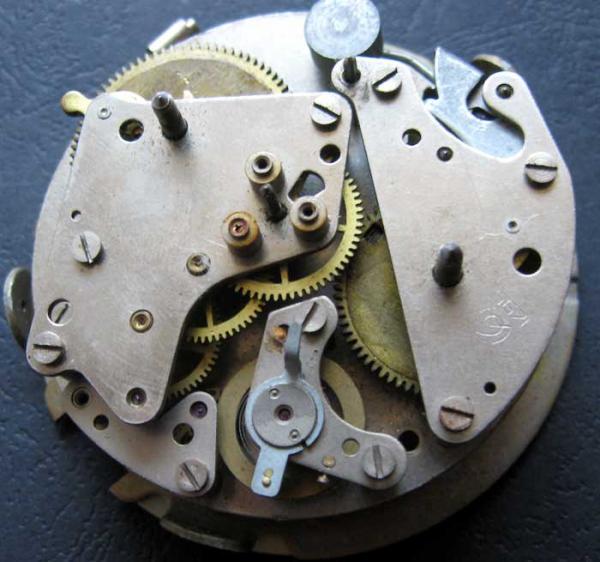

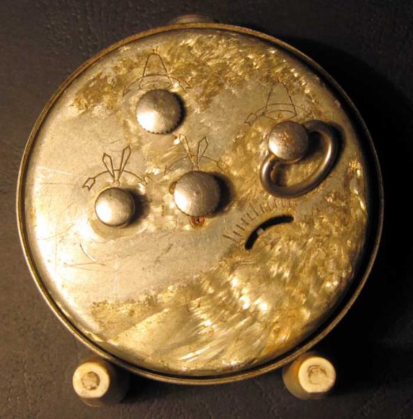

Dzisiaj wziąłem się za takiego biedaka:
Oczywiście martwy.
Po rozebraniu okazało się, że brakuje jednego odstępnika tarczy, kilku wkrętów, jeden brak (na mostku kotwicy) widać na zdjęciu ponadto mechanizm zasmarowany ja nieszczęście. Ktoś uznał, że maczanie w oleju uzdrowi mechanizm. Szkło porysowane.

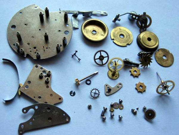

po rozłożeniu mechanizmu:
odrdzewieniu i umyciu:
złożyłem mechanizm, oczywiście uzupełniajac braki. Ciekawe, że balans jest całkowicie sprawny a łożyska bez luzów:
Wtedy okazało się, ze ktoś wcześniej próbował chyba wymienić brakujacy odstepnik i rozbierał układ mechaniczny tarczy. Po czym zamienił podkładki miejscami (zwykłą i sprezynujacą), wypaczył koło zębate nastawiania budzika. Jeszcze trochę będzie poprawiania tego biedaka. Na razie chodzi sobie bez problemu i bez tarczy mellow.gif
Może w przyszłym tygodniu ruszę z naprawą dalej. Jeśli kogoś to interesuje, oczywiście.

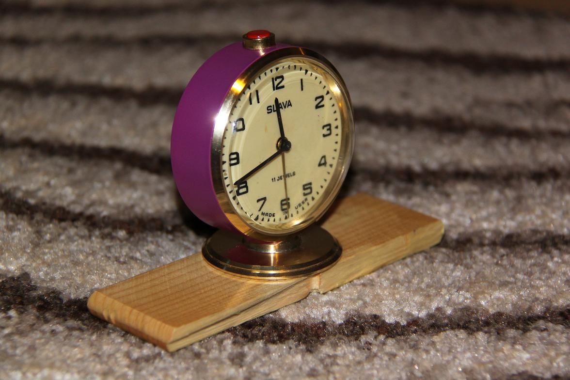

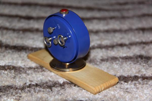

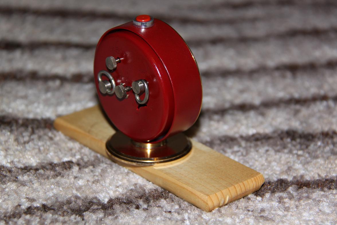

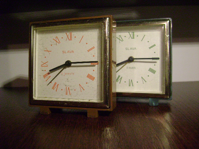

Witam,
odebrałem dzisiaj zegarki, których zdjęcia zamieszczone są na stronie nr.1.
Oto czerwony:
Bardzo elegancko wyglądają te budziki po remoncie :) No i w zasadzie nie ująłeś zbyt wiele z ich oryginalności :)
Dzięki :) W tych budzikach ciężko coś zmienić. Kiedyś w jednym polakierowałem całą obudowę wraz z ozdobnym pierścieniem, ale średnio to wyszło. Teraz pomalowałem jeden na czarno i przycisk też będzie czarny. Zobaczymy jak wyjdzie. Na pewno zdjęcia zamieszczę, ale to jeszcze trochę może potrwać, ponieważ w naprawie są dwa plastikowe Slavy, plastikowy Łucz i Rakiety. Z tego odbioru będzie tylko jedna Slava, którą odmalowałem i na pewno zamieszczę foty, ale to jak już ją będę miał fizycznie. Nie chce robić zbyt dużego bałaganu na forum. Oczywiście zdjęcia przed i po renowacji :)

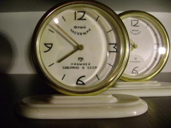

Wiem ,że na forum były już takie budziki. Zgodnie z pytaniem "Czym się różni wróbelek ?" na które pada odpowiedź "Bo ma jedną nóżkę bardziej" postanowiłem pokazać inne odmiany budzików:
Junyj czasowszczik chodzik z inną tarczą
SLAVA z brązowego plastiku z czerwonymi napisami.
No powiem szczerze, że Ci zazdroszcze :) Trzeba będzie szukać takich egzemplarzy. Ale to mi się podoba, że wachlarz tych zegarków jest bardzo duży, przez co się nie nudzi :D

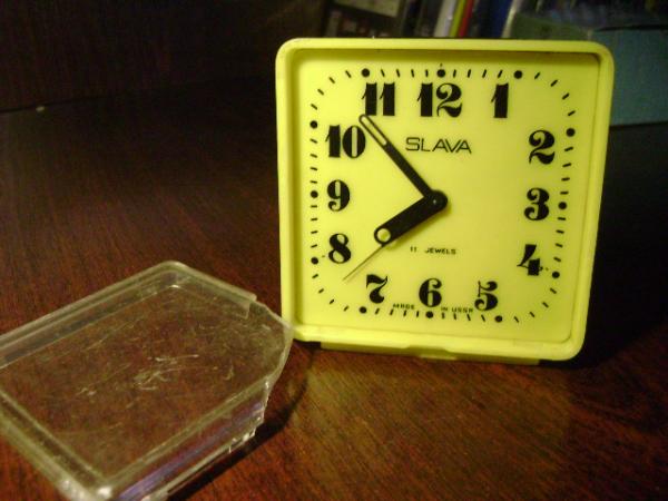

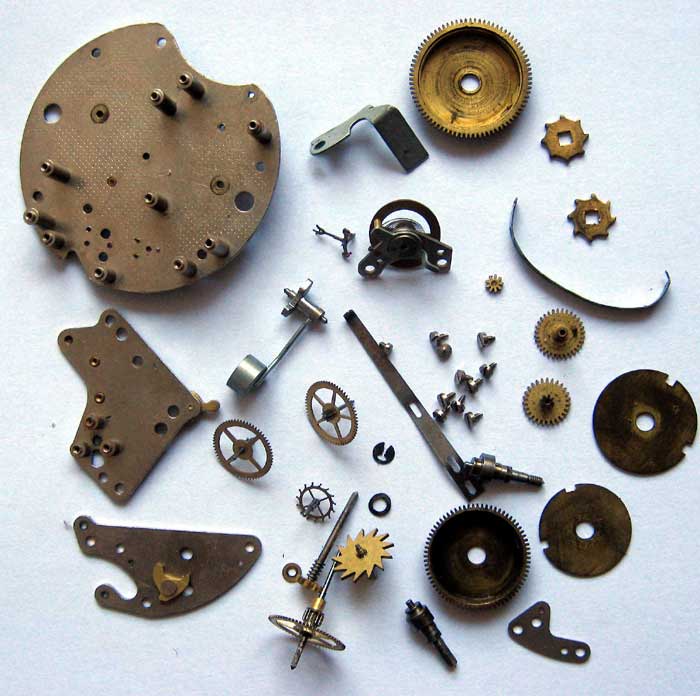

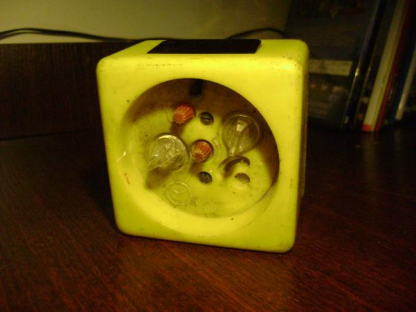

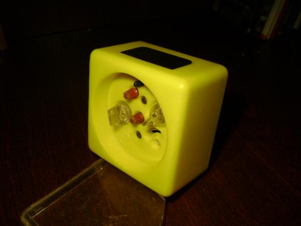

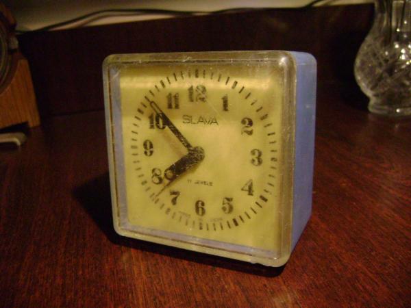

Od pewnego czasu zastój w temacie a ja ostatnio nabyłem dwa plastikowe budziki SLAVA w kiepskich stanach.
Jak już je nabyłem to coś musiałem z nimi zrobić. Dalej było:
-rozebranie obudowy
-mycie plastików w wodzie przy użyciu starej szczoteczki do zębów i mleczka Cif
-przetarcie zarysowanej powierzchni mokrym papierem ściernym do metalu 1000, 1500, 2000
-przetarcie plastikowych powierzchni obudowy i szybki pastą "do polerowania powierzchni lakierowanych lekko ścierna AutoMax"
-poprawienie mechanizmów - i teraz cykają
-złożenie w całość
Efekt nie zwala z nóg, ale moim zdaniem w tym stanie spokojnie mogą dołączyć do innych stojących na półce
Tutaj SLAVA żółta przed i po ( niestety brak szybki gdyż nie da się jej naprawić) :
