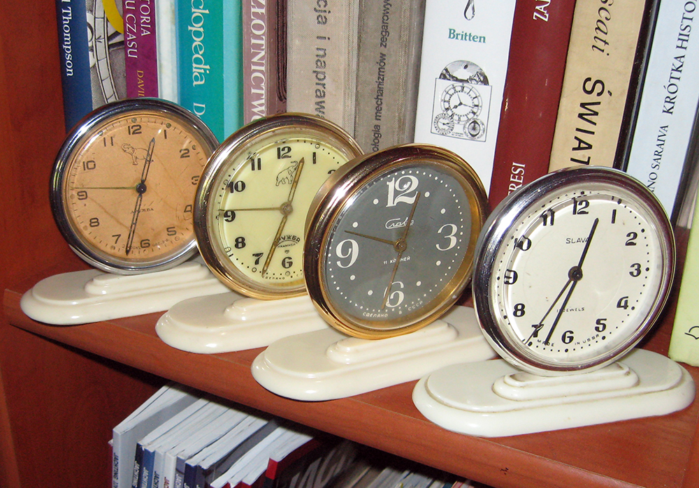

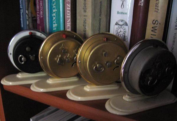

Od lewej: 1958; 1959; 1956 - o ile ktoś nie pozamieniał mechanizmów. Ten z 1956 najbardziej prawdopodobny oryginalny zestaw. Kupiłem go w stanie jakby przez dwadzieścia ostatnich lat leżał zapomniany w szufladzie.
Moje ostatnie to trzy dołączone do pierwszego, lewy - 56 ale części chodu dołączyłem z zapasów. Drugi "Słonik" z 58, ten z ciemna tarczą, to składak :
Edytowane przez Diabeł Polny

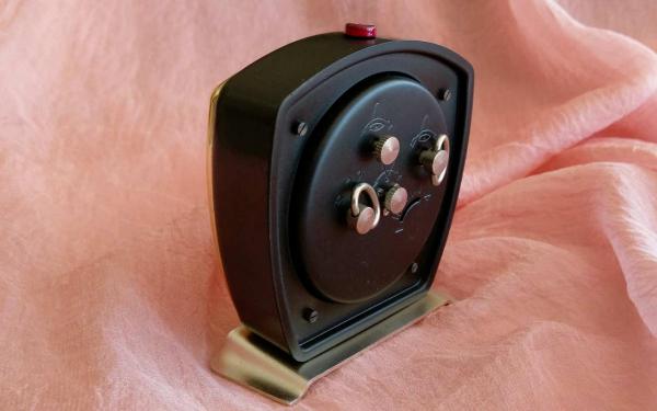

Gratulacje, ten z ciemna tarcza ma raczej niewłaściwą podstawkę i obudowę, szukam od jakiegoś czasu takiego bo nie posiadam, ale trudno taki znaleźć.
Ty masz obudowę taką jaka jest w klasycznej Drużbie, a później Slavie. Ten model powinien mieć raczej taką obudowę jak w tym budziku.
Tych które pokazałem jest więcej i bardzo często można kupić po bardzo niskich cenach. Można przełożyć tarczę i będzie ok.
Jakoś nie trafiłem. Tylko mam takie z mniejszą tarczą i podobną ramką. Ustawiane na obręczy. Dużo jeszcze przede mną :)

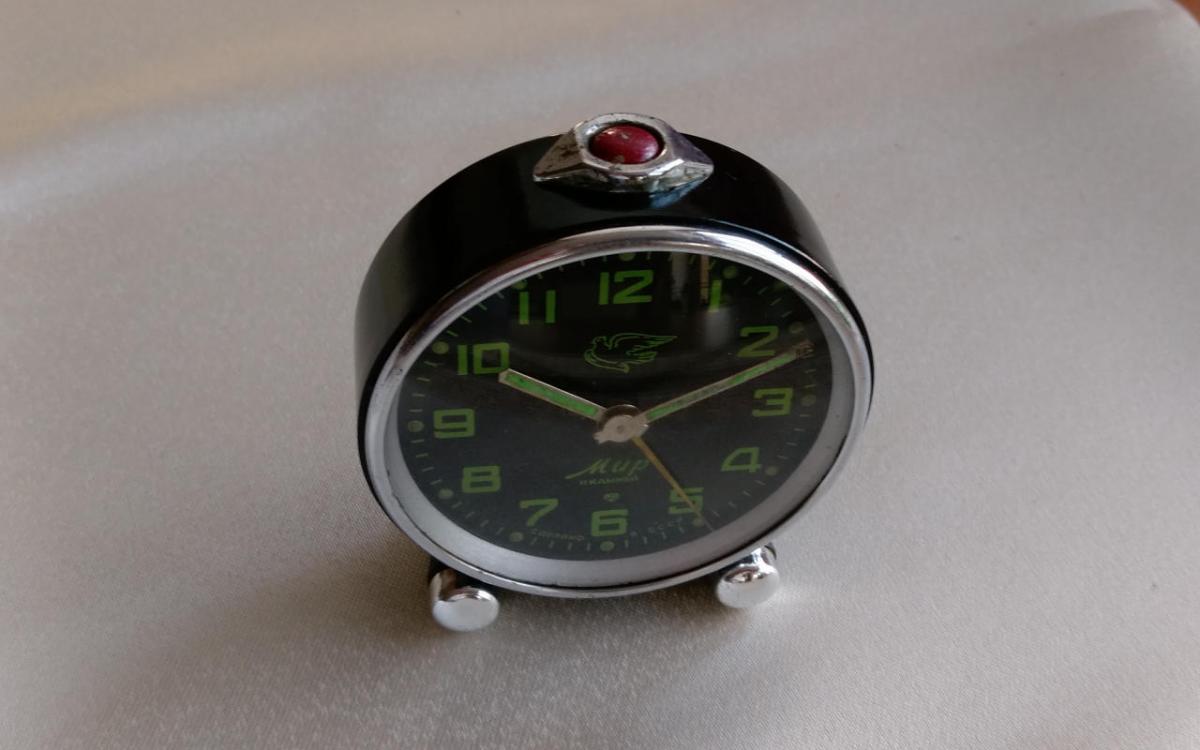

Będę miał drugiego czarnego Mira, ciekawe ile jeszcze przede mną?

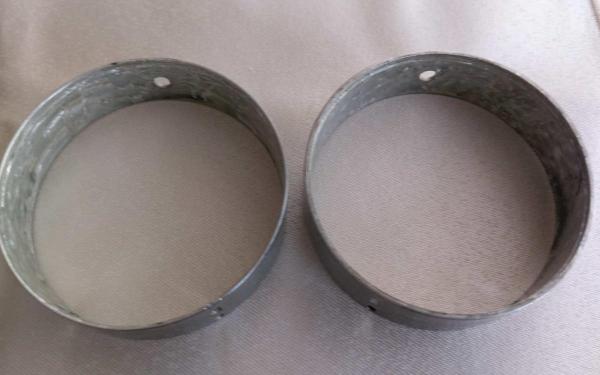

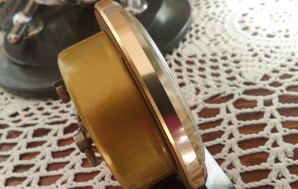

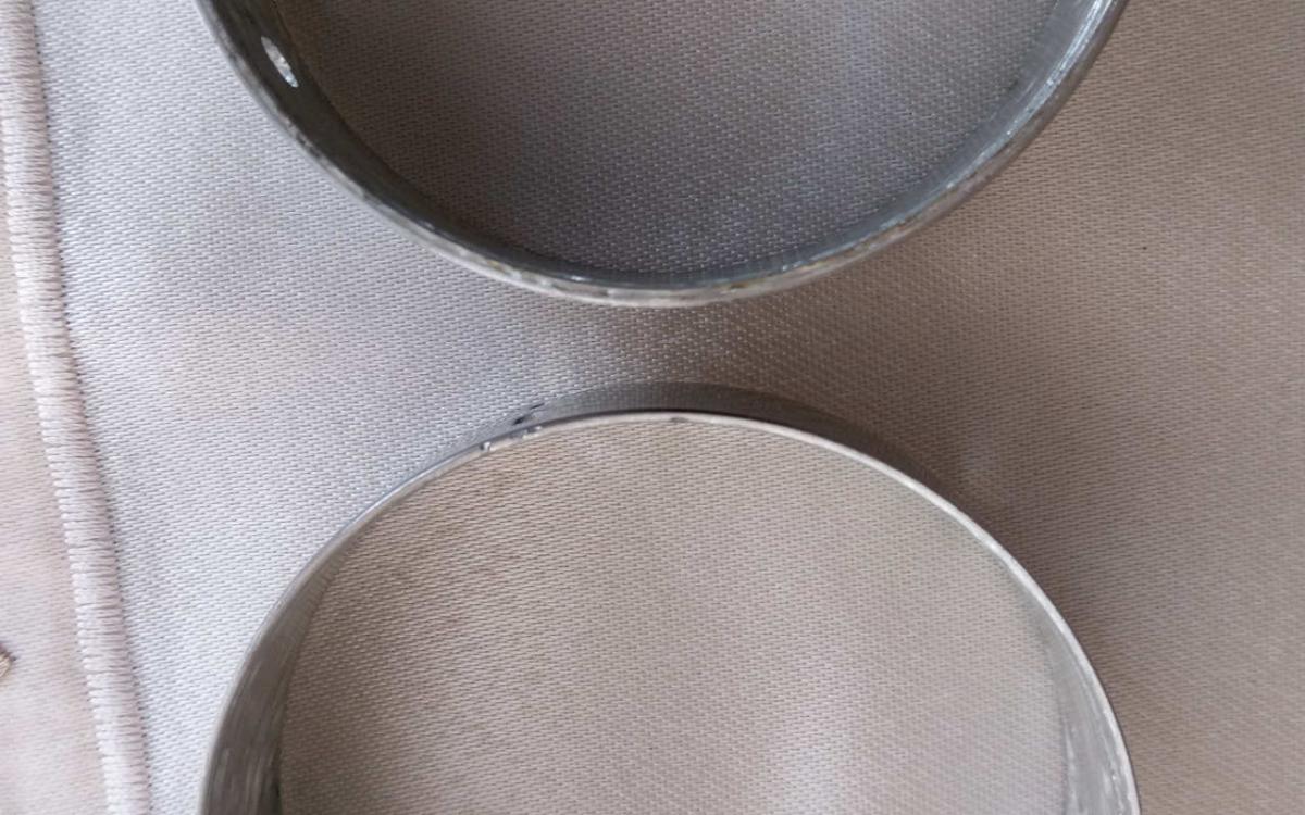

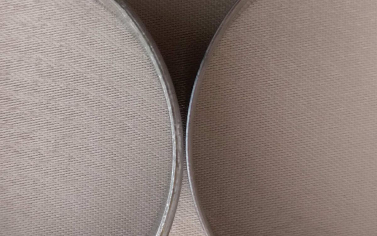

Nie zdawałem sobie sprawy, że również po grubości blachy z jakiej wykonywano obudowy można szacunkowo określić czas powstawania budzika. Dwie pozornie takie same obudowy jedna od Mira z 1962 roku a druga już Slava z lat siedemdziesiątych. Nawet malowani miały takie same, a jednak grubość diametralnie różna.

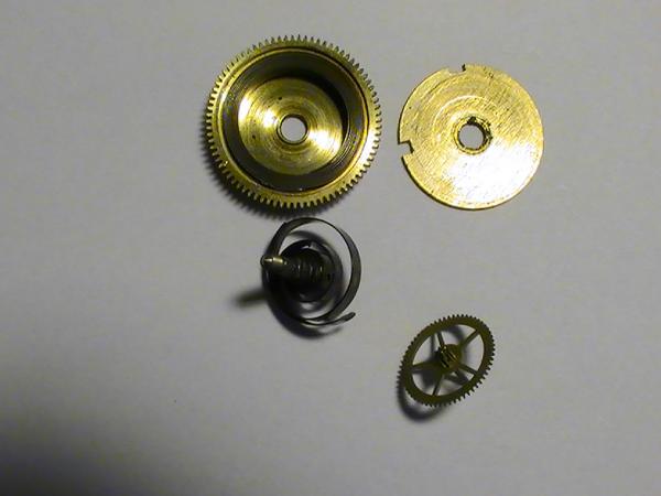

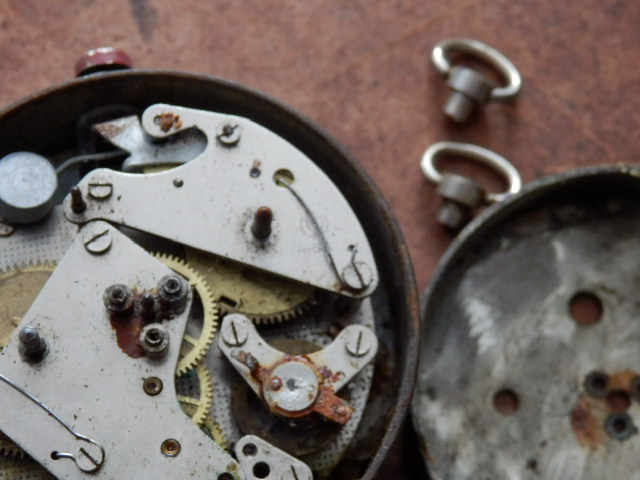

Czy w waszych Slavach , Mirach , też tak często pękają sprężyny chodu . U mnie to już trzecia sprężyna pęknięta , a dopiero niedawno zacząłem moją przygodę z tymi budzikami.
Pękają - szczególnie w tych źle konserwowanych, albo "kąpanych" w wodzie (rdza). To trzeci (lub drugi) w kolejności element, który się psuje. Pierwszy to , rzecz jasna oś balansu.
Szanowny kolego myślę ,że potraktowałeś mnie jak żółtodzioba . Moja zabawa z zegarami trwa już kilkadziesiąt lat . Mechanizmy bardzo brudne, trafiają na noc do nafty , następnie do myjki z benzyną ekstrakcyjną ( suchą) . Przy składaniu używam oleju Moebius w Slavach np.;8030 . Sprężyny są smarowane olejem , a w większych mechanizmach , specjalnym smarem grafitowym , do mechanizmów precyzyjnych . Wszystkie mechanizmy zegarowe i zegarkowe pracują po kilka i więcej lat i jest OK . Natomiast w dwu Slawiach i jednym Mirze , sprężyna chodu pękła po około miesiącu , w Witiaziach , Wiesnach , Majakach jest dobrze.Dodam , że gronal jest dogi i używam go tylko do kieszonek , bo naręczne mam na razie dwa. Sprężyny które pękają myślę , że są wynikiem lat pracy, jedna Slavia podróżna w stanie idealnym , pracuje b. dobrze
Ja bym stawiał na zmęczenie materiału. W mojej Sławie, która była u mnie w domu od nowości, po około 15 latach ciągłego używania pękła sprężyna i dosłownie zdewastowała mechanizm. Sprężyny smaruję smarem Moebius 8200, a w większych zegarach Moebius 8300.
Materiał na sprężyny został udoskonalony. Te najstarsze budziki mają  prawdopodobnie sprężyny z innego materiału niż te z lat 70 i 80.
Edytowane przez Arek_Win
Nikogo nie traktuję jak żółtodzioba. Po prostu w budzikach SŁAWA tak jest, jak napisałem. Mam sporo sprężyn do Sław i wygląda na to, że są czasami z różnch matariałów. Pękają rzeczywiście często.
Sprężyny pękają dość często, choć podzielam pogląd kolegi, że to nie jest najczęściej trafiające się uszkodzenie. Z mojego skromnego doświadczenia wynika jednoznacznie, że to pęknięty czop osi balansu góruje nad innymi uszkodzeniami. Pękająca sprężyna przekładni chodu może uszkodzić również czop łożyska pierwszego koła zębatego tejże przekładni.

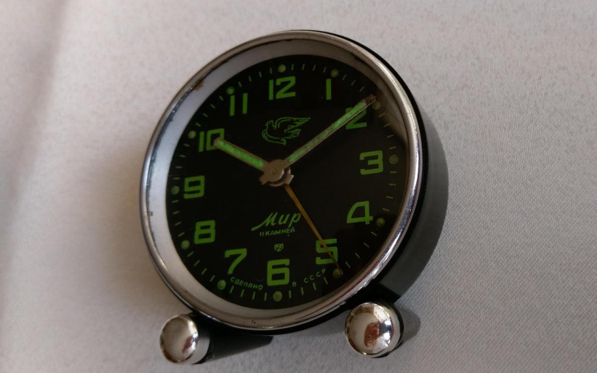

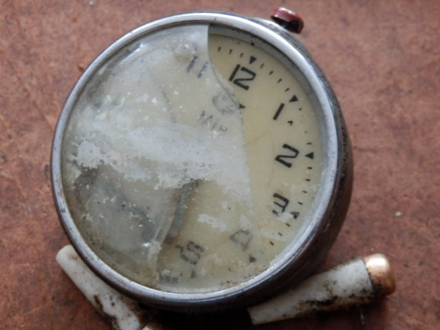

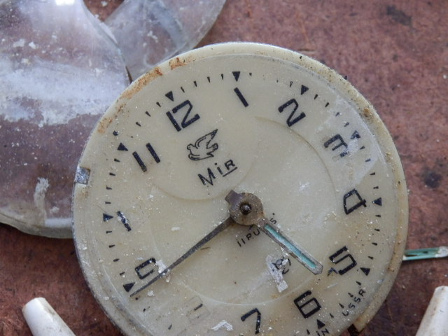

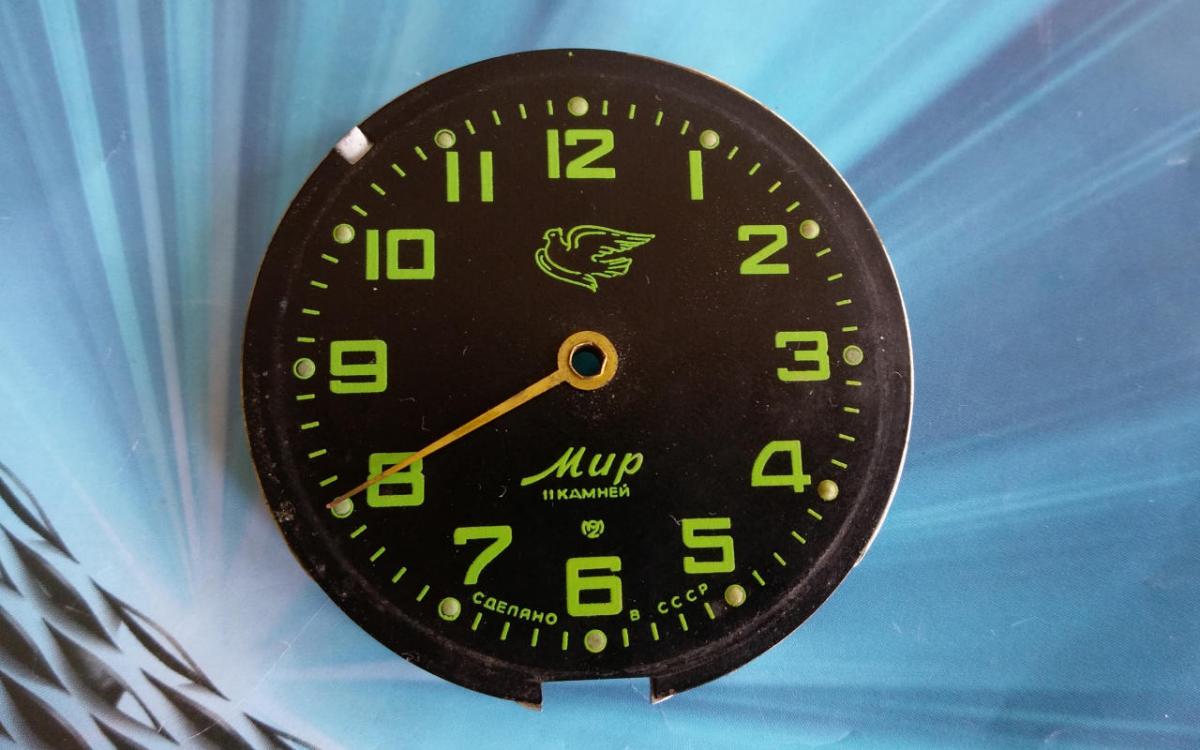

Dzisiaj z giełdy staroci przyniosłem coś takiego. Mir -  11 RUBIS -  Made in USSR , mechanizm  4-63 . Moim zdaniem mało spotykana tarcza  ale niestety z powodu rozbitej szyby i przechowywania w wodnym środowisku częściowo pozbawiona nadruku  który odkleił się od tarczy i odpadł . Próby delikatnego usuwania kamiennego nalotu przy użyciu miękkiego pędzelka powodują odpadanie innych fragmentów nadruku więc raczej na razie dam sobie spokój z czyszczeniem tarczy. Myślę jednak, że dla zainteresowanych będzie to wystarczający dowód, że takie tarcze też były.
Świetna tarcza, pierwszy raz widzę taki nadruk MIR. Gratuluję nabytku.

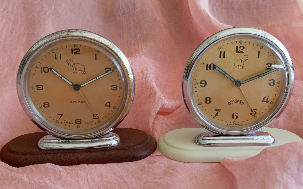

Z tego wynika, że czeka nas sporo poszukiwań. I chyba jeszcze daleko do pełnej wiedzy. Przy okazji, czy ktoś na liście wie w jakich latach pojawiał się budzik DRUŻBA ze słonikiem w prawo i kratką na tarczy?
Na początku 1957 roku zaczęto stosować tarcze plastikowe więc tarcze z kratka powstawały na pewno po tym terminie. Inną sprawą jest termin "zmiany kierunku trąby" Ja mam dwie Drużby, obie z 1956 roku i jedna ze słoniem z trąbą w lewo, a druga w prawo.

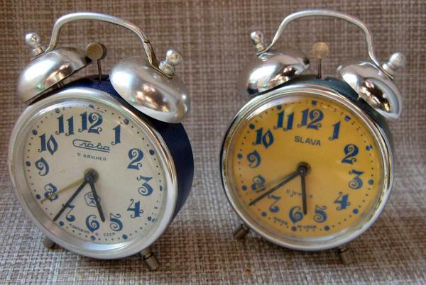

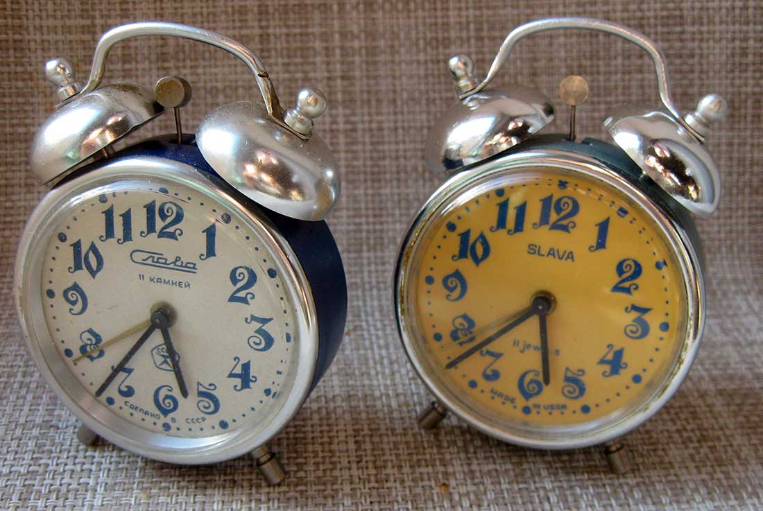

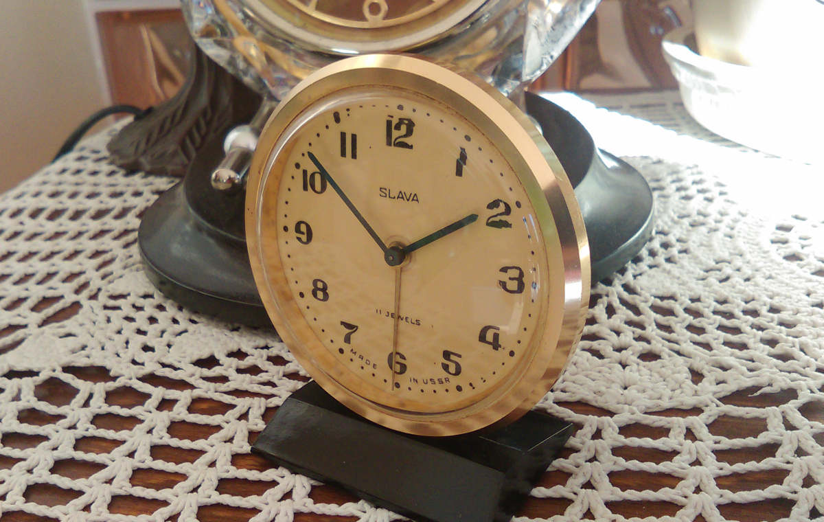

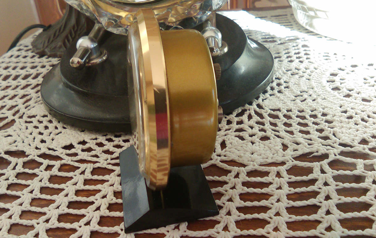

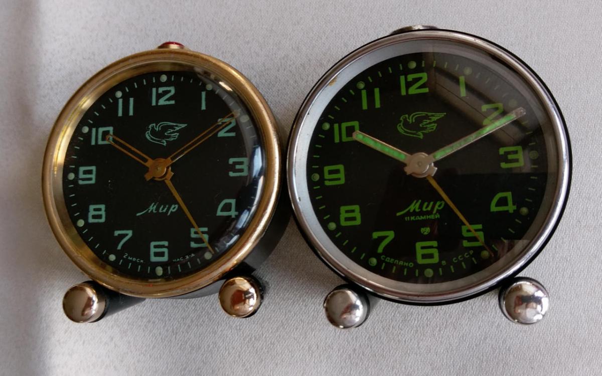

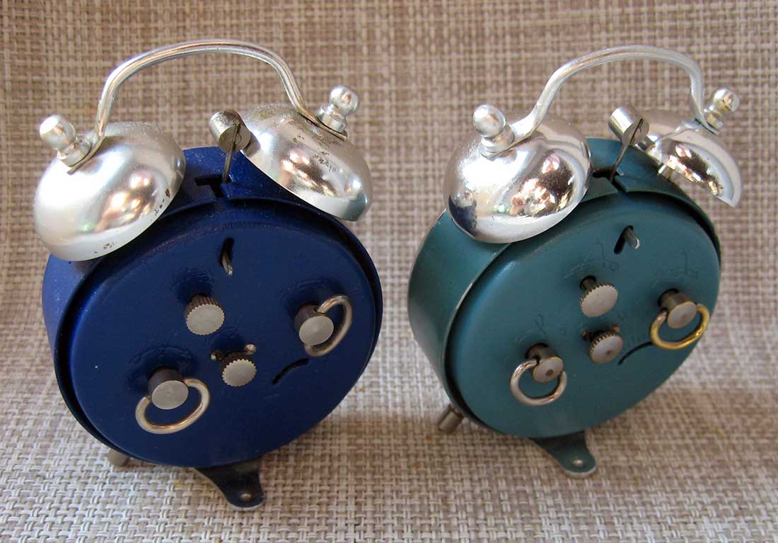

Moje ostatnie zdobycze, to Sława z dzwonkami - dołączyłą do poprzedniej:

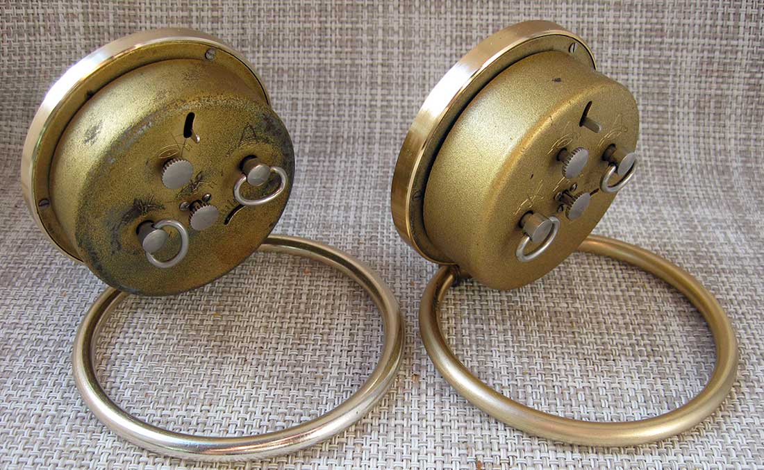

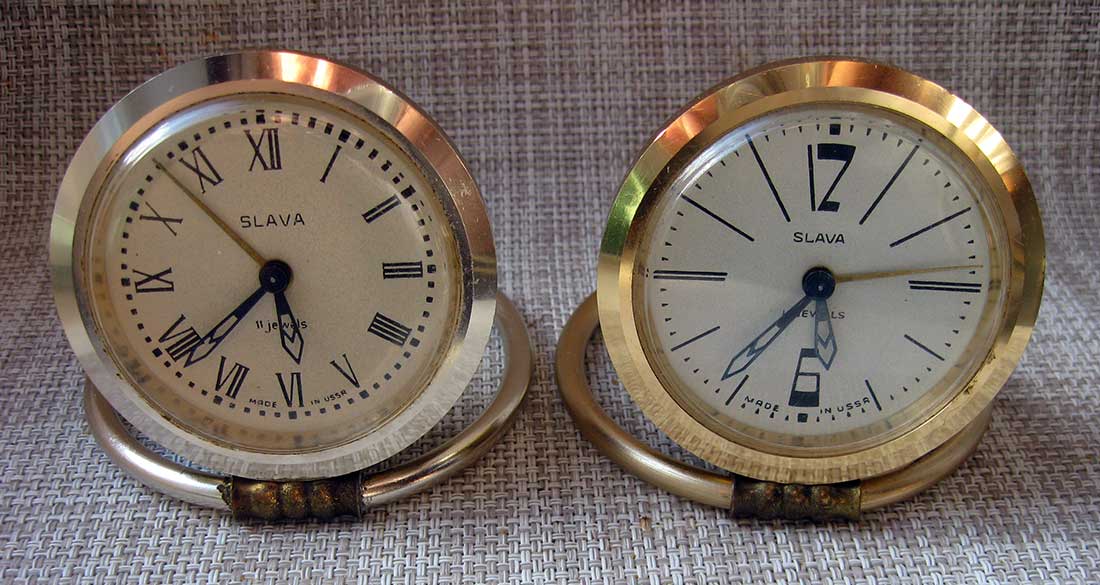

oraz takie dwie, stojące na obręczach. Do ostatniej chwili miałem wątpliwości malować dekle , czy nie. Ponadto obydwie Sławy są "złote" ale jedna jakby mniej :) :
