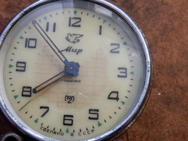

W tym budziku wszystko teoretycznie przed renowacją się zgadzało, Mir z 1960 roku, tarcza już plastikowa z zielonymi punktami przy indeksach, wskazówki złote, pozostałe elementy (ramka, osłona przycisku i zakończenie nóżek też w złotym kolorze). Nie zgadza się z oryginałem kolor obudowy nad czym ubolewam i prawdopodobnie przemaluję ją na czarno.

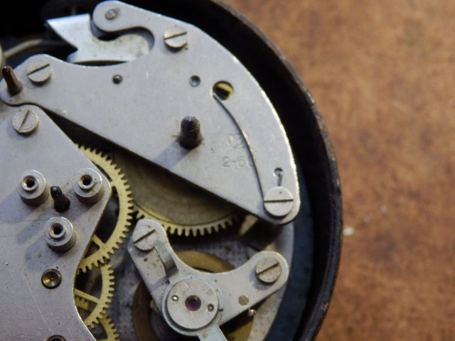

Tydzień temu na giełdzie jeden ze sprzedawców miał na zbyciu mosiężny odlew "Św. Jerzy walczący ze smokiem " z założonym zepsutym budzikiem MIR. Budzik miał zerwaną sprężynę chodu, utrąconą oś balansu i pogięty włos , brakowało wskazówki minutowej oraz miał pękniętą szybę. Jako że całość nie była tania zaproponowałem sprzedającemu że kupię sam zepsuty budzik. Sprzedający  zgodził się i za przystępną ceną wszedłem w posiadanie  elementów niezbędnych do odrestaurowania Mira z mosiężną tarczą 2-60. Gdy w domu szukałem dawców do uzupełnienia  braków, w rupieciach znalazłem kawałki  Mira 4-62 z plastikową tarczą z zielonymi indeksami i ceglaną kratką na środku. Skompletowałem więc obydwa ( teraz chodzą i dzwonią ) a kiedyś w przyszłości może je odnowie.
Mam pytanie. Czy w tych budzikach są właściwe szkła? Ten z 60 r. ma plastykowe, a ten z 64 szkło? Chyba że źle widzę na zdjęciach. Pytam z ciekawości, bo wiem, że wiesz jakie powinny być. ;)
Moja wiedza w tej dziedzinie też się poszerzyła - odkryłem w częściach trzy rodzaje szkieł do Mira. Szklane, plastikowe ale identyczne jak szklane (kuliste) oraz takie jak później w Sławach. Najnowszy mostek dzwonka ze sprężynką mam darowany na 2- 68, a najstarszy  2-56 ,takie bez datowania tylko z napisem 11 kamieni oraz z napisem i datą. modele późniejsze mam datowane do 4-85 ponadto takie ze znaczkiem 5671 i logo, oraz z samym logo.
Ja w tych budzikach tylko( w miarę możliwości) dodałem to  czego brakowało. Szkła są takie jakie były gdy je kupiłem i znalazłem. Co do szkieł w Mirach to moje przypuszczenia nie są jednoznaczne.  Nie mam dostępu do jakiejś fachowej literatury w tym zakresie więc wszystko musi opierać się na domysłach popartych innymi okolicznościami. Biorąc więc pod uwagę fakt ,że Mir jest następcą budzika MOSKWA ( mniejsza) a Drużba jest następcą budzika MOSKWA ( większa) można poszukać pewnych analogii. Tak więc ja osobiście spotkałem się z budzikami MOSKWA (większa) czy stara Drużba z pierścieniem wykonanym z chromowanego brązu   jedynie z szybkami z poliwęglanu. Nigdy do tej pory nie widziałem takiego budzika ze szklaną szybką. Z tego wnioskuję że szybki poliwęglanowe mogły być od samego początku stosowane w budzikach MOSKWA ( mniejsza) i we wczesnych Mirach.  Technologia produkcji nie stanowiła więc przeszkody. Widziałem też budziki MOSKWA ( mniejsza) gdzie stosowano szybki z poliwęglanu ale nie mam pewności, że przez 60 lat ktoś nie zmienił tam obudowy. Widziałem też jeden taki budzik MOSKWA ( mniejsza) gdzie pierścień ozdobny był "zespolony" tak jak przy szybce z poliwęglanu ale szybka była prawdopodobnie szklana o niewielkiej wypukłości. Zamocowana / wciśnięta  tak jak to robiono w starych zegarkach kieszonkowych. Teraz pytanie brzmi kiedy i dlaczego wprowadzono szklaną szybkę z dodatkowym pierścieniem dystansowym ? Nie wiem, ale na pewno też na początku.
Dzięki, tak może być jak napisałeś. Drużby jakie posiadam mają wszystkie szkiełka z poliwęglanu. Nie spotkałem ani w katalogach ani na zdjęciach innych.
W Mirach z mosiężną tarczą mam szkła i dodatkowe pierścienie dystansowe, ale mam też jeden gdzie tarcza jest plastykowa, a szkło i dystans. Pozostałe późniejsze Miry maja u mnie już szkiełka z poliwęglanu.
Zgadzam się jednak, że po tylu latach mogło to być powymieniane i bez katalogów trudno będzie to jednoznacznie stwierdzić.
