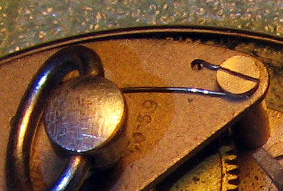

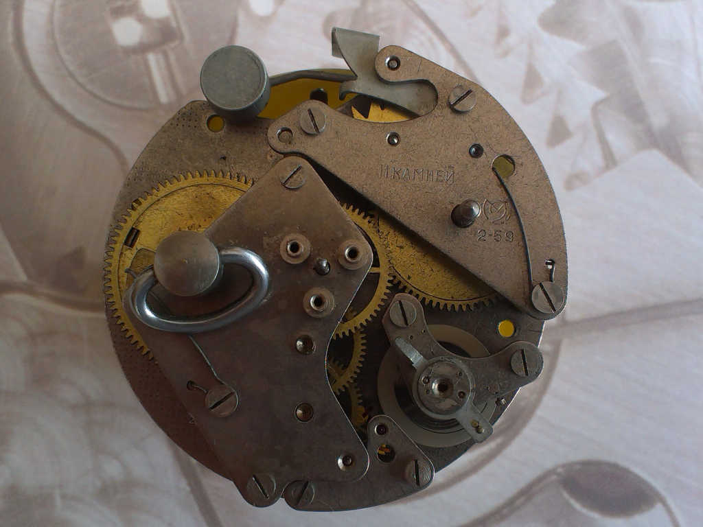

wpadło w moje ręce trochę zdemontowanych budzików - w tym poniższa Drużba niklowana(!) datowana 3-59 razem z tymi kawałkami była też płyta datowana 2-56. Błyszczący dekiel ma wybitą normę -51. Podejrzewam że to jednak dwa różne niklowane budziki. Czy mechanizm według normy 51 może być tylko ze sprężynkami chodu a nie z  podwójnym mostkiem? Podejrzewam, że płyta 2-56 (niestety bez mostka chodu) jest związana z deklem a Drużba po prostu nie ma dekla. Mylące jest niklowanie. Do tego była w częściach jeszcze samą tarczę ze słonikiem w lewo ale nie niklowaną
Mam Drużbę z 56 roku na deklu jest norma z 1951 roku i ma taki mechanizm :)http://zegarkiclub.pl/forum/topic/61974-odnowione-budziki-slava/page-13?do=findComment&comment=1276374
Mechanizm z 59 moim zdaniem jest OK.  Mam taki sam.  W Drużbie z tego roku mam pokrywkę z norma 57. Ten dekielek, który jest niklowany rzeczywiście może być od innego kompletu.
Mam również budzik z 56 roku z deklem chromowanym z normą 51. :)
Wobec tego zaczekajmy na Tomasza. Trochę to dziwne, skoro mechanizm jest z 56, nowa norma weszła w 57 a dwa lata później jeszcze zakładanoby dekielki z norma 51. Chociaż z drugiej strony wszystko tam było możliwe.
Wydaje mi się najbardziej prawdopodobne, że to są części z Drużby 56 roku (do mechanizmu chodu z podwójnym mostkiem norma - 51) - czyli niklowany dekiel i coś, czego brak, oraz Drużba (niklowana) z 58 roku bez dekla i ze sprężynką na mostku chodu (powinna być norma -57). Natomiast baza pod tarczę Drużby ze słonikiem w lewo nie jest niklowana, ale nie ma reszty mechanizmu. Na razie widzę to jako kawałki trzech cennych (dla mnie) zegarków, które dotarły do mnie jako mix części.

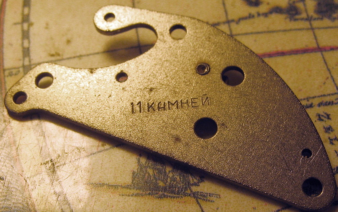

Najpóźniejsze datowanie jakie mam to 4-86 na mostku dzwonka(nowy typ) z plastikowym bębnem. To by zgadzało się z wcześniejszą opinią, o wznowieniu datowania w 80-tych latach. Najpóźniejszy mostek starego typu (ze sprężynką) mam 2-67. Ale to są części bez budzika. Najstarsze mostki starego typu jakie mam to 2-56 i z napisem "11 kamieni". Niestety odzyskiwałem je ze złomu i bardzo niekompletnych mechanizmów.Mam jeszcze około setki budzików niesprawdzonych - w miarę przekopywania się, postaram się jakąś ciekawa informację przekazać. Bieda w tym, że to są bardzo często składaki nieprawdopodobnie "łaciate". Możliwe, że obudowa, wskazówki i tarcza mogą być niekompatybilne z wzorcem firmowym. Na razie ćwiczę regenerację balansów, Jeśli ktoś z kolegów ma za dużo uszkodzonych balansów, to chętnie się nimi zaopiekuję. :)
Najmłodszy z opisanych mechanizmów mam z 65 r.
Dla zilustrowania przedstawiam rzeczone mostki. Przy okazji - znalazłem też mostek niklowany. Wnioskuję, że były robione mechanizmy niklowane, które wyglądały bardziej efektownie.
post-32080-0-16780300-1512643400_thumb.jpgpost-32080-0-77027300-1512643462_thumb.jpgpost-32080-0-45502600-1512643479_thumb.jpg
Ponadto zastanawiam się, czy to jest wybrakowany mostek (brak daty) czy taki miał być?

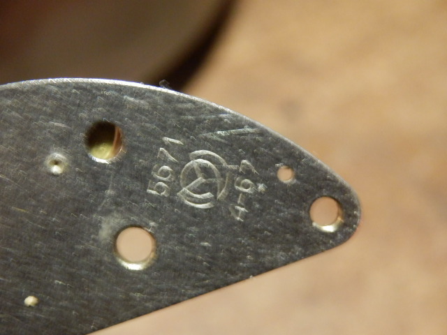

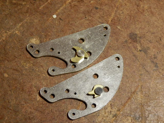

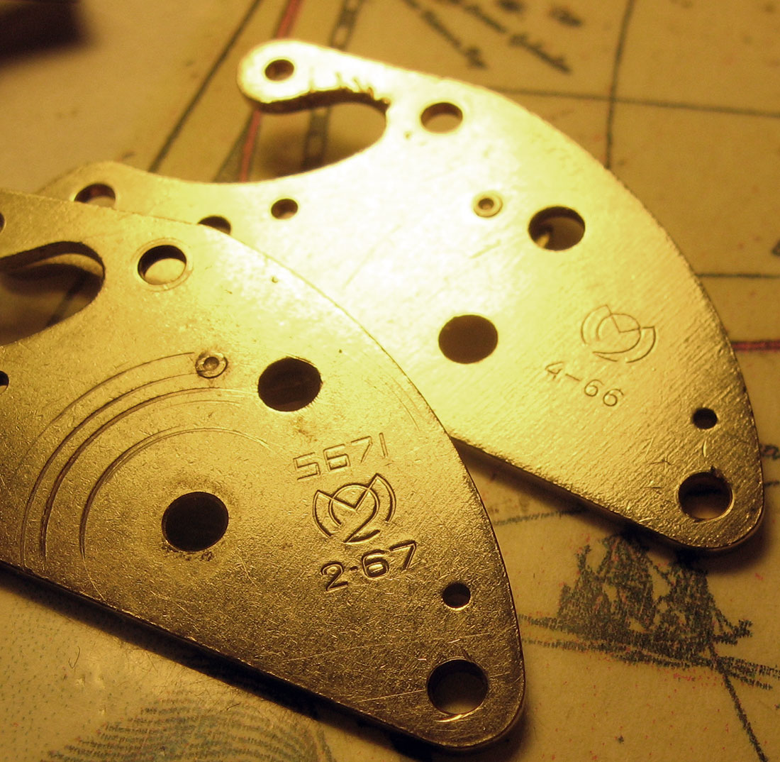

Najmłodszy ze starszych mostków jakie znalazłem w częściach zamiennych jest datowany 4-67 i ma już zapadkę samoczynną  (bezsprężynową ) wcześniejszy jest datowany 3-66 i zapadka przystosowana jest do sprężynki. Z tego wnioskuję, że w tym czasie dokonano zmian konstrukcyjnych kół zapadkowych i zapadek.
Te moje dwa mają zapadki na sprężynkę. Z całą pewnością, tak jak pisał kolega Zasadas i co widać na powyższych fotkach, zmiany konstrukcyjne były wprowadzane "na zakładkę".
Jeżeli twój mostek 2-67 ma zapadkę na sprężyną a mój mostek 4-67 ma już zapadkę bezsprężynową  to zawężyliśmy czas wprowadzenia zmiany konstrukcyjnej zapadek do okresu pomiędzy drugim i czwartym kwartałem 1967 roku. Nie ma tu zmian konstrukcyjnych wprowadzanych "na zakładkę".
Na wszelki wypadek sprawdziłem - obydwa moje maja zapadkę na sprężynę. Kolejne zmiany można także odnotować patrząc na logo na mostku. Logo z zębatką w tle mam najpóźniej na  3-58 a nowe logo (stylizowane litery) na mostku 4-59. Obydwa mają napis 11 kamniej. W jednym z dwóch starych mostków bez logo  dostrzegłem bardzo słabo odbitą datę 2-56. Przypuszczam, że ten drugi (ze zdjęcia w poprzednim poście) to po prostu brak. Trudno będzie też ustalić kiedy zaprzestano odbijania numeru mechanizmu (5671), Bo są dwa  rodzaje mostków z numerem i bez. Według Twoich zdjęć numer mechanizmu pojawia się na mostku 4-67 (razem z zapadka bez sprężyny a w moich 4-66 nie ma numeru a w 2-67 jest już numer. W latach osiemdziesiątych numer jest razem z datowaniem. Możliwe, że w dopiero najnowszych mechanizmach nie wybijało się kalibru.
