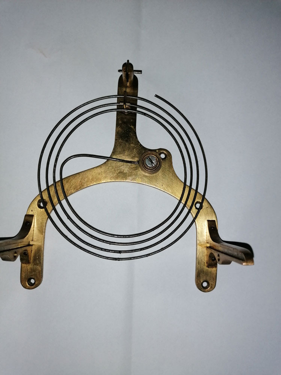

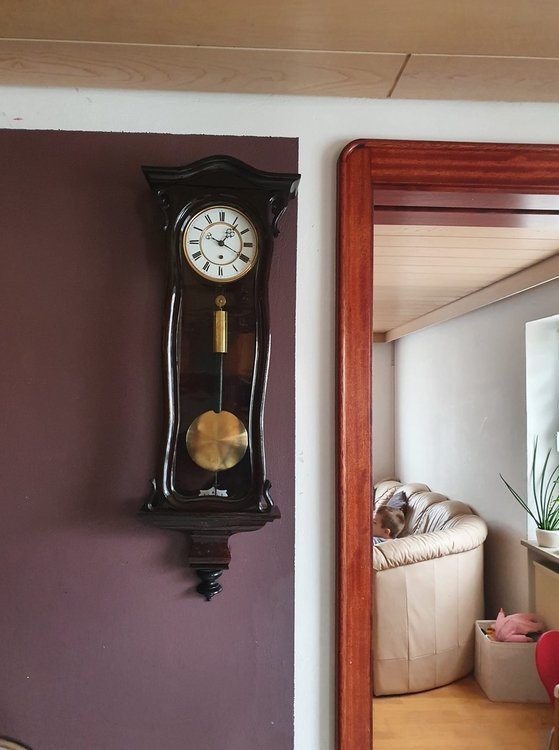

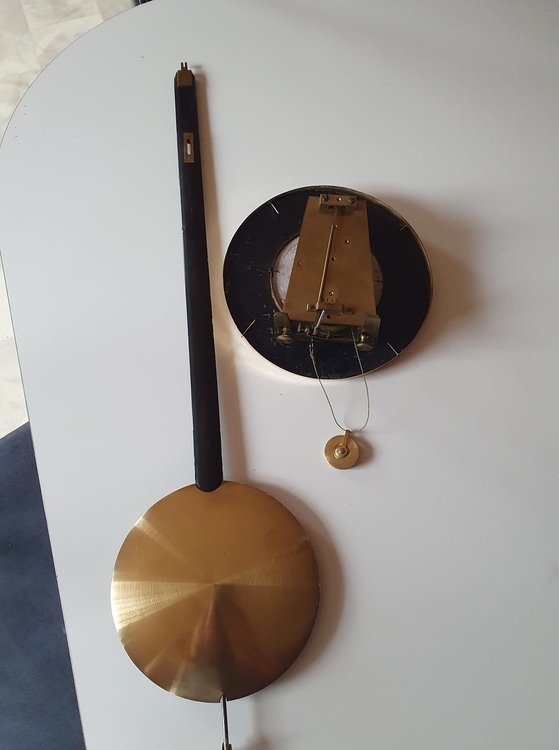

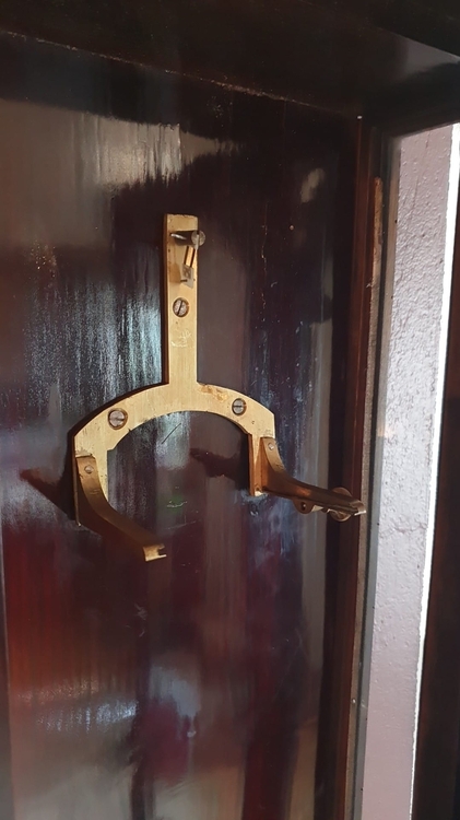

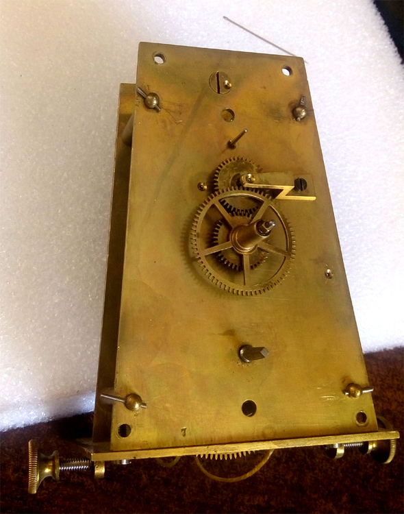

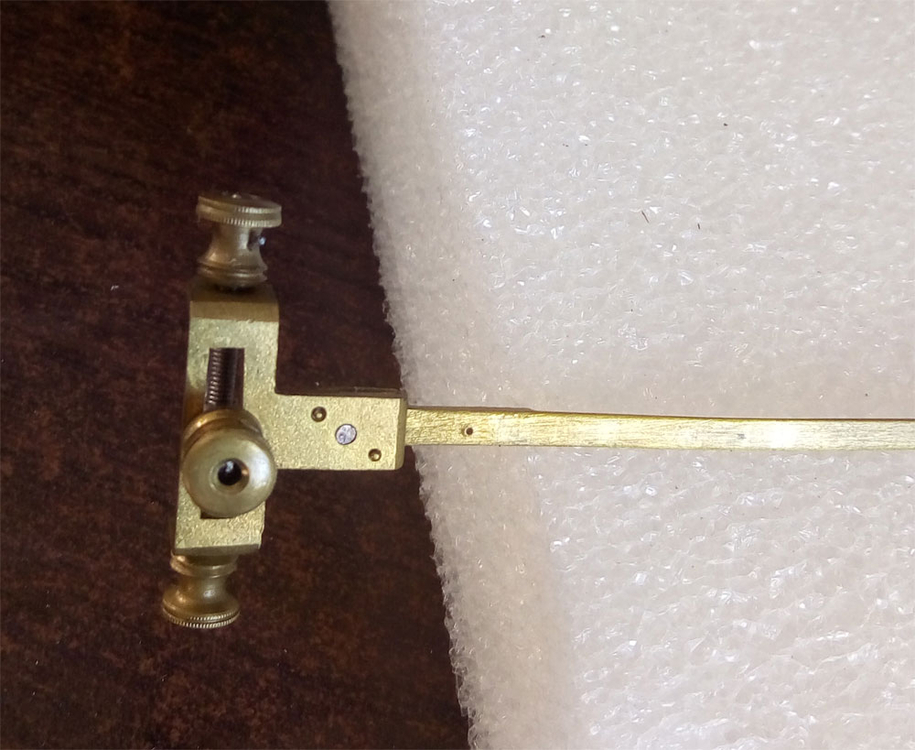

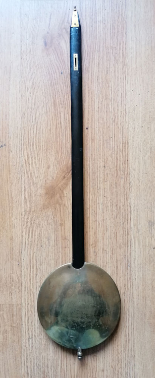

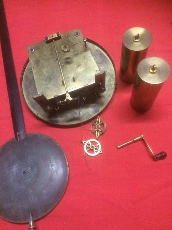

Yahagi 2348 #76 Napisano 13 Lutego 2021 Trochę się powtórzę, bo temat już ruszałem w wątku Endlerowym. Mam w archiwum zegar, który jak pisałem - nie pasuje mi do niczego. Zewnętrzną kotwicę popełniał przy wagowych Lenz... i nikogo więcej nie kojarzę. Ten poniżej - zupełnie nie pasuje do Lenza. Niski numer ... x165. Wieszak wydawał się być Endlerowy, więc skojarzenie z nim. Endler sygnował różne wynalazki, np. mechanizm z CSekundą o nietypowej konstrukcji który widzieliśmy niedawno. Ten pierwszy przypadek wygląda tak: A teraz dostałem zdjęcia innego zegara / mechanizmu, który ma cechy tożsame z tym powyżej. Numer też nie najwyższy, 3084. Zdjęcia są wyraźniejsze i widać sporo szczegółów... m.in. okazuje się, że wieszak (chyba w obu przypadkach) nie jest Endlerowy, tylko bardzo do niego podobny (dolny otwór). Skrzynia typowo freiburgowa, i raczej nie nosi znamion przeróbek. Mechanizm od czoła bardzo podobny do Endlera i Concordii. I teraz pytanie: To jakiś zagubiony Freiburg ? Czy ktoś inny ? Zapomnianych firm ze starych list producentów z Freiburga, które należałoby obdarować produktami - jest jeszcze trochę. Te mają takie cechy ? Czy tylko mi się wydaje... (?) 1 Udostępnij tę odpowiedź Odnośnik do odpowiedzi Udostępnij na innych stronach

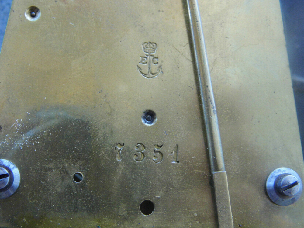

Yahagi 2348 #77 Napisano 28 Marca 2021 Taki Endler EC z dzis (7351): 3 Udostępnij tę odpowiedź Odnośnik do odpowiedzi Udostępnij na innych stronach

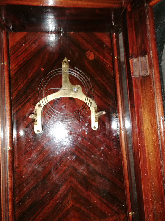

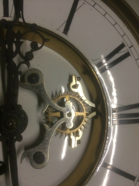

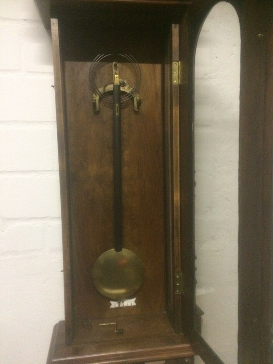

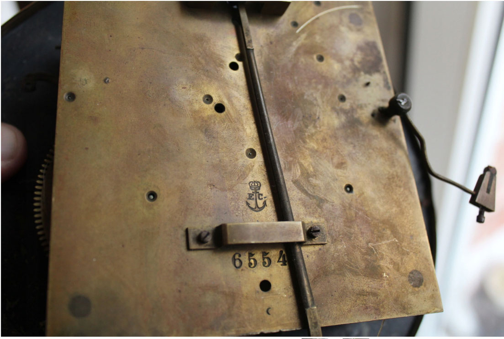

Yahagi 2348 #78 Napisano 29 Marca 2021 (edytowane) Chyba jakaś pogoda na Endlera EC się zrobiła (6554)... tarcza 'ciekawa'. Zwracam uwagę na wieszak ... jest bardzo podobny do GB, ale chyba jednak odrobinę inny. Nie mam 2giego EC z biciem i wieszakiem do porównania: Edytowane 29 Marca 2021 przez Yahagi 2 Udostępnij tę odpowiedź Odnośnik do odpowiedzi Udostępnij na innych stronach
PM1122 1806 #79 Napisano 29 Marca 2021 (edytowane) twój ? .......... nooo , tarcza ciekawa Edytowane 29 Marca 2021 przez PM1122 0 Udostępnij tę odpowiedź Odnośnik do odpowiedzi Udostępnij na innych stronach
Yahagi 2348 #80 Napisano 29 Marca 2021 No nie... chętnie bym się do niego przymierzył, ale znajomy ma wcześniejszy numerek w kolejce 0 Udostępnij tę odpowiedź Odnośnik do odpowiedzi Udostępnij na innych stronach

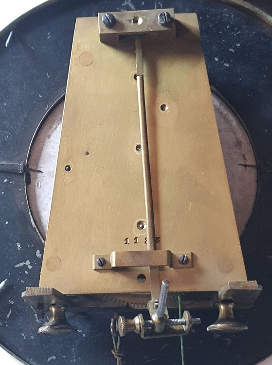

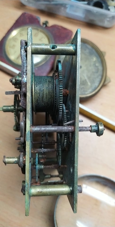

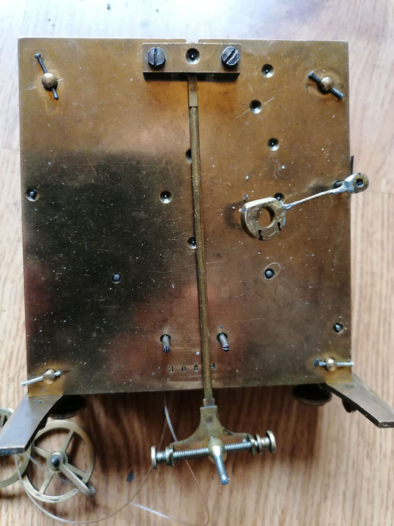

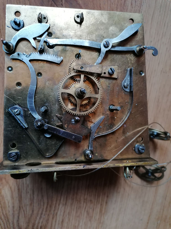

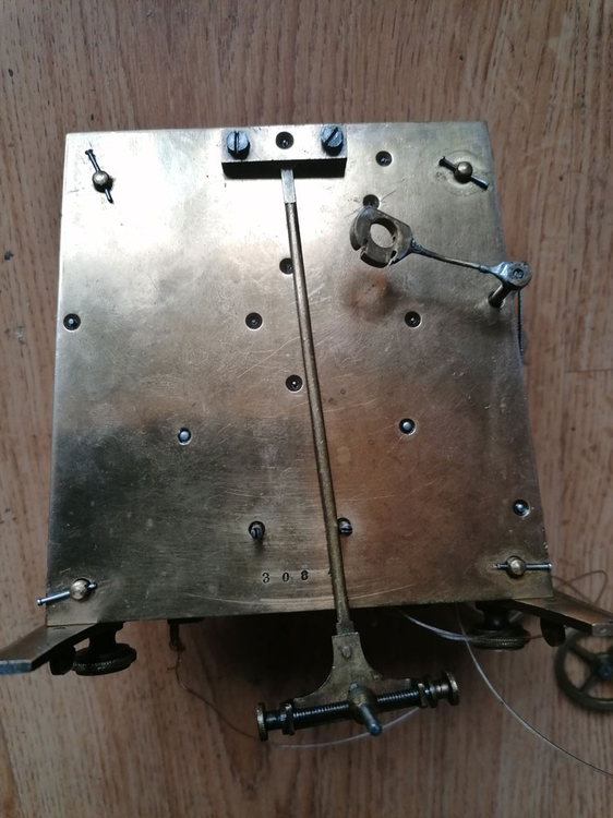

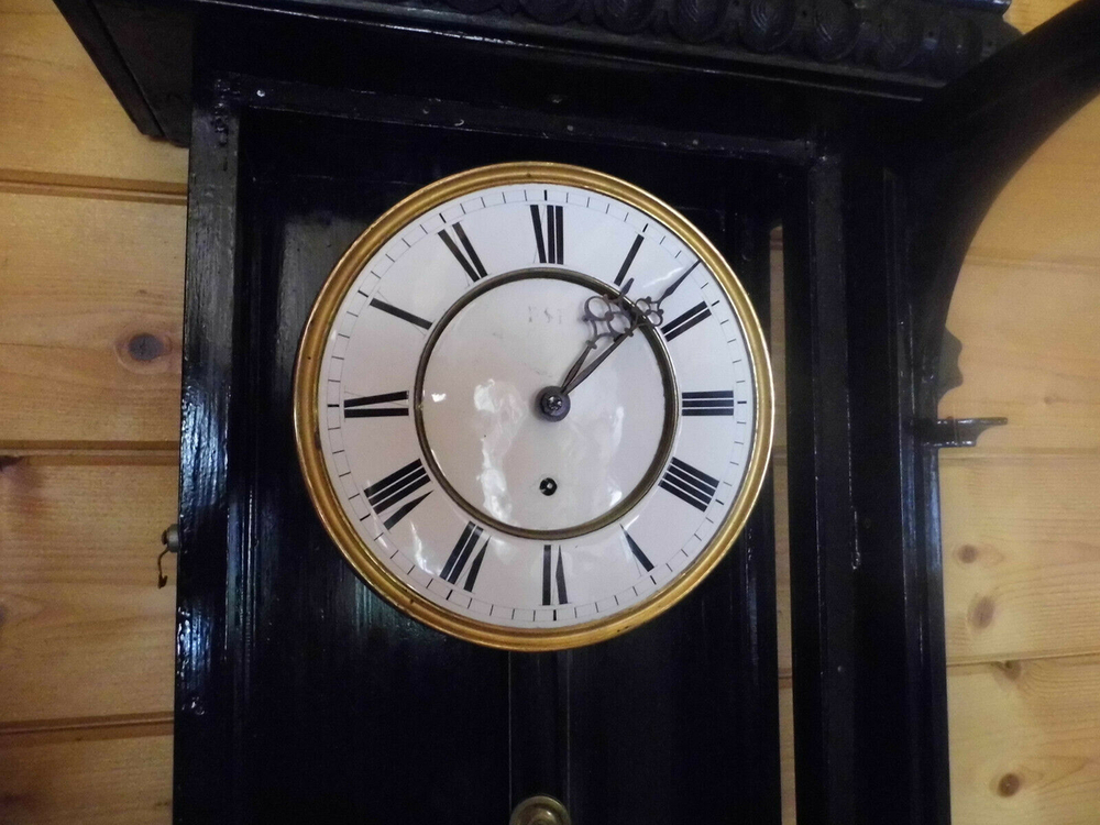

Yahagi 2348 #83 Napisano 18 Kwietnia 2021 Mam zagwozdkę.... pytanie: KTO TO ? Ja przynajmniej wymiękłem. Czy ja czegoś nie widzę ? Czy to raczej ktoś nieznany ? Mnie nie pasuje do niczego. Nr 1185. Poproszę o spostrzeżenia. (Zdjęcia z FB za zgodą właściciela) 1 Udostępnij tę odpowiedź Odnośnik do odpowiedzi Udostępnij na innych stronach
Kerims 106 #84 Napisano 18 Kwietnia 2021 Na moje oko to najwcześniejszy Endler. Ma jeszcze dużo cech GB. Brak mu jeszcze wszystkich wypracowanych charakterystycznych cech budowy mechanizmu dla Endlera. Na pewno Freiburg i połowa lat sześćdziesiątych... 3 Udostępnij tę odpowiedź Odnośnik do odpowiedzi Udostępnij na innych stronach
Yahagi 2348 #85 Napisano 18 Kwietnia 2021 Jako wieszak - Endler by przeszedł. Ale jako krój czcionki - już nie. No i wszystkie Endlery - chodziki mają na plecach skręcane płyty (EC- też). Dopiero w rejonie 33 xxx trafiają się chodziki miniaturki, które mają frez na plecach. Bardzo blisko Endlera, bardzo blisko GB... różnice minimalne, ale jednak. 0 Udostępnij tę odpowiedź Odnośnik do odpowiedzi Udostępnij na innych stronach
Kerims 106 #86 Napisano 18 Kwietnia 2021 Słowo klucz: ewolucja. Pamiętajmy, że to numer 1185. Początek produkcji Endlera. Poszukiwanie własnego stylu i najlepszych rozwiązań technicznych. GB też na samym początku miał inną mniejszą czcionkę, zakuwane słupki na tylnej płycie, mocowanie sanek w wieszaku na jedną śrubę itp. itd. Przydałoby się zdjęcie przedniej płyty mechanizmu. Jeśli zobaczymy pięcioramienne koło godzinowe to będzie kolejny dowód za Endlerem... 0 Udostępnij tę odpowiedź Odnośnik do odpowiedzi Udostępnij na innych stronach

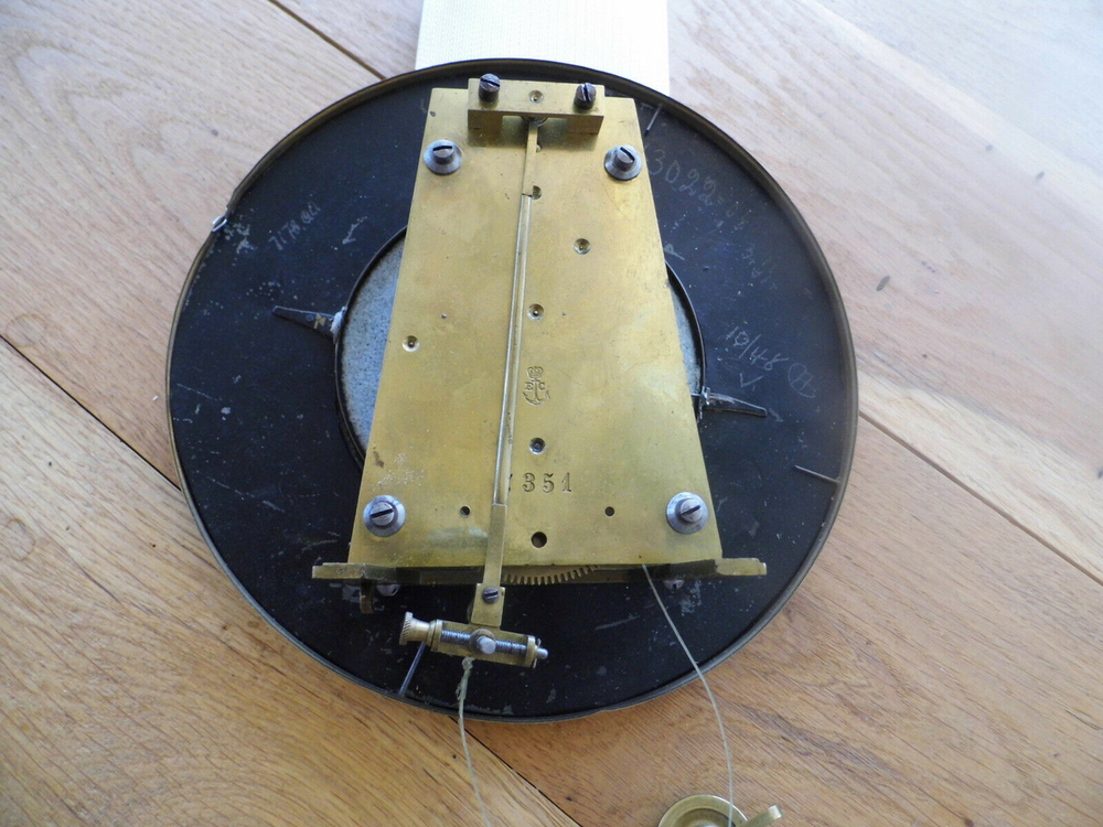

Yahagi 2348 #87 Napisano 18 Kwietnia 2021 Mogłoby tak być... też o tym pomyślałem, ale chyba tak nie przejdzie. Temu pod tarczę niestety nie zajrzę... i właściciela też raczej nie będę namawiał .... ale : Endler - wydaje się - na początku miał wszystkie koła 5cioramienne. A ten wewnątrz ma 4ro. 1185 i EC 5396 2 Udostępnij tę odpowiedź Odnośnik do odpowiedzi Udostępnij na innych stronach
JASI 1218 #88 Napisano 18 Kwietnia 2021 Ja cały czas oglądam i porównuję, porównuję i oglądam... W pierwszej chwili pomyślałem, że to wczesny GB, ale jednak nie. Do GB pasuje wieszak i sanki na jedną śrubę , zakuwane płyty, koła cztero ramienne, stopka wahadła. Jeśli chodzi o koła to nie spotkałem koła godzinowego pięcio ramiennego, a pozostałe cztero, albo cały komplet kół jest cztero, albo pięcio ramienny. Do Endlera pasuje bardziej mocowanie kotwicy na osi i drążek kotwicy. W tym mechanizmie jest też kołek, ja to nazywam ogranicznikiem dźwigni MPZ. We wczesnych GB tego nie było. Chociaż sporo cech wykazuje Beckera, to też myślę, że może to być wczesny Endler. Pozdrawiam Jacek 1 "Na żadnym zegarze nie znajdziesz wskazówek do życia" Udostępnij tę odpowiedź Odnośnik do odpowiedzi Udostępnij na innych stronach
Yahagi 2348 #89 Napisano 18 Kwietnia 2021 Nie mam zdjęć tak wczesnych Endlerów... więc może być to prawda. Mam jeden mech 405 albo 405x ... który wygląda jak w załączniku. Tak , czy inaczej odkładam na razie 1185 do Freiburg/NN ... może coś się kiedyś więcej okaże... 1 Udostępnij tę odpowiedź Odnośnik do odpowiedzi Udostępnij na innych stronach

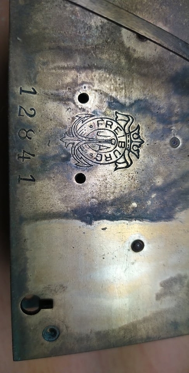

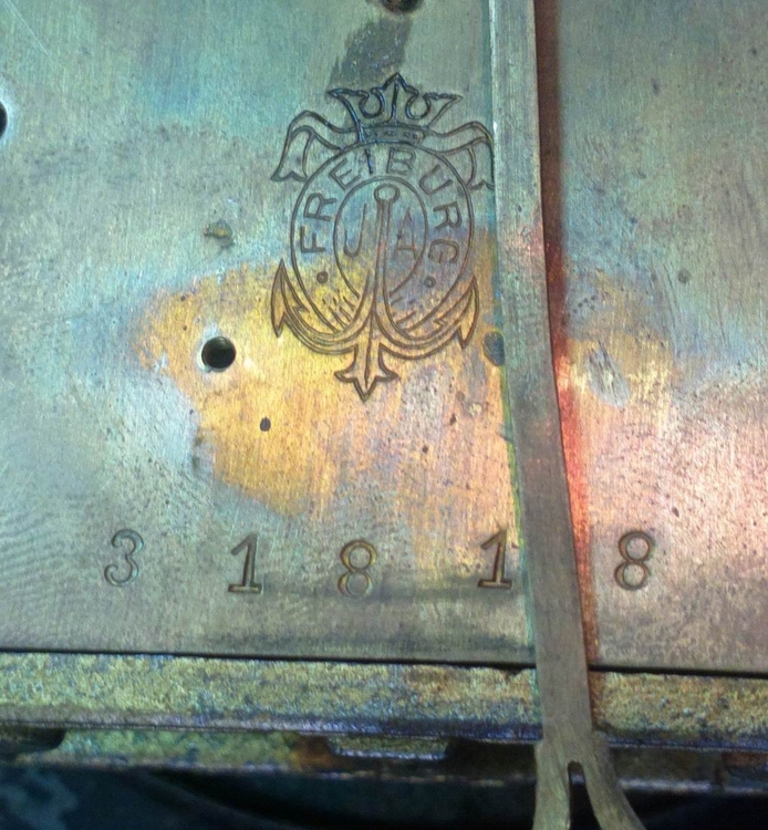

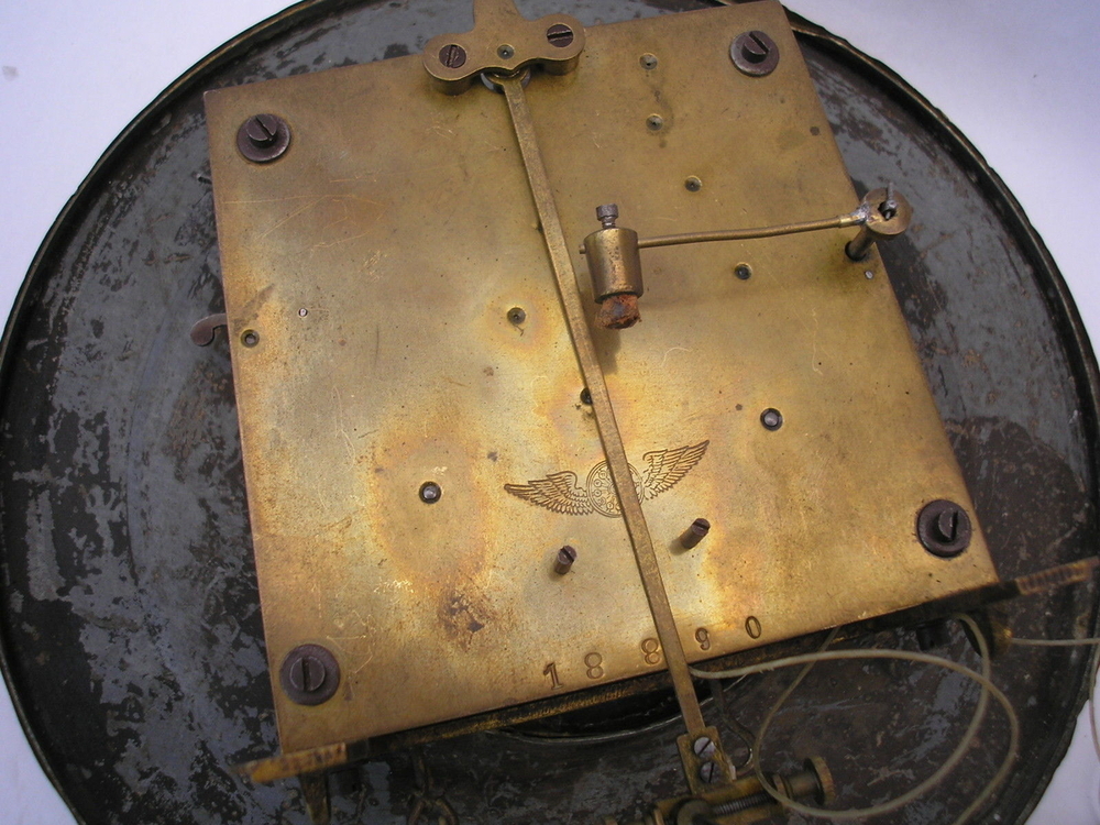

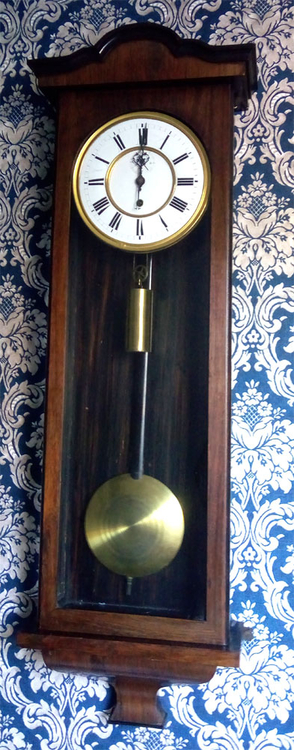

Yahagi 2348 #90 Napisano 23 Maja 2021 Tak JA się pojawiło w PL. Cena lekko zaporowa. No ale przypadek wart odnotowania. 1 Udostępnij tę odpowiedź Odnośnik do odpowiedzi Udostępnij na innych stronach

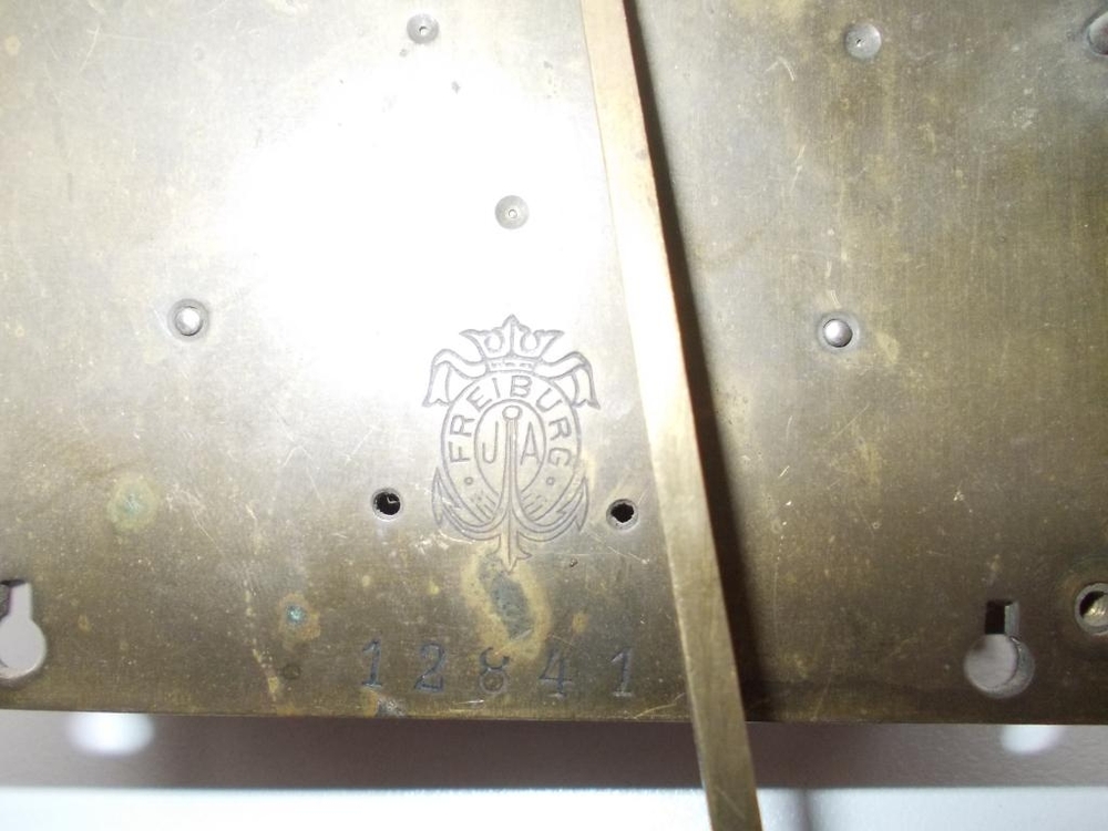

Tatyana 619 #91 Napisano 23 Maja 2021 (edytowane) To jest Kienzle ~ 1897. W mojej bazie danych jest to ósmy mechanizm z sygnaturą JA. Edytowane 23 Maja 2021 przez Tatyana 2 Udostępnij tę odpowiedź Odnośnik do odpowiedzi Udostępnij na innych stronach
Yahagi 2348 #92 Napisano 23 Maja 2021 Też myślę że to Kienzle, tylko datowanie. A po 1900 mógłby być jeszcze ? czy to juz raczej nie możliwe....? Sygnatura jest bardzo podobna do Germanii. Tak się zastanawiam, czy ktoś chciałby wchodzić na wojenną ścieżkę z powodu podobieństwa sygnatury. Chyba, że już nie było już kogoś, kto miał od niej prawo... to co innego. 0 Udostępnij tę odpowiedź Odnośnik do odpowiedzi Udostępnij na innych stronach
Tatyana 619 #93 Napisano 24 Maja 2021 9 godzin temu, Yahagi napisał(-a): Też myślę że to Kienzle, tylko datowanie. A po 1900 mógłby być jeszcze ? czy to juz raczej nie możliwe....? Sygnatura jest bardzo podobna do Germanii. Tak się zastanawiam, czy ktoś chciałby wchodzić na wojenną ścieżkę z powodu podobieństwa sygnatury. Chyba, że już nie było już kogoś, kto miał od niej prawo... to co innego. Witam! Najwcześniejszy JA 12841 wśród Kienzle odpowiada 1895. Nie wiadomo więc, kto wcześniej używał tego znaku: Germania czy JA. Najnowszy to 31818 ~ 1901. Pozdrawiam Tatyana 1 Udostępnij tę odpowiedź Odnośnik do odpowiedzi Udostępnij na innych stronach
janekp 520 #94 Napisano 27 Maja 2021 W dniu 24.05.2021 o 08:39, Tatyana napisał(-a): Witam! Najwcześniejszy JA 12841 wśród Kienzle odpowiada 1895. Nie wiadomo więc, kto wcześniej używał tego znaku: Germania czy JA. Najnowszy to 31818 ~ 1901. Pozdrawiam Tatyana IMO JA to inicjaly J (zaraz sobie przypomne to nazwisko zwiazane z Kienzle moze Jauch ) oraz Karl i Gotlieb Ansorge, czlonkow zarzadu Uhrenfabrik Germania-stad podobienstwo sygnatury do Germanii . w 1900 w Freiburg dzialala Gehauseuhrenfabrik Ansorge, Ps Jeszcze sprawdze to nazwisko ma J ... 1 Znane są tysiące sposobów zabijania czasu,ale nikt nie wie, jak go wskrzesić. Udostępnij tę odpowiedź Odnośnik do odpowiedzi Udostępnij na innych stronach
Yahagi 2348 #95 Napisano 28 Maja 2021 No byłaby to już jakaś interesująca wskazówka... Czyli rozumiem, że ewentualnie tą pierwszą pozycję z listy należałoby brać pod uwagę, tak ? 0 Udostępnij tę odpowiedź Odnośnik do odpowiedzi Udostępnij na innych stronach
janekp 520 #96 Napisano 29 Maja 2021 Ja na to nie wpadlem,to H H Schmidt w 2017 roku,nie moge teraz znalezc maila z tym drugim nazwiskiem, Occupation Uhrmacher Family name Ansorge Given name Ernst Address Breslauer Straße 49 Place Schweidnitz Show all entries for this place More about this place in Genealogical Gazetteer GOV Source Adreßbuch für die Stadt und den Kreis Schweidnitz 1929 0 Znane są tysiące sposobów zabijania czasu,ale nikt nie wie, jak go wskrzesić. Udostępnij tę odpowiedź Odnośnik do odpowiedzi Udostępnij na innych stronach

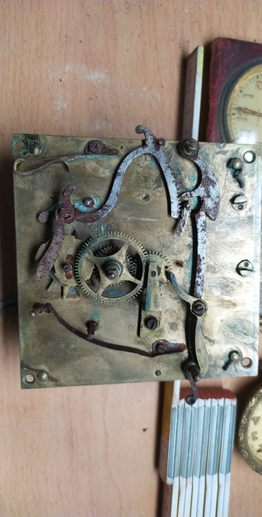

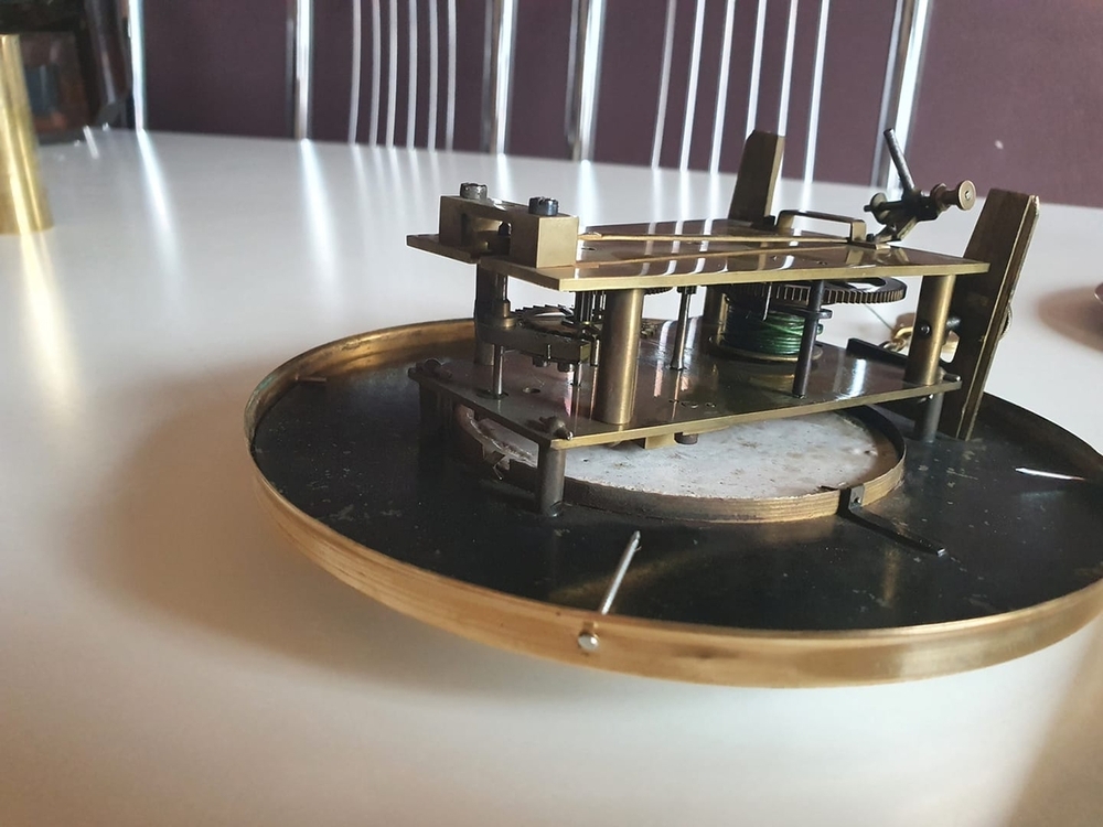

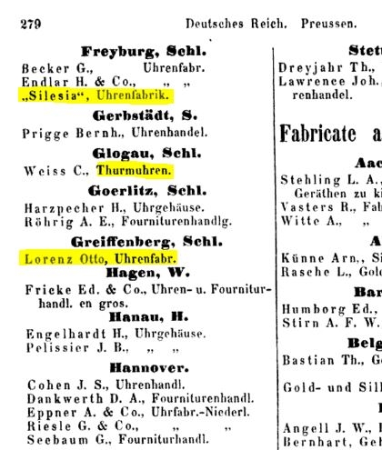

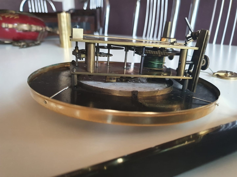

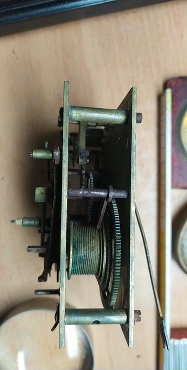

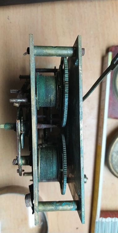

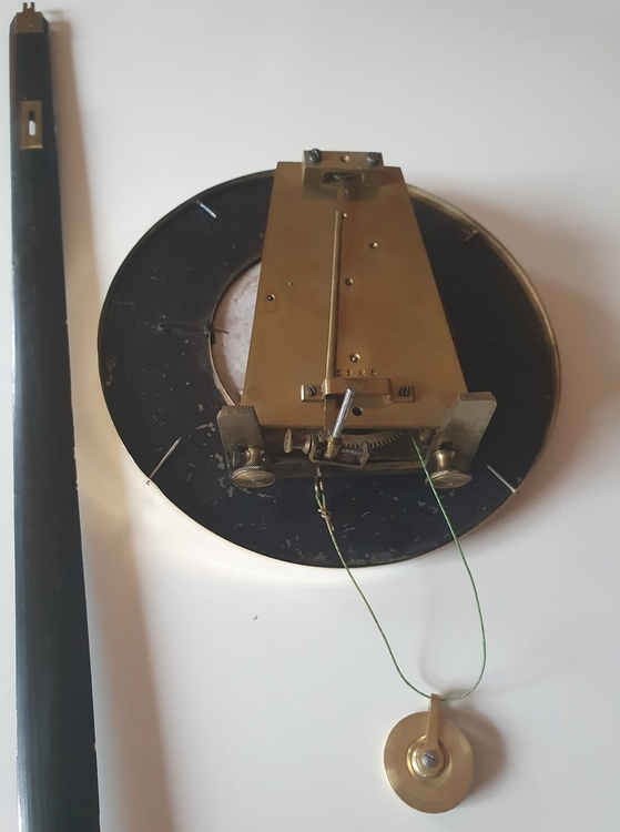

Yahagi 2348 #98 Napisano 15 Września 2021 Wpis powstał ze względu na zegar, który kupiłem i pokazałem, a dla którego próbuję odnaleźć jakiś rodowód. W celach porządkowych powtarzam zdjęcia: Mechanizm wygląda jak do bólu Freiburg, ale to nie wygląda na żadnego znanego producenta. Zacząłem więc grzebanie... Firmą, która mogłaby pasować jest mityczna Silesia Freiburg. (nie rzucać pomidorami proszę ... wiem, że to bardzo odważna teza :)) Bardzo mało danych o niej. Trochę u R.Wietrzyńskiego (info z 1875😞 http://www.mojemiasto.swidnica.pl/?p=14634 I jeden doq który gdzieś tu już się pojawił: Ten jest z 1874 i wnosi tylko, że taka była we Freiburgu obok GB i Endlera. U Wietrzyńskiego jest jeszcze informacja: Warto tu na koniec dodać, że wyżej opisane firmy zegarowe z terenu dawnych Świebodzic, były zaliczane do przedsiębiorstw średniej wielkości. W związku z tym musiały być uwzględnione przez ówczesny system podatkowy, który funkcjonował na terenie Cesarstwa Niemieckiego. Poza tym niektóre z tych przedsiębiorstw wymieniane były jako „fabryki”, co w rozumieniu niemieckiego prawa handlowego w tamtym czasie oznaczało przedsiębiorstwo, w którym zatrudnienie znalazło co najmniej 50 pracowników. Czyli zakładam, że w 1875 Silesia taka była ...+50 pracowników. Dodatkowo można tam też przeczytać: Regulator-Fabrik Silesia czyli można próbować interpretować to jako pewną 'specjalizację' To, co ciekawe, to fakt, że wg tego zestawienia z 1874 we Freiburgu były 3 godne odnotowania firmy produkujące zegary. Jeśli były inne - to już musiały być to prawdziwe manufaktury. Ale jest jeszcze jeden doq, który dostarcza kilku konkretów. Ten pochodzi z 1873: ... no i tu jest sporo ciekawostek. Regulator-Uhrenfabrik "Silesia" była spółdzielnią (zgodnie z tym co u R. Wietrzyńskiego). Ważne : powstała w 1870 roku - i to uważam, że jest to konkret (nigdzie tego info nie znalazłem do tej pory) Czyli wychodzi, że wstrzela się między Endlera (1865) a Wilhelma Sabatha (1873), tu jeszcze zajmującego się produkcją mebli do spółki z R. Wolffem. Też info warte odnotowania. Jest tu też informacja o vorstand-ach (rada dyrektorów).. i 3 nazwiska. Pierwsze z nich to J. Kulkmann.... No i otóż taki Kulkmann (Julius) pojawia się w 1865 na liście założycieli Endlera na poz. 3. To na dole jest ważne: Die Gesellschaft am 30 kwietnia 1865 begonnen. Die Gesellschafter: Gottlieb Holzbecher, Julius Kulkmann und Peter Müller sollen nur berechtigt sein die Gesellschaft, und zwar gemeinschaftlich, zu vertreten, am 13 Mai 1865 eingetragen worden. ... co się wykłada: Firma rozpoczęła pracę 30 kwietnia 1865 roku. Wspólnicy: Gottlieb Holzbecher, Julius Kulkmann i Peter Müller wyłącznie powinni być upoważnieni do reprezentowania spółki, czyli łącznie (chyba 3 zgodnie/ jednocześnie), zarejestrowanej 13 maja 1865 roku. Czyli Kulkmann był kimś 'ważniejszym'... Niezależnie od tego jak ważnym ... wychodzi, że Silesia powstała nie bezpośrednio od-GB ... tylko od-Endlerowo... w 1870. Pozostałych 2 gości z rady dyrektorów - nie znalazłem ... W tym zestawieniu z 1873 warto jeszcze zwrócić uwagę na pewien szczegół. Wychodzi, że Endler był wtedy większy od GB ... zatrudniał więcej pracowników i robił więcej zegarów. Nie wiem, czy tak było, czy to tylko marketing (?). No i GB powstał w 1850... zawsze uważałem, że w 1847... ale może to inaczej się liczy. I jeszcze jeden szczegół... w doq z 1873 mowa o Endlerze i 10 wspólnikach. A założycielami był Endler i 13 ... czyli 3 się wykruszyło.... Kulkmann wśród nich Chwilę z Tarantem pisaliśmy o J.H. Martensie... ale wyszło nam, że chyba autor tego doq Freiburgi pomylił. Nie wiem czy mój zegar powstał w Silesii... na ten moment wydaje się ona najlepszym kandydatem. Mechanizm mógłby przejść... skrzynia wydaje się bardziej do lat 1860-tych pasować niż do 1870. Numer ponad 3000 dodatkowo przesuwałby datę jego powstania. Nie przywiązuję się szczególnie do myśli, że to Silesia... Ciekawe czy jeszcze jakieś info co do Silesii Freiburg wypłynie kiedyś... może jakiś inny doq ? 2 Udostępnij tę odpowiedź Odnośnik do odpowiedzi Udostępnij na innych stronach

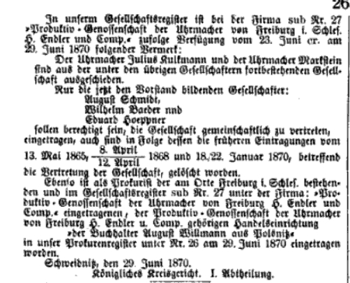

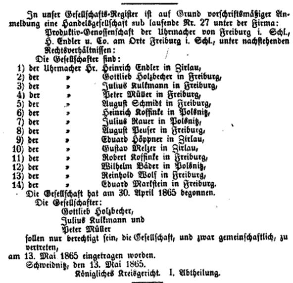

tarant 2979 #99 Napisano 15 Września 2021 A tutaj, 29.06.1870 r. (Königlich Preußischer Staats-Anzeiger: 1870, 7 - 9), Julius Kulkmann i kolega Wartstein odchodzą z Endlera, Buchalterem Endlera jest August Willmann, ale o tym juz chyba było. 4 Pozdrawiam Piotr Tolerancja musi być nietolerancyjna wobec nietolerancji. Němec z Královce Udostępnij tę odpowiedź Odnośnik do odpowiedzi Udostępnij na innych stronach

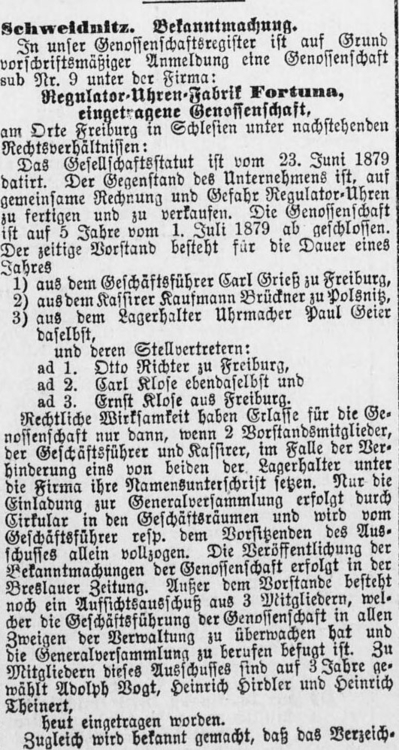

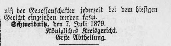

Yahagi 2348 #100 Napisano 17 Września 2021 Chyba dość ciekawy doq znalazłem : I moje 'tłumaczenie' tego : Schweidnitz. Uwaga / ogłoszenie. W naszym rejestrze spółdzielczym należy Spółdzielnia jest zarejestrowana zgodnie z regulaminem pod nr 9 w ramach spółki: Fabryka zegarków regulatora Fortuna, zjednoczona spółdzielnia, w miejscowości Freiburg na Śląsku pod następującymi Stosunki prawne: Statut spółki datowany jest na 23 czerwca 1879 r. przestarzały. Celem spółki jest produkcja i sprzedaż zegarków z regulatorami na wspólne ryzyko i ryzyko. Spółdzielnia została zamknięta na okres 5 lat od 1 lipca 1879 r. Druga rada dyrektorów istnieje na okres jednego roku 1) od dyrektora zarządzającego Carla Grießa zu Freiburg, 2) od skarbnika Brücknera zu Polsniß, 3) od zegarmistrza magazynu Paul Geier tam, i ich zastępcy: ad 1. Otto Richter z Freiburga, ad 2. Garl Klose i ad 3. Ernst Klose z Freiburga. Dekrety są prawnie skuteczne dla spółdzielni tylko wtedy, gdy dwóch członków zarządu, dyrektor zarządzający i skarbnik, aw przypadku braku takiej możliwości, jeden z dwóch członków zarządu. Magazynier pod firma miała swój podpis imienny. Tylko to Zaproszenie na Walne Zgromadzenie wystawia: Okólnik w siedzibie firmy i jest datowany Dyrektor Zarządzający ew. wykonywane przez samego przewodniczącego proklamacji. Publikacja Ogłoszenia spółdzielni zostaną ogłoszone w Gazeta Wrocławska. Oprócz zarządu istnieje również rada nadzorcza składająca się z 3 członków, która ma nadzorować zarządzanie spółdzielnią we wszystkich działach administracji, a do powoływania upoważnione jest walne zgromadzenie. Adolph Vogt, Heinri Hirdler i Heinrich są wybierani na członków tego komitetu na 3 lata Theinert, zarejestrowany dzisiaj. Jednocześnie podaje się do wiadomości, że lista członków spółdzielni jest w każdej chwili z lokalną Sąd można skontrolować. Schweidniß, 7 lipca 1879 r. Królewski Sąd Okręgowy, Pierwsza dywizja. Podoba się ?? 3 Udostępnij tę odpowiedź Odnośnik do odpowiedzi Udostępnij na innych stronach
