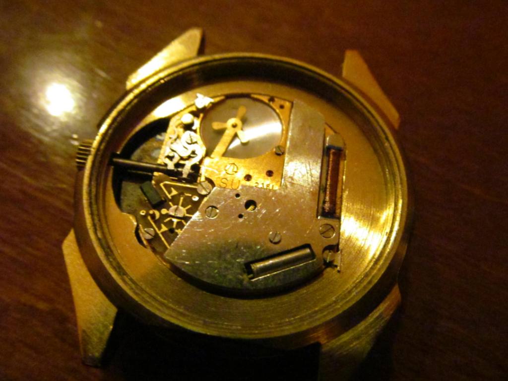

Witam
Panowie możecie mi powiedzieć jaka bateria zasila owe cudo?  :rolleyes:  Chciałbym się jeszcze dowiedzieć jakie zadanie spełnia mała tarcza w środku, po delikatnym  odciągnięciu koronki przekręca się o 360 stopni, co się nią ustawia?  :huh:

Co prawda nigdy nie miałem takiego zegarka w ręku, ale wszystko wskazuje na to, że tą tarczką ustawia się budzik. Któryś z Forumowiczów miał takie cudo - to może doczekasz się dokładniejszych informacji.
Co do baterii - jest duże prawdopodobieństwo, ze pasuje tam bateria o oznaczeniu 371 (czyli taka jak do werku 2356, który konstrukcyjnie jest bardzo podobny do werku w Twoim zegarku). Ze zdjęcia wynika jednak, że brakuje Ci blaszki stykowej (wraz ze śrubką) od baterii. Ale to nie powinno być problemem, z racji wspomnianego podobieństwa z popularnym werkiem 2356.

Witam
Dziękuję za informację. Bateria założona i hula, na razie zamiast blaszki stykowej dałem mały kwadracik miękkiej gumy. Zastanawiam się jak te ustrojstwo może się ustawiać, na razie próbuje metodą prób i błędów :D Chyba jednak nie zostanie u mnie - jest ciekawy i ładny ale to nie jest to :rolleyes:

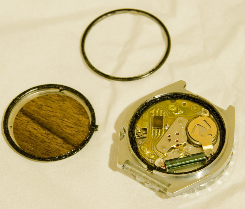

Właśnie dobrałem sie do środka a oczom mym ukazał się czarny lepik jako uszczelka :blink: . Chyba o tym pisał autor tego wątku w pierwszym poście.
Kto by pomyslał, że cos takiego jest w takim fajnym zegarku :wacko:
Edytowane przez suger
Dzięki, mam nadzieję, że jeszcze długo pociągnie. Jak by co to będę wzywał elektromontera :D
Tak - dokładnie o tej przypadłości pisał autor tego wątku :D Co do samego werku - to niestety masz tę bardziej awaryjną odmianę (czyli Goral35 miał rację), ale jeśli werk chodzi, to nie ma co kombinować. Nawet z czyszczeniem koperty i dekla bym się w Twoim wypadku wstrzymał, bo te pozostałości po starej uszczelce muszą być zastąpione nową uszczelką. W przeciwnym bowiem razie mechanizm będzie nieco luźny w kopercie, bo uszczelka pełni po części rolę dystansową i ustalającą.

Ja chyba się pozbędę tego dziadostwa. Nie mogę na to patrzeć :angry: Poza tym sklejona tym koperta oznacza ryzyko uszkodzenia przy otwieraniu.
Pomysłodawcą tego był chyba jakiś inżynier budownictwa i zastosował podstawowe prawo inż. bud. czyli 'dwa razy papa na lepiku' :D
Ja swoją wymyłem benzyną ekstrakcyjną. Oczywiście po uprzednim wyjęciu mechanizmu. Jak nie umiesz wyjąć mechanizmu to zanieś do zegarmistrza bo łatwo jest coć uszkodzić. A jak chcesz sprzedać to do tematu sprzedam/zamienię/oddam i już, choć myślę że potem będziesz żałował...
Nie, nie Gregch, źle mnie zrozumiałeś. Mówiąc dziadostwo miałam na myśli ten lepik. Zekarek jest zajefajny i nie pozbędę sie go szybko :)
Jeśli chcesz usunąć tę smołę, to najpierw zbierz ją "z grubsza" czymś płasko zakończonym (np. wkrętak zegarmistrzowski). Później natomiast doczyść brzeg koperty tym, czym radzi Ci gregch, czyli benzyną ekstrakcyjną. Uważaj przy tym, aby jej kropla nie spadła na szkiełko, bo jest ono wykonane z plexi i może ucierpieć ;) Zaś procedurę wyjmowania werku w tych Slavach masz opisaną (chyba nawet niejednokrotnie) w tym temacie.
Edytowane przez sthool
Uff, poradziłem sobie z tym ale smoła była wszędzie, na deklu, gwincie, bokach werku. Jeszcze trochę a wypłynęła by na tarczę :rolleyes: . Dzięki za rady.
