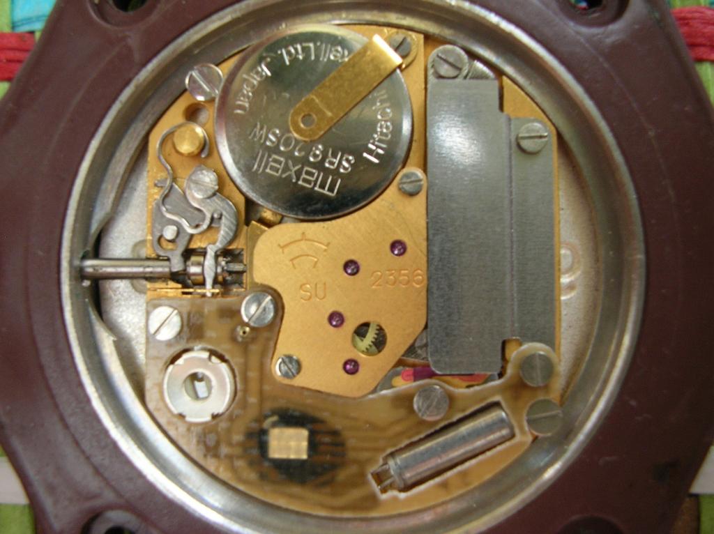

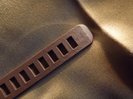

Nie wpadłem na to, żeby zrobić zdjęcie tyłu - natomiast oczywiście - 4 śruby!
Nawet nie mam zamiaru się z nimi szarpać żeby otworzyć - na szczęście sprzedający miał foto mechanizmu więc dołączam.
Mechanizm faktycznie 2356.
Jeszcze jedna ciekawostka - zapięcie - jedna część wchodzi w drugą i zahacza otworem o wypust w drugiej części!

O - widzę, że to jeszcze dobra odmiana Rakietowego 2356 - dobra, bo w całości "żółta". Późniejsze egzemplarze tych werków wyglądały jak składaki - tzn. żółty mostek z logiem Rakiety, a płyta "biała" :o I to na pewno były oryginalne rozwiązania, bo widziałem je niejednokrotnie, w tym też w NOS-ach z pudełek. Podobny z resztą patent (i to chyba na jeszcze większą skalę) uskuteczniała 2MWF ze swoimi 2356.
A rozkręcać tego zegarka lepiej nie próbuj, bo... rozpadnie się :) Te 4 śruby skręcają bowiem całość - przechodzą na wylot przez kopertę i są wkręcane w górną metalową część, która jednocześnie dociska szkiełko. Po wykręceniu tych śrub wszystko jest luźne - szkiełko, "góra" z bezelem, korpus, dekiel, uszczelki :) Taki patent. Przy tej konstrukcji koperty aż prosiło się aby zrobić zakręcaną koronkę - szczelność gwarantowana :)
Zaś co do baterii Maxell wspomnianych przez Romana - ja mam z nimi dobre doświadczenia, bo jedna wytrzymała u mnie na werku 2356 prawie 3 lata - i zmieniłem ją profilaktycznie (werk jeszcze normalnie chodził na niej).

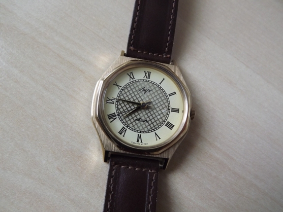

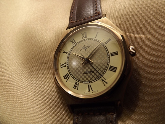

Absolutnie fenomenalny (wizualnie) Łucz :wub:
Widziałem już kiedyś takiego - podobał mi się - ale on był made in Białoruś - a tutaj trafił się jego protoplasta.
Opublikowano
Te Łucze są dość wdzięcznym przedmiotem do kolekcjonowania: w miarę tanie, w dużej liczbie odmian, łatwo serwisowalne. Ale wybór takiego Łucza to kwestia gustu - nie wszystkim może pasować taka stylistyka ;)

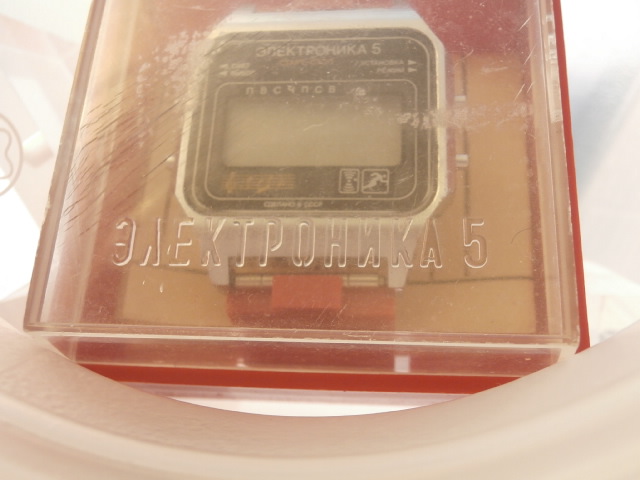

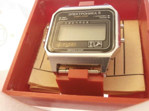

Witam kolegów. Czy mógłby mnie ktoś poinformować jak się ustawia Elektronikę 1??? Są tam 2 wystające bolce którymi wyświetla się datę i godzine. Są jeszcze 2 bolce schowane i jeden po drugiej stronie , a nie chciałbym kombinować.
Opublikowano
przewertowałem wszystkie strony tematu i była tylko odpowiedz jak zdjąć wałek w werku 3056 a jak zrobić to w 3050? czy przed ta czynnością na wszelki wypadek należy wyjąc baterie ?
Opublikowano (edytowane)
ja zawszze mając coś robić w kwarcoku  wyjmuję z niego baterię kiedyś przypadkiem pensetą zwarłem dwie ścieżki i płytka 'poleciła" :(. Ruskie kwarce są delikatne i kapryśnie jak masz coś robić lepiej nie kuś losu :)
aaaaaaa i bardzo ostrożnie z lutownicą !!

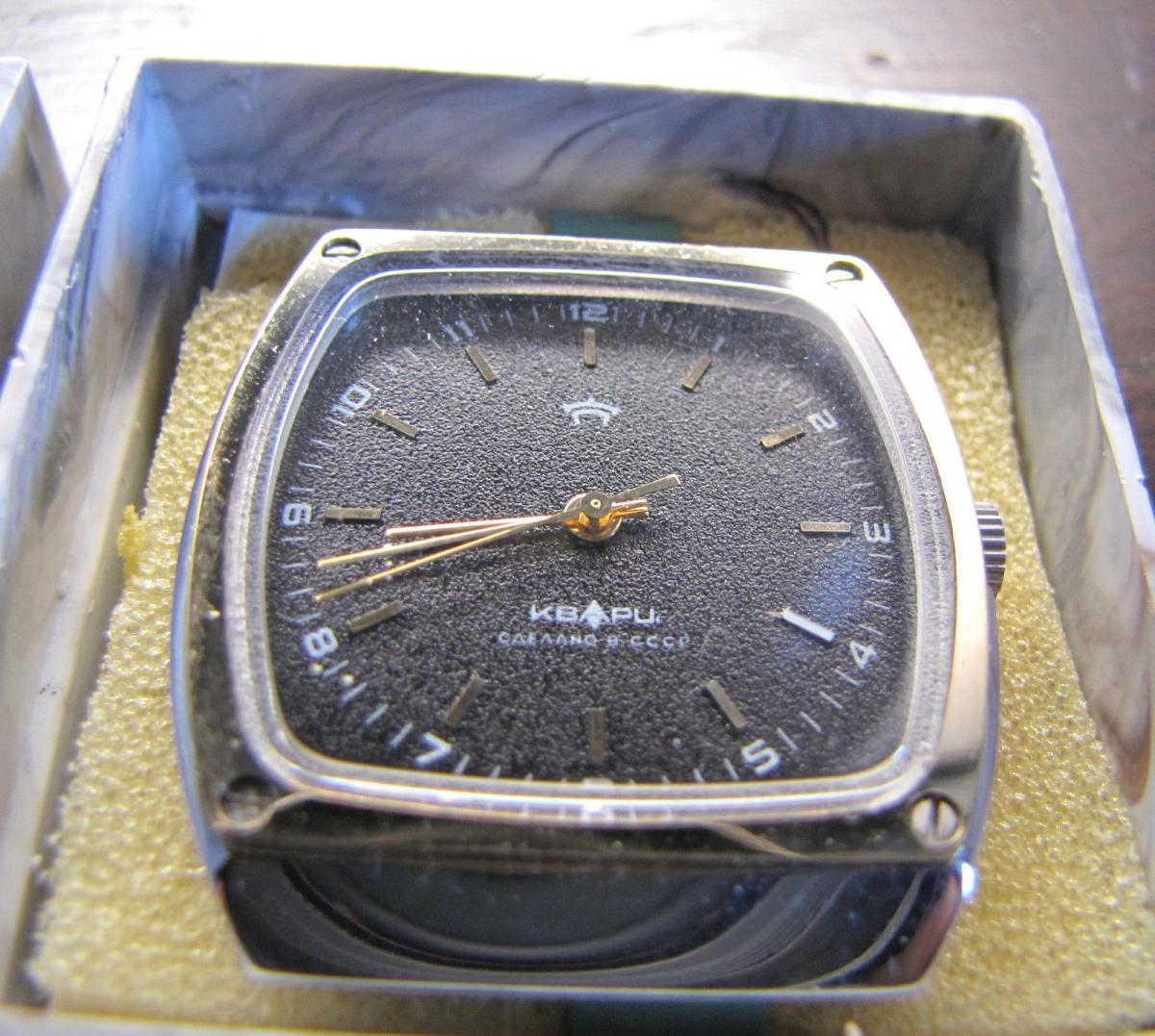

Tym postem chciałem się przywitać z ekipą forum, a jednocześnie przedstawić kilka zegarków jakie zostały mi po moim ś.p. dziadku.. Kwarcowy jest tylko jeden, reszta jest mechaniczna. Na zegarkach nie znam się zbytnio, ale drobne rzeczy potrafię naprawiać. Będę miał do was sprawę odnośnie mechanicznych poljotów, ale to na innym forum. Na razie chciałbym się dowiedzieć coś o tym cudaku. Wygląda na budżetówę, myślałem nad zmianą na pasek, bo ta bransoletka gryzie jak pieron.
