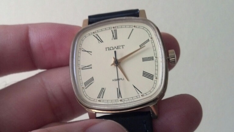

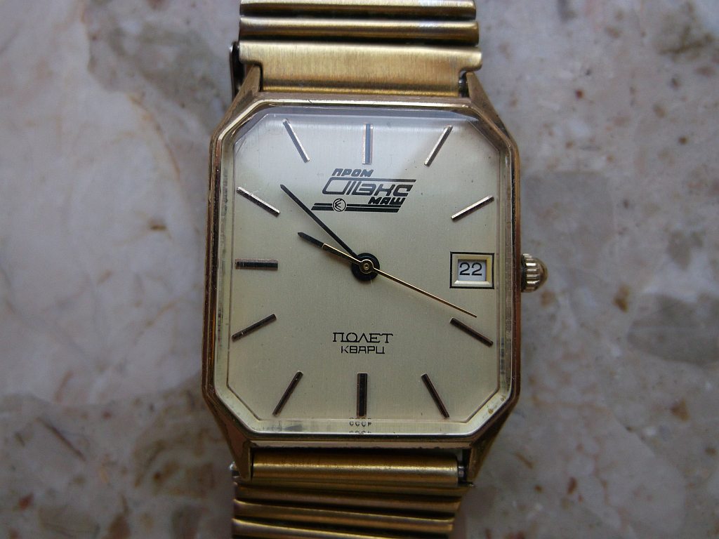

Nie zbieram kwarców, ale zakupiłem Poljota na werku P 2456. Zegarek chodzi, ale nie daje się ustawić wskazówek, koronka chodzi luźno..., w ogóle nie ma żadnej reakcji na odciągnięcie koronki... Trzeba majstra, czy też bez specjalnych narzędzi da się to domowym sposobem poprawić?
Fotka z telefonu:

Pokaż od strony mechanizmu to się coś wyjaśni.
Edit - to kryty mechanizm więc trzeba by było odkręcić płytę lub zdjąć tarczę żeby coś zobaczyć.
Hehe :) W tych werkach koronka nie reaguje na pierwsze odciągnięcie. Spróbuj odciągnąć ją dalej - do drugiego położenia. No chyba, że faktycznie coś jest uszkodzone, ale nie sądzę - te Poljoty miały właśnie taki dziwaczny układ, w którym pierwsze odciągnięcie koronki nie powodowało żadnej zmiany. Prawdopodobnie jest to taka fabryczna unifikacja z werkiem 2460. Werk 2460 to z kolei nic innego, jak 2456 z datownikiem - tam po pierwszym odciągnięciu koronki można było ów datownik przestawiać.
:) Cuda, Panie cuda.
Ale mnie się gęba śmieje... ;)
Wszystko działa!!!
Dokładnie jest tak, jak opisałeś: pierwsze odciągnięcie nic nie zmienia, a drugie... Bałem się zrobić mocniej, bo mam już jedną kwarcową Slavę ... unieruchomioną. :(
Super jest ten Poljocik, piękny garniturowiec. Ten model pewnie wzorowany na Longines, widziałem takiego lonżina u kogoś na nadgarstku, ale Poljot jest większy :)
Wstyd mnie ogarnia...
Wszystko działa!!!
Jak nabyłem swojego pierwszego Poljota na werku 2456, to też myślałem, że mam niesprawny zegarek, a jak już odkryłem to "dodatkowe" położenie koronki, to podejrzewałem, że mam składaka :) Ale każdy następny Poljot na tym werku miał takie rozwiązanie - wychodzi na to, że jest to wytwór fabryczny :) Po demontażu takiego werku odkryłem ponadto, że na głównej płycie, pod tarczą jest wyfrezowanie na tarczkę datownika, co uwiarygodnia teorię o unifikacji części z werkiem 2460.
Miłego noszenia ;)

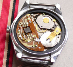

Próbuję uruchomić Poljota z werkiem 2460. W związku z tym mam prośbę.
Czy ktoś może wrzucić fotę tego werku, ale z wyjętą baterią?
Nie 2456 tylko koniecznie 2460.
Miłego noszenia ;)
Zegarek jest świetny. Pocieszyłeś tym postem. Trochę czułem się jak głąb. ;) A zegar ma jedną zaletę, jest dość płaski.
I to jest niesamowite, że tak: nie lubię pozłacanych zegarków, nie przepadam za kwarcami, a ten zegarek mi się podoba :)

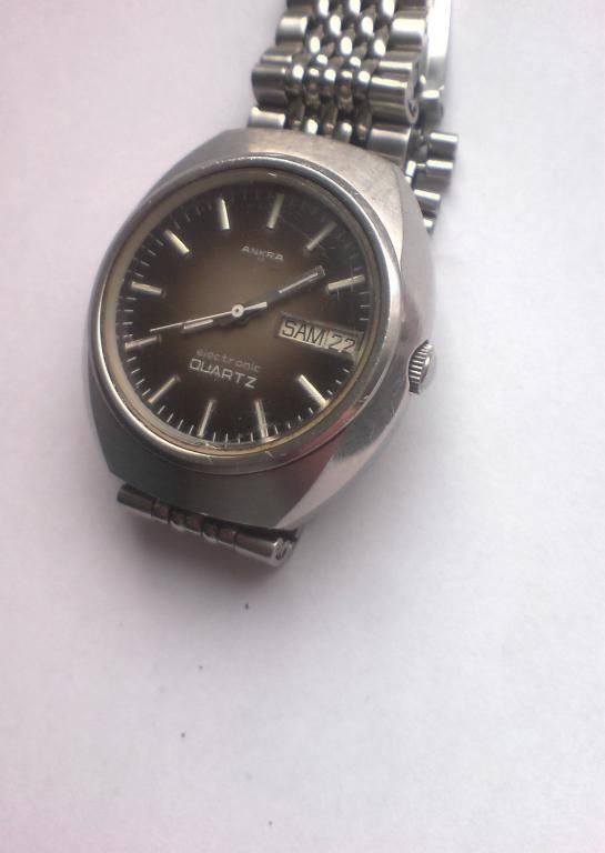

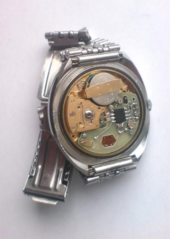

Wpadł mi w ręce taki z za żelaznej kurtyny stary praktycznie bez firmowy elektromechanik. I z przykrością stwierdzam że jakość wykonania w porównaniu do naszych bezcennych skarbów jest o wiele wyższa. A może to tylko złudzenie optyczne????
przecież to trzy różne żegarki na tych zdjęciach co wkleiłeś
środkowy to łucz elektromechaniczny, trzeci to poljot a pierwszego nie widziałem.
więc o którym zegarku mówisz
KUPIĘ - TROCHĘ WOLNEGO CZASU !
Nasze pokazałem dla przykładu.. To ten pierwszy z bransoletą ... jakaś  chyba niemiecka??? ankra 65. No ale wykonanie?? Chociaż by mocowanie baterii, czy krycie cewki.A tak wygląda z przodu.Podobny do Łucza ale sekundnik chodzi skokowo.
