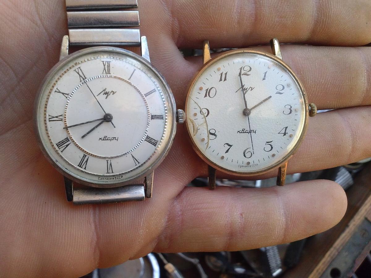

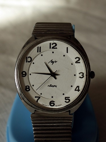

Otrzymawszy w prezencie, cieszę się, mogąc zaprezentować dużego Łucza (39mm bez koronki x 41mm z uszami)
Próbowałem również "uruchomić" prawego Poljota. Po włożeniu baterii nawet nie drgnął. Z racji posiadania kilku egzemplarzy (różnią się ewentualnie odcieniem tarczy i umiejscowieniem "made in USSR" - no ten jeden to jeszcze zaciekiem po kawie na pierwszej ;) ) na pewno któryś ruszy.
Łucz "rakietopodobny" z zewnątrz jest nawet ładny (była też jeszcze wersja z czarną tarczą), ale w środku nie ma co się spodziewać atrakcji - zapewne jest tam tzw. buksiak - czyli bezkamieniowe wcielenie 2356. Ale wymiarami ten werk jest identyczny jak starsze 2356, więc można zamienić :)
Natomiast co do tych Poljotów - werki 2456 są mniej awaryjne i łatwiejsze w konserwacji niż np. 2356 czy 3056, więc może zafunduj im solidne czyszczenie i oliwienie :)
Białorusina jeszcze nie sprawdzałem, a zmieniać werku wydaje mi się, że nie warto.
Natomiast z racji ilości posiadanych poljotów sprawdzę, który z nich zadziała po włożeniu baterii i będę się cieszył nim na ręce. Ręsztę mogę podziwiać :)

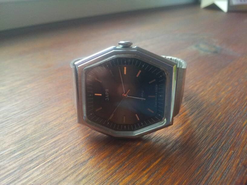

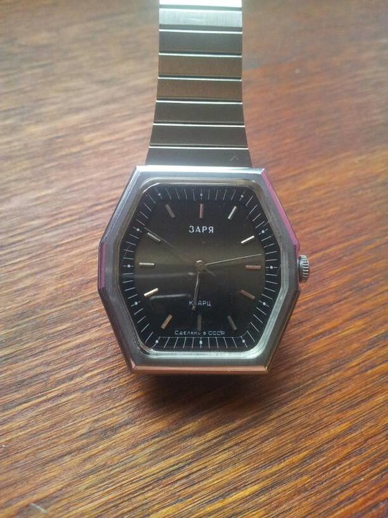

Zaria w (heksagonalnej?) kopercie ;)
Chyba raczej w oktagonalnej - ta koperta to ośmiokąt, tyle, że nie jest foremny ;)
U mnie wpadły dwa nowe kwarce. Pierwszy to też Zaria - chyba nawet z takim samym werkiem, jak w Twoim ośmiokącie.

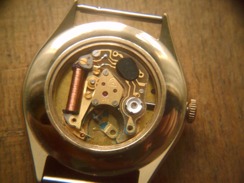

Czasem na Allegro zdarza się taka sytuacja, że coś względnie atrakcyjnego przemknie niezauważone w przystępnej cenie. Tak też właśnie było w przypadku tej Zarii :) Z zewnątrz zegarek jest w stanie bardzo bliskim NOS. W środku jednak nie jest już tak wspaniale:
Nie będzie to jednak problem, bo mam "dawców" - może uda się ją uruchomić.

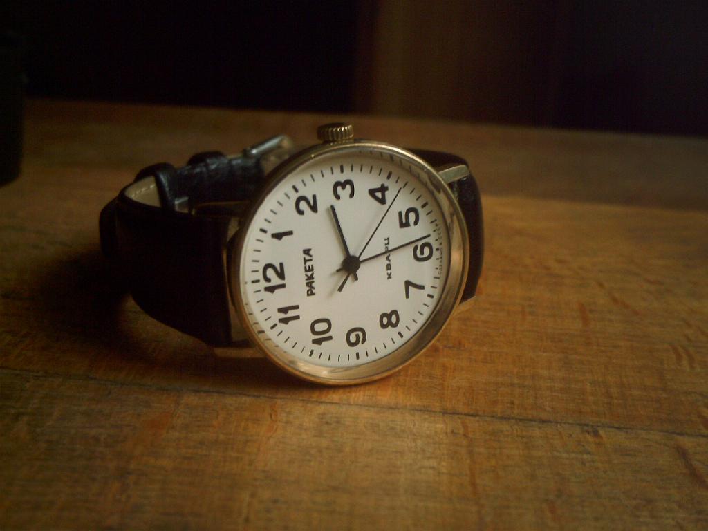

Drugi kwarcowy nabytek to Rakieta na werku 2356:
Zegarek nabyłem z niesprawnym werkiem i z nieoryginalną koronką, ale przywrócenie go do stanu sprawności nie było trudne. Teraz bardzo cieszy oko, bo pomimo swojej prostoty jest atrakcyjny wizualnie ;)

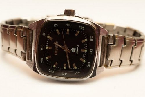

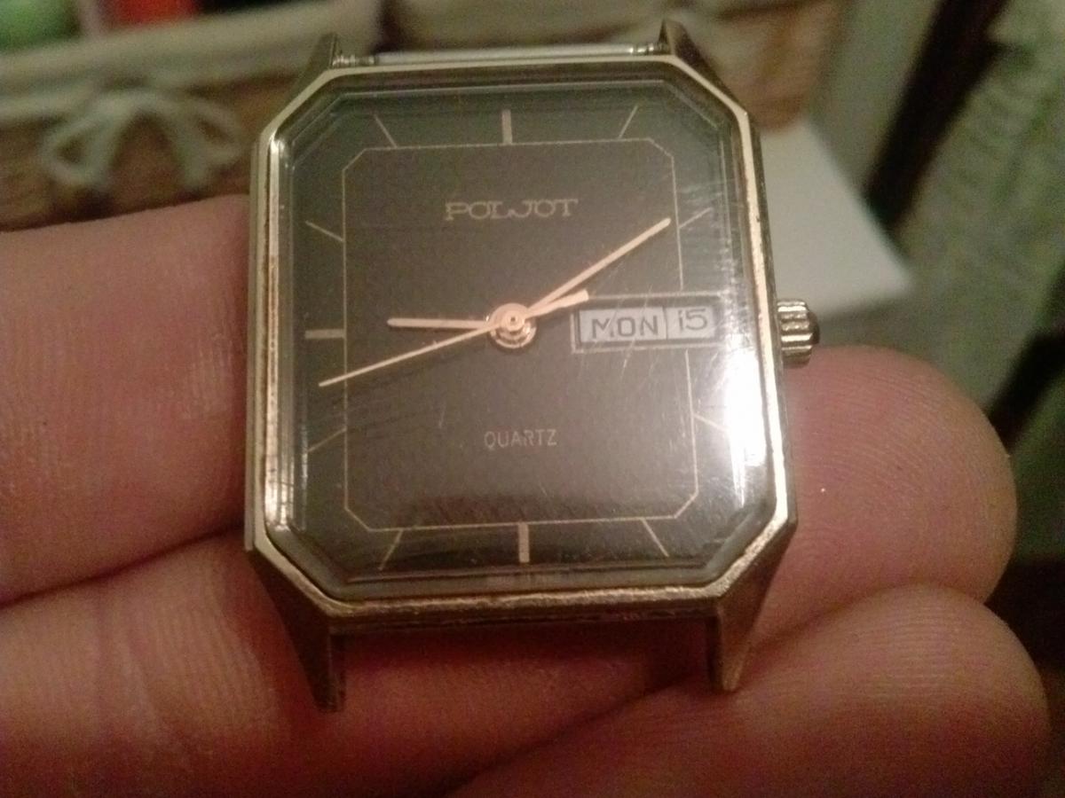

Mam pytanko. Wpadł mi taki Poljot:
Mechanizm 3056 z okrągłą cewką. Działa, a ponoć to nieczęste. Niestety się spóźnia. Około 2-3 minuty na dobę. Wiem, gdzie jest potencjometr, tylko nie wiem, w którą stronę kręcić, żeby go nieco popchnąć. Mechanizm przeczyściłem i nasmarowałem. Czy ktoś z Was wie, jak go wyregulować? Chciałbym go ponosić, bo jest ładny i dość duży.
Edytowane przez Weiss77
Opublikowano (edytowane)
Ten element, o którym piszesz, to tzw. trymer czyli kondensator o zmiennej pojemności. Jego pokrętło i tak obraca się w kółko, więc jak nawet pokręcisz w dobrą stronę, ale o duży kąt, to wrócisz do punktu wyjścia :) W wielu trymerach w tych werkach kręcenie w lewo powodowało przyspieszanie chodu, ale nie jest to regułą.
Ja to dostrajanie wykonuję metodą prób i błędów - pokręcam o ok.15 - 20 stopni w jednym kierunku, ustawiam dokładny czas ze wzorcem, czekam np. 24 godziny i porównuję wskazania zegarka i wzorca. Po takim wstępnym rozeznaniu można przystąpić do dalszego doregulowywania.
A Poljot bardzo ładny i w bardzo ładnym stanie. Nie mam jednak pewności czy wskazówka sekundowa nie powinna być pomarańczowa (we wszystkich egzemplarzach tego modelu była właśnie w tym kolorze). Jeśli komuś się takie Poljoty podobają, to aktualnie na Alle jest jeden, tyle, że cena jest trochę zaporowa i szkiełko ma mikropeknięcia.
Dzięki. To cenna informacja, że za mocne przekręcenie trymera może nie dać efektu. No nic, muszę popróbować. BTW w moim szkiełko jest eleganckie, bez pęknięć, musiałem tylko lekko je spolerować. Ogólnie zegarek ma tylko jakieś drobne ryski od spodu uszu. Koperta niestety nie jest stalowa.Mam oryginalna bransoletę, w idealnym stanie, jednak jest za krótka. Wpadła mi jeszcze taka sława. Tez działa. Kiedyś zupełnie nie interesowały mnie radzieckie kwarce, ale ten Poljot jest naprawdę fajny.
