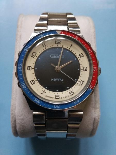

Przyszła dzisiaj do mnie Sława Pepsi :)
Nie uruchamiałem jej jeszcze bo chcę najpierw wyczyścić.  Mam problem z wyjęciem mechanizmu z koperty. Wałek wyciągnięty i co dalej? Wszystko mam uwalane w tej cholernej czarnej mazi i kompletnie nie wiem czego szukać? Są tam jakieś śrubki mocujące werk? Czy pierścień jakiś?
Werk to 3056A.
Niestety ta czarna maź to znak rozpoznawczy Slav na werku 3056/3056A. Po zdjęciu dekla i wyjęciu wałka nastawczego werk teoretycznie powinien dać się wyjąć. "Teoretycznie", bo praktycznie przeszkadzają w tym resztki uszczelki czyli ta czarna maź... Trzeba starać się lekko wysuwać werk, zaś żeby zmniejszyć ryzyko uszkodzeń, to proponuję zdemontować płytkę elektroniczną. Wtedy przy wyciąganiu można np. lekko złapać pęsetą za jeden z "filarków" mechanizmu. W końcowej fazie wyjmowania werku trzeba uważać, aby nie zabrudzić mazią tarczy. Powodzenia :)

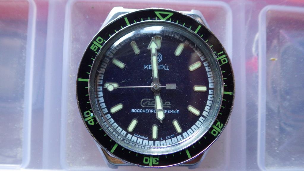

Taką Sławę na 3056A udało się ożywić :D. Mam pytanie , u mnie bezel obraca się w obie strony dosyć lekko czy tak powinno być czy powinien obracać się "skokowo z kliknięciem" i w jedną stronę ?
Piekny egzemplarz :) Bezele w tych modelach są "bezklikowe", czyli mogą obracać się płynnie w obie strony bez żadnych odgłosów :) Podobnie jest np. w większości Amfibii.

Dzięki serdeczne ,juz myślałem,że może coś jest nie tak z tym bezelem . :D

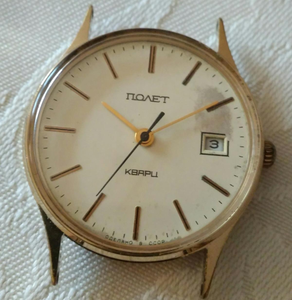

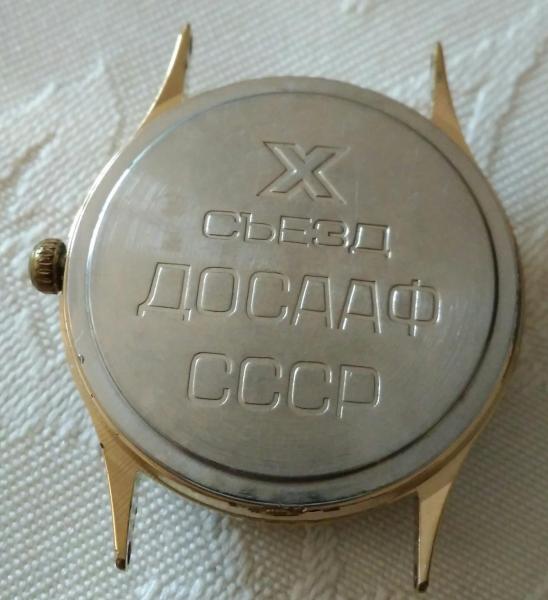

Taki poljot wpadł z ciekawym deklem. Добровольное общество содействия армии , авиации и флоту (ДОСААФ).
Super. Mi brakuje tej z samej góry. Zazdroszczę.
Dziekuję, jeśli gdzies zobaczę to dam znać.

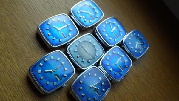

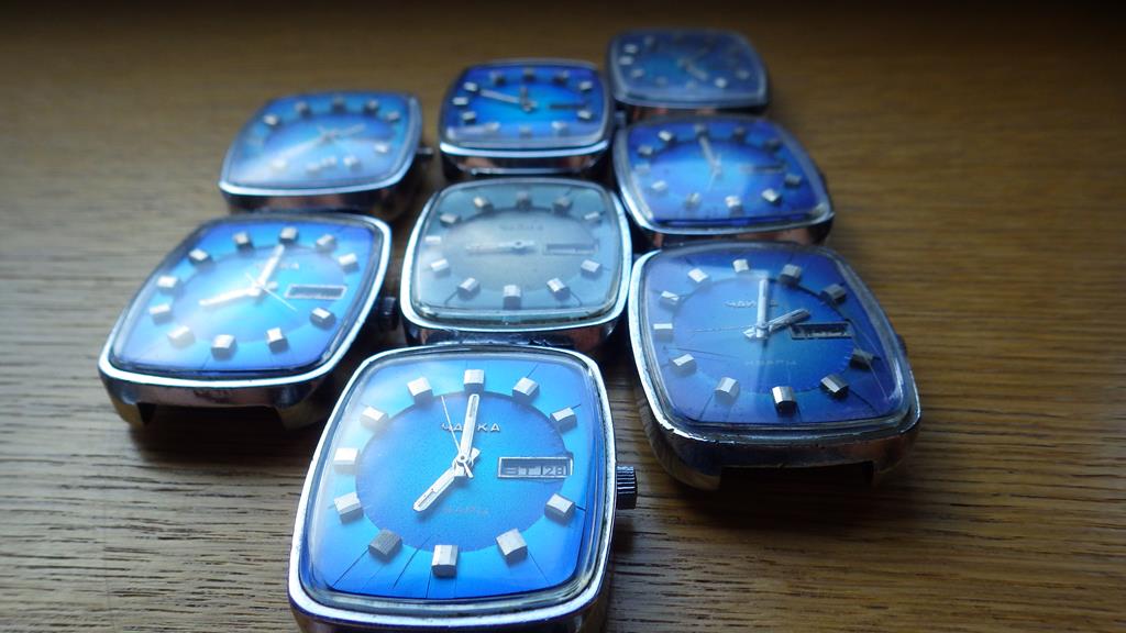

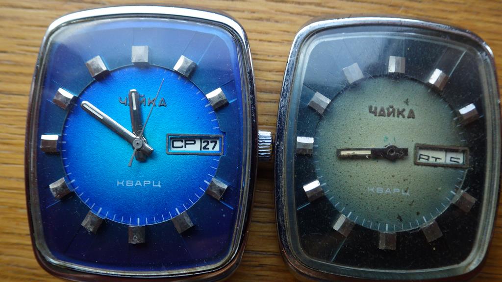

Zanurzmy sie w błękicie...
I pytanie, czy to inny kolor (jak sądzę) czy tylko odbarwienie?
