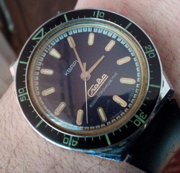

Taka bateryjka dołączyła do kolekcji :)
Opublikowano
Piękna sława Grzegorzu, jakbyś miał drugą taką, to biorę :D
Tą znalazłem w Bytomiu. Może za miesiąc będzie druga to dam znać :)
