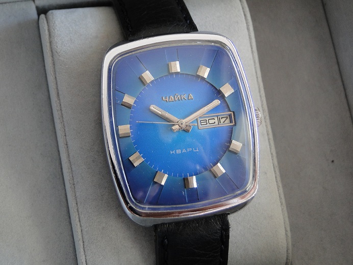

Solidna banda czajek :) ta z prawej to prawdopodobnie pierwszy wypust rezonatora. Powinien mieć wczesny werk. Kiedyś Sthool opisywał różnice. I wszystkie które widziałem były w takich kolorach więc albo równomiernie blakły albo taki był ich kolor od początku.

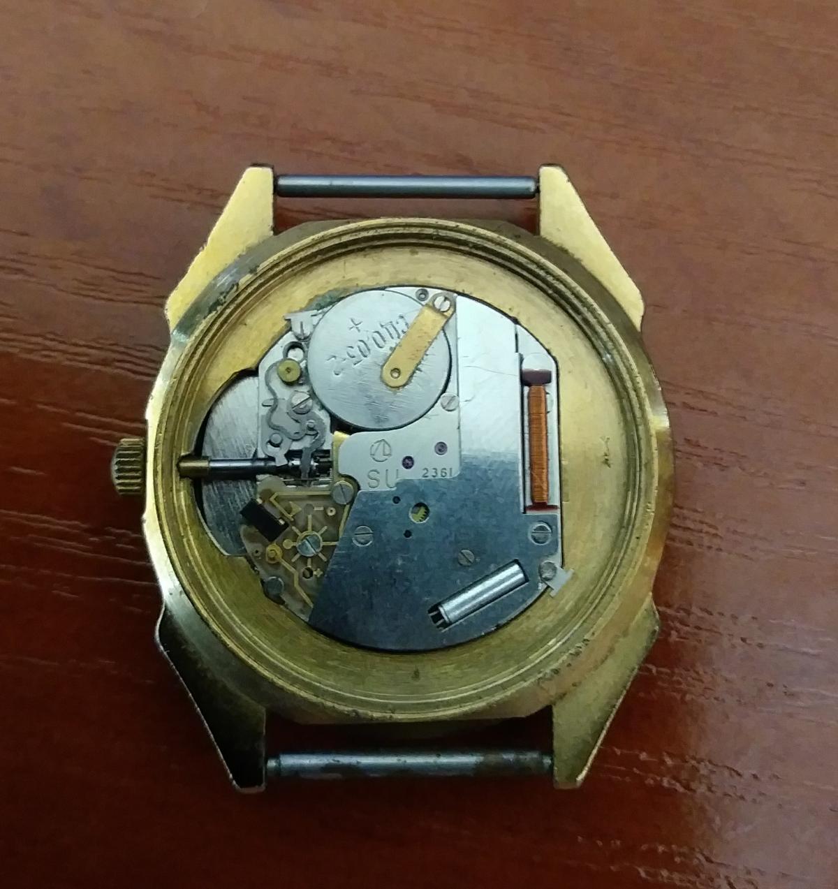

Witam,
W tym temacie był już omawiany Łucz 3055 i jego naprawa, ja z mojej strony wtrącę tylko "trzy grosze" w temacie strojenia.
Osobiście nie posiadam chronokomparatora, ale do ustawiania tego zegarka bardziej przyda się oscyloskop i ewentualnie częstotliwościomierz.
Pierwszą rzeczą, którą musimy ustawić to generator impulsów sterujący cewkami, sygnał z układu scalonego (K512PS3 jest to generator z dzielnikiem przez 4096) powinien dokładnie wynosić 8 Hz, ponieważ wciąż czekam na częstotliwościomierz, wstępnie ustawiłem ten sygnał trymerem mierząc go oscyloskopem.
Na załączonej fotce strzałka czerwona oznacza punkt pomiaru sygnału sterującego tranzystorami cewek.
Łucz 3055
Drugą istotna sprawą jest ustawienie balansu i tu przyda nam się zdecydowanie oscyloskop, jedna z sond podłączamy do końcówki 2 cewki nr 2 (strzałka niebieska, L2-2 na schemacie) i na ten sygnał możemy ustawić synchronizacje czasu.
Kolejna sondę podłączamy pod nóżkę układu scalonego (wyjście sterujące 8 Hz) strzałka czerwona.
Ustawiając balans powinniśmy doprowadzić do pełnej synchronizacji dwóch przebiegów, jeżeli przebiegi przesuwają się względem siebie w jedną bądź w drugą stronę, nawet bardzo powoli oznacza to błędne ustawienie balansu względem generatora taktującego.
Łucz 3055 oscylogram
żółty przebieg - sygnał generatora taktującego
niebieski przebieg - sygnał na cewce nr 2 (L2-2)
Łucz 3055 schemat
Dodatkowo możemy ustawić ramię, do którego zamocowany jest włos, podpinamy sondę pod końcówkę 2 cewki pierwszej (na schemacie L1-2) i tak regulujemy, żeby uzyskać symetryczny sygnał.
Maksymalna "fabryczna" odchyłka tego zegarka to +/- 2 sekundy na dzień.
Pozdrawiam,
Maciek
Edytowane przez fuse

Bardzo przydatny post - mam nadzieję, ze nie tylko dla mnie :) Aktualnie jestem w trakcie kompletowania tego typu osprzętu do diagnozowania usterek "elektronicznych", bo te "mechaniczne" w większości ruskich kwarców mam już opanowane :)
A przy okazji - czy w tym Łuczu ze zdjęcia były wymieniane tranzystory? Pytam, bo nigdy nie spotkałem się z taką fabryczną farbką/masą zabezpieczającą.

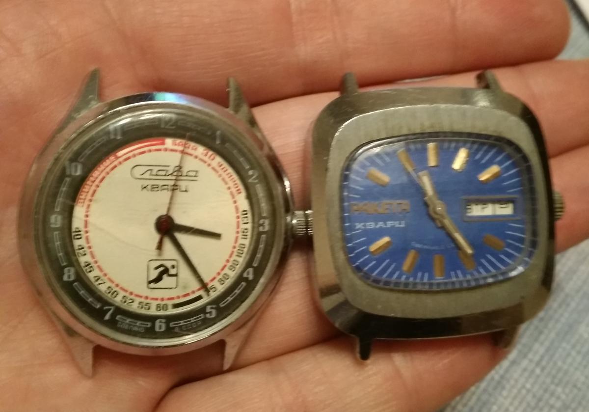

Kolejne dwie bateryjki wpadły.
Opublikowano (edytowane)
Zebrał mi się mała subkolekcja. Rzeczywiście, szkiełka mają świetne. Co ciekawe Slava ma całkiem inne. Ale pokrewieństwo jest bliskie. Nie jest łatwo to uchwycić. Szczególnie w tak deszczowy dzień.
Wszystkie "na chodzie".
Szczotkowana koperta, fantazyjne szkiełko. Mają wiele uroku.
Edytowane przez marcur
Opublikowano
Te Rakietki mają fajne szkiełka, w ładnym stanie te zegarki. Już działają?
Niestety jeszcze nie. Muszę je wysłać do jednego kolegi z forum :)
