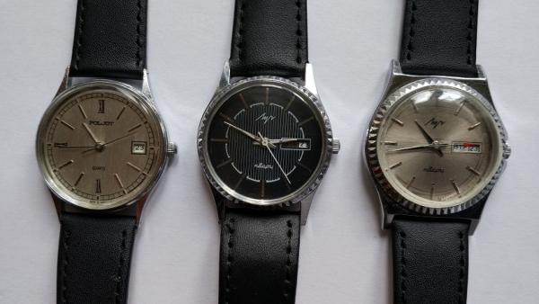

U mnie zagościły ostatnio Łucz  i Rakieta  (zakupione na forum) a także "wskrzeszone" po ciężkim boju dwa Łucze,Poljot i dwie Elektroniki

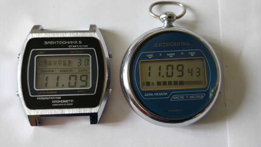

Mówisz i masz :)  Wszystkie sprawne ale większość uśpiona ;)

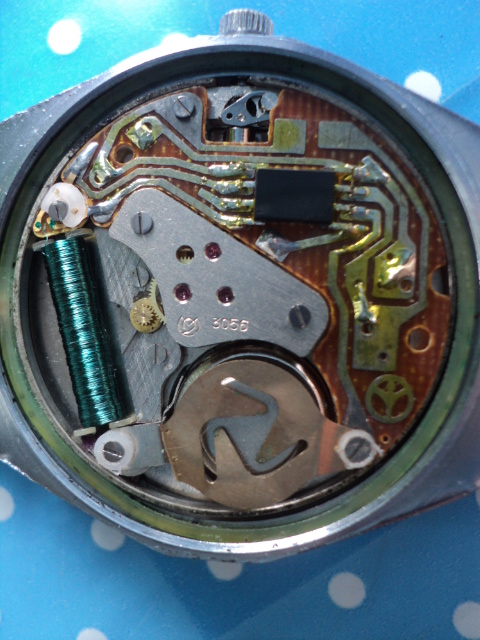

czy w mechanizmie 3056A koło układu scalonego powinien być przylutowany opornik czy co to jest ? bo na zdjęciach nieraz są a nieraz nie.
Tak - to opornik. W zależności od lat produkcji były płytki bez tego opornika, z jednym opornikiem albo nawet z dwoma opornikami.Oczywiście mówimy od tym elemencie przylutowanym od dołu płytki - wszelkie dodatkowe elementy wlutowane od góry, to radosna twórczość różnej maści naprawiaczy z epoki ;)

To wszystko wyjaśnia bo już myślałem ze czegoś brakuje w mechanizmie zegarka, w takim razie muszę dać po prostu do zegarmistrza jakiegoś żeby naprawił mi.
A czy części od 3056 będą pasować do 3056A ?

Z mechanizmu 3056 do 3056A będą pasowały tylko koła i mostek przekładni chodu, koła przekładni wskazań oraz układ nastawczy (wałek, półbeczka, dźwignia nastawnika). Reszta części mechanicznych oraz cały układ elektroniczny w obu werkach jest inny.

bo znalazłem coś takiego i pisze 3056 , na to wynika ze ktoś zmienił ten element z napisem z 3056A na 3056.
Tak - tu jest podmieniony mostek przekładni chodu (być może któreś z kół również zostało zamienione).

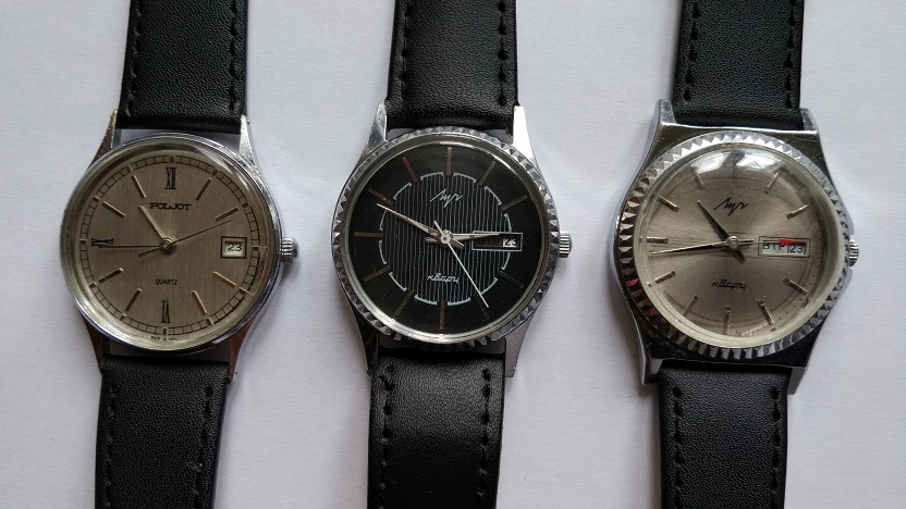

Mój pierwszy "bezduszny". Faktycznie te rozpuszczone uszczelki to jakaś maskara, smoła jak diabli. Praktycznie nie do wyczyszczenia. Może ktoś z Was wie jak ściągnąć z niej bezel? Próbuję podważyć ale nic nie chce się ruszyć.
Opublikowano
Normalnie śrubokrętem przed chwilą podważyłem. System mocowania bezela na drucik. Jak w amfibi.

Dzięki za pomoc....widocznie więcej siły w to trzeba włożyć :) A z ponownym założeniem nie ma problemu?

Teraz założyłem. Wszedł bez problemu.
