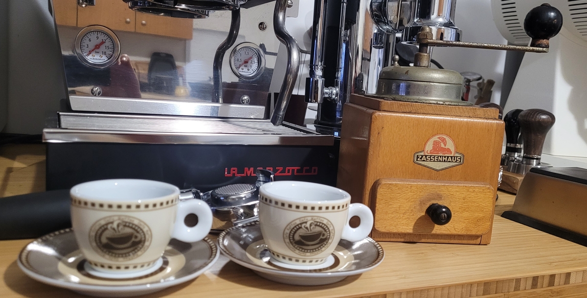

Dzisiaj mi się przyfarciło. W sklepie ze starociami kupiłem za 35zł. w świetnym stanie oryginalny ręczny młynek firmy Zassenhaus, która istnieje od 1867 roku. Zachowało się nawet logo z tamtego okresu: lew leżący pod parasolem.  Na spodzie jest data 1950r. Młynek był produkowany najpewniej w latach pięćdziesiątych ubiegłego wieku. Obecna wersja dostępna w sprzedaży kosztuje ponad 500zł.  Filiżanki też fajne wziąłem: w kolorze i wzorze niepozostawiającym pola do interpretacji do jakiego naparu zostały wpalone

Moja mama ma taki młynek, ale on jej służy do mielenia pieprzu 😀.
Napisano (edytowane)
No cóż, na tych stalowych żarnach na pewno zmielony pieprz jest bardziej wyrazisty w smaku niż z tych jednorazowych młynków, które są w sklepach spożywczych razem z pieprzem.
