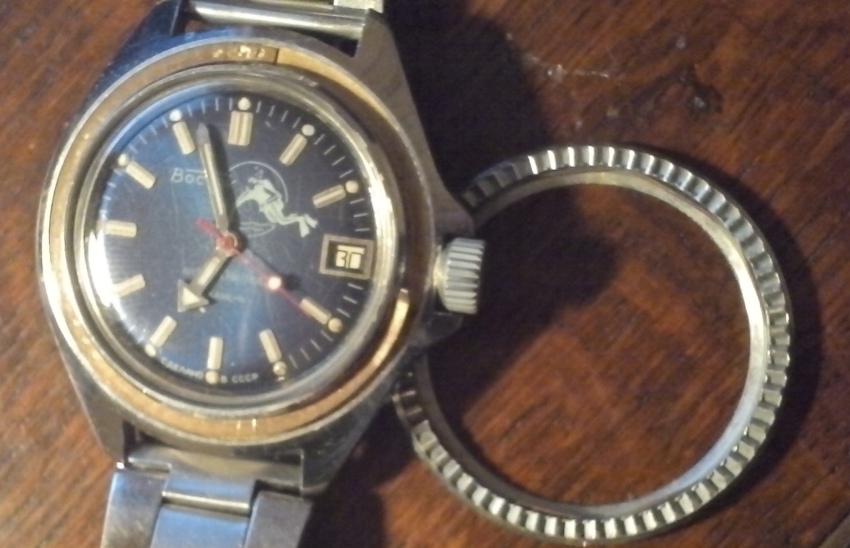

Do zwykłej na pewno, co do ministry to nie mam pewności, ale na stronie www.meranom.com masz wzór koperty z wymiarami i chyba idzie porównać szerokość.
Właśnie zmierzyłem średnice bezeli w swoich Amfibiach - nowa Ministry (koperta typu 710) ma bezel o zewnętrznej średnicy 38,4, z tym, że jest to wersja SE (bezel stalowy). Stare Amfibie w dowolnych kopertach mają bezele o zewnętrznych średnicach 38,9 - 39,0 mm (różnica w wynikach pomiarów wynika z obecności różnych "ząbków" na obwodzie). Nowy bezel (identyczny jak z tej aukcji ma następujące wymiary: średnica zewnętrzna: 38,9 mm, średnica wewnętrzna (w miejscu mocowania) 33,8 mm, średnica wewnętrzna (w okolicach szkiełka): 31,4 mm.
Wewnętrzne średnice w starych i nowych Amfibiach są chyba jednakowe, ale zewnętrzna średnica też ma znaczenie, bo ktoś tu ostatnio pisał o tym, że nowy bezel wadził o koronkę.
Przypomniało mi się, że mam bezel chromowany z Ministry z kopertą 710 według nazewnictwa ze strony Meranom "Classic". Zmierzyłem go plastikową suwmiarką, więc pomiar obarczony jest na pewno jakimś minimalnym błędem. Zweryfikowane jeszcze linijką : ) Wewnętrzna średnica podobna jak w starych Amfach, ale zewnętrzna 40,0 mm. Wydaje się zatem, że bezel z aukcji powinien pasować. Dziękuję za podpowiedzi :)

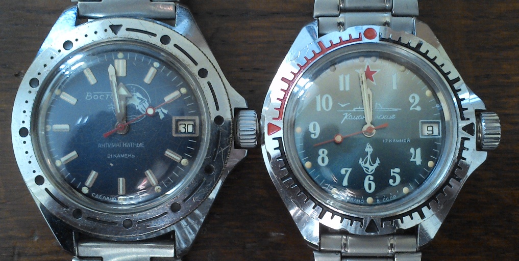

nie wszystkie. Mam automat 21 kamieniowy ze stopniowanym bezelem (60 przeskoczen) i jest w chromie. Skladak nie wchodzi w gre, bo komandiry w automatach nie wychodzily, ponadto werk automatu nie pasuje do koperty dedykowanej nieautomatowi.... fotki wieczorem.
troszke pozniej wsyzlo niz wieczorem ;)

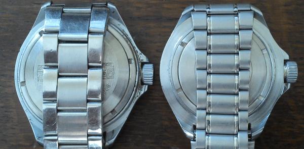

Zalaczam fotki amfibii w CHROMOWANEJ KOPERCIE w zestawieniu z komandirskim dla porownania (amfa jest wyraznie wieksza).
Kolejna ciekawostka to bezel, nie dosc ze bez luminescencyjnej kropy, to ktory ma stopnioany obrot (60 klikniec), niestety w obie strony ;)
po zdjeciu idac przynitowana do koperty blaszke z zabkiem, ktory blokuje sie na zabkach bezela.
Koperta amfy jest wieksza.

 Na którym zdjęciu ?
Pierwszy raz taką widzę amfę w takiej kopercie.  :blink:  Kojarzę, że były amfibie z osłonką na koronkę, ale z taką minimalną a tu jest jak w normalnym komandirze.
ed.
Chodzi mi o taką
zdjęcie kol. Daniel*Komandir
To taka koperta jak Ty masz?
Edytowane przez Mike S
o widzisz na cos takiego nie trafilem jeszcze.
Trzeba by wymiary porownac i zobaczyc czy bezel stopniowany.
Moze ja mam jakiegos protoplaste z zalaczonego przez Ciebie zdjecia.
To jest noworus?
no to wychodzi za ja dorzucam kolejny kontrowersyjny kamyczek ;)
