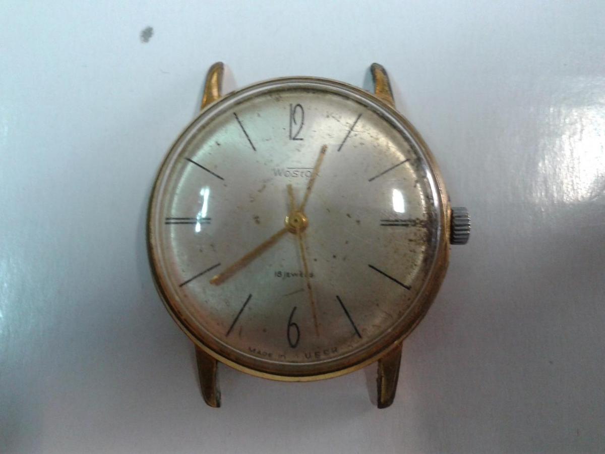

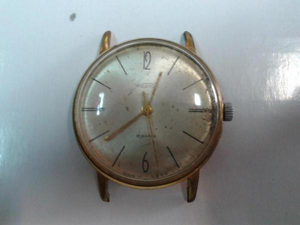

Koledzy, poradźcie jak wyjąć z tego zegarka mechanizm? Chcę wyczyścić tarczę i nie wiem jak się do niej dobrać...
Nie mam niestety zdjęcia dekla koperty, ale to jest podobny z netu:
Twój zegarek i ten, który pokazałeś jako przykładowy to dwa różne zegarki :) Ale akurat sposób dobierania się do tarczy będzie taki sam. W pewnym miejscu na obwodzie koperty jest leka szczelina - w tym miejscu należy podważyć czymś cienkim i zdjąć oprawkę - wówczas masz dostęp do tarczy. Czyszczenie wygodniej przeprowadza się przy zdjętych wskazówkach - trzeba zachować ostrożność przy ich zdejmowaniu, najlepiej zrobić to specjalnym ściągaczem.
przy otwieraniu nie używaj za dużo siły aby ci otwieracz po tarczy nie przejechał a jak będziesz podważał wskazówki to możesz zabezpieczyć tarczę np kawałkiem kartki papieru.
Z tego, co wiem, to w Wostokach/Mirach te oprawki od szkiełek lekko "siedzą", ale już w płaskich Łuczach trzeba mieć więcej wprawy, bo połączenie korpusu koperty z ramką jest "wybitnie ciasne" :) A już największą odpornością na zdejmowanie (i późniejsze zakładanie) odznaczają się ramki w kopertach od kwarcowych sześciokątnych Slav.
Słuszna uwaga Kolego klamocik, odnośnie zabezpieczenia tarczy przy zdejmowaniu wskazówek - w ferworze pisania posta całkiem o zapomniałem o tej oczywistej rzeczy :)
Edytowane przez sthool

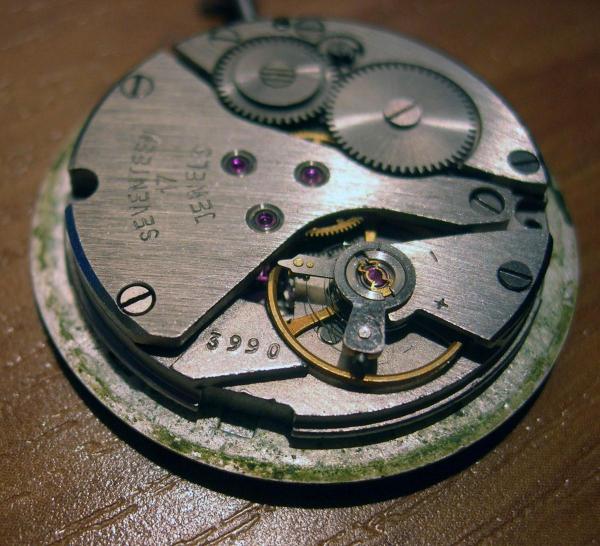

Właśnie rozbieram zardzewiałego Poljota z mechanizmem 3990
Czy ktoś wie jak w nim zdjąć tarczę?
Czy ktoś ma jakieś informacje na temat tego mechanizmu?

Ale na werku mam wybita 3990. Bardzo wyraźny.
I napis seventeen 17 jevels. Średnica werku 27mm.
Wyjąłem werk, zdjąłem pierścień i mam w ręku sam werk z tarczą. Trzyma się jak przyspawana.
Co dalej?
Edytowane przez Markd

W rosyjskich mechanizmach 2 pierwsze cyfry oznaczenia kalibru to średnica mechanizmu w mm.
U Gordona nie ma kalibru 3990.
Tarcza zapewne ma 2 nóżki, które przykręcone są wkrętami dostępnymi z boku mechanizmu po przeciwnych stronach.
Bez zdjęć trudno wytłumaczyć.
1. Upieram się przy tym 39 - tam tak naprawdę jest. A średnica mierzona suwmiarką. Spróbuję wrzucić foto.
2. Czy chodzi o takie super małe śrubki w zagłębieniach mniej więcej na godz 5 i 11?
3. Daj linka na tego Gordona. Poszperam

Prosze bardzo. Mechanizm wydłubany z Poljota,

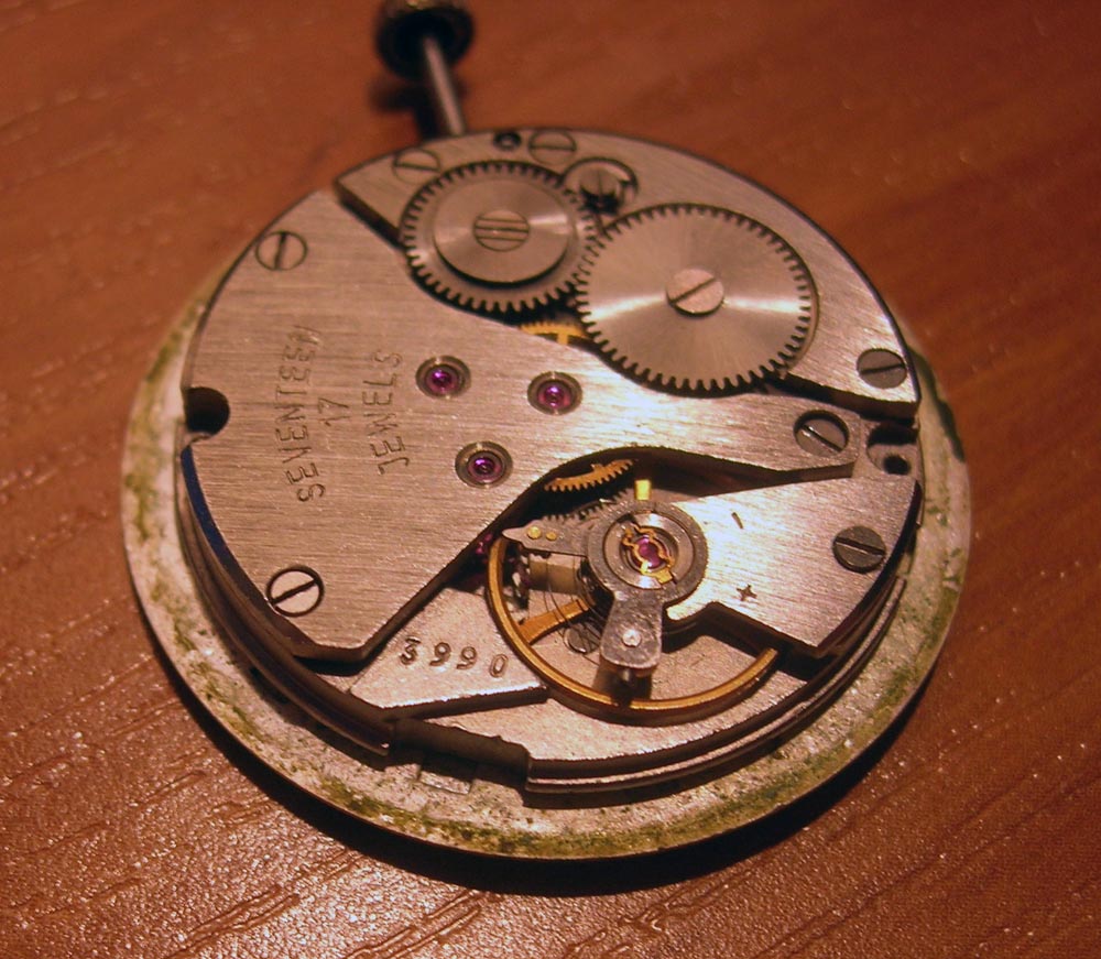

Mocowanie tarczy w miejscu zaznaczonym, tak?
Plus mechanizm w pełnej krasie.
Najmilsza chwila poranka - Atlaś, Poljot czy Delbanka?
Dokładnie, 3990 to numer seryjny :) Kaliber to 2609, względnie 2614 (czyli to samo, co 2609 tyle, że z kalendarzem). Na pytanie o zdejmowanie tarczy w zasadzie sam sobie odpowiedziałeś - ono musi być poprzedzone poluzowaniem dwóch maleńkich śrubek w zagłębieniach na "5" i "11" :)
