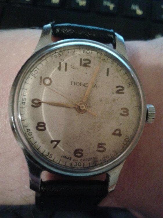

Kupiłem niedawno taką pobiedę z 56 za psie pieniądze. Niestety spóźnia się ona ponad 10 min na dobę. Czy warto w ogóle wybierać sie z tym do zegarmistrza? Ile może to kosztować?
Opublikowano
W środku zapewne tyka sobie Pobieda2605. Najpierw sprawdź bez rozbierania czy balans ma całą oś. Jeśli po odłożeniu szkiełkiem do dołu po dobie będzie miał nadal -10min. to znaczy, że oś najprawdopodobniej jest cała. Jeśli nie to masz typową usterkę pod postacią złamanego/sklepanego czopa osi balansu.
Jeśli to tylko czyszczenie i smarowanie mechanizmu to w zależności od miejsca zamieszkania i zegarmistrza od 30zł do 50zł.
Zegarek od strony tarczy tragicznie nie wygląda. Jak lubisz zegarki z naciągiem manalnym a nie masz roboty, w której operujesz młotkiem - ta Pobieda zwykle nie ma łożyskowania przeciwstrząsowego balansu, choć niektóre mają :) , możesz nosić ją na co dzień. Zapewne przetrzyma najtańszy kwarcowy plus dwie wymiany w nim baterii. Czyli się opłaca.
2605 miał małą sekundę. Ten raczej powinien mieć kaliber 2608 :) Zaś co do reszty informacji - nie wypada się z Kolegą nie zgodzić :)
a może po prostu spóźnienie to efekt brudnego i niekonserwowanego mechanizmu

Jeśli mechanizm był czyszczony w kwietniu to albo ktoś źle to zrobił albo/i doszło do uszkodzenia osi balansu. Nawet jeżeli zegarek leży bez nakręcania po czyszczeniu i oliwieniu to w trakcie tego ostatniego, jeśli ktoś ma pojęcie co robi, smary zostaną w odpowiedni sposób rozprowadzone w czasie pierwszego uruchomienia.
