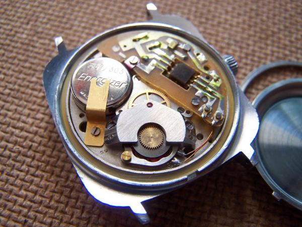

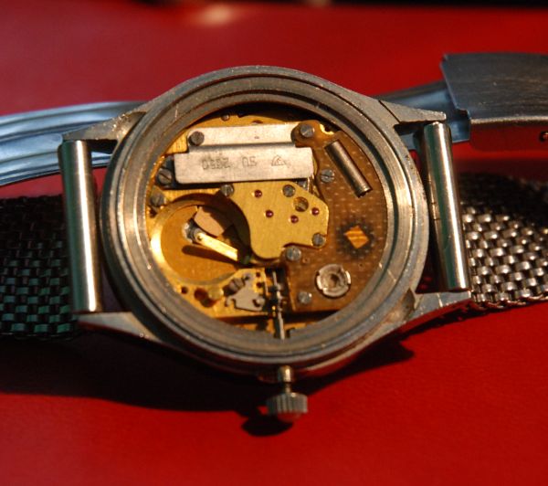

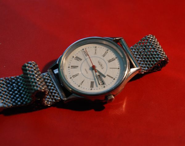

Czy ktoś mógłby wrzucić foto werku SU 2350 kwarcowej Czajki?
Nie wiem jak powinna wyglądać ta cała kombinacja z wałkiem (przełączanie na nastawianie daty, godziny), a jest to rozsypane.
Po za tym zegarek nie działa po włożeniu baterii (może wkłada się ją odwrotnie??).
Co/jak można sprawdzić we własnym zakresie działanie takiego werku? Byłem już kilka razy z innymi niesprawnymi kwarcami u zegarmistrza, a ten tylko, z tego co widziałem, coś ruszył, zaaplikował oliwy i zegarki ruszyły
Opublikowano
W tej Czajce po prostu brakuje jednego z elementów mechanizmu nastawczego - chodzi o taką dźwigienkę, która po odciągnięciu koronki umożliwia przestawianie godziny/daty.

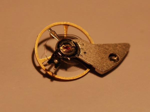

Tym razem chodzi o balans Wostoka, werk 2214. Werk nie działa, myślę że przyczyną jest balans. Zastanawia mnie dlaczego spirala włosa jest tak nierówno nawinięta, tzn. jest mniej zwinięta pod mostkiem? Czy to może być normalne, ew. da się to jakoś skorygować?
załączam foto
załączam foto
Ritter - mów prosto, bo w twoim poście zabrakło najważniejszego :)
Włos jest ewidentnie wygięty za regulatorem. Da się to skorygować, nawet nie jest to trudnre, bo jest to włos płaski (breguetowskie są trudniejsze). niemniej trzeba mieć precyzyjne pęsety do włosów i trzeba dać do majstra. A temu nie będzie się chciało dłubać i wymieni balans. Faktem jest, ze z takim włosem mechanizm nie będzie chodził, a na pewno nie dobrze :)

Pytałem o tę rzecz mojego zegarmistrza, a raczej zegarmistrzyni, powiedziała że dla niej korekcja włosa to nie problem :)
Czy się to oplaca..., do druga sprawa.
