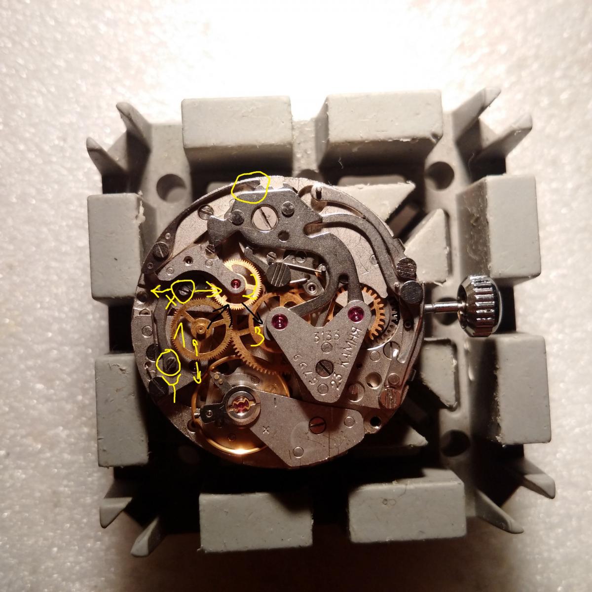

Witam,
Podczas ostatniego zakupu chrono zauważyłem, że gdy jest uruchamiany stoper to zegarek się zatrzymuje. Jako, że pierwsze chrono było serwisowane u majstra to drugie uznałem, że spróbuj sam. Nie znam dokładnie pojęć i terminologii więc będę opisywał prosto.
całość regulacji opiera się na dwóch śrubkach X oraz Y. X to regulacja lewo-prawo a Y to góra-dół. stoper na tym zdjęciu jest w pozycji wyjściowej czyli zerowania co widać na górze przy zaznaczonym zazębieniu na żółto. Kierunek przekazywania ruchu pokazują strzałki czarne.
W uproszczeniu "widzialny" ruch zaczyna być przekazywany od przekładni 1. w tej pozycji obraca się przekładnia 1 oraz 2. Przekładnia 3 ( duży wskaźnik stopera jest nieruchomy). Gdy nastąpi start przekładnia 2 przekazuje ruch na 3 ale jednocześnie odbiera cały czas ruch z 1  Sekret w mojej ocenie polega na tym że jeśli przekładnia 2 za dobrze i dokładnie przylega do 1 i 3 to wtedy balans staje. dlatego trzeba tak regulować aby były luzy między zazębieniami.

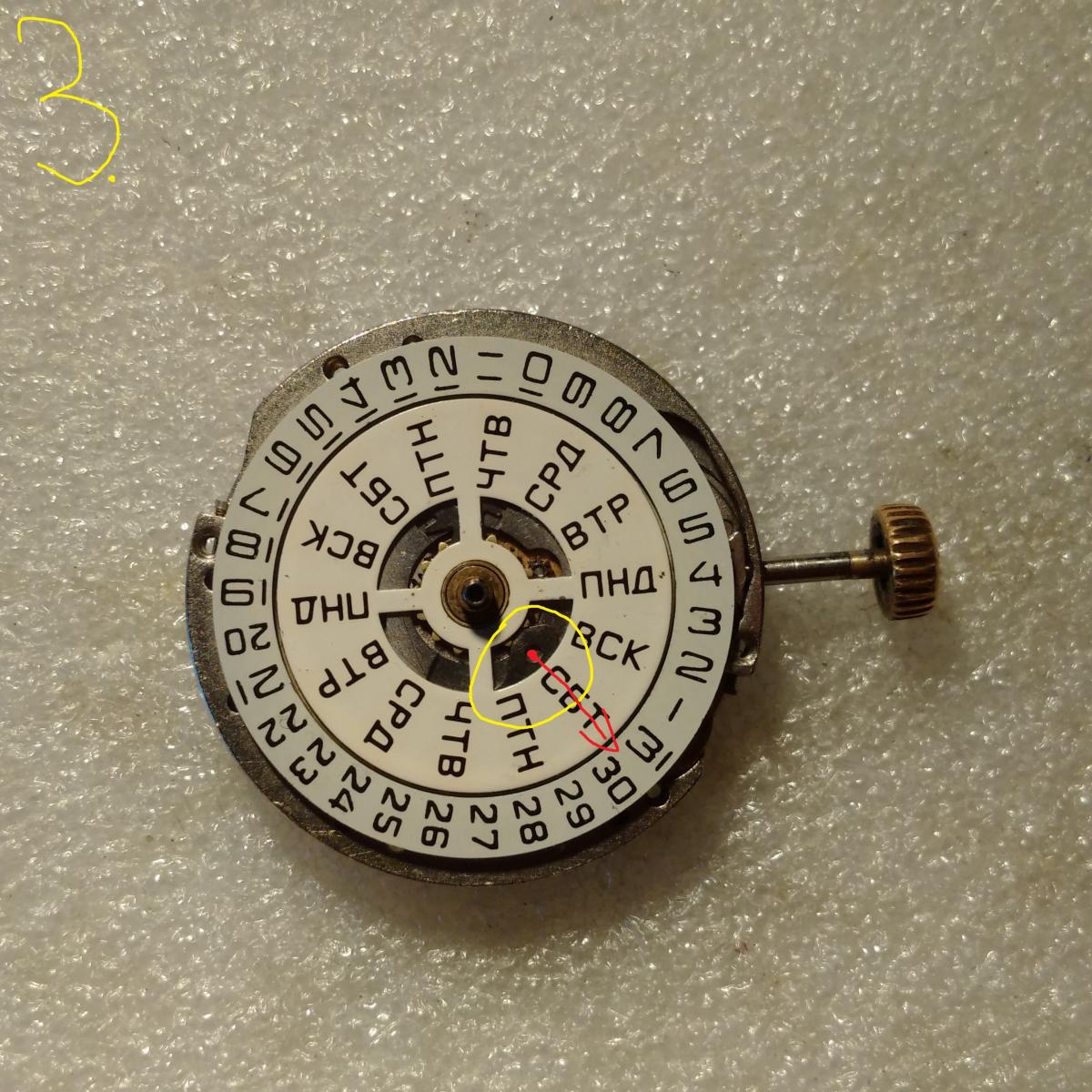

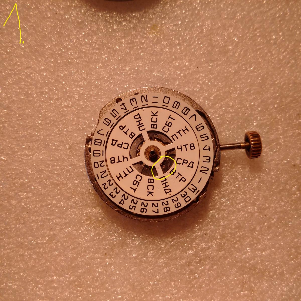

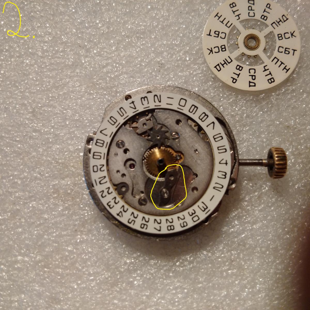

Witam serdecznie,
Podczas kilkudniowego noszenia rakietki zauważyłem,że tarcza kalendarza z dniami tygodnia niemrawo lub wcale nie przeskakuje.
Wiec po demontażu i oględzinach okazało się ,że  motylek ( nie znam fachowej nazwy ale taki ma kształt) wyskoczył z miejsca w którym powinien być. Prawdopodobna przyczyna to nie do końca dokręcona śrubka trzymająca tarczę.
Zdjęcie 1 -- Zaznaczony element który wyskoczył z tarczy dni tygodnia
Zdjęcie 2 --Jak wygląda w całości element. Jest to po prostu blokada tej tarczy, która wraz z sprężyną (po prawej stronie) tworzy całość
Zdjęcie 3 -- poprawne ułożenie elementu. Czerwona strzałka pokazuje kierunek odciągania lub przesuwania. Jak kto woli
Naprawa polegała na lekkim odciągnięciu małym czymś czyli igłą, małym śrubokręcikiem lub ostrym końcem pęsety delikatnie w dół oraz
dokładnym dokręceniu śrubek trzymających tarczę.
Pod tarczą powinien być jeszcze plastikowy pierścień dystansowy utrzymujący tarczę we właściwej odległości od datownika. Natomiast pomiędzy tarczą a tarczką datownika powinna być blaszana cienka sprężynka i to ona odpowiada za właściwe docisnięcie datownika dni tygodnia, tak by działał prawidłowo. :)
Jest. A i owszem ;) tylko że z tarczą która jest obok lecz niewidoczna. Co do kawalka drutu co robi za sprezyne to jest. Na drugm zdjeciu powinien byc widoczny
Wysłane z mojego Lenovo A820 przy użyciu Tapatalka
Edytowane przez Sebolski
