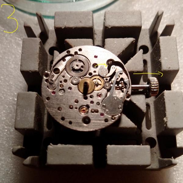

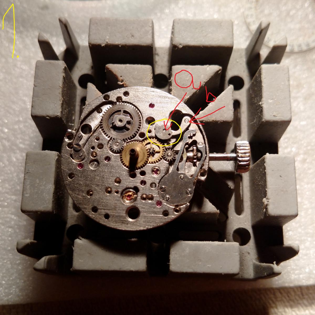

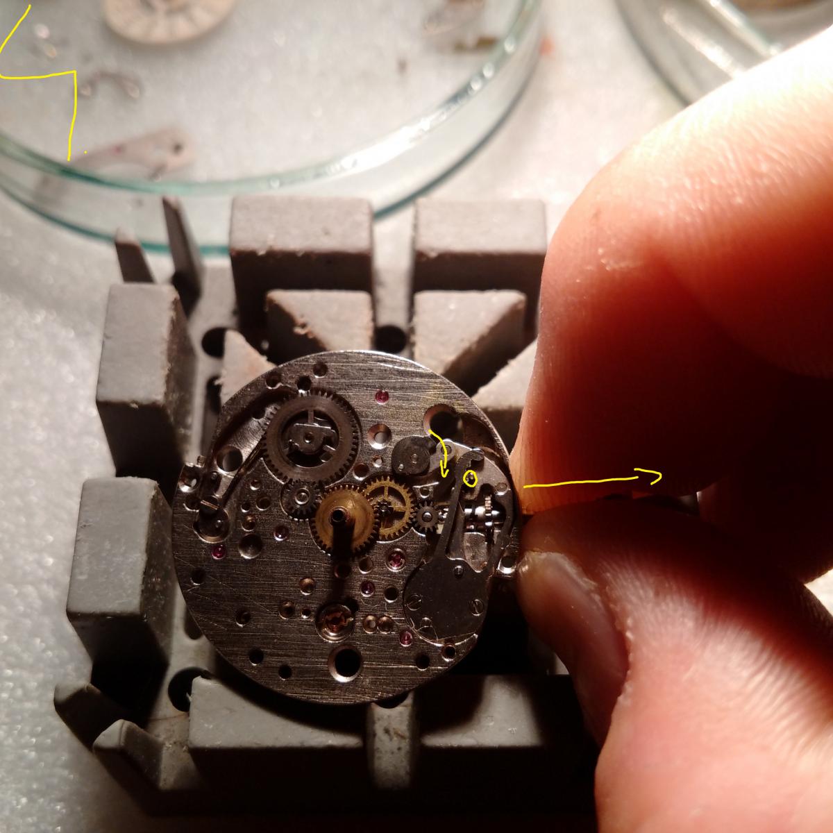

Dzisiejszy nabytek rakieta 2627.H czyli automat z datownikiem miał uszkodzenie z powodu niemożności przerzucania daty z dużej tarczy oraz z małej. Okazało się, że mniejsza dziurka  elementu a (nie znam fachowych pojęć) wyskoczyła z osadzenia (pinu) elementu b --- rys. 1. Prawidłowe połączenie tych dwóch elementów na rys 2. Jednocześnie na tym zdjęciu jest pozycja wyjściowa ustawienia czyli nakręcanie koronką.
Szybka zmiana daty  to maksymalne odciągniecie koronki jak na zdjęciu 4
Zdjęcie 3 to pozycja do ustawienia prawidłowej godziny. Element a obraca się zgodnie z ruchem wskazówek zegara i przesuwa mniejszy kalendarz ustawiając żądany dzień tarczy kalendarza. Wystająca część elementu a popycha dużą tarczę.
