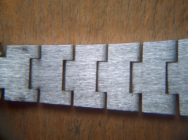

Ostatnio zakupiłem kwarcowego Łucza z bransoletą identyczną jak w niektórych kwarcowych Slavach na 3056. Problem w tym, że bransoleta jest za długa na mój wąski nadgarstek. Czy może któryś z Kolegów wie jak ją skrócić bez zniszczenia ogniw? Od żadnej strony nie widać dostępu do sworzni:
Sforznie sa z boku mozna je wysinac lub wybic.
No właśnie cały problem w tym, że nigdzie nie widać żadnych sworzni - boczne krawędzie są całkowicie zaślepione.

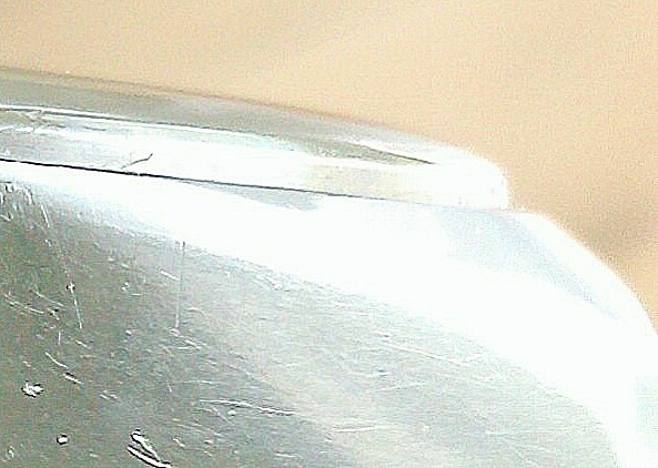

Krowiopijca rzekły 50% z zysków ;). A to bardzo rozsądna propozycja, jestem za. Dzisiaj kończą się chyba 2 licytacje 55g, ale sprzedający nie podesłali zdjęć z profilem szkiełka.
Projekt szkiełek do lodówki jest na ukończeniu, w środę odbieram matrycę zrobioną na cnc. Do 55g będzie łatwiej, mam tokareczkę i sam wyrzeźbię.
Moje szkło nie ma ostrych krawędzi, nie wiem czy o takie chodzi bo były na ten temat dywagacje i do niczego nie doprowadziły. Jest oryginalne, stare, zegarek z szuflady z częściami u zegarmistrza.
No niestety w tych bransoletach tylko siłą ;) ale sworznie nie są specjalnie odporne na ścinanie,wkładaj szerokie narzędzie od wewnętrznej strony ,nie ma rady ;)
