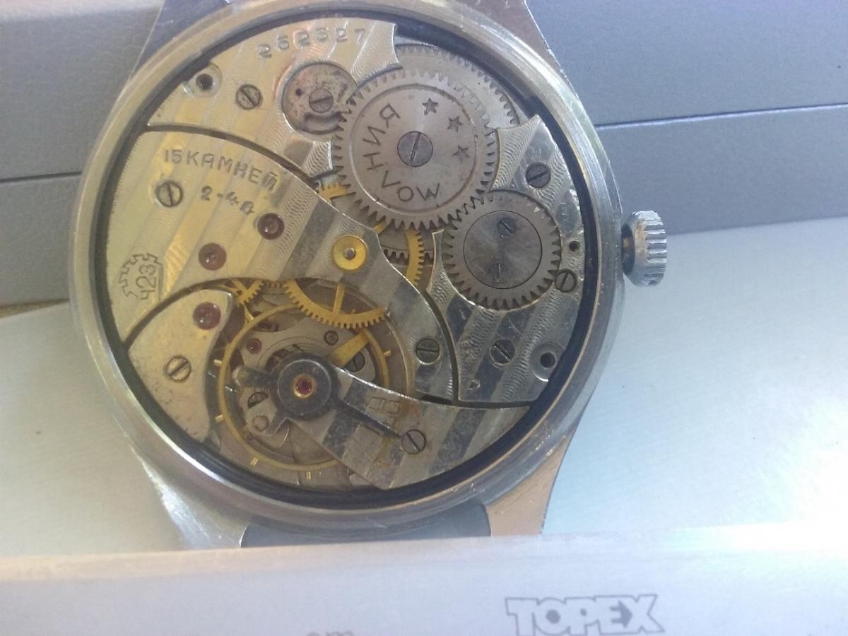

Kiedys zakupilem rakiete uszatą na forum i niedawno dorwałem pozłacaną płyte i chce ją podmienic. Czy są jakieś różnice które to uniemożliwiają? Bo moim zdaniem moze sie udac i uszata bedzie wygladala lodzio miodzo:)
Niestety , wychwyt musi mieć chyba dłuższe czopy lub przynajmniej jeden musi dłuższy. W standardowej płycie dolny kamień wychwytu ma sprężynę co sugeruje wkładany kamień natomiast w złotej brak. Może ktoś podpowie jaki to numer werku bo qrczę fajnie by było uszatą mieć z taką płytą :)
Po prostu w starszych odmianach werku 2609HA oś koła wychwytowego była łożyskowana z tzw. nakrywkami, czyli miała w sumie cztery kamienie (dwa w roli łożysk poprzecznych i dwa w roli łożysk wzdłużnych). W nowszych (zubożonych) odmianach werku 2609HA zrezygnowano z nakrywek, stąd też różnice w wyglądzie. Nie wiem czy koła wychwytowe obu odmian werków są między sobą wymienne, ale przypuszczam, że ich osie będą miały pewne różnice w wymiarach, albo sposobie wytoczenia czopów. W każdym razie w innych werkach taka przekładka najczęściej nie jest możliwa.
A dlaczego chcesz koniecznie mieć Rakietę uszatą ze "złotą" płytą? Ten rodzaj płyt oryginalnie nie występował w tym modelu - one są charakterystyczne dla "budżetowego" okresu produkcji 2609HA. "Uszata" to chyba jeden z pierwszych modeli Rakiet z 2609HA, więc może lepiej rozejrzeć się za tym werkiem z początkowego okresu produkcji (fazowany, z niskim numerem seryjnym i nieco inną konstrukcją przekładni chodu)? Albo nawet za 2609H (czyli krótko produkowanym protoplaście 2609HA) :)

na pewno wychwyt musi mieć dłuższe czopy lub kamień w mostku kryjący górny czop musi być niżej albo dwie opcje naraz bo wychwyt od innej rakiety nie pasuje. Co do złotej płyty. Naiwnie myślałem, że to właśnie ona była pierwsza a nie stalowe. Sądziłem, że tak będzie bliżej oryginału. Uszata już buja czysta i naoliwiona :) od wczoraj z taką jaka przyszła bo gdy się nie udało złożyć ze złotą to poskładałem z oryginalną. Ale zostawiłem sobie złotą z przekładniami. Tylko brakuje wychwytu, który kiedys znajdę albo dopasuję :) :) i zrobie sobie złotą :) :)

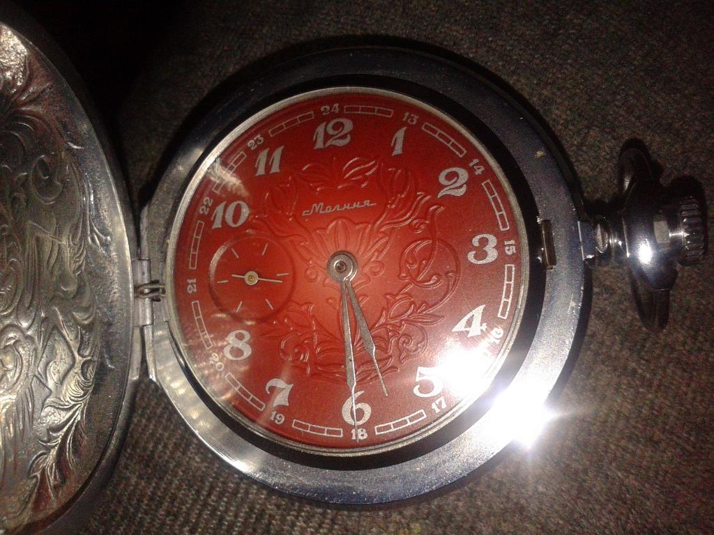

koledzy jaką średnice mechanizmu ma taka molnia? mam ładną dużą kopertę a w niej niby mechanizm mołni (zepsuty) tarcza zentry (zniszczona) a pytam bo może bym tam to wpakował jak by pasowało.
Średnica jest taka sama 36mm, ale są różne wysokości, w kieszonce jest prawdopodobnie 4,6mm a w pasówce 3,5mm.
