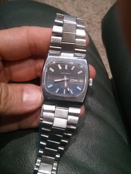

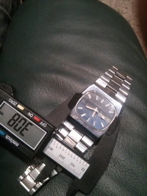

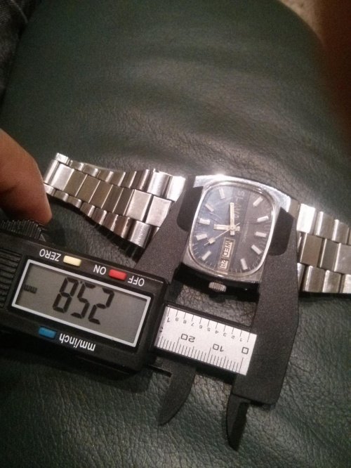

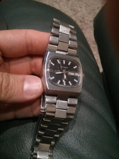

Witam poszukuje plexi do takiej slavy pencernika jak na zdjęciach
wymiary :
szerokosć 308 mm
wysokosc 258 mm
można coś takiego dorwać ??

Nie znam się, więc się wypowiem, że najprawdopodobniej to trzeba by szukać dawcy w postaci trupka albo chociaż samej koperty, bo tego się nie dostanie w sklepie ze szkiełkami do pancernika. Może da się to na początek wypolerować?
Ed.: Zauważyłem pęknięcie (piszę na telefonie), polerka jednak nie poradzi...

Pewnie kilka osób z forum takie ma, ale namówienie ich do sprzedaży nie będzie to łatwe ani tanie.  :D
Opublikowano
Tak dobrze zauważyłeś z polerowaniem nie ma problemu ale niestety plexi jest pęknięta ma dwie rysy i z tym już nic nie zrobię.
