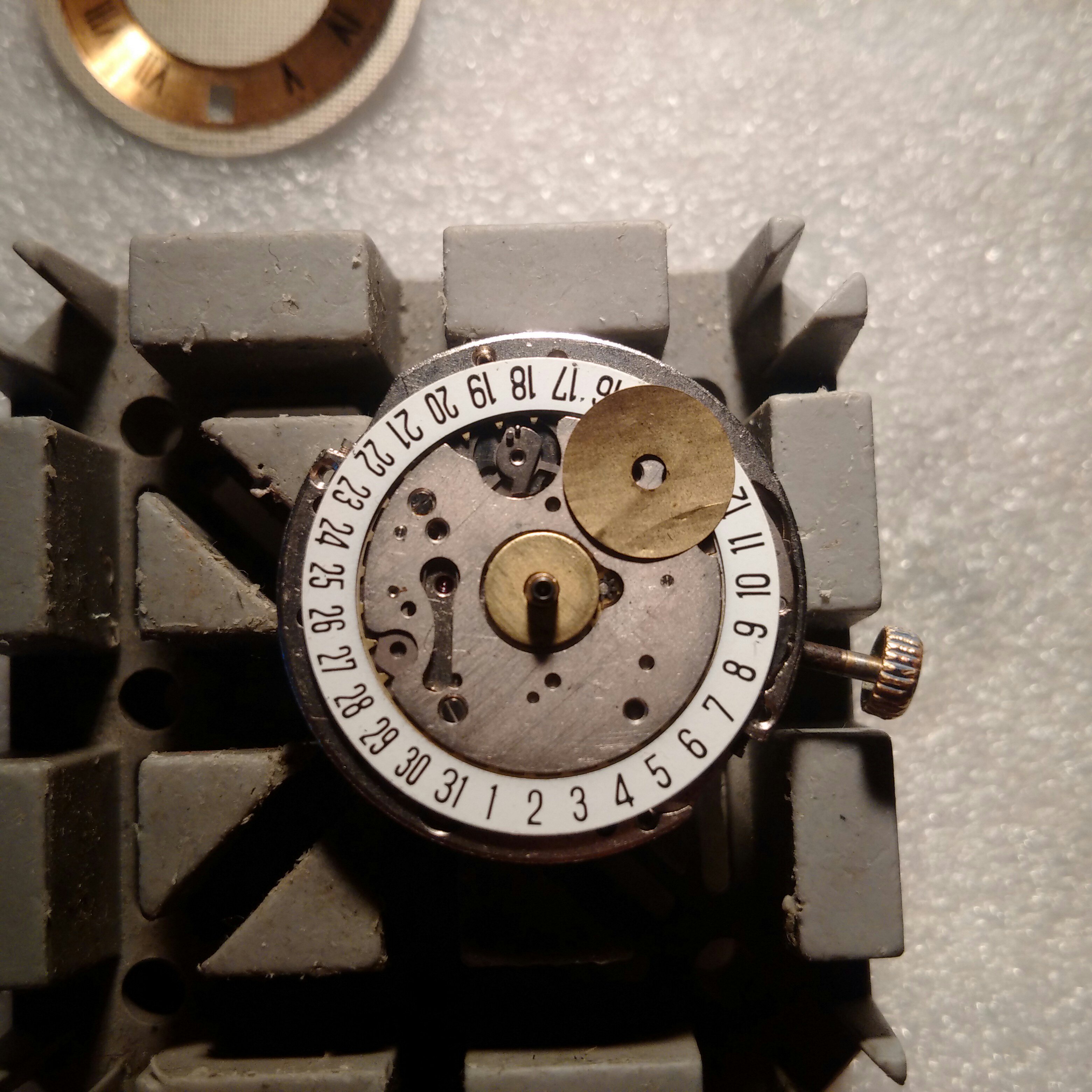

Witam,
Problem polega na tym , że gdy tarcza zostanie osadzona i przykręcona śrubeczkami to wszystko staje po chwili. Na przekładni godzinowej jest dołożona żółta  podkładka aby wyrównać nierówność między tarczą kryjącą mechanizm kalendarza a tarczą zegarka. Do tego jest dołożony cienki dystans. Podkładka jest pewnie dlatego aby godzinowa przekładnia nie latała i nie wypadła. dodatkowo jest plastikowy oring dystansujący tarczę od werku. Po lekkim osadzeniu i dokręceniu po chwili mechanizm staje. Dlaczego pomimo leciuniego dokręcenia mechanizm staje? Ktoś miał coś podobnego??

Witam,
Komplikacja datownika blokuje mechanizm? Nie znam tego werku, ale jeśli jest to sprawdź blaszkę zakrywającą datownik. Kiedyś źle zaskoczyła i blokowała mi wszystko.

Datownik jest w porzadku. Podkladka chocby chciala to nie zablokuje tarczy datownika gdyz mechanim przerzutowy oraz wspograjace elementy nie zablokuja bo są dookoła . Chodzi mi o balans. Balans sie zatrzymuje. Lekki nacisk tarczy prawdopodobnie na godzinową przekladnie blokuje rucha balansu. Tak mi sie wydaje.

Nie doczytałem. Miałem wczoraj taką akcję, że w pasówce omegi, na samym finiszu, po dokręceniu całego mechanizmu do koperty stawał balans. Okazało się że jego półmostek był dociskany przez kopertę, zmieniała się minimalnie osiowość i lipa. Musiałem mocniej odkręcić balans i dodać dystans w z jednej strony. Skręcanie całości często pokazuje wszystkie słabości.

Ja na foto widzę krzywe nóżki w tarczy. tarcza jest przesumięta w lewo (tak przynajmniej na foto wygląda), a co za tym idzie tuleja będąca osią wskazówki godzinowej ociera o tarczę i werk nie daje rady .

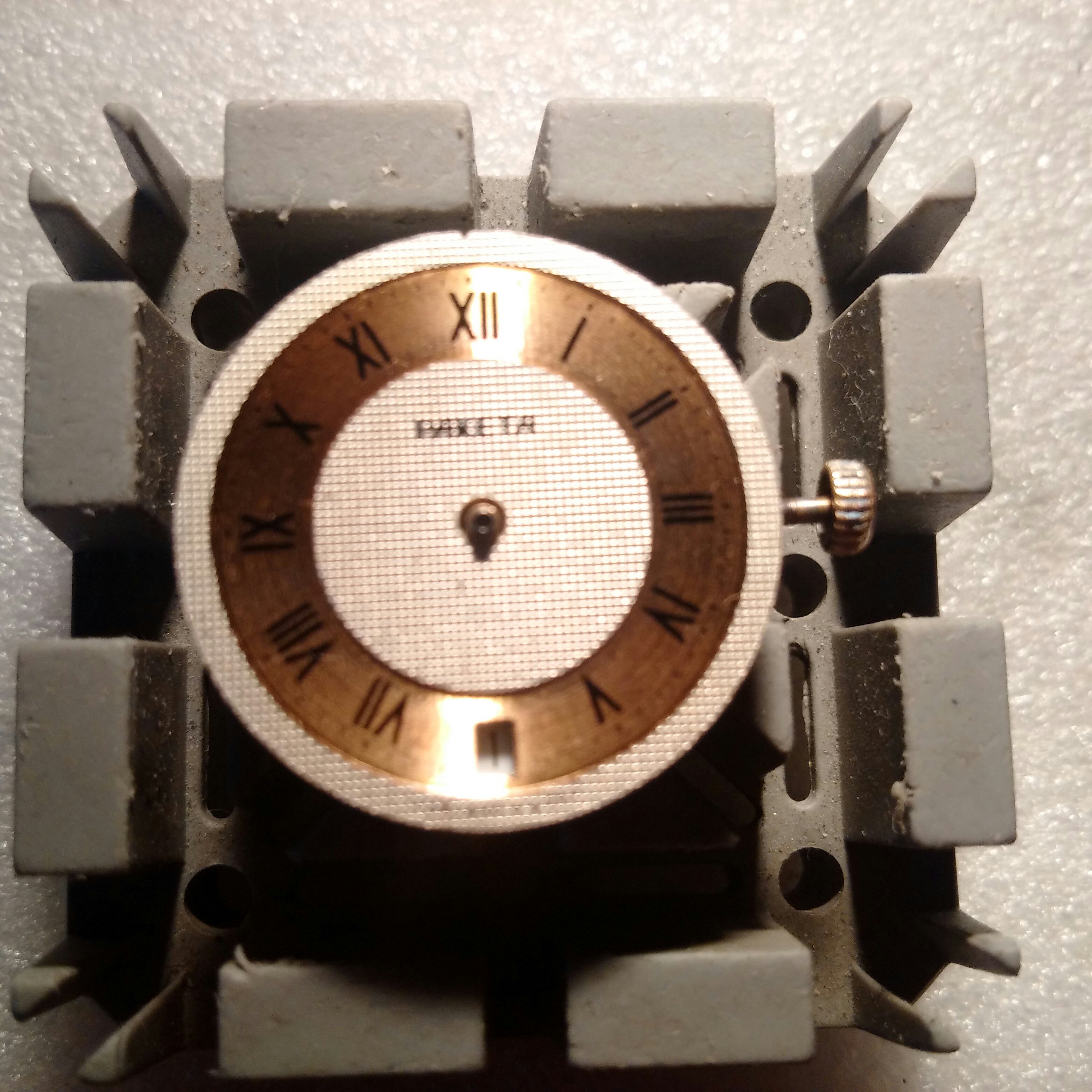

Śmiałe stwierdzenie kolego zegarniku:) na zdjeciu brak koronki i walka wiec moze sie wydawac ze jest przesuniecie. wieczorem pochyle sie nad tematem bo temat mnie intryguje. Zdjecie jest sprzed uruchomienia. W domu cykne focie bez tarczy i z tarczą i wtedy sie okaze czy prorocze Twe slowa:)

Koronka nie ma tu nic do rzeczy  :)  chodzi mi o to, że otwór w tarczy nie jest wycentrowany z osią wskazówek - oś wskazówki przechodząc przez tarczę ociera o nią.

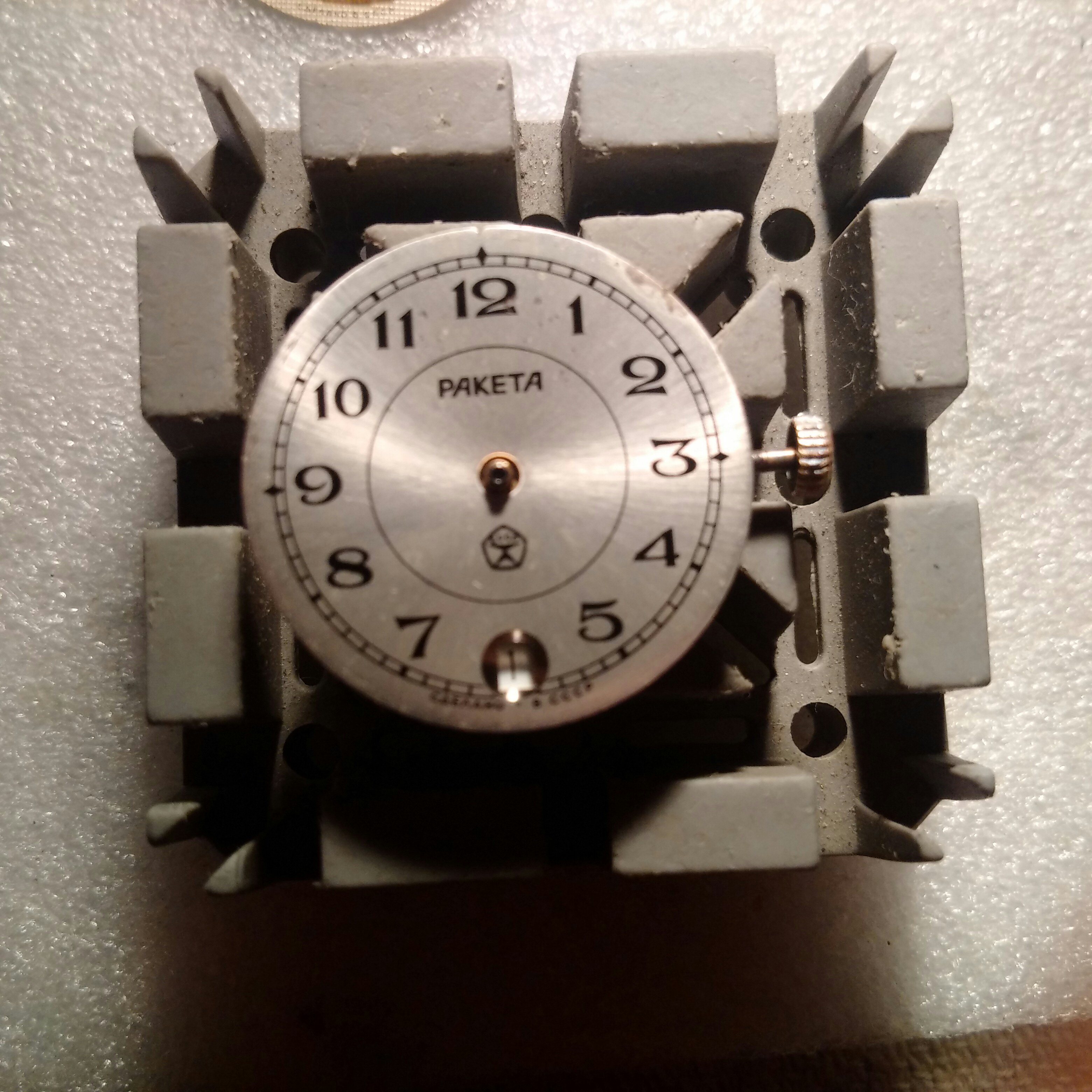

Zerknij proszę :)

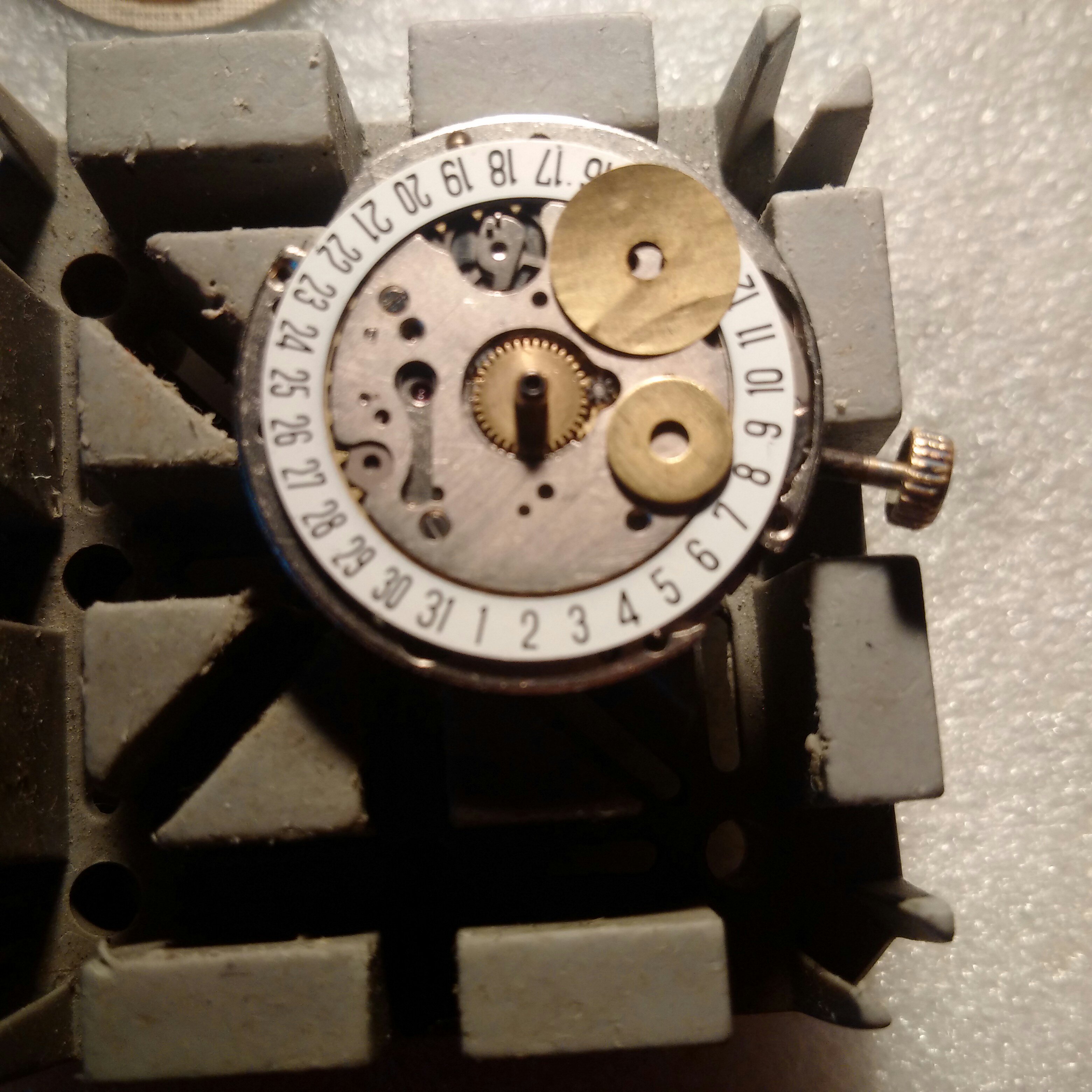

Na tych fotkach nie wygląda źle, wydaje się że koło godzinowe nie ociera o tarczę, nic ci więcej nie pomogę.
Ewentualnie spróbuj zastąpić tą cienką, szeroką podkładkę sprężystą, na inną, jak najcieńszą, o mniejszej średnicy.
