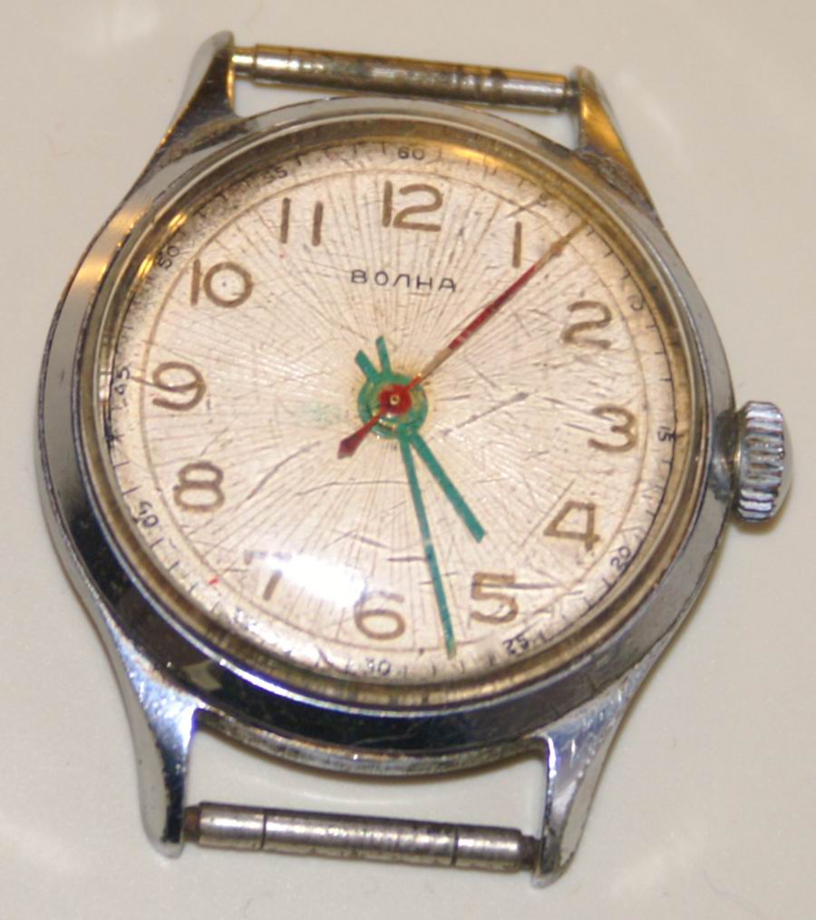

Gdzie można wyczyścić i na nowo wychromować kopertę tego zegarka? Ale tak aby chrom nie zlazł po miesiącu?
Myślę o wysyłce pocztą.
baster1 - Nie chcę nic narzucać, ale ja sugerowałbym porządne oczyszczenie tej koperty i zaniechanie chromowania. Ze zdjęć wynika, że stan powłoki galwanicznej jest stosunkowo dobry, jak na wiek zegarka. Inna sprawa, że świeżo pochromowana koperta nijak miałaby się do staro wyglądającej tarczy :)

Tak wygląda Wołna po czyszczeni ale bez chromowania! Tak mi doradził kolega z Forum.
Moim zdaniem dobrze doradził . :)
Widzisz teraz, że kolega sthool miał rację. Można nawet zaryzykować stwierdzenie że koperta jest w stanie dobrym (mając na uwadze jej wiek)
Ładna ta Wołna :)
Dobrze Ci kolega doradził :D Efekt jest bardzo estetyczny i spójny - tzn. zachowany jest urok starego zegarka. Wołny miały dość starannie chromowane koperty - więc nawet jeśli chciałbyś ten zegarek nosić na codzień, to raczej nie ma obawy, że coś się z tym chromem stanie ;)

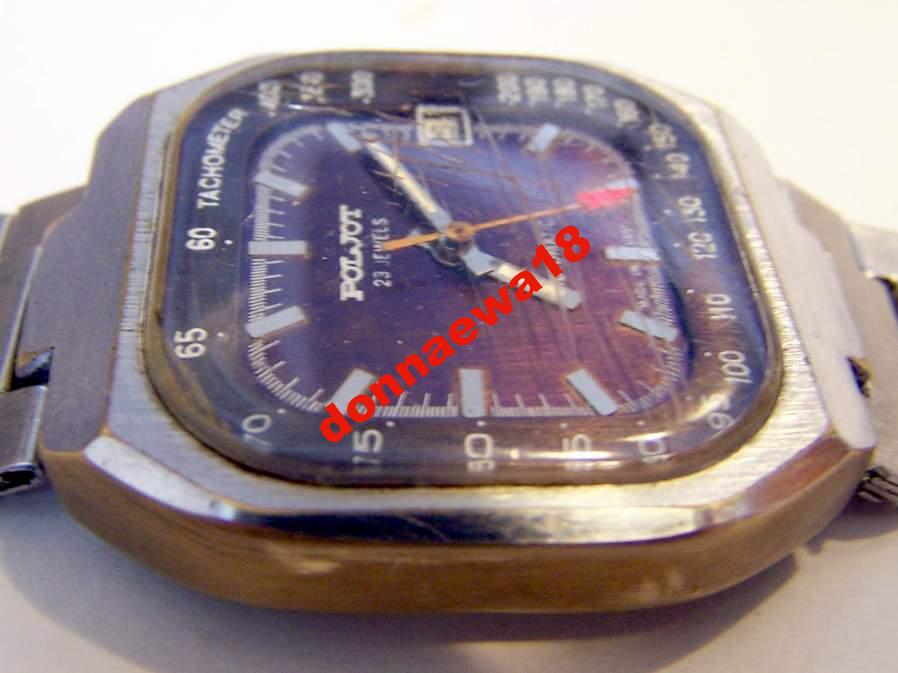

Czy ktoś może mi doradzić, gdzie dostanę albo raczej od czego będzie pasowało szkiełko do takiego poljota? Nie ma szans je wypolerować, bo rysy są za głebokie, a szkoda mi tej maszynki.

Ze szkiełkiem do Poljota możliwości jest kilka:
- polowanie na takie nowe szkło u zegarmistrza - jest spora szansa, że gdzieś znajdziesz nieużywane oryginały, bo to w miarę nowy zegarek, zegarmistrzowie miewają szkła do takich zegarków.
- niektórzy zegarmistrzowie potrafią dorobić szkiełka o dowolnych kształtach z plexi - nigdy nie są identyczne jak oryginalne, ale spełniają swoje zadanie.
- poszukanie podobnego zegarka na części ze szkłem w dobrym stanie
- jeśli szkło nie ma pęknięć a jedynie rysy to nawet te głębokie dasz radę sam wypolerować. Instrukcja obsługi: kupujesz papiery ścierne o różnej gradacji oraz pastę polerską profesjonalną lub taką do lakieru samochodowego, ale bez wosku. Zaczynasz od szlifowania papierem ok 400, potem przechodzisz na 800, 1200, 2000 i kończysz dzieło pastą polerską naniesioną na szmatkę. Efekt Cię zaskoczy, szkiełko będzie jak nowe po 15 minutach zabawy.
Serdeczne dzięki za dobre rady. Niestety w przypadku tego szkiełka nie ma szans na wypolerowanie. Jest jednak jakby rozwarstwione - popękane w wyniku chyba nacisku. Niemniej jednak radę co do wypolerowania na pewno zastosuję przy następnych :) Mój zegarmistrz powinien mi znaleźć takie szkło. Poczekamy zobaczymy...
