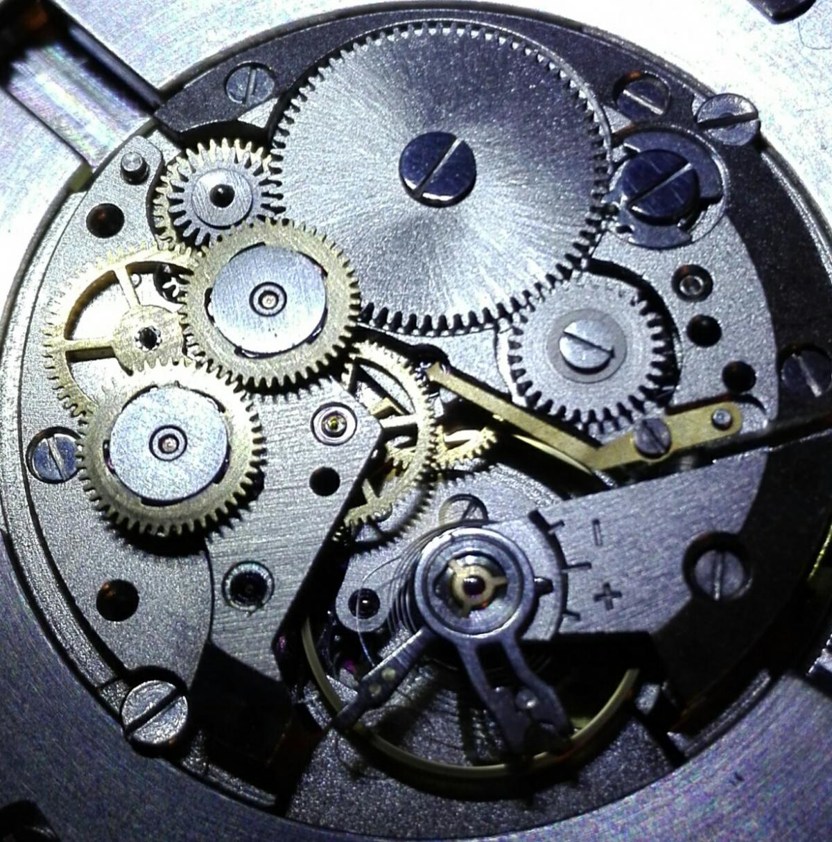

W Wostok24xx trzeba zwrócić uwagę na sposób dokręcenia sprężynki dociskowej. Ona na mocowaniu ma pewien poziomy luz w czasie przykęcania. Bywa, że blaszka dociska oś bokiem to różne dziwne rzeczy potrafią się dziać.
Edytowane przez Ritter
Zgadza się - ta blaszka ma luz - i to pomimo tego, że zastosowano kołek ustalający. Niekiedy ten luz jest tak duży, że blaszka ociera o wyfrezowanie w mostku :o Oczywiście nie spełnia wtedy swojego zadania.

Pokażę Wam jeszcze jak ta blaszka wygląda w moim mechanizmie, nie wiem czemu jest tak ścięta a nie okrągła?
