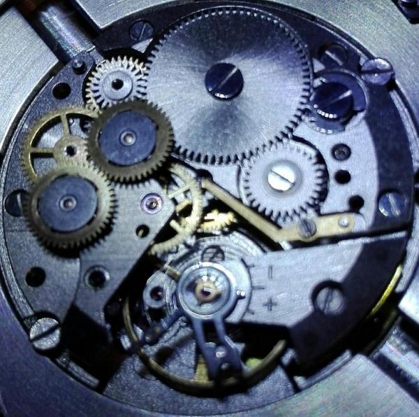

Pokażę Wam jeszcze jak ta blaszka wygląda w moim mechanizmie, nie wiem czemu jest tak ścięta a nie okrągła?

To jest zestaw fabryczny, taki wyszedł :)
Wersja mechanizmu to 31 kamieni, tylko czy jest potrzeba wymieniać na taką blaszkę jaką pokazałeś? Zegarmistrz mi taką założył to chodził jak kwarcowy, w sensie sekundnik miał taki przeskok (może kwestia docisku). Teraz jak podgiąłem swoją to chodzi normalnie :)

zobacz na mój włos i na swój.  Widzisz jakąś różnicę?? Chyba, że fotka zrobiona podczas ruchu akurat w momencie gdy górna część jest sprężana

Bardzo możliwe, balans w momencie zdjęcia pracował :) Zegarek czas "trzyma".

Na potwierdzenie:
Tylko powiedz mi jeszcze czy jest sens coś robić z tą blaszką? Nie mam pojęcia czy w dzisiejszych wersjach tego mechanizmu są gdzieś jeszcze takie blaszki :)

Chodzi mi o to czy jest to błąd fabryczny czy taka blaszka to standard w obecnych 2416b :)

Zostaje jeszcze podmienić tę blaszkę i zobaczyć jak będzie pracował regulując jej docisk na oś. Wychodzi na to, że blaszka ta prawidłowa, która była przełożona do mojego miała zbyt mocny docisk na oś sekundnika. Dlatego majster mi wrócił do tej bo przy niej pracował już "normalnie", tyle że ja ją jeszcze podgiąłem co wyeliminowało jej przeskoki :)
