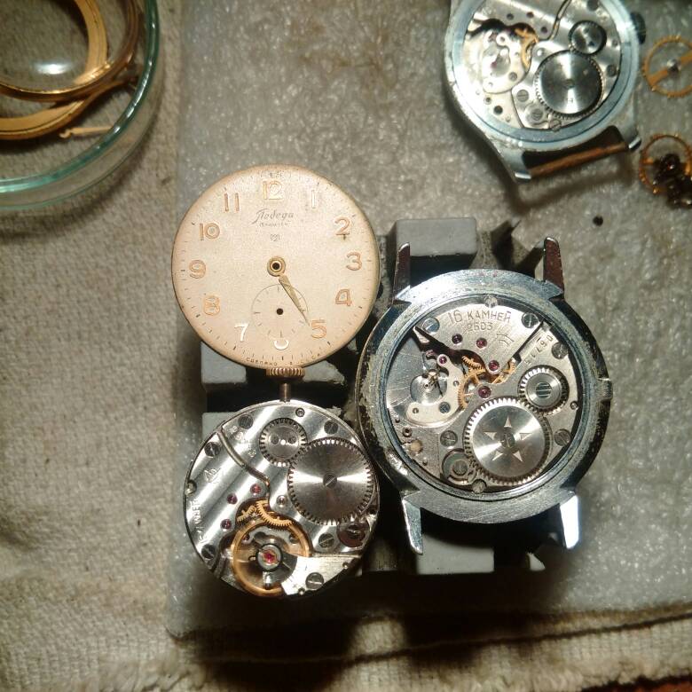

Wiem często przekładam balans od rakiety 2609 tej z trójkątnym półmostkiem do pobiedy też dobrze pasuje
Albo od Wostoka 2603
Wymacane na szkle
Hehe. Dobre porównanie. Poprawiłeś mi humor z rana. :)
