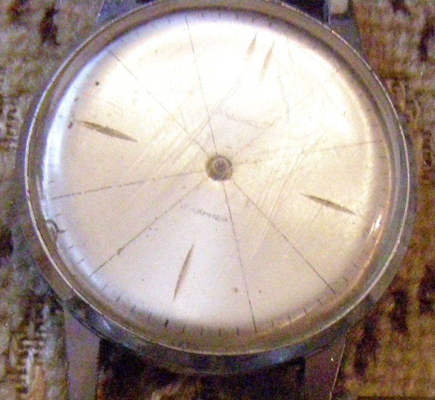

Ze zdjęcia wynika jakby nóżka mocująca tarczę do mechanizmu wyleciała z mocowania albo co gorsza była urwana od tarczy
Brzmi poważnie :/
A nie orientujesz się może ile naprawa takiego defektu mogłaby kosztować? Jeśli to mogłoby w jakiś sposób pomóc, to moge jeszcze wrzucić zdjęcie spod dekla
Gość Yakovlev
...Jeśli to mogłoby w jakiś sposób pomóc, to moge jeszcze wrzucić zdjęcie spod dekla
Wrzuć, ale podważ tarcze tak by było widać czy ma w ogóle nóżkę.
Jesli ma to z boku mechanizmu jest zagłębiona maleńka śrubka. Trzeba ją wykręcić o 1-3 obroty, umieścić nóżkę tarczy we właściwym otworze i dokręcić śrubkę.
Ot i cała naprawa.
Brzmi poważnie :/
Z naprawą jest tak:
1. Można tarczę po prostu przykleić do mechanizmu na taśmę dwustronną sposób estetyczniejszy
2. Dorobić te nóżki lecz to równa się widokiem dwóch "samorodków" na tarczy.
I teraz pytanie czy te nóżki są uszkodzone obydwie czy jedna?
Gdzie mam podważyć tę tarczę? Pytam, bo nie chce nic jeszcze bardziej zepsuć, a moje umiejętności z obchodzenia się z zegarkami kończą się na nakreceniu i otwarciu dekielka

Z naprawą jest tak:
No to pewnie łatwiej byłoby ją przykleić, nie byłoby też widać wtedy żadnych "samorodków". Co do tych nóżek to wydaje mi sie,ze uszkodzona jest jedna, bo tylko z jednej strony tarcza tak odłazi, z drugiej normalnie jest przyczepiona do mechanizmu
Póki co mogę pokazać jak wygląda zegarek pod deklem
https://m.fotosik.pl/zdjecie/834b2c469df340ce
Myślałem, że potrafisz wyjąć mechanizm. Dobra, nie grzeb, zanieś do majstra.
Jeśli tarcza ma obie nóżki to 5 minut roboty. Jeśli nie ma, a majstrowi będzie się chciało to 6 minut ;)
