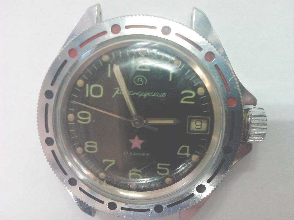

Pytanie moje jest takie ...gdzie dostanę / kupię koronkę wraz z wałkiem do Komandirskije na 17 kamieniach.
Zegarek działa ładnie ale nie da się go nakręcić. Nastawić jeszcze tak ale nakręcić już nie. Przeskakuje koronka na zabieraku w koronce. Oczywiście koronka nakręcana z uszczelnieniem.
Nie sprawdzając koronki rozebrałem mechanizm, nasmarowałem oczyściłem zębatki od układu nastawiania działają dobrze i są w dobrym stanie.
Gdzie kupić ośkę z koronką do tego modelu. Załączam foto.

To nie jest łatwe, szukaj na ebayu - są ale drogo wychodzi sprowadzić. Najlepiej szukaj po prostu drugiego na części może być taniej.
Dobrze. Już rozglądałem się na Allegro i są.
Tyle że żal mi kupowac sprawnego egzemplarza.
Szukać muszę uszkodzony ale z dobrą koronką.
A to już nie jest takie proste! :-)

W ciągu ostatnich 3-4 miesięcy na allegro wystawiany był kilkukrotnie zestaw do Komandira koronka+wałek naciągu+tubus cena nie była wysoka cosok 20pln za komplet poszukaj może znowu się pojawi.

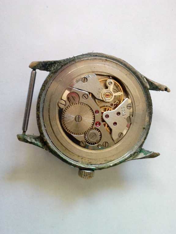

Kolejny temat. Znów Wostok ale tym razem mechanizm 2209 na 18 kamieniach.
Potrzeba wymiany kompletniej koperty.
Oryginał strawiony potem... niefajnie to wygląda.
Mechanizm w stanie dobrym na chodzie. Czyli znów zakup uszkodzonego ale tym razem z dobrą kopertą czyli znów Allegro.
Komandirskije - znalazłem uszkodzony na części. Będzie koronka.
Załączam foto.
