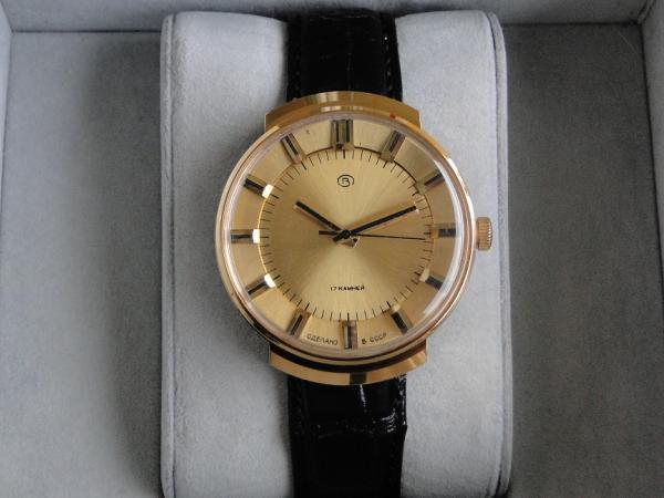

Panowie jak zwalczyć złamaną końcówkę teleskopu która została w kopercie? Żadne dłubanie nie wchodzi w grę bo końcówka jest jak wbita, zero luzu jakby ktoś obciął przy kopercie. Zegarek to Wostok z solidnym korpusem i otwór jest mocny w korpusie nie jak np. w De Luxach. Taki mi się trafił w pięknym stanie tylko paska nie założę...Chodzi o złoconego Wostoka w tym typie:
To zrób z niego kieszonkę :D   A tak na serio to chyba wiercenie Ci zostało. Ale idż z tym do fachowca.
Miałem podobny przypadek kiedyś - na sucho nie chciał ale dałem kropelkę WD40,  ten knopek się rozruszał i wydłubałem dziada cieniutką igłą
Ale nie ma do czego dewizki przyczepić! :D  Dowcipnyś Kris :D
Namocz kopertę w nafcie dobę. Niech dobrze spenetruje otwór z resztką teleskopu. Potem jeszcze parę godzin w czystej benzynie, lub izopropanolu, żeby maksymalnie odtłuścić. Jeśli teleskop był normalnie pasowany, a nie jakiś grubas na wcisk to może sam wyskoczyć. Ewentualnie troszkę mu pomóc.
Jeśli zostanie wiercenie, to proponuję sporo mniejszym wiertłem niż otwór. Na tyle, żeby coś tam wsadzić i podważyć. Pamiętaj, że będzie trzeba wiercić pod kątem.
Arkadiusz K.
Kiedyś też miałem taką sytuację, z tego co pamiętam to wypłukałem czymś - mogłem pocierać wacikiem ze zmywaczem do paznokci.
Możesz tez spróbować sody oczyszczonej, może delikatnie zanurz w takim roztworze z sody i wrzątku?
