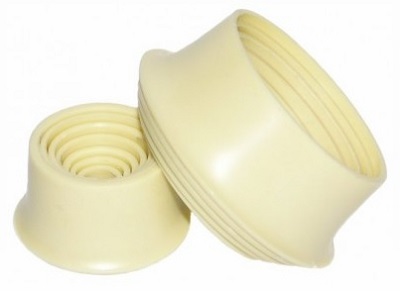

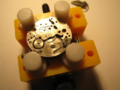

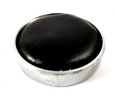

Używam zamiennie takich:
Wszystkie dają radę i spełniają z powodzeniem swoją funkcję.
Najwygodniej mi chyba na tej poduszeczce skurkowanej, ale czasem muszę mocniej skręcić mechanizm i wtedy najczęściej sięgam po metalowy imaczek.

Najbardziej zainteresowały mnie dwa pierwsze, bo  takich nie widziałem. Rozumiem, że na takiej poduszeczce zegarek ma stosunkowo dużą przyczepność.
Jakie są wymiary dwóch pierwszych imaków, ten drugi to można gdzieś kupić?

Podstawki są np w Timepolu:
https://www.timepol.pl/narzedzia_zegarmistrzowskie.php
Tańszą poduszkę możesz znaleźć np tu:
http://tommo.pl/dla-zegarmistrza/2624-przyrzad-do-zdejmowania-zakladania-wskazowek-zegarka.html
Jeśli chcesz droższą np Bergeona to chyba też są w Timepolu. Tylko trzeba do nich dryndnąć, bo nie wszystko wystawiają w sklepie.
Imaczki również widziałem do nabycia w Timepolu. Są uniwersalne. Pasują do większości mechanizmów.

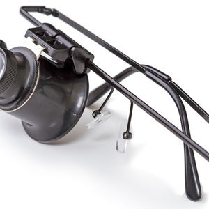

Jeśli nie lubisz lup ręcznych, czy naocznych to można jeszcze zastosować takie:

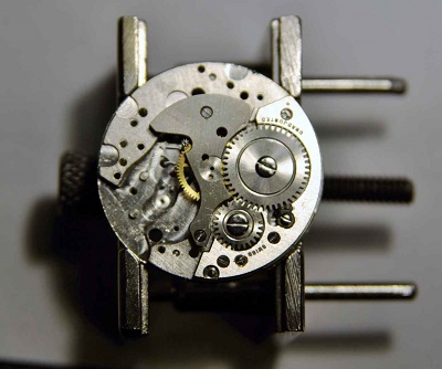

Zrób zdjęcia mechanizmu od strony cyferblatu i od strony mostków, wstaw tutaj. Wtedy wielce prawdopodobne, że zidentyfikujemy mechanizm. Poszukaj cech oznaczających producenta i kaliber. Najczęściej są umieszczone na mostkach albi/i na płycie głównej w okolicach koła balansu. Nawet odręcznie na kartce przerysuj znaki.
Małe detale typu koło przekładni wskazań czy zdawcze najlepiej fotografować na makro gdu leżą na kartce papieru w kratkę.
