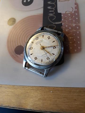

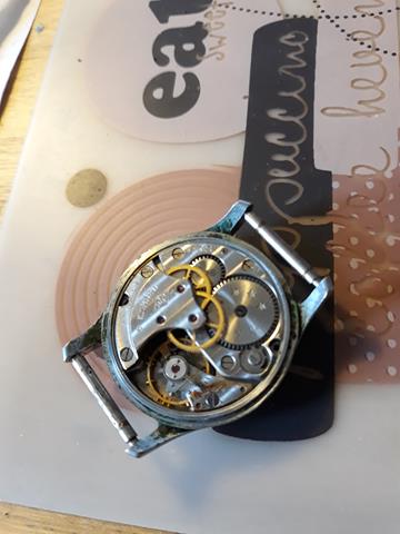

Cześć, chciałbym dowiedzieć się jak wyczyścić tarczę zegarka ze zdjęć. Od której strony wyciągnąć i w którą wsadzić szkiełko, jak ściągnąć wskazówki i założyć z powrotem, czym wyczyścić tarczę żeby jej nie uszkodzić?3635f8877a045bb36f1207d0f867f336.jpg1710952bcde3f50471c0d1172ed1576c.jpg
Szkieło zdejmujesz razem z lunetą, ma ona podebranie na włożenie jakiegoś otwieracza jak w deklu.
Mechanizm wychodzi w stronę szkiełka.
Wskazówki zdejmiesz ostrożnie nawet wkrętakiem, a tarczę przykryj twardą folią np. taką jak blister
Co do tarczy to nie wiem czy wyczyścisz, raz się uda a raz nie
Gość Rafał75
Z tarczy za dużo nie wyciągniesz, ale jeśli chcesz spróbować użyj bezalkoholowego płynu do mycia monitorów. Musisz to robić bardzo czujnie bo w Pobiedach farba szybko schodzi. Z tego co widzę to brud wszedł w lakier i prawdopodobnie szkoda męczyć tarczę.
1. Zdejmujesz szkło z lunetą.
2. Zdejmujesz wskazówki i odwracasz całość do góry deklem.
3. odkręcasz dwie małe śrubki przytrzymujące mechanizm i wyciągasz koronkę. Teraz możesz wszystko wyjąć z koperty (w stronę szkła).
4. Odkręcasz delikatnie dwie małe śrubki z boku mechanizmu i zdejmujesz tarczę.
Się rozpędziłem. :D Połowę pewnie wiesz. ;)
