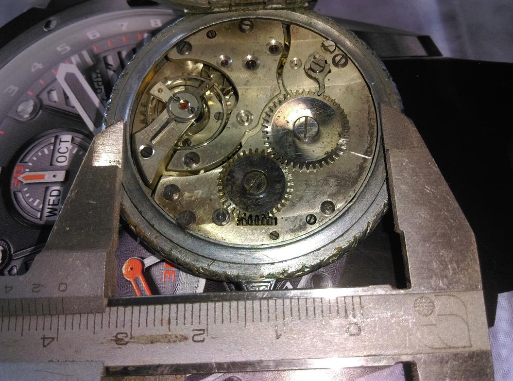

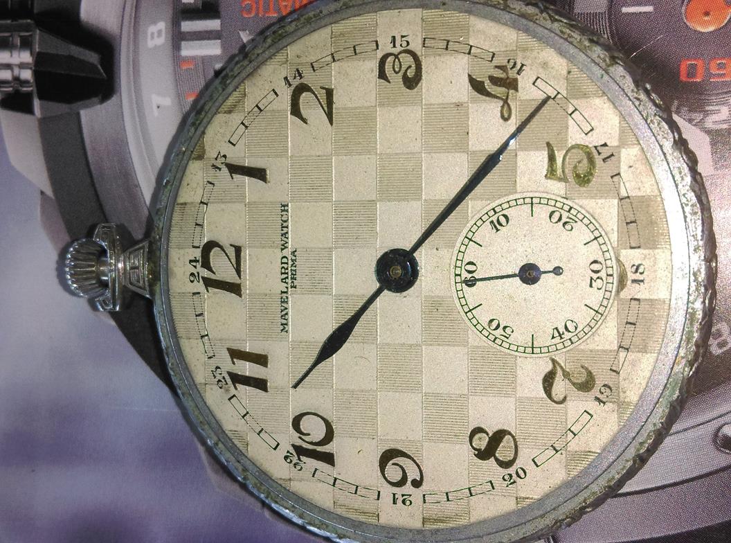

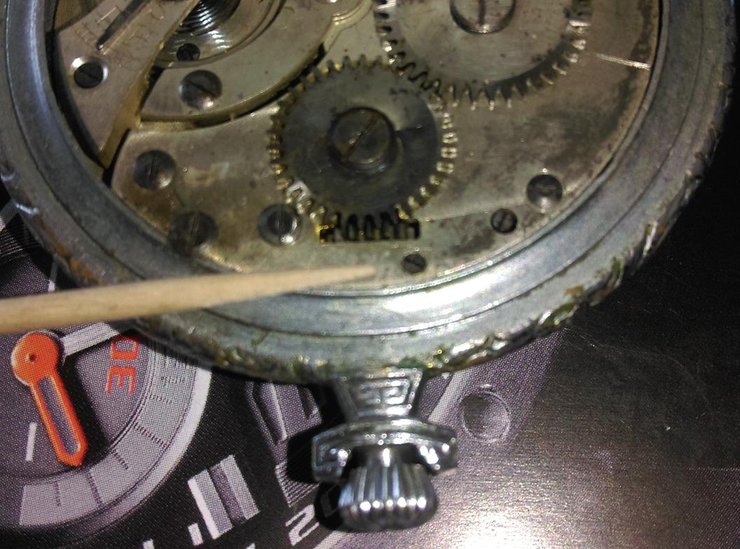

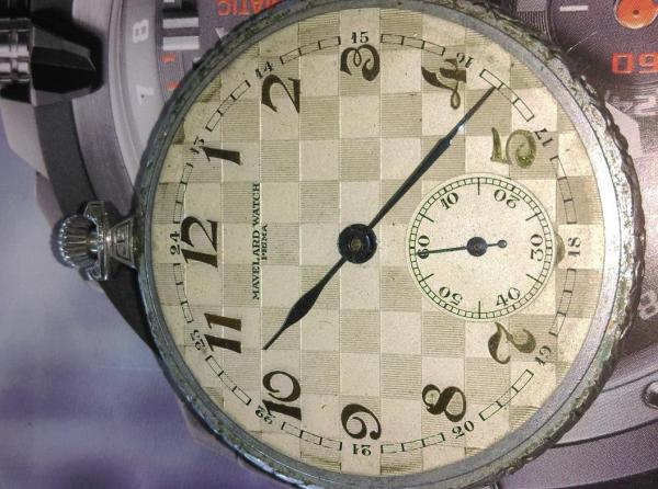

Witam wszystkich ,,pozytywnie nakręconych ,, w ten piekny poranek. :-) Co prawda to nie rusek ale zagadnienie można chyba podpiąć pod ten dział. Chciałbym przerobić pokazany zegarek na pasówkę. Mechanicznie sprawny, nawet fajnie trzyma czas ale koperta do doopy. Czy dobiorę do niego koperte? Może mój post wywoła u Was uśmiech , ale czy jak odkręce  wskazana wykałaczką ( hahahaha) śrubkę to wyjmę wałek naciągu?. NIe chce niczego spieprzyć więc wolę najpierw tu zapytać :-). Ja wiem posypią się zaraz głosy, oddaj to do zegarmistrza, on ci to zrobi, ale może czegoś się nauczę, a jak moje śrubokręty i zdolności manualne zdadzą się na nic to wtedy pomyślę. Bardzo prosze o wszelkie rady, podpowiedzi, itp. A może ktoś ma taką kopertę to byłbym wdzięczny.

I pamiętaj przy szukaniu koperty, ze jeśli chcesz zostawić tą tarczę to musisz szukać takiej koperty - chodzi o umiejscowienie wałka naciągu. (zdjęcie z sieci)

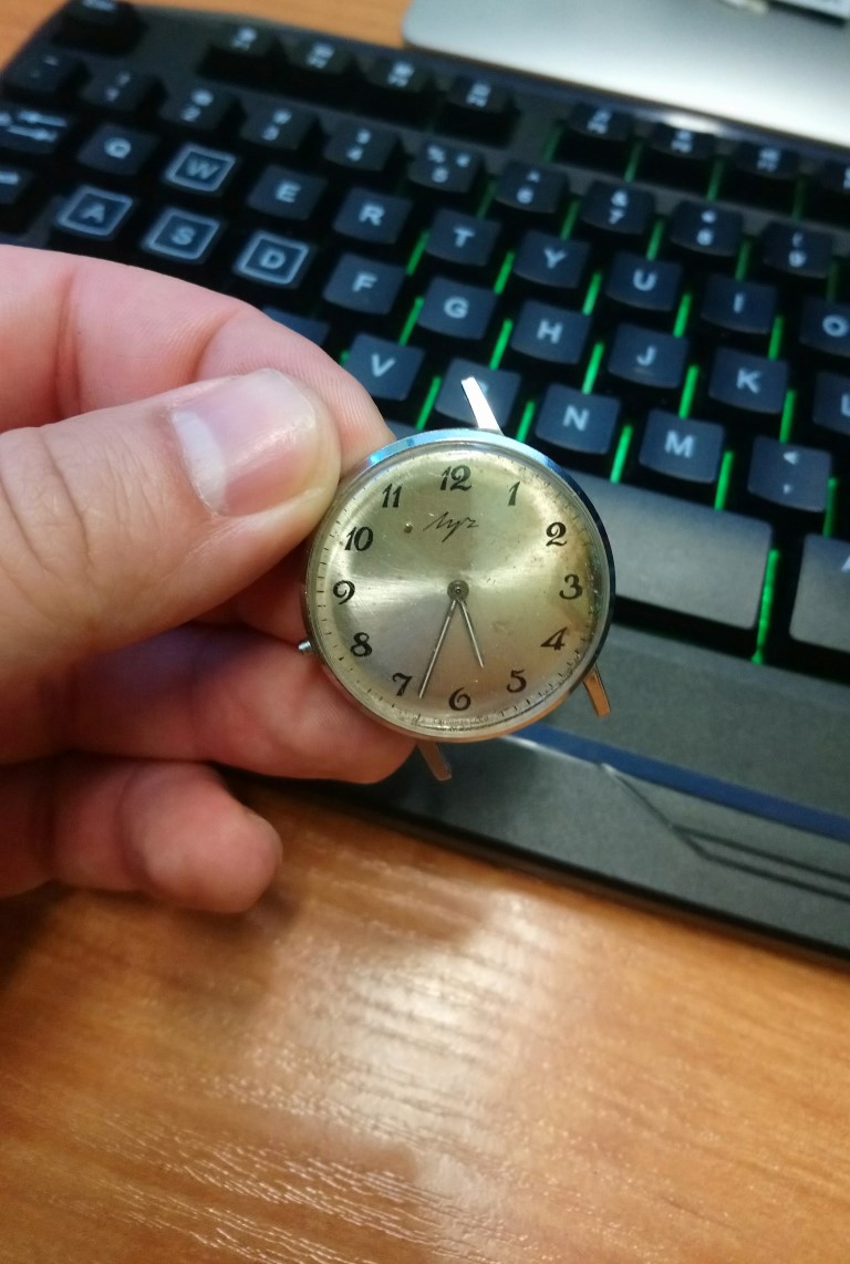

Szanowni Koledzy

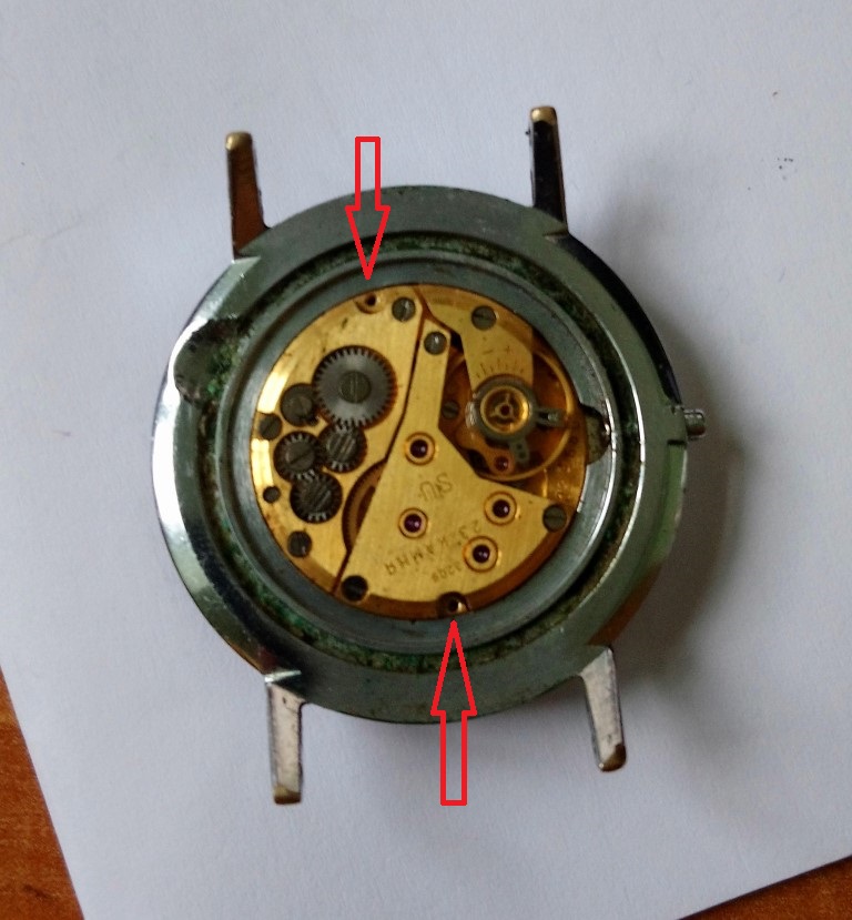

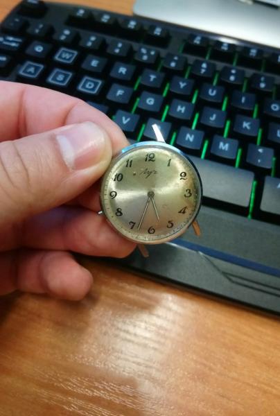

Proszę o pomoc w wyjęciu mechanizmu 2209 z zegarka Łucz (foto w załączeniu). Koronkę wyjąłem bez problemu oraz odkręciłem dwa mocowania wskazane strzałkami. Aktualnie cały mechanizm się porusza ale nie chce wyjść. Nie wiem jak do tego podejść :( Czy trzeba go jakoś przekręcać? Czy może podwadzić w jakimś określonym miejscu? Może kilku miejscach?
Opublikowano
Szanowni Koledzy
Od syrony szkła zdaje się wychodzi.
Wysłane z mojego CAM-L21 przy użyciu Tapatalka
Opublikowano
To trzeba najpierw szkło wyjąć?
pokaż zdjęcie, ale zapewne tak. trzeba podważyć lunetę, czyli taką metalową ramkę szkła.
Opublikowano
Lepsze byłoby z boku, bo nie mam żadnego podobnego pod ręką. Ale spróbuj nożykiem do dekli albo innym ostrym podważyć lunetę. W jednym miejscu chyba będzie wgłębienie.
Opublikowano (edytowane)
Podważ ramkę ze szkłem i mechanizm z tarczą wyjdzie górą.
Edytowane przez gregch
Opublikowano
Widzę to już! Wgłębienie po drugiej stronie - dokładnie! :) HURAAA! Chwilowo nie mam odpowiedniego narzędzia ale zapewne to o to chodziło - Bardzo WAM dziękuję! Jesteście super! ;)
