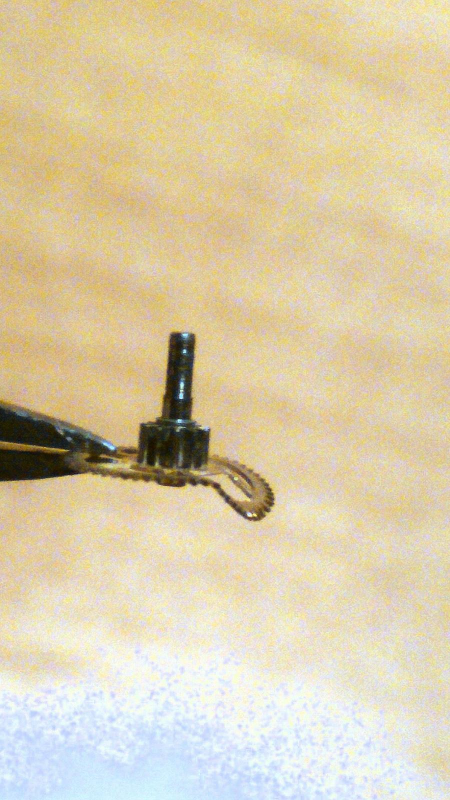

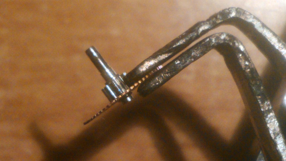

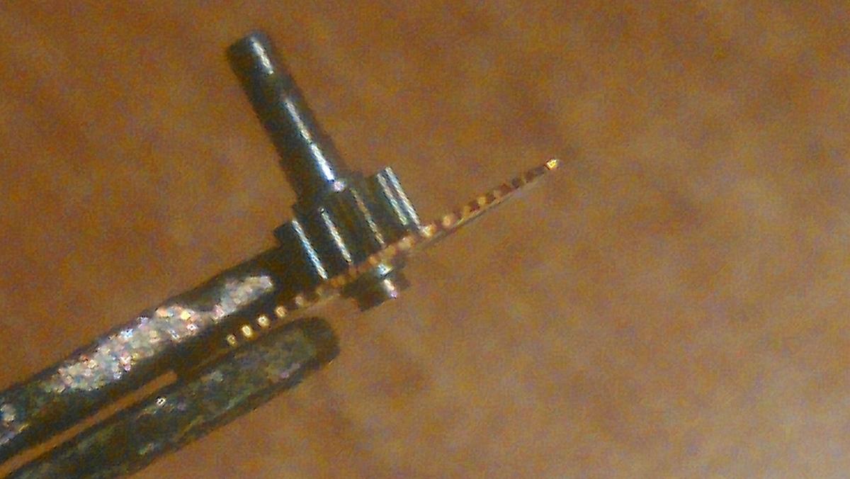

A zawźmiłem się i tak to wygląda, myślę że będzie działać, ale okaże się gdy się poskłada :)
Gość Rafał75
Wygląda nieźle. Jestem ciekawy jak zęby będą się układały. Trzymam kciuki.

Mój sposób na coś takiego to imadło. Po zdjęciu koła z osi warto przełożyć je papierem do ksero, tak by naprawiane koło nie stykało się z szczękami imadła. Jeżeli już, o ile będzie konieczne to w drugim etapie można nieco lepiej docisnąć na żywca. Jak szczeki są płaskie, nie wyszczerbione i gładkie to nie trzeba nawet wielkiej siły by to dobrze wyprostować. Dzięki ściśnięciu wewnętrzny otwór też nieco się zasklepia w sam raz do nowego ścisłego nabicia albo wciśnięcia osi. Papierowa przekładka pozwala łatwiej manipulować ustawiniem głębokości w szczękach oraz zniwelować potencjalne nierówności. Nie ma też zbyt mocnej obawy o zbytnie "zaprasowanie" naprawianego koła.

Kibicowałem, też kiedyś prostowałem takie koło. Ja to jestem laik a Enkil to zawodowiec wśród amatorów raczej będzie działać
Mój sposób na coś takiego to imadło...
Ja użyłem ławeczki, nie zdejmowałem koła z osi, ułożyłem je tak że część z zębnikiem schowała się w otworze ławeczki, bez luzu, z góry docisnąłem koło do ławeczki kołem naciągowym bębna które jest płaskie, twarde i z otworem w środku :)
Jak czołg po tym przejechał to podobno się nie da :D
zależy czy przejechał na placu czerwonym, czy na kartoflisku :)

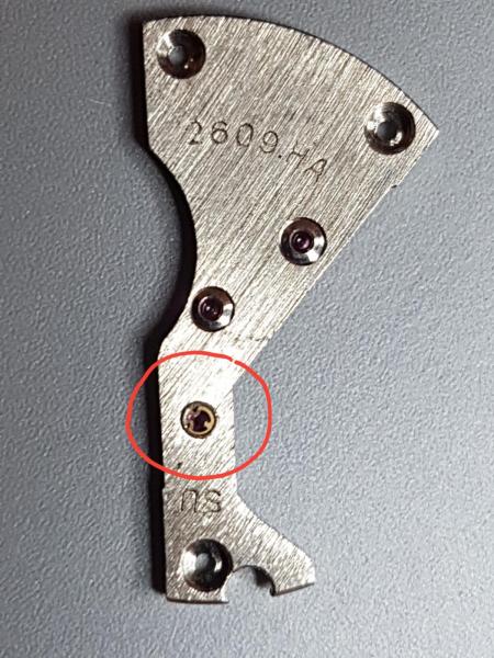

Panowie, jak się serwisuje (czyszczenie/smarowanie) to łożysko wychwytu z rakiety?
Nie trzeba zdejmować nakrywki kamienia można w całości mostek wrzucić do mycia. A oliwienie w kamień od drugiej strony. Wyjątkiem jest gdy kamień jest bardzo brudny to wtedy trzeba rozebrać, a to jest dość ciężko.
