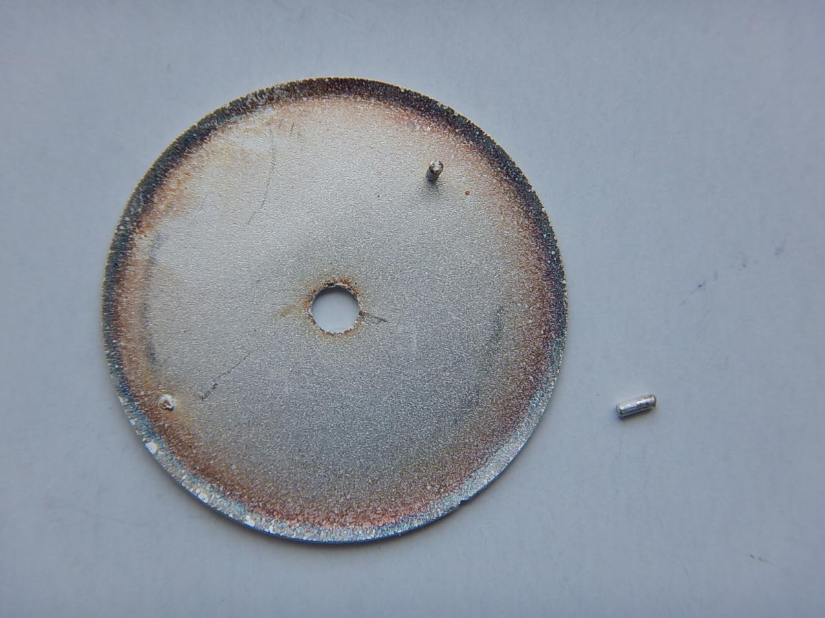

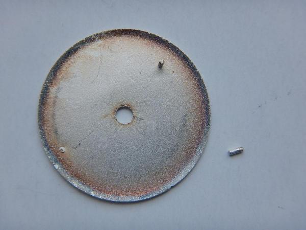

Ja dwa przyklejałem kropelką z wypełniaczem kwarcowym, działa takie klejenie.
O co chodzi z tym - wypełniaczem kwarcowym?

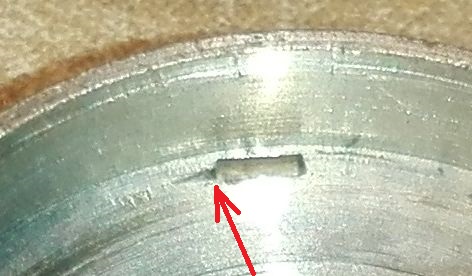

Na zdjęcie wnętrze bębna w którym jest sprężyna naciągowa z Mołnii. Sprężyna ma wypustkę, która wchodzi w to prostokątne wycięcie. Niestety brzeg jest uszkodzony i przy nakręcaniu sprężyna przeskakuje. Znacie jakiś patent na naprawę? Mam już kilka takich bębnów.
Może by spróbować uderzyć płaskim nabijakiem w celu małego rozbicia owego uszkodzenia.
Pomysł dobry, ale może najpierw spróbuję po bokach okrągłym żeby metal zasklepił rowek a potem płaskim. Dam znać jak poszło.

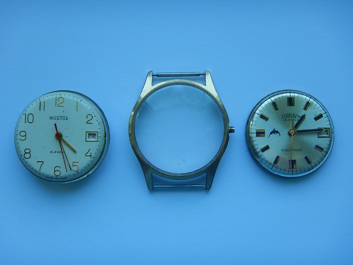

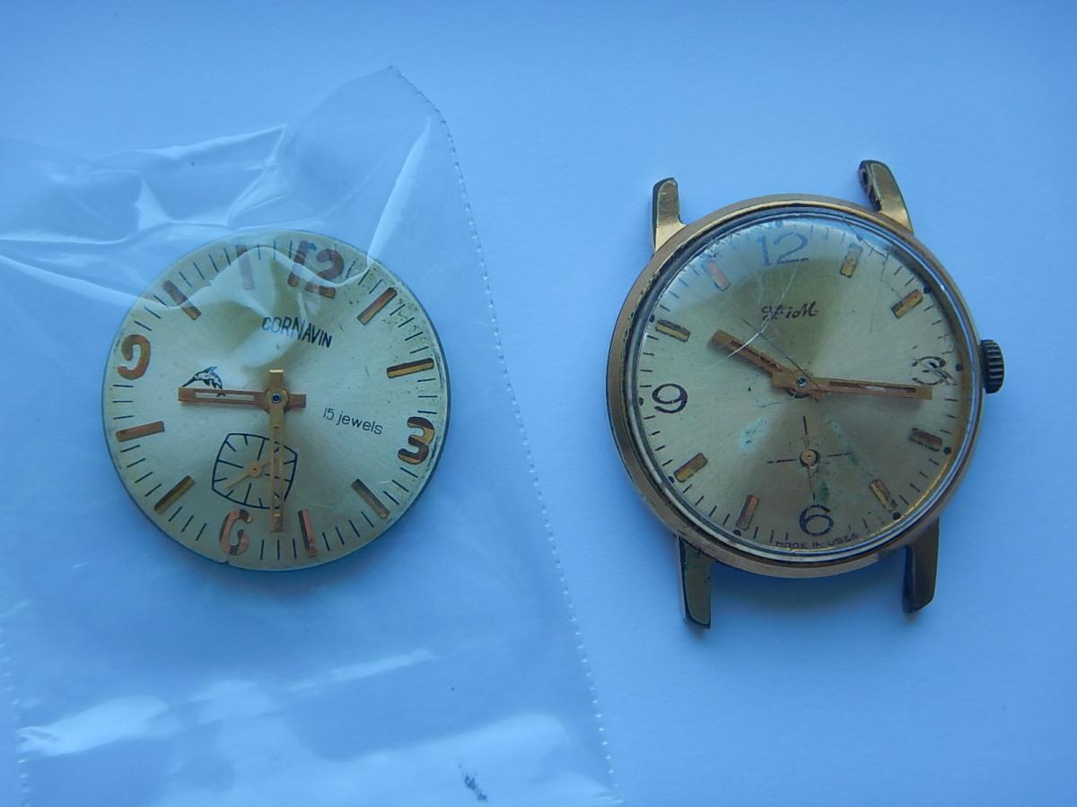

Tak
Dziekuję, nie wiedziałem czy jest podobna czy taka sama.
A ten Cornavin mógł być w takiej kopercie od Zima?
Edytowane przez art_69
Opublikowano (edytowane)
Mógłby być a nawet takie są ☺
Jeszcze raz dzięki za potwierdzenie, wreszcie się te części do czegoś przydadzą, bo tak to leżały w szufladzie. :)
To takie coś
 Zdjęcie dużo robi.. Dzięki za info. Zupełnie nie wiedziałem, że coś takiego jest i jest pomocne przy klejeniu :)
