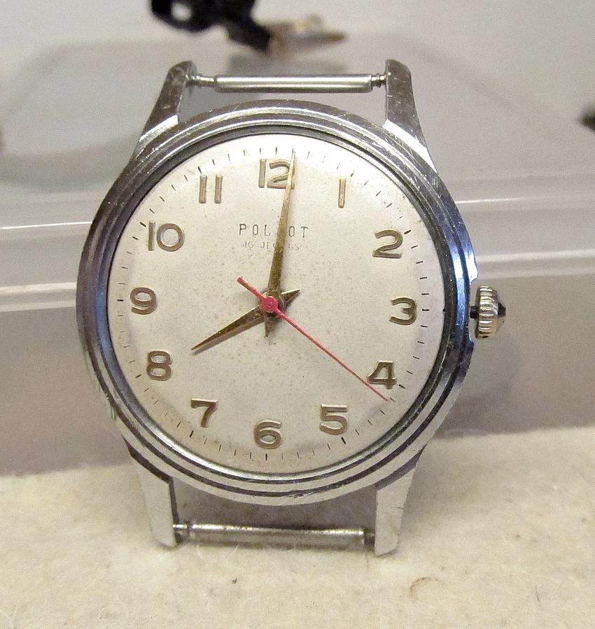

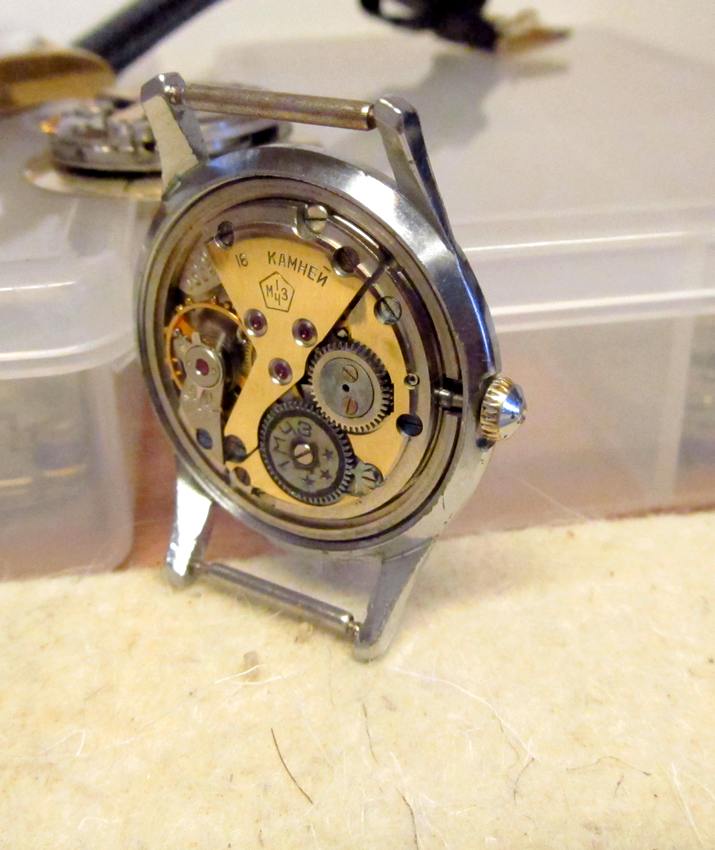

postanowiłem postawić na nogi poljota 17 kamieniowego, koperta i szkiełko po wstępnej polerce, werk po czyszczeniu i smarowaniu, płyty postanowiłem zrobić na wysoki połysk, koła naciągowe i śrubki mają być niebieskie, i tu rodzi się pytanie:
skąd wykombinować przeszklony dekielek tak aby było widać werk ?? macie może jakieś pomysły ?? a może ktoś samemu coś takiego robił ??

Też kombinuję jak zrobić przeszkolony dekielek...Coś takiego jak w temacie 'pimp my watch'. Będę próbował (jak kupię mini szlifierkę :P) w ten sposób: zaznaczę na dekielku otwór, który ma być przeszklony, potem wiertłem powiedzmy 1-1,5mm nawiercę obok siebie możliwie dużo otworów, następnie jakoś to ponacinam ;). Założę jakiś frezik węglikowy i wszystko spiłuję i wyszlifuję. A po okrągły jak najcieńszy kawałek szkła udam się do szklarza...i tak nic z tego pewnie nie wyjdzie :P

u mnie z otworem nie ma problemu, dekiel jest mocno wypukły i wystarczy na szlifierce tąśmowej zeszliwować mocno spód i mamy dziurkę ale jak w tym później  pleksi zamocować aby było trwale i estetycznie !!!
KUPIĘ - TROCHĘ WOLNEGO CZASU !
Hmmm, zostawić trochę brzegu i podkleić od spodu...ale czy będzie wyglądać estetycznie taka różnica poziomów...
no właśnie klejenie nie będzie estetyczne :(
myślałem o wtopieniu na gorąco i wyszlifowaniu rantów ??
