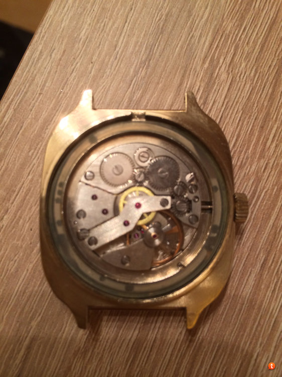

Witam
Proszę o radę odnośne zegarka Slava Lodówka 26 kamieni.
Zegarek przez przypadek mi upadł i obecnie działaja jedynie szkłem w dół. W oryginalnej pozycji szkłem do gory staje od razu praktycznie. Druga sprawa to problem z podwójnym kalendarzem- dni tygodnia zmieniają sie razem z obrotem wskazówek na wyciągniętej koronce.
Wysłane z mojego iPhone 5s przez Tapatalk
Opublikowano
Zlamany jeden z czopów na osi balansu a w kalendarzu to trzeba zerknąć do srodka aby stWierdzić usterkę
