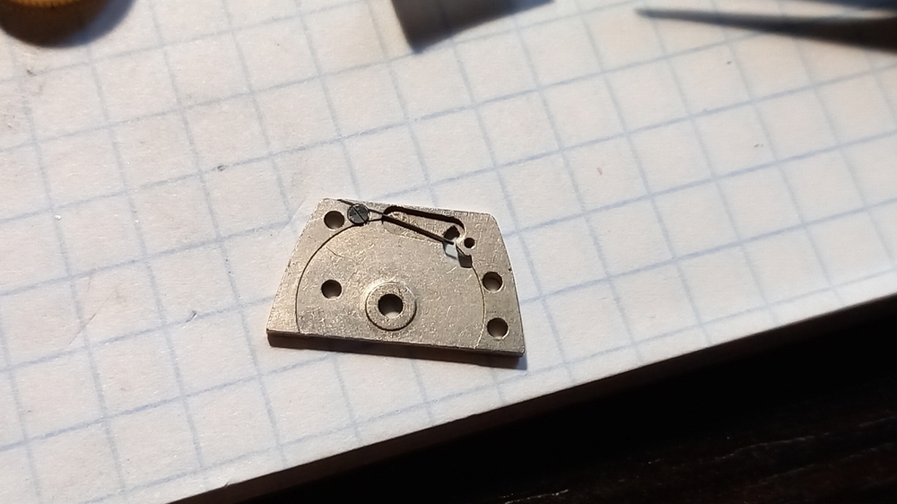

Tak, czop jest ułamany. Częsta przypadłość agatów
Nie tylko Agatów , Slavy też na to cierpią, poprostu Ruscy się uparli i dają bardzo cieńkie czopy, co w przypadku stoperów, którymi się "miota" rzuca na stół  to słaby był pomysł .....
 Ten stoper będzie działał stosunkowo krótko.. czop nie jest oparty ani w łożysku ani o kamień nakrywkowy...
Za chwilę się trochę wytrze i "poleci "czop górny :(
 Ja się męczę ze Slavą( 3 przyciskową) też poleciał górny czop, jak go wstawiłem okazało się, że i dolny do wymiany, bo krzywy i zjechany.. teraz robię już chyba 3 oś, bo zawsze coś nie tak na samym końcu obróbki czopów... zrobić czopy 0,10mm to trochę dla mnie "jazda bez trzymanki". Wiem zegarmistrze z ręki toczą i 0,8mm - Ja jeszcze nie potrafię...
Wiem mogę zrobić "grubszy" a potem go polerować, ...... Może przy 4 podejściu tak zrobię, by zakończyć i oddać Slavę właścicielowi...

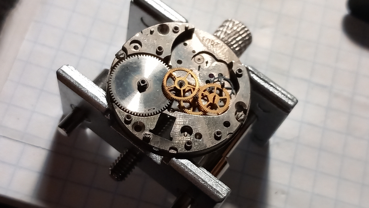

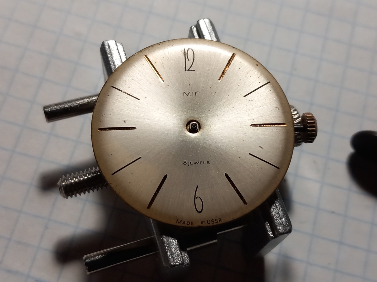

Cos cicho to się przypomne 🙃

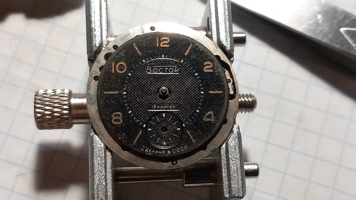

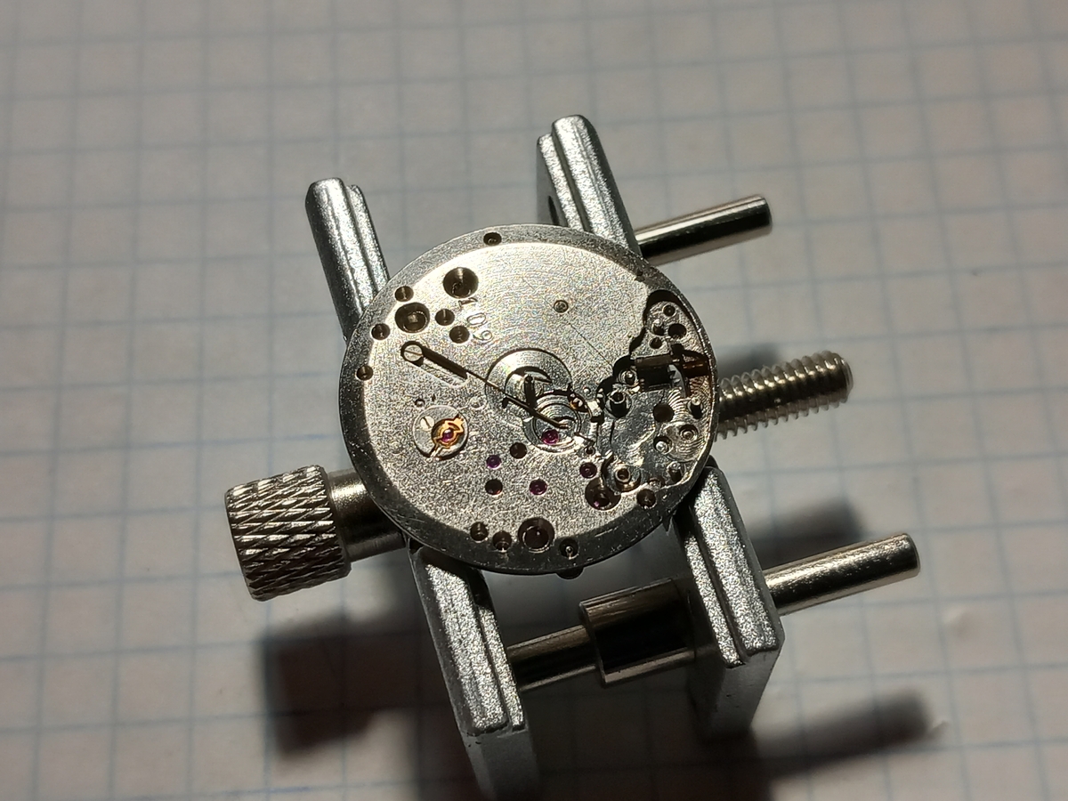

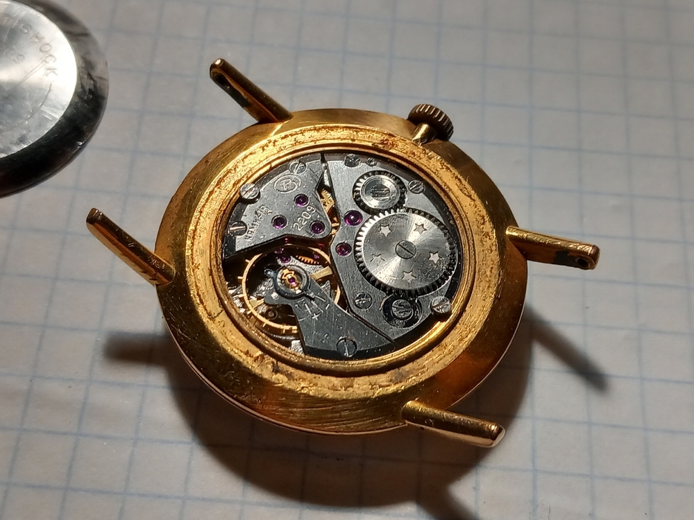

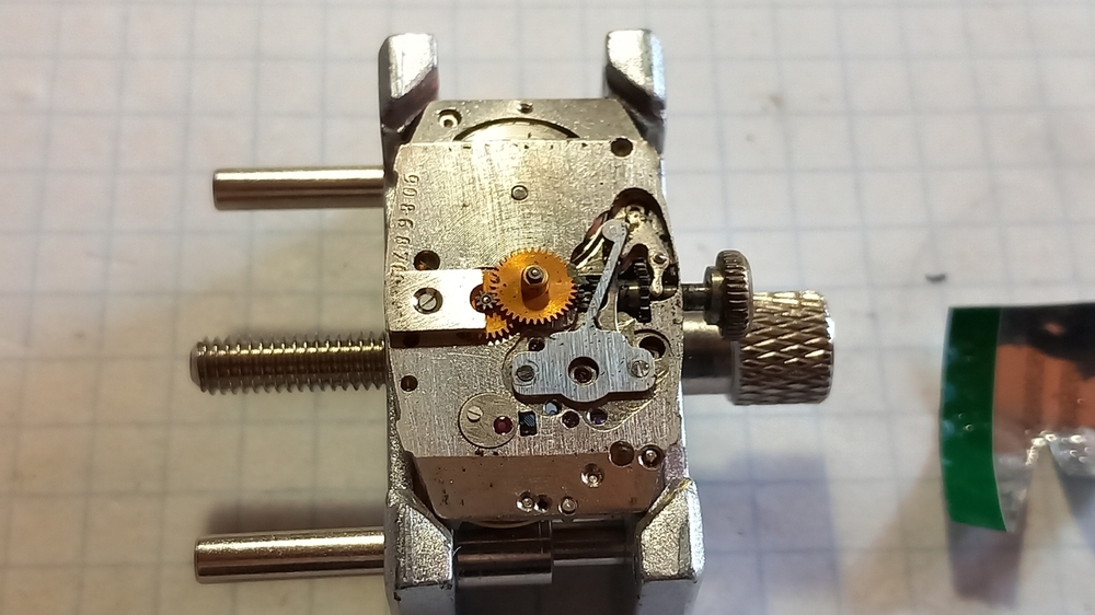

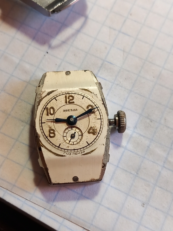

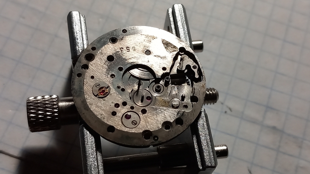

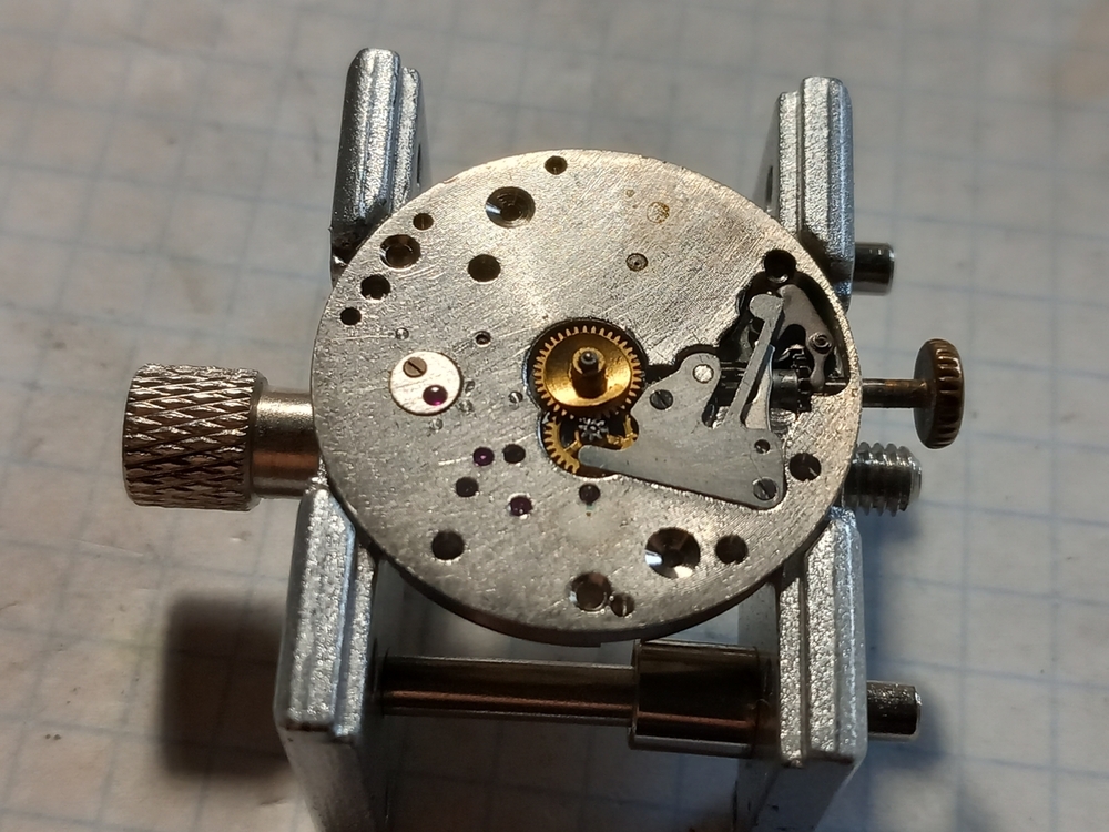

Serwisik takowej zwiezdy 4-53 @drobnypijaczek
Cała niedziela wolna to przecież na jednym się nie skończyło...

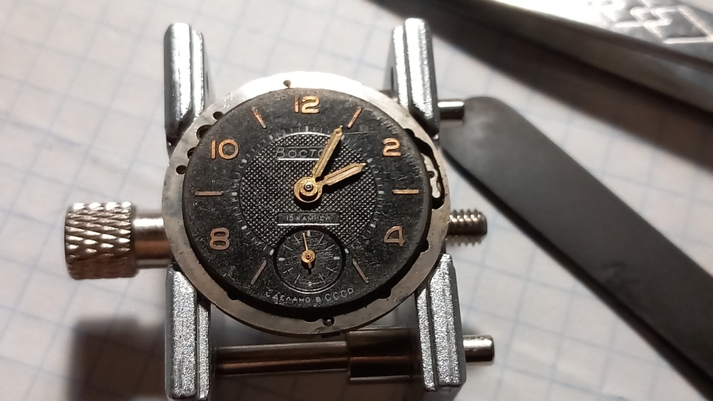

Teraz patrzcie na tego pięknego mirka @drobnypijaczek!
Aż się prosi by cyknąć mu ładne zdjęcie żeby do kalendarza wrzucić, co o tym myślisz Marcin?
A na koniec taki sympatyczny wostoczek @drobnypijaczek który na sam widok tego brudu lub nie wiadomo czego co pokryło płyty i mostki w nim przywoływał o odruch wymiotny (nie żartuję XD) a i też przeszedł level up u jakiegoś majstra, w sumie to na plus bo ciężej będzie go zepsuć nosząc go 😜

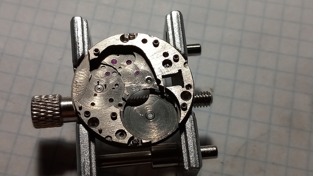

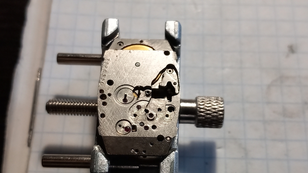

Stoper Slava (30 sekundowy) ruszył .... pozostało poukładać mechanizm start/stop i uruchamianie/resetowanie wskazówek :)
Potem dla przykładu mechanizm 30 sekundowy i 60 sekundowy
Pozdrawiam Mirek

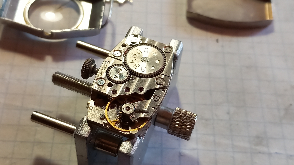

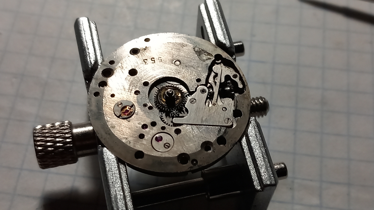

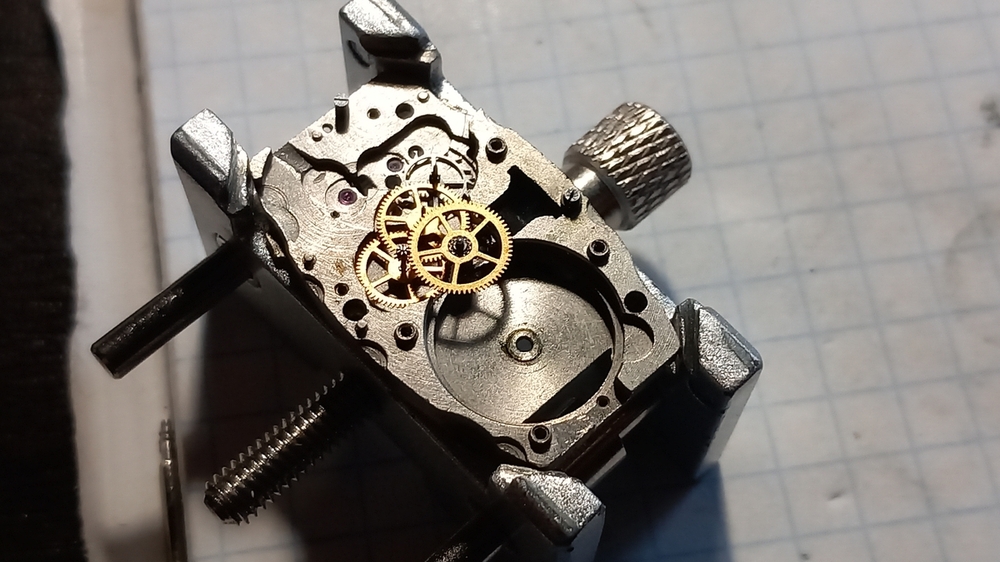

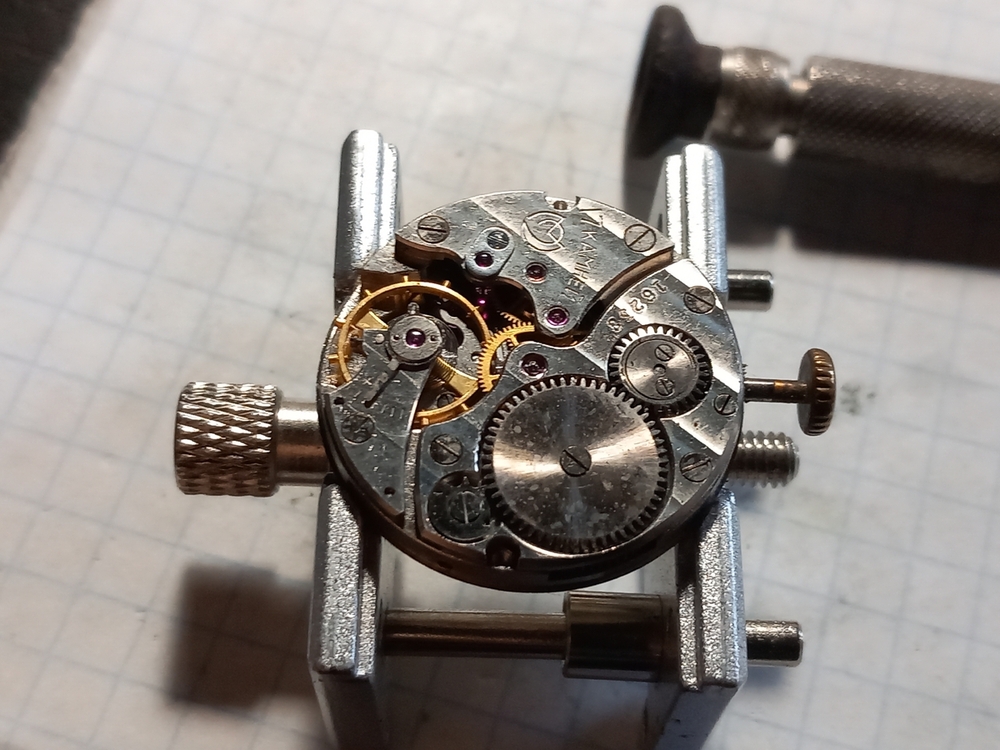

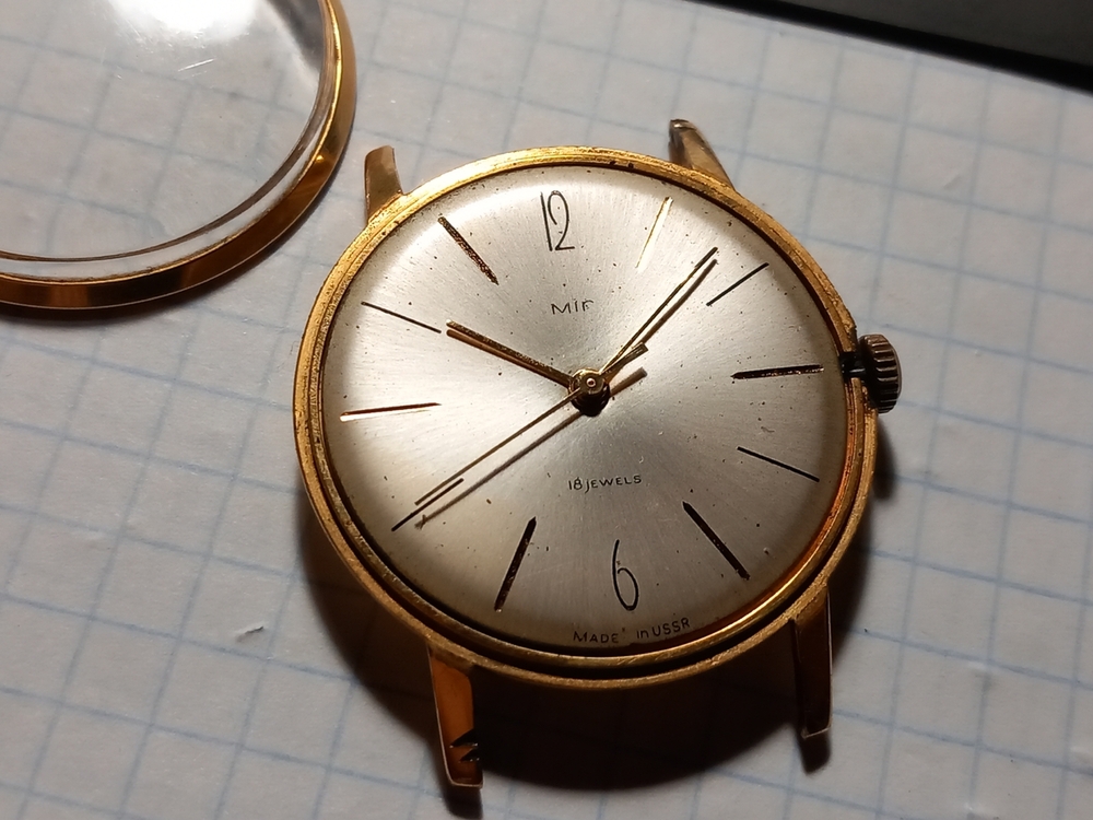

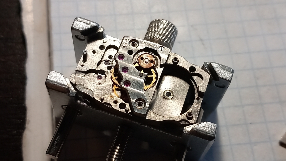

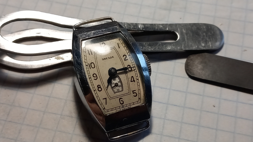

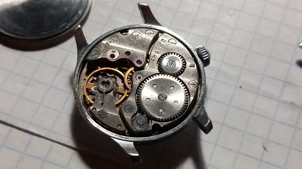

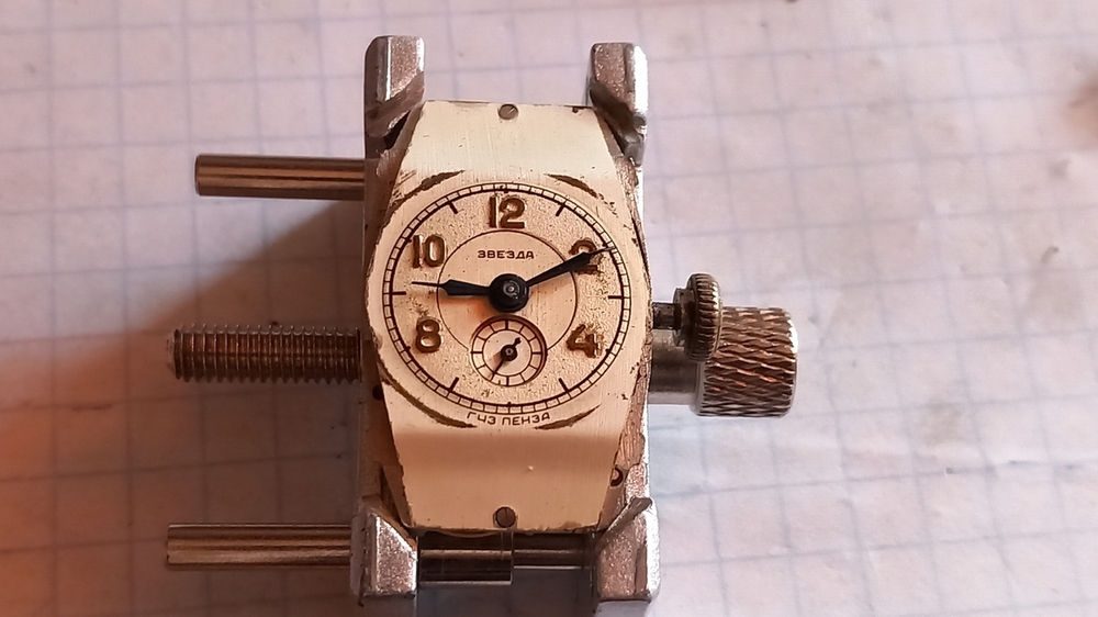

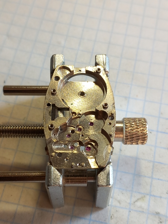

Naprawa kolejnej zwiezdy 4-56 @drobnypijaczek

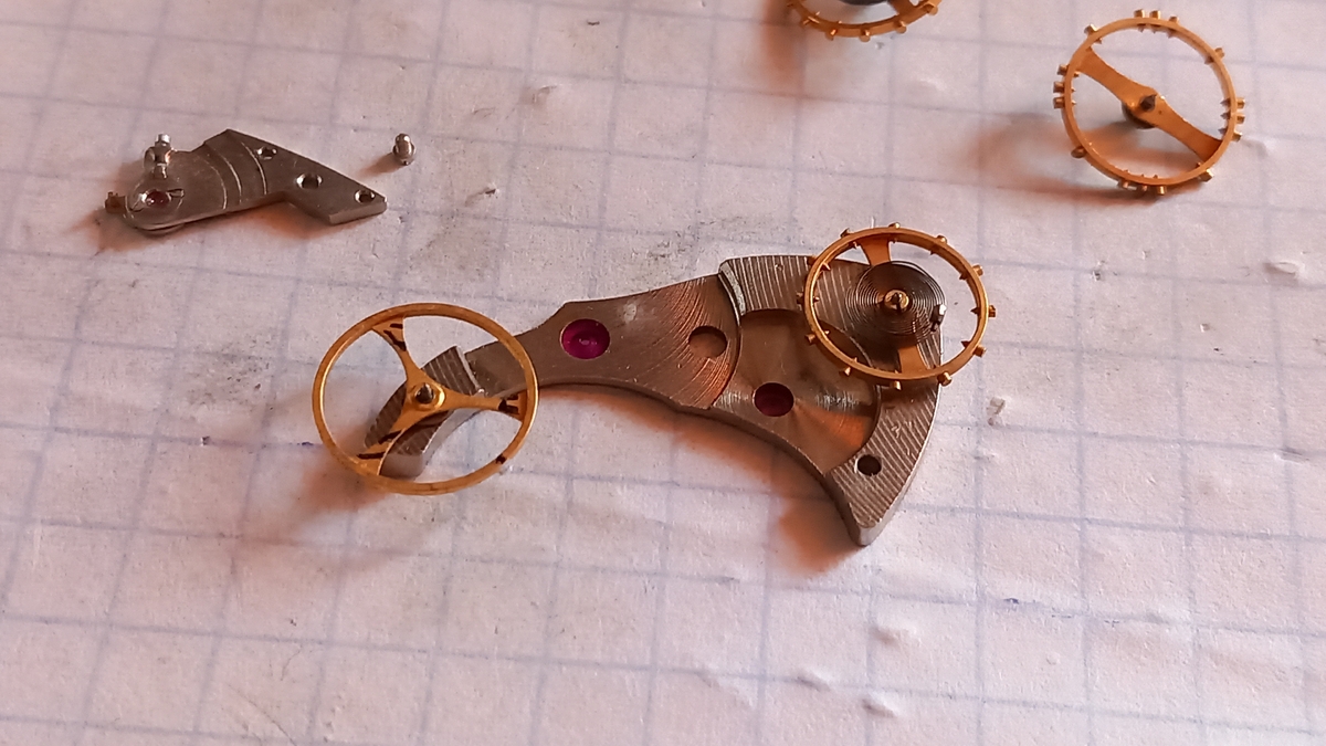

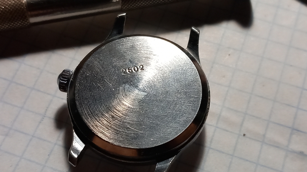

Będe musiał się za niedługo wyposażyć w osie balansów bo kończą mi się ,,zapasy'' dobrych używek 🙄 dlatego balans jest taki a nie inny...
Też taki starcik dołączył dk grona sprawnych zegarków 😄

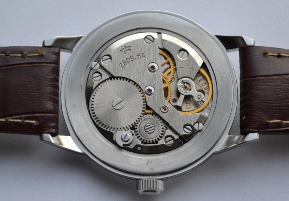

44 minuty temu, wempiełqr napisał(-a):
A jak z dokładnością chodu w tej zwiezdzie?
I czy to jest balans od wostoka 2409 ?
Balans jest od zima 2602
Narazie idzie dobrze

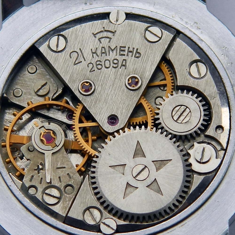

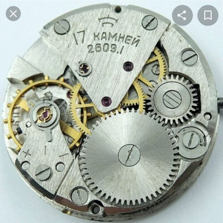

W czym,  jest róznica pomiędzy mechanizmami..:
2609 HA a np. 2609 A lub 2609 I
Pozdrawiam Mirek
47 minut temu, mkl1 napisał(-a):
Opis zbędny 🙃
