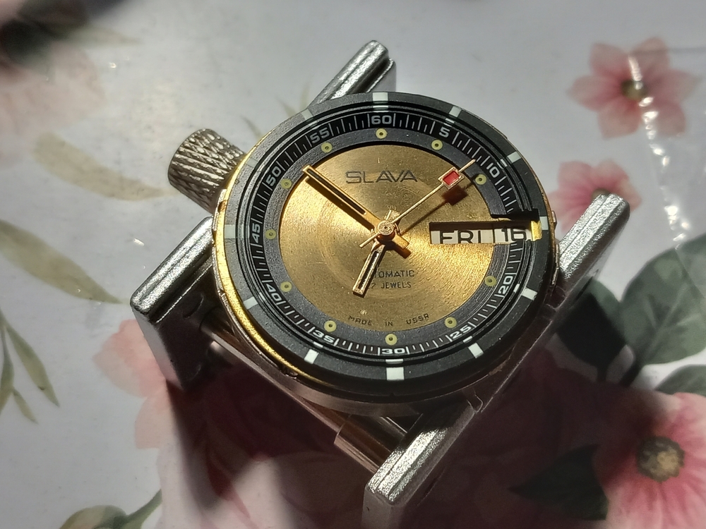

Kolejny zegarek @loco50 dostał nowych smarów 😎🤙
Zegarek szczególnie dla mnie ważny bo posiada werk 2009 z penzy-pierwszy z jakim miałem styczność czyli 6 lat temu czyli jako 9 latek... i o dziwo udało mi się go wtedy rozkręcić i skręcić i chwilkę chodził 😅

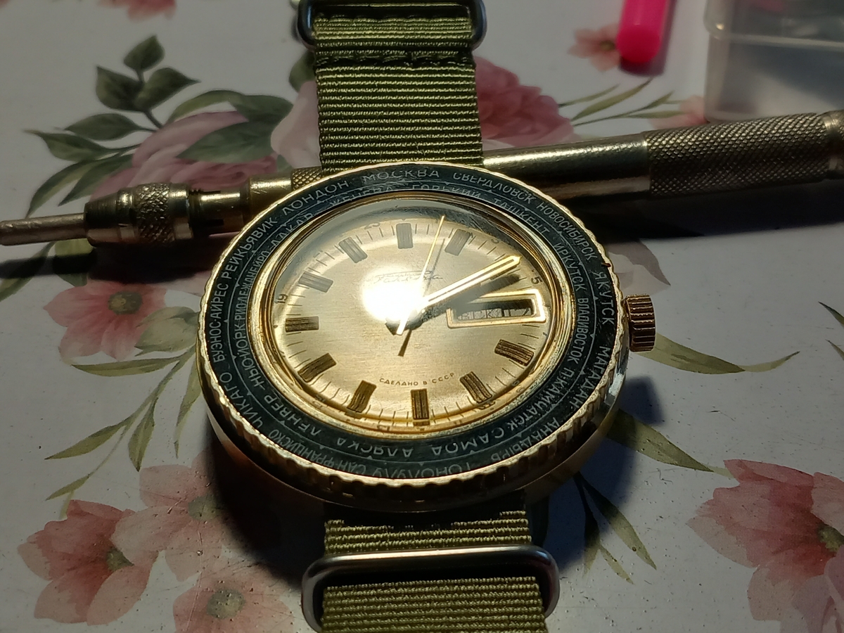

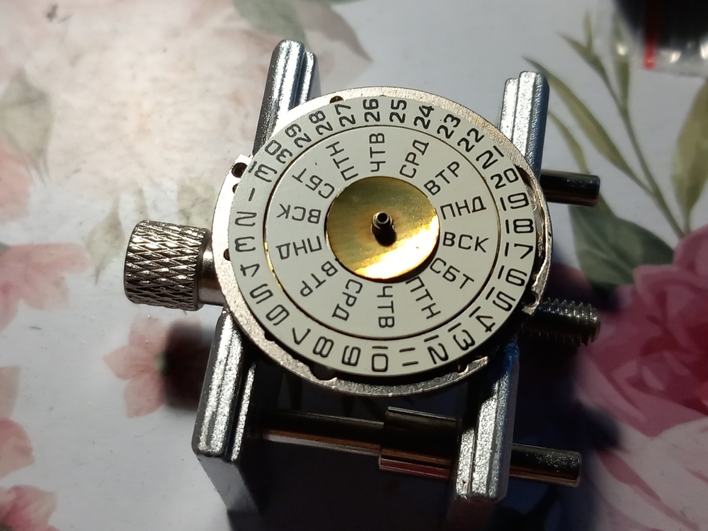

Pytanie dotyczy Rakiety Falbanka z kalendarzem.
Jak powinien prawidłowo przeskakiwać dzień tygodnia.
Po 24h ?
Michał
Jak mi się zdażyło nparawiac to ustawiałem tak by ruch obrotu kalendarz był zaraz po 24 ( 12 w nocy) .
Oczywicie po 24 godzinach, czyli tak jak mija kolejna doba.. :)
Pozdrawiam Mirek
Jak dobry serwis będzie to ruszy,,, :)
Pozdrawiam Mirek

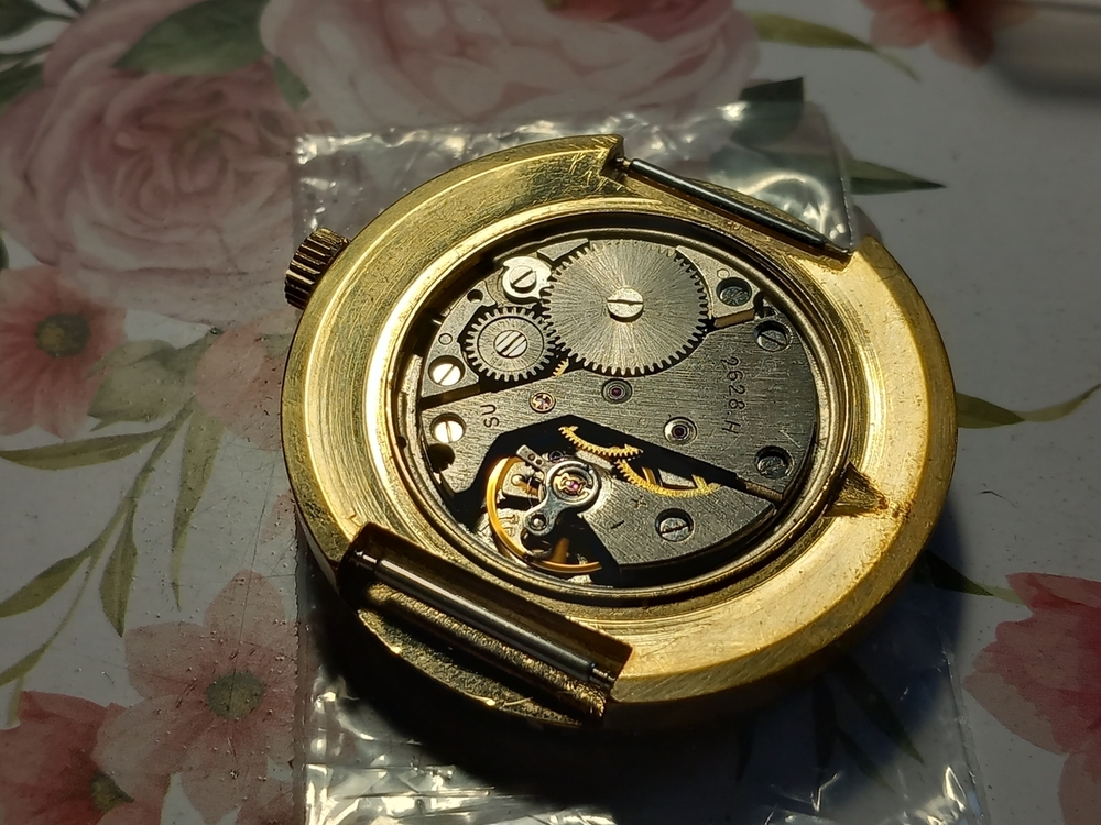

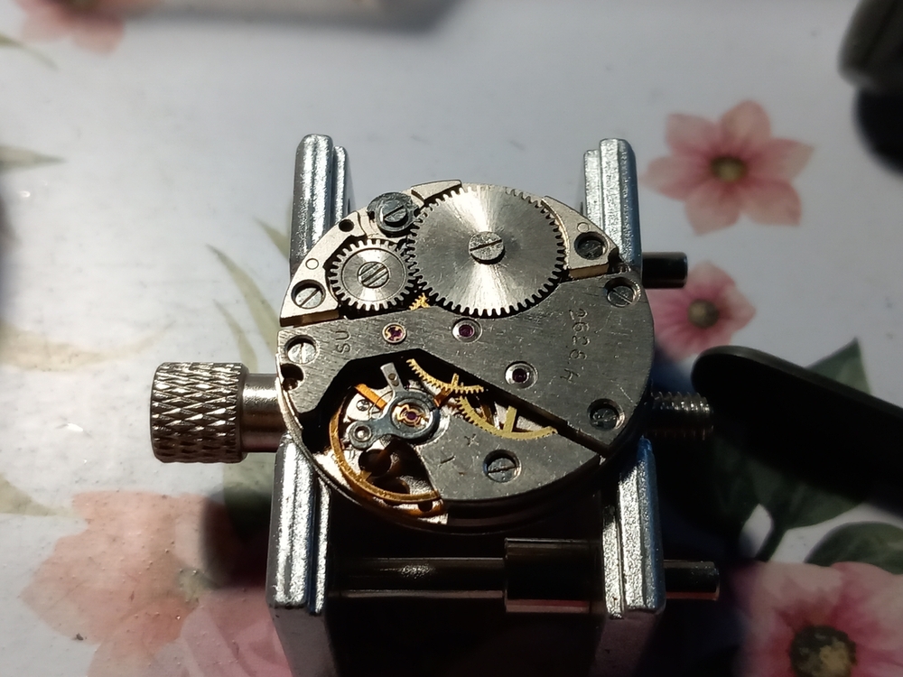

Przed chwilą poskładana chorągiewa dla kolegi 😎

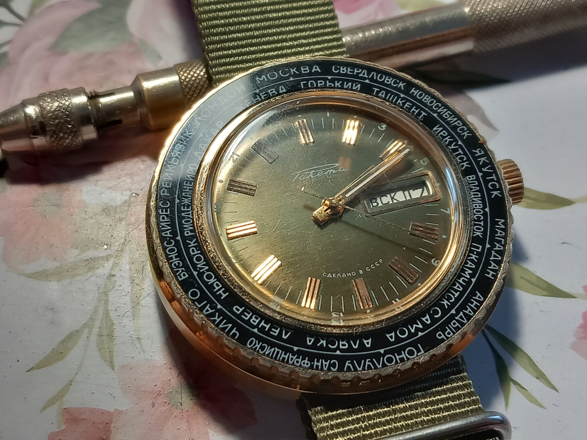

Taki worldtime @loco50 został zrobiony 😎
Niestety z racji skończonej benzyny udało mi się jeszcze tylko takiego wskrzecić od @loco50 😎

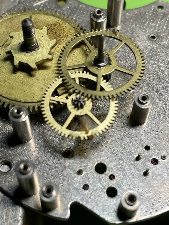

Chciałbym potwierdzić (dzięki pomocy kolegi @mkl1) iż do niskiej mołni biurkowej oś balansu pasuje od wysokiej mołni kieszonkowej 3602 😎
Dobrze mieć znajomych zegarmistrzów.. Poratowali mnie z balansem do "wysokiej "mołni kieszonkowej..
Kol. @Kacperek_77u podesłał mi wprawdzie oś , przełożyłem koło balansowe, włos, zapiałem w półmostek i nic!!!!!!
Zegarmistrz dzisiaj dał mi kompletny balans.. założyłem i :) :) :)

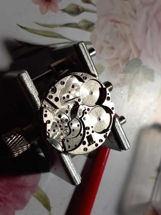

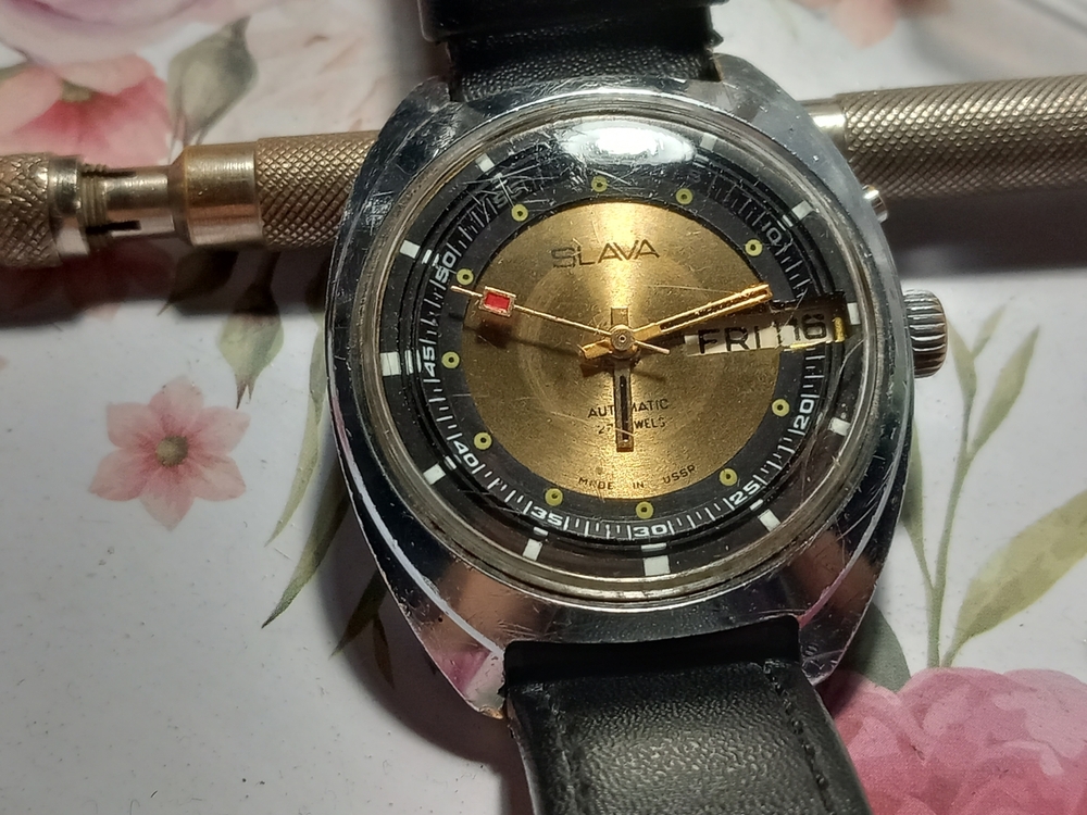

W końcu ten trup doczekał się wskrzeszenia...
Moja historia z tym złomem zaczeła się 30 września tegoż roku.
Na początku jak chciałem go kupić i go kupiłem myślałem ,,aaa podmieni się balans i będzie zawalisty zegarek''
I tu właśnie zaczeły się schody...

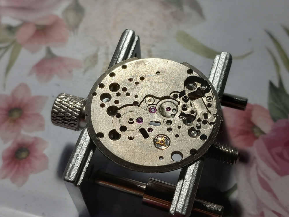

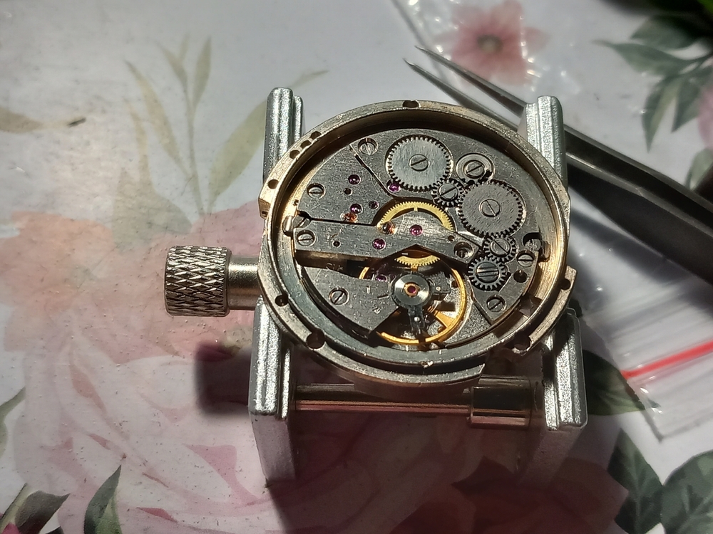

Świeżo jak dotarł odrazu go rozebrałem i jakież było moje ździwienie jak okazało się co się w tym zegarku odjaniepawla...received_2979582732335448.thumb.jpeg.130536591e2967c436266b57534b0cf6.jpegreceived_1500800237061346.thumb.jpeg.70b577b9d4bb3a689ebf0adb0590e189.jpeg
Sekundnik widać pogięty jak fale dunaju 🙂
received_1177913696439743.thumb.jpeg.418dff5b7ef87d546cfd4864417316f3.jpegreceived_627125635802753.thumb.jpeg.62cc64821f777d6ec8f0f34c1ca59779.jpegSpostrzegawczy powinni odrazu zobaczyć co tu jest nie takreceived_598948088666319.thumb.jpeg.9c947f6dedf6cbd5f97ea6f469e9f490.jpegreceived_598948088666319.thumb.jpeg.9c947f6dedf6cbd5f97ea6f469e9f490.jpeg

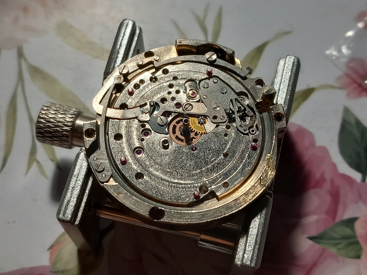

I się jeszcze potem okazało że oś wachnika jest źle przykręcona przez co dwie z trzech śrub odstawały i powodowały bezruch prawie całkowity samego wachnika...
Poskładałem to sportotem do kupy i leżało aż do teraz.received_1794854680894759.thumb.jpeg.8f9f895d13750d21edc224967083dee7.jpeg
(Zdjęcie wykonane przez zeszufladkowaniem)

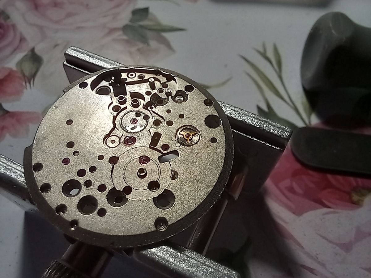

Aż wczoraj postanowiłem do niego wrócić i się jeeszszczcze bardziej zaskoczyłem i wnerwiłem...20221220_195017.thumb.jpg.03641bf43f464c86a6536b2d787658d4.jpg
Tu akuratnie już widać inny balans bo w międzyczasie go podmieniłem 🙃
A to to już nie skomentuje (...)20221220_200150.thumb.jpg.4e6f15ec7ec2b9165fefe4c47647784a.jpg
20221220_200234.thumb.jpg.b72a7337b94a5dee08008fc9de67411a.jpg20221220_200319.thumb.jpg.c7fe47a3eb5ed820ddf7431d2039618f.jpg20221220_200907.thumb.jpg.dd47dcb6612732fed21f8f0bcd5e3946.jpg

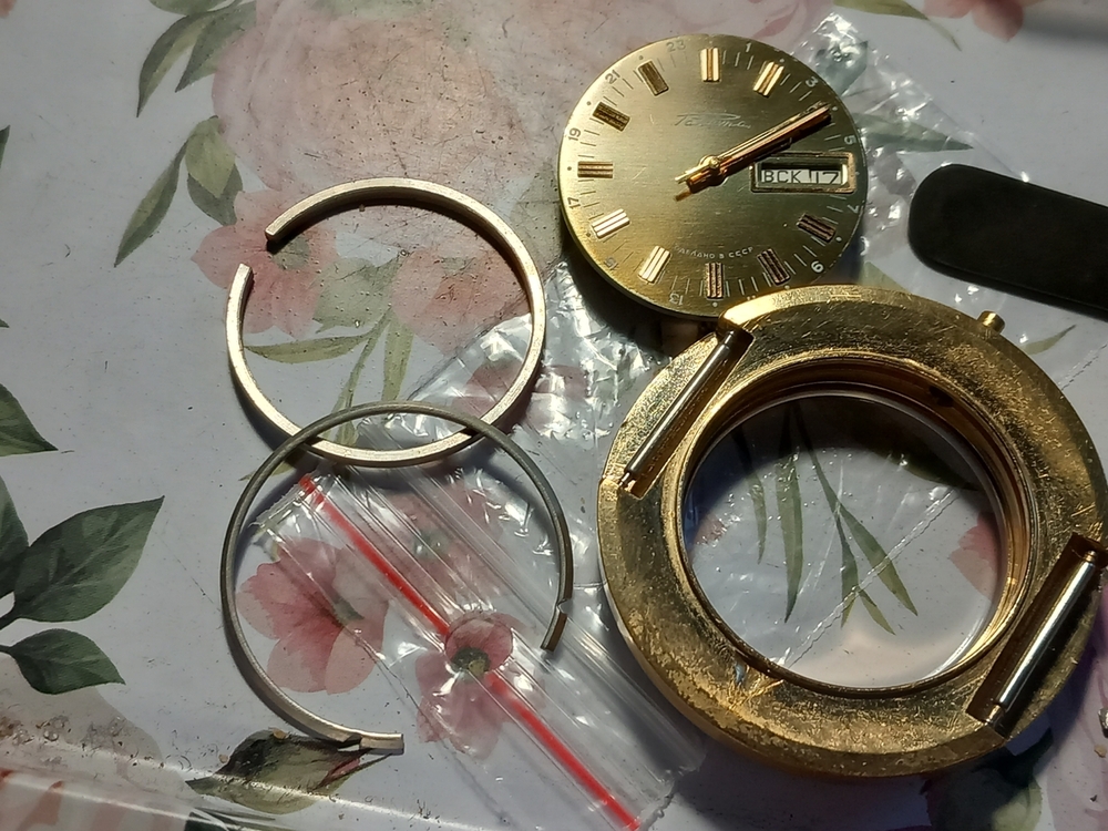

Dziś byłem u majstra w celu zakupu osi bądź całego werku ale wśrod przepastnych zapasów znalazł tylko bociany bez datowników więc musiałem pożyczyć oś sekundnika od chromowanego poljota którego widzieliście przed chwilą który też ma niekompletny automat i jest w średnim stanie...
Teraz cześć właściwa czyli jakbyście widzieli większość moich postów 😄20221222_152907.thumb.jpg.88d48ad84bb9fdb005b9ceaf4d548cc0.jpg20221222_153123.thumb.jpg.10cea29459921df396deeabf4f732898.jpg20221222_153327.thumb.jpg.c96412be0c9e8711d44d63bd9d8a396a.jpg20221222_154444.thumb.jpg.23512123401caba2d7b083815cefcc0f.jpg20221222_155759.thumb.jpg.6b7116d0732f7abd4a05cc79e67ac592.jpg20221222_160700.thumb.jpg.bddb6231360707dba75fe5690a11d18a.jpg20221222_161056.thumb.jpg.111cbb8e11ffd9c60d3d1708872acd1b.jpg20221222_161633.thumb.jpg.bd460d5c8b9db4ed5dc7ef48444811c6.jpg
ŁoLeJu NiGdY zA mAłO!!!!!20221222_161647.thumb.jpg.067aa22893a31d2a87025d00cafcc411.jpg20221222_161726.thumb.jpg.1fead24a9e91f574060aa613200e93fe.jpg
Te przebarwienia to poprostu jakiś niezidentyfikowany olej...20221222_161803.thumb.jpg.57a5a4e875e9b03ecbacf4c0ee957902.jpg20221222_162239.thumb.jpg.a34c66dacc469e1205ca2fdc03361fe5.jpg
I taka ciekawostka-koło któro odwraca kierunek obrotu na jednym dużym kamieniu, jest ono zakręcone na powyższym zdjęciu20221222_162319.thumb.jpg.9252a4dfc9053b9196bef6c252f3a85c.jpg
I  W  KOŃCU!!!!!!
Tak Rakieta.. ZŁOŻONA , ale ODWROTNIE= "do góry nogami " :)

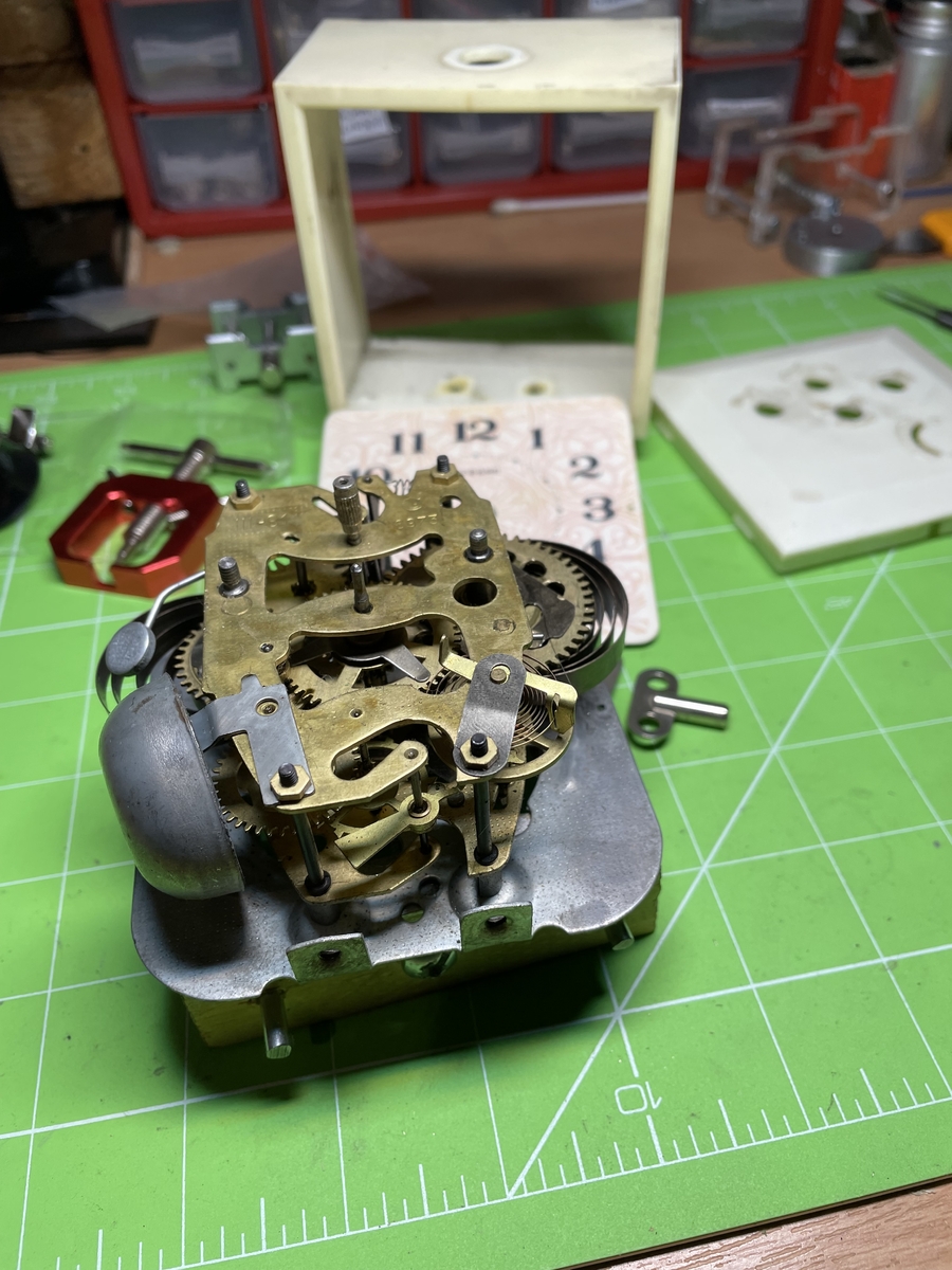

Taki Sevani do mnie trafił...
Rok 1991/
Chce chodzić, ale osie do nakręcania łyse. Mam problem co z tym fantem zrobić, nie mam lewego gwintownika i narzynki...
Będę musiał to poprzerabiać :) na zawleczkę :) :) :)

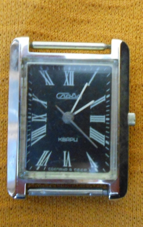

Może ktoś wie jaka bateryjka do takiej sławy 🤔
Przypadkiem już jednej takiej nie masz?
2 minuty temu, Kacperek_77u napisał(-a):
Edytowane przez TomcioMiki
