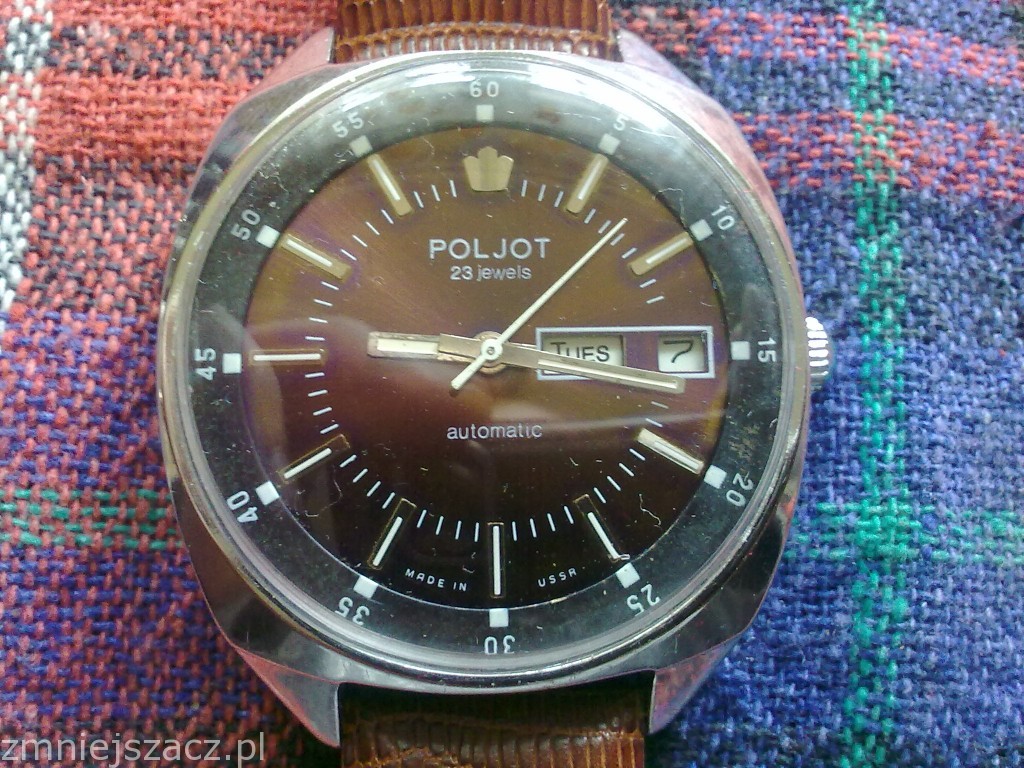

Właśnie kupiłem Poljota automatic 23 jewels z kompilacją daty i dnia miesiąca, jak nastawia sie tu datę i dzień tygodnia ?, koronka wysuwa sie tylko na jeden opór i wtedy można przestawić tylko godzinę, boję sie dalej ciagnąć koronkę aby coś nie urwać.
Uzyskałem już dwie odpowiedzi, ale jak tutaj ustawić właściwą kompilację daty i dnia miesiąca ? W internecie są dostępne informacje ale o takim modelu gdzie oprócz koronki jest dodatkowy przycisk, a u mnie takiego nie ma, natomiast kręcenie koronką między 12 a 7 powoduje zmiany ale równoczesne i daty i dnia, w przód to samo jest ? :unsure:

Hmm... a może masz składaka... Mozesz wrzucić zdjęcia zegarka? Bo jeśli to jest 2627.H to powinien mieć przycisk. albo coś co się da chociżby długopisem wcisnąć.

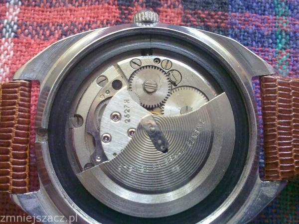

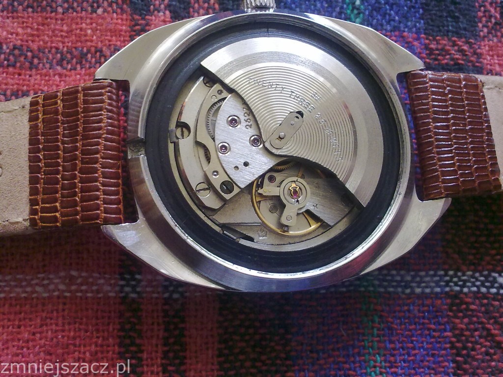

To fotki poljocika, żadnego dodatkowego przycisku nie ma ..., mam nadzieję że nie składak :rolleyes:

W kopercie przycisku nie ma. Ale na zdj. nr 1 "na godz. 8" jest dźwigienka, którą powinien popychać przycisk.

Stalowa koperta to z tego Poljota, nie widziałem wersji z przyciskiem do zmiany daty:
http://zegarkiclub.pl/forum/index.php?app=core&module=attach&section=attach&attach_rel_module=post&attach_id=6352
Mechanizm tak jak pisze whb ma szybka zmianę daty, ale razem z tarcza to inny Poljot.
Edytowane przez corn86
Dokładnie tak jak pisze corn- zegarek jest złożony z 2 różnych Poljotów awtomatów, w tej kopercie powinien znajdować się mechanizm 2616' 23 kam z pojedynczym dat.
