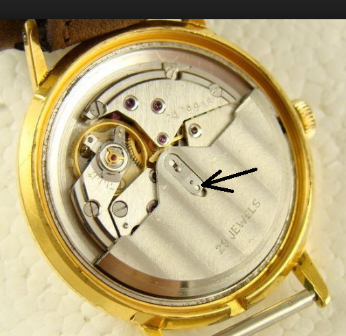

Jaki jest sposób by w Poljocie 2415 zdjąć wahnik by tym samym zdjąć pierścień dystansowy?
Wahnik trzyma blaszka którą trzeba przesunąć lekko ją podważając.

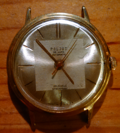

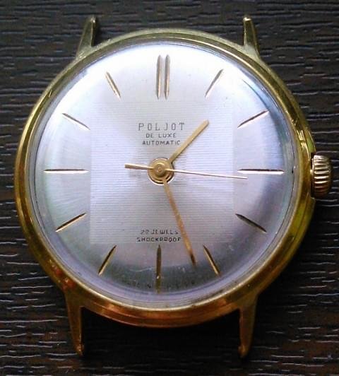

Tarcza wyczyszczona i tym samym zaczynam poszukiwania nowej :) Z efektu zadowolony nie jestem gdyż wyszło glanz + postapokalipsa.
Moje przemyślenia:
1. Za czyszenie tarczy się nie brać ! (bo lepsze świadectwo odbitego na tarczy czasu niż świadectwo płynu Ludwik )
2. Jeśli jednak się brać to na pewno nie za te z giloszowaniem, wypukłym gęstym wzorem itp.
3. Używać samej wody bez specjalnego przecierania tarczy, co ma odejść to odejdzie, a co nie odeszło to odejdzie, ale razem z napisami.
Ja miałem tarczę Poljota z kwadratowym wypukłym wzorem pośrodku. Najbardziej drażnił mnie brud przy otworze centralnym, który był w miejscu gdzie wskazówka godzinowa za nisko osadzona tarczę wyżłobiła. Zegarka bym nie ruszał, ale że wiedziałem że wskazówki muszę podnieść to i od razu wziąłem się za robotę. I podejrzewam że ten brud z okolicy środka zapaskudził mi cały kwadratowy wzór, a potem przecieranie i przecieranie - brud częściowo zszedł, ale napisy niestety wyblakły. Kaszana.
Przed:
Po:
Zadowolony jestem zaś z czyszczenia wskazówek - były brudne + na sekundowej ktoś nawalił jakiegoś czerwonego lakieru (wiem, że były de luksy z czerwonym sekundnikami, ale ta to była samoróba z naniesionym grubo i brzydko lakierem) . Po użyciu zmywacza do paznokci lakier i brud puściy. Macie doświadczenia ze zmywaczem do paznokci na wskazówkach i jego wadami?

Czyli wykorzystując otwór jak na zdjęciu i wahnik schodzi? Są potem problemy z zakładaniem wahnika z powrotem i czy po zdjęciu wahnika  nie będzie problemów z zestawem kół , które w krainie Brytów zwą reversing wheels (nie wiem jak to u nas się zwie - odwracające ? ).
Dzięki Gregch.
Wahnika proszę nie "podważać", tylko wykorzystując właśnie ten otwór na który jest skierowana strzałka na foto przesunąć do siebie. Oś wahnika znajdzie się na większym otworze naprzeciwko i do góry zabezpieczenie (tą blaszkę). Nie będzie żadnych problemów z modułem kół, gdyż znajdują się one pod mostkiem.
Dzięki za pomoc, będę musiał spróbować.

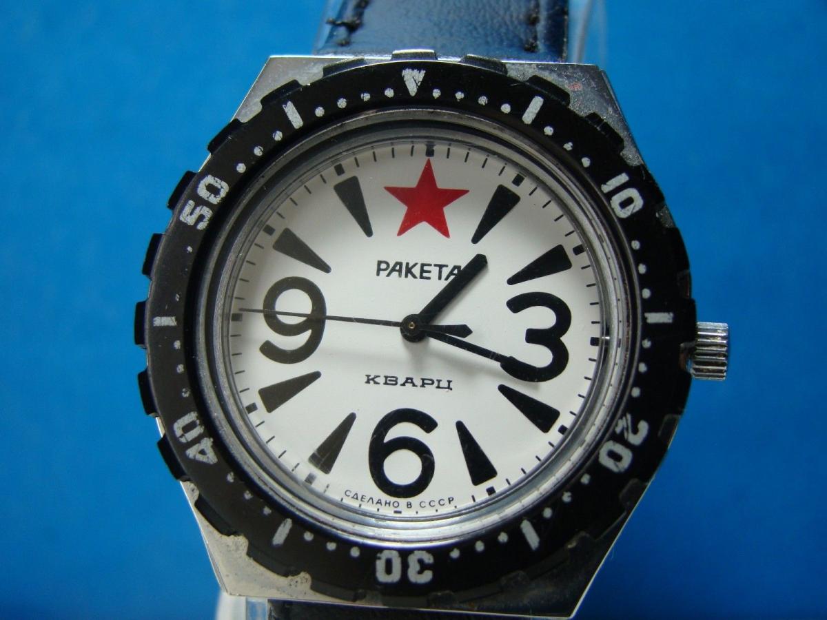

Tomaszek, ty lepiej sprzedaje mi tę rakietę. Co się będziesz męczył podważaniem bezela...
Grzesiu, jeszcze Ci mało? Przecież Ty jesteś królem kwarców :) A bezel chcę zdjąć by szkiełko dobrze wypolerować. Aha zdjęcie było z netu, chociaż moja też jest w dobrym stanie. No chyba, że szkiełko jakoś wyjąć. nie znam się.
To trzeba było tak od razu pisać :) Szkiełko w tym modelu wyjmuje się wyjątkowo łatwo, bo ono nie jest wciskane. Trzeba odkręcić cztery śruby z tyłu koperty - te śruby łączą korpus koperty, dekielek i "przód". Jak już zdejmiesz przednią część (razem z bezelem), to szkiełko samo wyleci.
Aha - musisz uważać, aby uszczelek nie pogubić, bo powinny być aż dwie - jedna pod dekielkiem, druga pod szkiełkiem.
