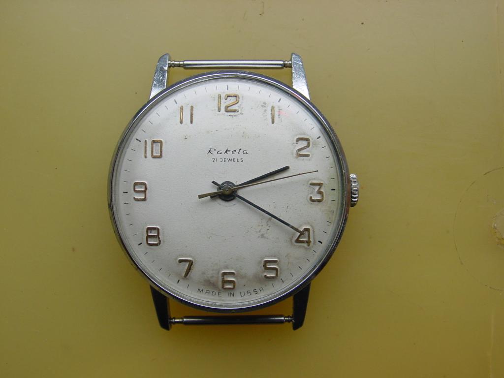

Treevill 29 #163 Napisano 4 Września 2012 (edytowane) chcialbym kupic szkielko do kieszonkowej Rakiety (zdjecie na poprzedniej stronie tego tematu). Na znanym portalu aukcyjnym jest aukcja ze szklami w dziale zegarkow kieszonkowych. Sprzdawca podaje ze "Posiadam ponad 150 różnych rozmiarów (dostępne rozmiary 127 - 471). Posiadają oryginalne nalepki z numeracją oraz kątem wypuklenia"1) jaki numer mam zamowic jesli szkielko ma 36,80 mm (wyjete z zegarka) a 36,50 mm (zamonytowane) a wysokosc wynosi 4mm.2) jaki ma byc kat wypuklenia (w zegarku wskazowka sekundowa jest bardzo blisko krawedzi szkielka)? Edytowane 4 Września 2012 przez Treevill 0 Do zdobycia : Rakieta wieczny kalendarz i Rakieta 24h Udostępnij tę odpowiedź Odnośnik do odpowiedzi Udostępnij na innych stronach
