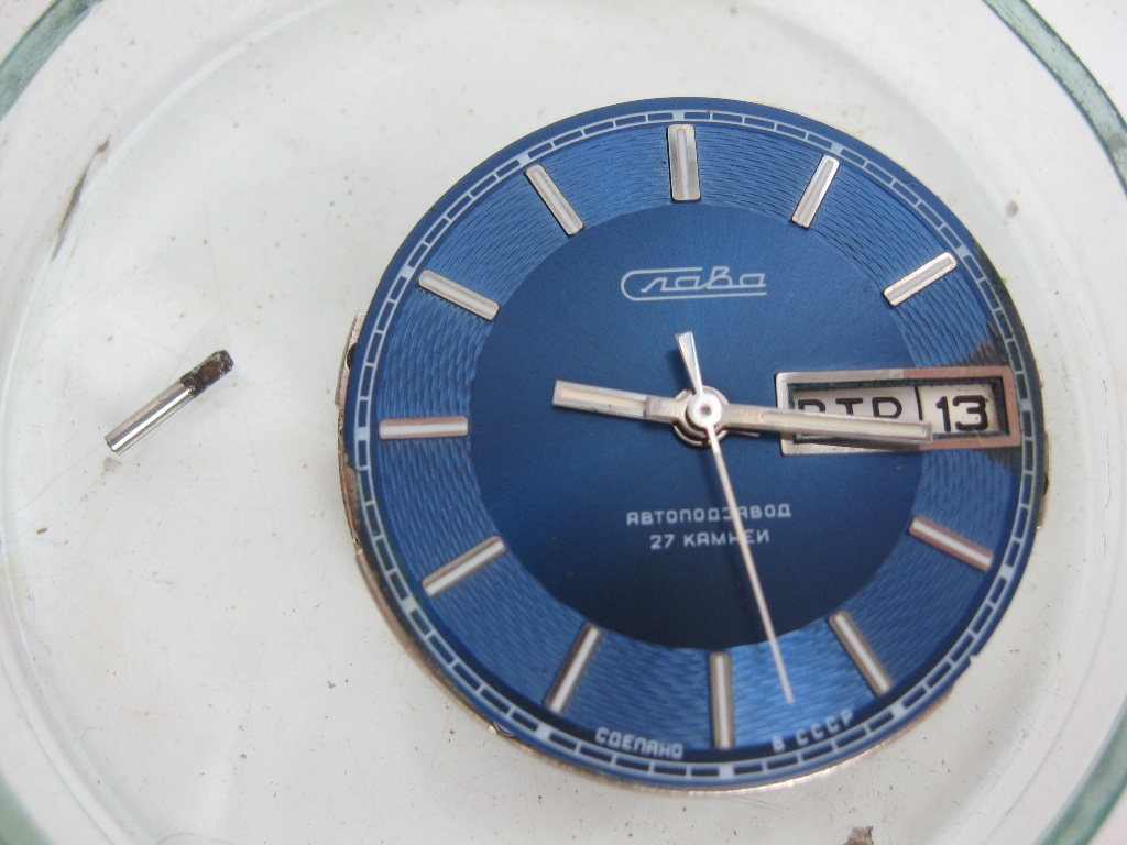

Popróbowałem, stuknąłem i werk wysunął się jak pisał Enkil. Po wciśnięciu tiretu przy zegarku odwróconym tarczą do góry "w powietrzu", werk wysunął się bardziej, ale trzymała go końcówka wałka w kopercie. W leżącym werkiem do góry zegarku wcisnąłem tiret i próbowałem przesunąć wałek, ale bez efektów, więc spróbowałem wyciągnąć werk palcami - ale jednak za dużo siły - przy wyjmowaniu wałek złamał się na drugim końcu  Wałek nadal trzymał się w kopercie, wypchałem go i okazało się, że jest zapieczony od rdzy i brudu. Ostatecznie udało się, ale czy wałek był zapieczony czy za długi czy jedno i drugie nie wiem :unsure: za dużo siły na bank.
Raczej na pewno zegarek był zalany wodą od koronki, ponieważ tarcza ma odbarwienie obok datownika, w kopercie od wewnątrz przy otworze na koronkę jest rdzawy nalot. Fotki ułamanego wałka i tarczy z odbarwieniem poniżej. Da się coś zrobić z odbarwieniem?
Wałek za długi nie był. Po prostu był cały, a teraz nie jest ;)
Troche go szkoda. Trzeba było próbować go jednak wyjąć, przed wyciąganiem mechanizmu...
Z tarczą, obstawiam, że nic nie zrobisz. Można próbować to lekko zatuszować, ale moim zdaniem za duże ryzyko. Może wyjść gorzej niż jest.

Dzięki za wszystkie rady. Zostawiam jak jest i niech czeka, bo jak zobaczyłem dziś, że taka sama Sława w niezłym stanie wisi na alle w cenie serwisu to odpuściłem. Jak pojadę do domu to zabiorę starego Poltika z piwnicy i obiecuję poprawę :) Zobaczymy jak będzie szło:)
Tarcza nie wyglada tragicznie, mozna sprobowac delikatnie umyc. A jak podasz wymiary walka, to moze cos znajde w moich trupach.
Dacik, nie wiem jaki powinien być wymiar wałka. Myślę, że doświadczeni koledzy wiedzą albo mają możliwość sprawdzić w swoich zbiorach. Jak pisałem na razie zegarek poczeka na lepsze czasy, więc zapamiętam Twoją propozycję i jakby co przypomnę się w przyszłości.
